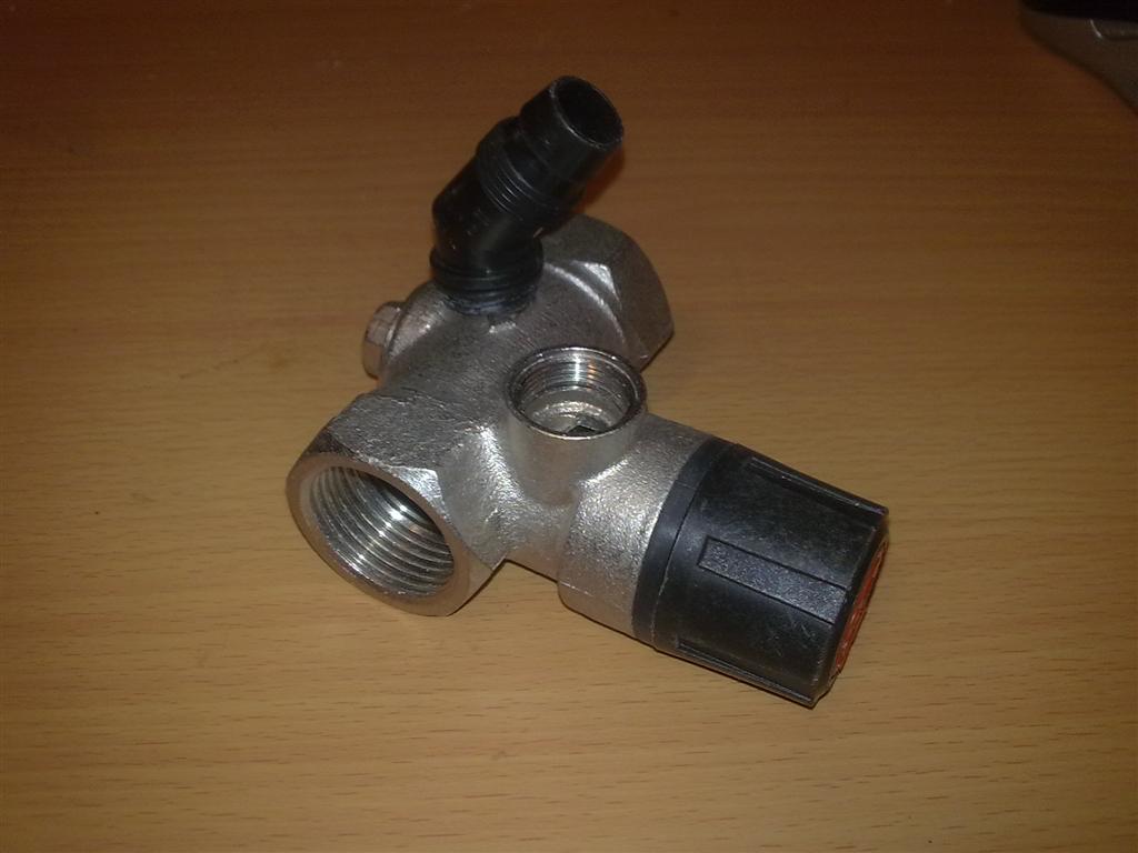

Сергей 31 Опубліковано: 22 серпня 2014 Поділитись Опубліковано: 22 серпня 2014 Ну то ж не вижу смысла не в комбинированном... Ну и совсем напрасно, аварийный (подрывной) клапан эта расходный материал. Если блок безопасности бойлера все в одном корпусе, то и менять придется весь узел. Но тут еще одна засада: блок безопасности бойлера Дразица, (фото ниже) попробуйте еще найти. А если найти не выйдет то под новый узе придется переделывать подведенные трубопроводы. В двух словах так. 1 Посилання на коментар Поділитися на інших сайтах More sharing options...
Billi Опубліковано: 22 серпня 2014 Поділитись Опубліковано: 22 серпня 2014 Ну и совсем напрасно, аварийный (подрывной) клапан эта расходный материал. Если блок безопасности бойлера все в одном корпусе, то и менять придется весь узел. Но тут еще одна засада: блок безопасности бойлера Дразица, (фото ниже) попробуйте еще найти. А если найти не выйдет то под новый узе придется переделывать подведенные трубопроводы. В двух словах так. Ну и хрен с ним, не так уж он и дорого стОит, чем потом заморачиваться с поисками и переделками Однако суть вопроса в другом - как проскакивает давление? Посилання на коментар Поділитися на інших сайтах More sharing options...
B.S.V. Опубліковано: 22 серпня 2014 Автор Поділитись Опубліковано: 22 серпня 2014 Однако суть вопроса в другом - как проскакивает давление? В стандартном исполнении предохранительный клапан идет в одном корпусе с обратным. Из-за "хорошего" качества, он изначально может быть не полностью рабочим. Допустим у Вас в нем пропускает обратный клапан., и при нагревании давление и подымается до 4 Бар. Посилання на коментар Поділитися на інших сайтах More sharing options...
Billi Опубліковано: 22 серпня 2014 Поділитись Опубліковано: 22 серпня 2014 В стандартном исполнении предохранительный клапан идет в одном корпусе с обратным. Из-за "хорошего" качества, он изначально может быть не полностью рабочим. Допустим у Вас в нем пропускает обратный клапан., и при нагревании давление и подымается до 4 Бар. Вот у меня такой же, без ручки и с таким лого. Шел с Аристоном в упаковке. Можно выкинуть? А какие ж хорошие? Или как его проверить?...Сооружать ниппеля-насосы-манометры?...Жесть... Посилання на коментар Поділитися на інших сайтах More sharing options...
B.S.V. Опубліковано: 22 серпня 2014 Автор Поділитись Опубліковано: 22 серпня 2014 Можно выкинуть? А какие ж хорошие? Или как его проверить?...Сооружать ниппеля-насосы-манометры?...Жесть... Нельзя, потеряете гарантию. Callefi на 6 Бар, и отдельно обратный клапан. А лучше особо не обращать внимания или поставить РБ. 1 Посилання на коментар Поділитися на інших сайтах More sharing options...

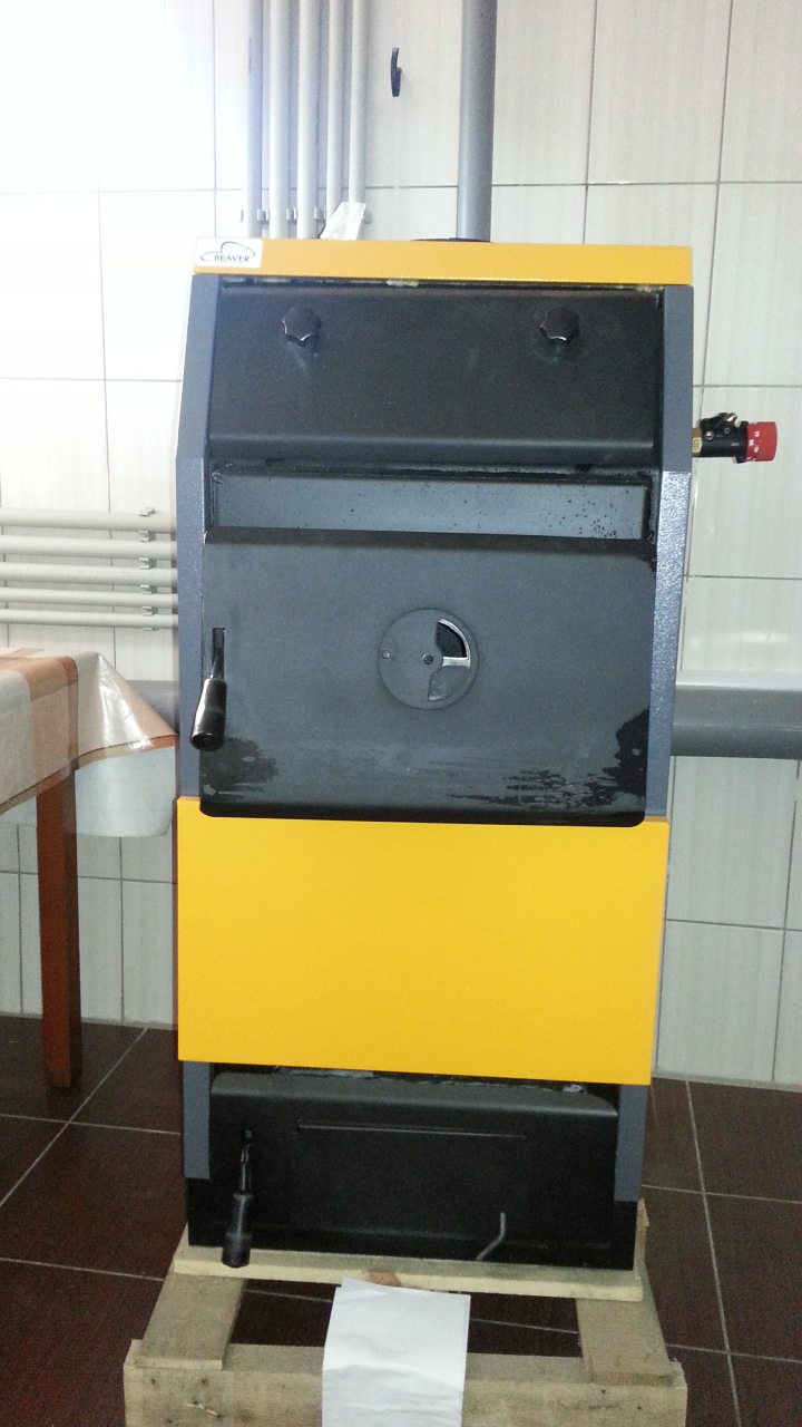

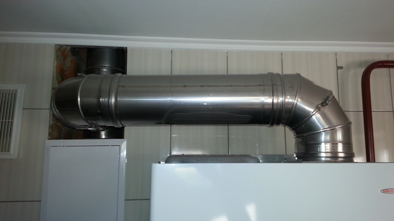

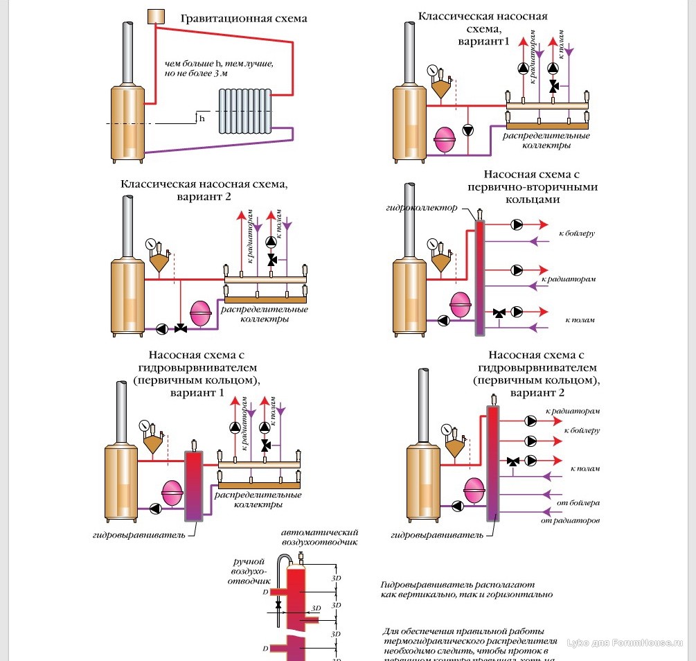

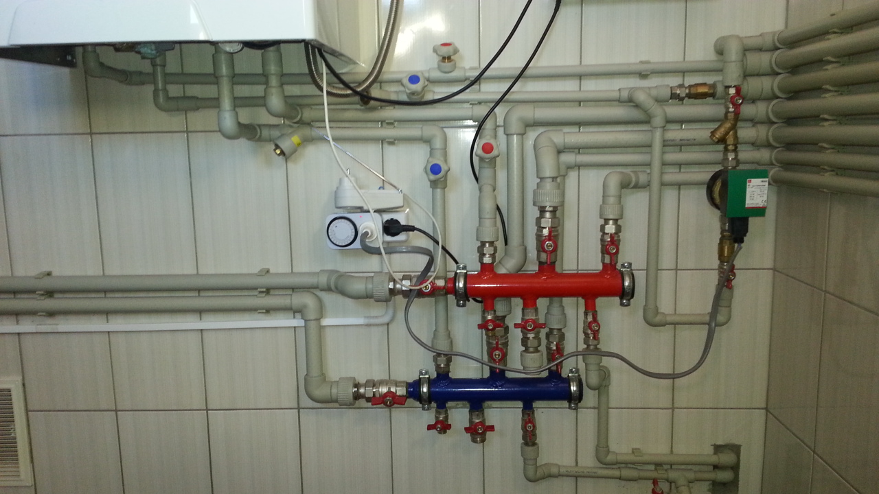

yoojin Опубліковано: 26 серпня 2014 Поділитись Опубліковано: 26 серпня 2014 Здравствуйте, гуру сантехники. В соседней ветке я интересовался за установку ТТ котла в качестве дублирующего газовый (или чтоб подогнать под лимит 2500). В результате был куплен Demrad Beaver Arta 26 КВт. Есть вот такая обвязка газового котла Херманн Мастер 24Е с бойлером на 60 литров (на фото). Теперь есть непреодолимое желание это как-то увязать, чтоб еще и работало. Дымоход 150 нерж. высотой 11 метров. Было бы идеально подключить турбоприставку на ГК, а имеющийся дымоход чисто на ТТ котел. Но такую приставку я не нашел. Здесь же посоветовали несколько вариантов обвязки ТТ котла при наличии газового. Какой вариант выбрать - ума не приложу. Посилання на коментар Поділитися на інших сайтах More sharing options...
Сергей 31 Опубліковано: 26 серпня 2014 Поділитись Опубліковано: 26 серпня 2014 Не один из вариантов не подходит. Кроме подмеса в обратку, нужна система безопасности котла от перегрева и защита полипропилена от температуры выше +70. Посилання на коментар Поділитися на інших сайтах More sharing options...
yoojin Опубліковано: 26 серпня 2014 Поділитись Опубліковано: 26 серпня 2014 Не один из вариантов не подходит. Кроме подмеса в обратку, нужна система безопасности котла от перегрева и защита полипропилена от температуры выше +70. Не подскажете, например, схемы или решения уже готовые где можно посмотреть? Посилання на коментар Поділитися на інших сайтах More sharing options...
Сергей 31 Опубліковано: 26 серпня 2014 Поділитись Опубліковано: 26 серпня 2014 Не подскажете, например, схемы или решения уже готовые где можно посмотреть? Что бы развернуто ответить на Ваш вопрос, книгу писать нужно. А коротко это звучит так: ставится змеевик охлождения котла с клапаном ТС 131 или клапана типа Саleffi 554. Для защиты П.П. делается смесительный узел. Удобно его делать на базе ТМ 200. Посилання на коментар Поділитися на інших сайтах More sharing options...
