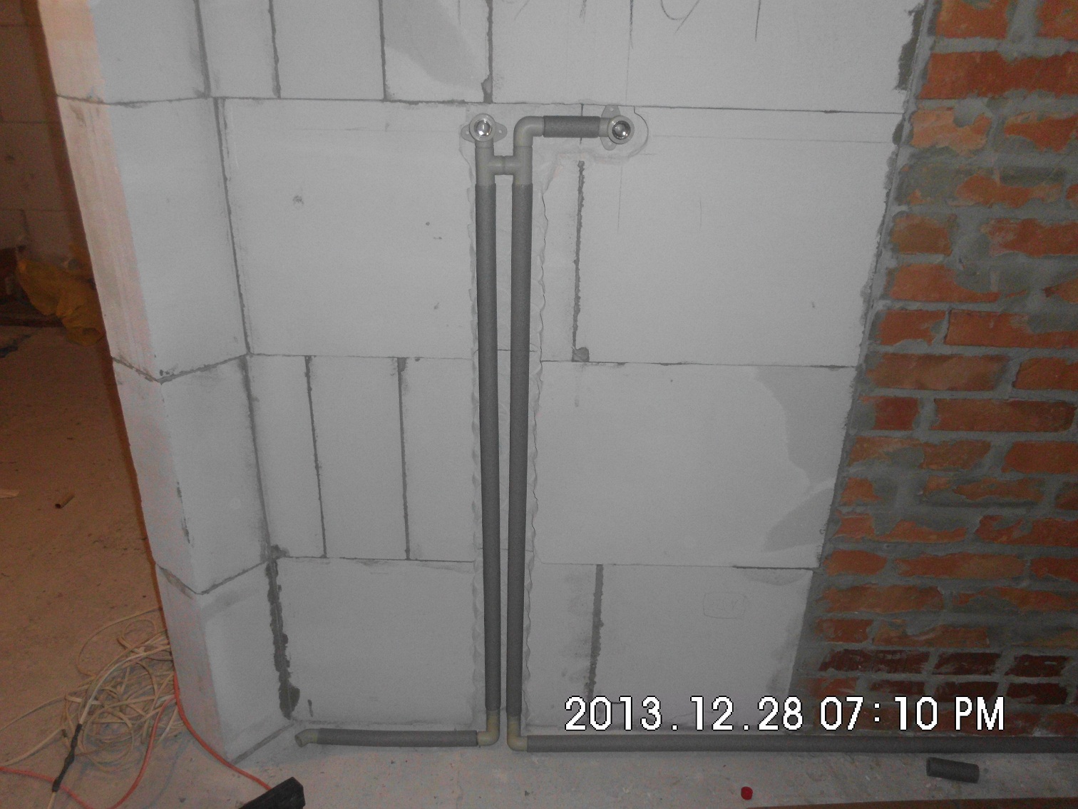

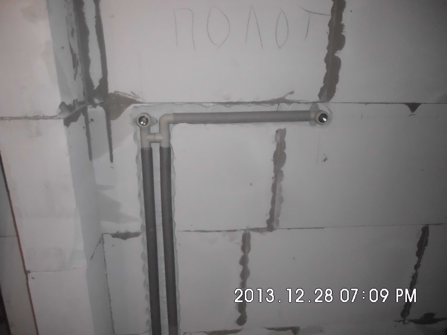

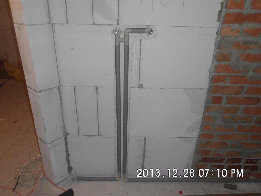

andrey_ka Опубліковано: 14 серпня 2014 Поділитись Опубліковано: 14 серпня 2014 Здраствуйте. Подскажите пожалуйста , можно подключить полотенцесушитель как на картинке? На фото, внизу идет труба (металопласт диаметром 26мм) гвс от котла , от нее отводы (металопласт диаметром 20мм) длиной примерно 700мм . Будет ли циркуляция в полотенцесушителе? Посилання на коментар Поділитися на інших сайтах More sharing options...
B.S.V. Опубліковано: 14 серпня 2014 Автор Поділитись Опубліковано: 14 серпня 2014 В принципе, циркуляция должна осуществляться за счет ЕЦ. Но имхо, лотерея,и я бы не рискнул. Коллеги, кто применял подобные схемы, откликнитесь. Самому интересно. 1 Посилання на коментар Поділитися на інших сайтах More sharing options...
О_ВК Опубліковано: 14 серпня 2014 Поділитись Опубліковано: 14 серпня 2014 В принципе, циркуляция должна осуществляться за счет ЕЦ. Но имхо, лотерея,и я бы не рискнул. Коллеги, кто применял подобные схемы, откликнитесь. Самому интересно. Имхо - работать будет но эпизодически, при водорозборе само собой вода в него полезет врядли, а вот после прекращения будет работать ец. 2 Посилання на коментар Поділитися на інших сайтах More sharing options...

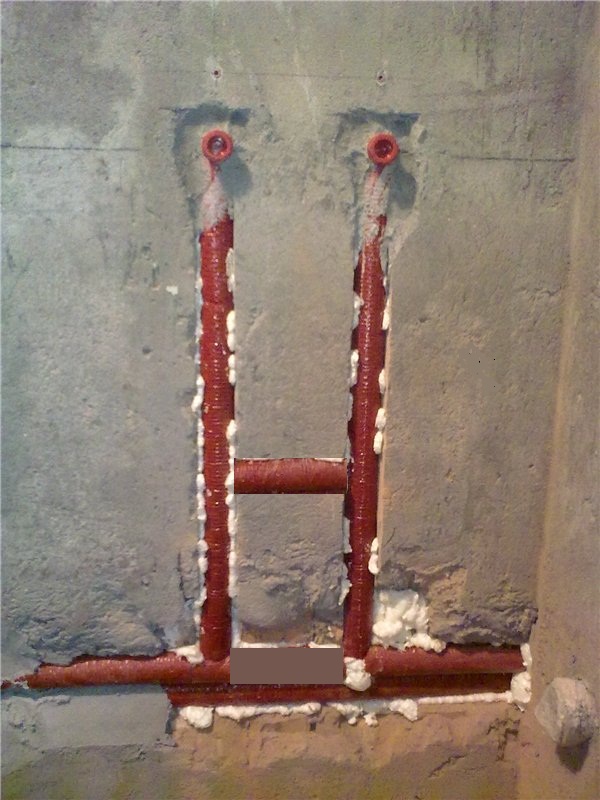

master-joda Опубліковано: 14 серпня 2014 Поділитись Опубліковано: 14 серпня 2014 Здраствуйте. Подскажите пожалуйста , можно подключить полотенцесушитель как на картинке? Будет ли циркуляция в полотенцесушителе? Подключал полотенчик, без бай паса,подача-вход,обратка-выход,через контур гор.воды,от котла.По другому не получалось в квартире,лесенка с нижним подключением ,как на фото.Работает,но:когда включал воду, в смесителе идет колебание давления воды+долгий пролив нужно делать.Этим и не понравилось.Плюс коррозия свое берет,дешевый ставил,вода не очень чистая.Теперь подключаю только через контур отопления,а на лето есть такой девайс,как электротен с переходом. Посилання на коментар Поділитися на інших сайтах More sharing options...

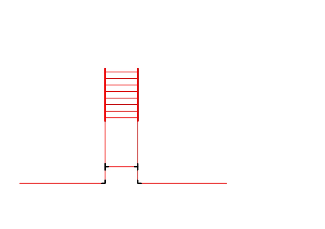

Interso Опубліковано: 15 серпня 2014 Поділитись Опубліковано: 15 серпня 2014 Здраствуйте. Подскажите пожалуйста , можно подключить полотенцесушитель как на картинке? На фото, внизу идет труба (металопласт диаметром 26мм) гвс от котла , от нее отводы (металопласт диаметром 20мм) длиной примерно 700мм . Будет ли циркуляция в полотенцесушителе? Никогда так не делайте,делайте как на рисунке ниже. 3 Посилання на коментар Поділитися на інших сайтах More sharing options...
О_ВК Опубліковано: 15 серпня 2014 Поділитись Опубліковано: 15 серпня 2014 Никогда так не делайте,делайте как на рисунке ниже. В любом случае это компромисс, т к данная схема работает при водоразборе, а потом снова остывание. Посилання на коментар Поділитися на інших сайтах More sharing options...
andrey_ka Опубліковано: 15 серпня 2014 Поділитись Опубліковано: 15 серпня 2014 Никогда так не делайте,делайте как на рисунке ниже.Здраствуйте! Подскажите, участок трубы ,обведенный синим делать диаметром 20мм, или сделать как магистральная труба 26мм Посилання на коментар Поділитися на інших сайтах More sharing options...
naupv Опубліковано: 15 серпня 2014 Поділитись Опубліковано: 15 серпня 2014 Этот участок есть продолжение магистрали, соответственно, тем же диаметром 1 Посилання на коментар Поділитися на інших сайтах More sharing options...

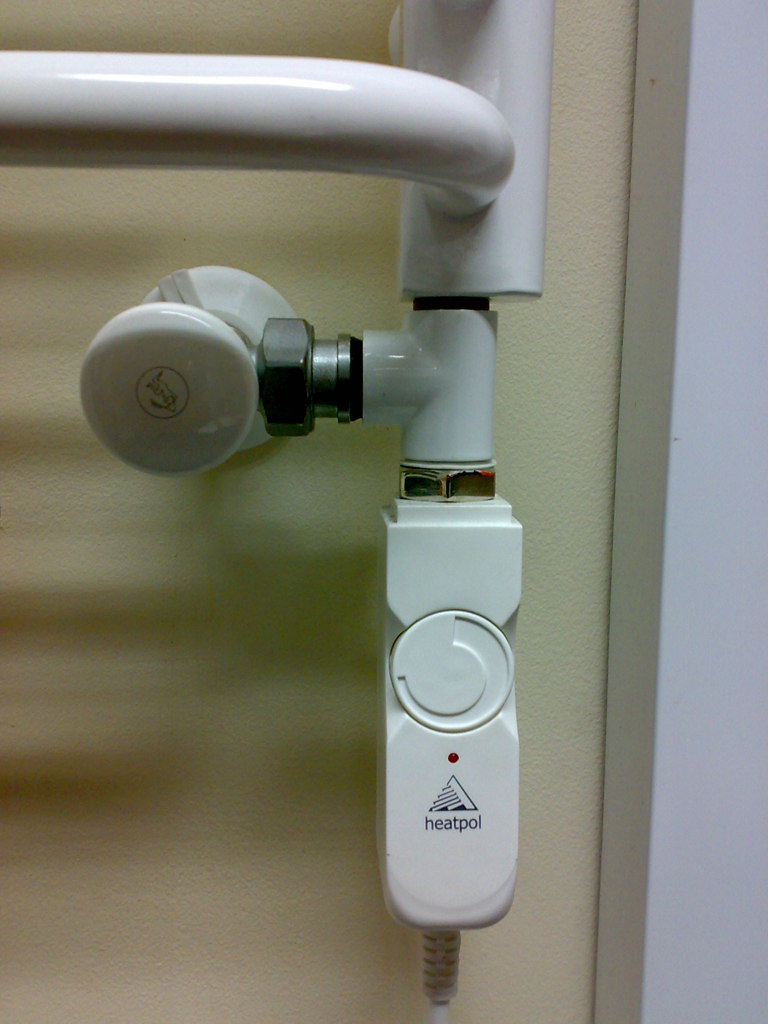

KuN Опубліковано: 16 серпня 2014 Поділитись Опубліковано: 16 серпня 2014 Теперь подключаю только через контур отопления,а на лето есть такой девайс,как электротен с переходом. А где можно почитать что это и как делается? Посилання на коментар Поділитися на інших сайтах More sharing options...
Interso Опубліковано: 16 серпня 2014 Поділитись Опубліковано: 16 серпня 2014 В любом случае это компромисс, т к данная схема работает при водоразборе, а потом снова остывание. Что значит компромисс и что значит работает при водоразборе? Посилання на коментар Поділитися на інших сайтах More sharing options...
master-joda Опубліковано: 16 серпня 2014 Поділитись Опубліковано: 16 серпня 2014 А где можно почитать что это и как делается? Нигде Купите электро тен, но идет в наборе с переходником-тройником.Можно перекрыть рад.кран контура отопления и включаете тен,на котором реле регулировки установлено. Выходит универсальный полотенчик или радиатор. Посилання на коментар Поділитися на інших сайтах More sharing options...
