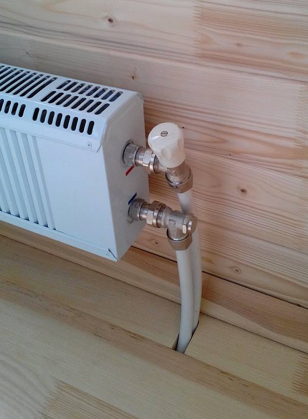

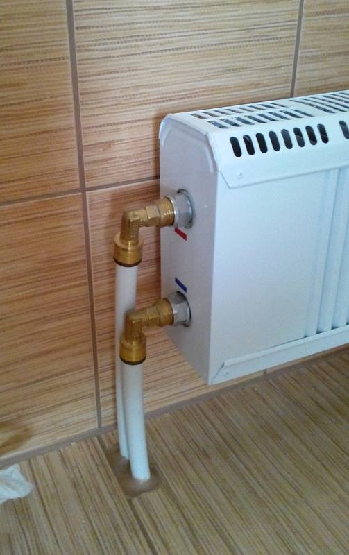

sov1178 Опубліковано: 7 жовтня 2017 Поділитись Опубліковано: 7 жовтня 2017 обе трубы выходят снизу сбоку вдоль радиатора. У меня похожий вариант, труба многослойная TECE Ф16. Выглядит вот так: 2 Посилання на коментар Поділитися на інших сайтах More sharing options...
B.S.V. Опубліковано: 7 жовтня 2017 Автор Поділитись Опубліковано: 7 жовтня 2017 вы предлагаете показанные на фото заменить на аналогичные но угловые? Да. Даже если не со стены, то и то лучше будут смотреться. Как-то так, как показал этот ужас Олег 2 Посилання на коментар Поділитися на інших сайтах More sharing options...
sov1178 Опубліковано: 7 жовтня 2017 Поділитись Опубліковано: 7 жовтня 2017 Как-то так, как показал этот ужас Олег Все познается в сравнении - если сравнивать с хромированными трубками из стены, или с нижним подключением, то согласен - ужас. А так ниче, особенно если вспомнить сколько денег сэкономлено У меня радиаторы маленькие (20см высотой), потому узел подключения в глаза не бросается. С высокими радиаторами (50..60см высотой) все будет печальнее. 1 Посилання на коментар Поділитися на інших сайтах More sharing options...
blacktigra Опубліковано: 7 жовтня 2017 Поділитись Опубліковано: 7 жовтня 2017 подскажите как оптимально подключить трубы Rautitian FLex 20 к комплекту бокового? обе трубы выходят снизу сбоку вдоль радиатора. А трубы в стену спрятать получится? Если да, то можно добавить отвод под 90 градусов на краны и фитинг обжимной под 90 на трубу, тогда из стены будет торчать только маленький кусок трубы. Или удлинитель хромированный добавить, но я бы оставил просто трубу. Посилання на коментар Поділитися на інших сайтах More sharing options...

yoojin Опубліковано: 8 жовтня 2017 Поділитись Опубліковано: 8 жовтня 2017 подскажите как оптимально подключить трубы Rautitian FLex 20 к комплекту бокового? обе трубы выходят снизу сбоку вдоль радиатора. Только в случае подключения из пола на подаче надо использовать не угловой клапан, а специальный осевой. Посилання на коментар Поділитися на інших сайтах More sharing options...

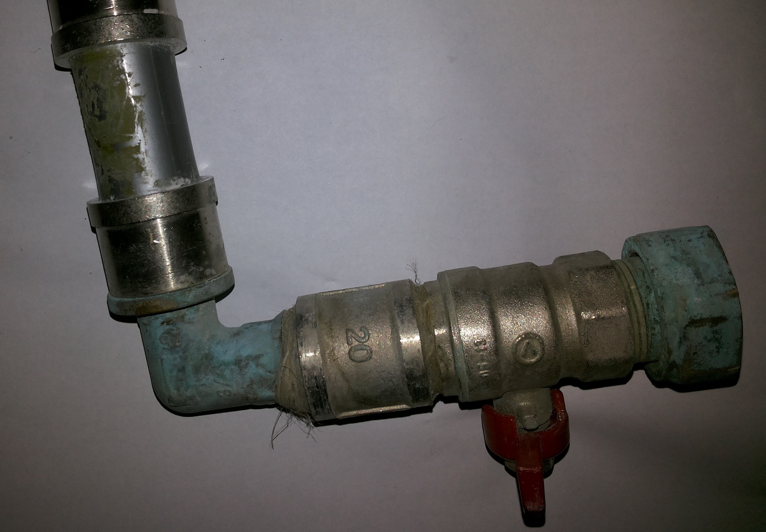

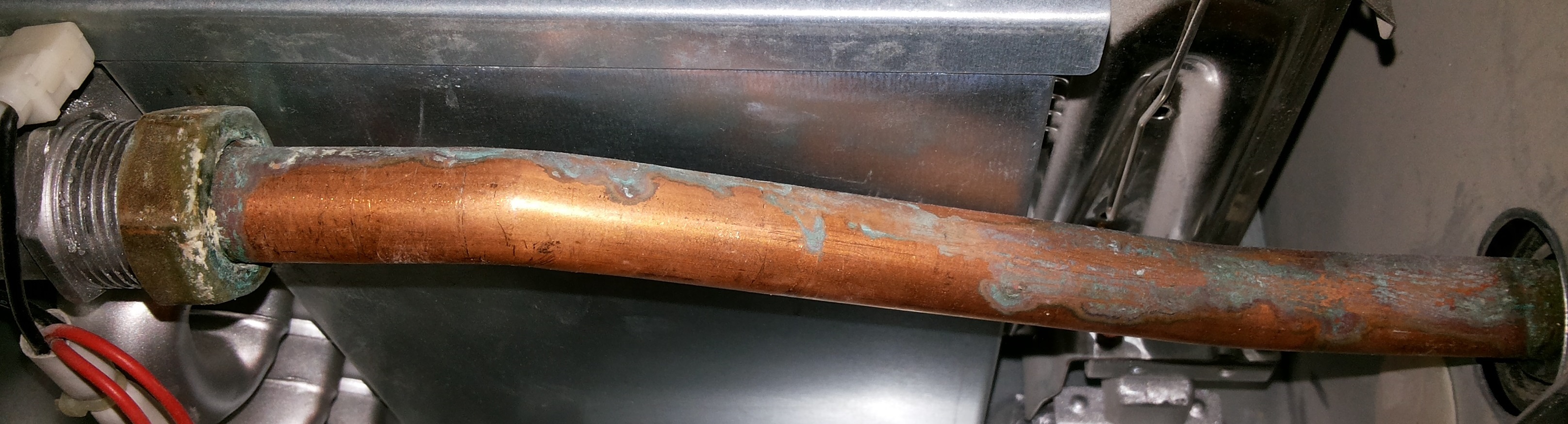

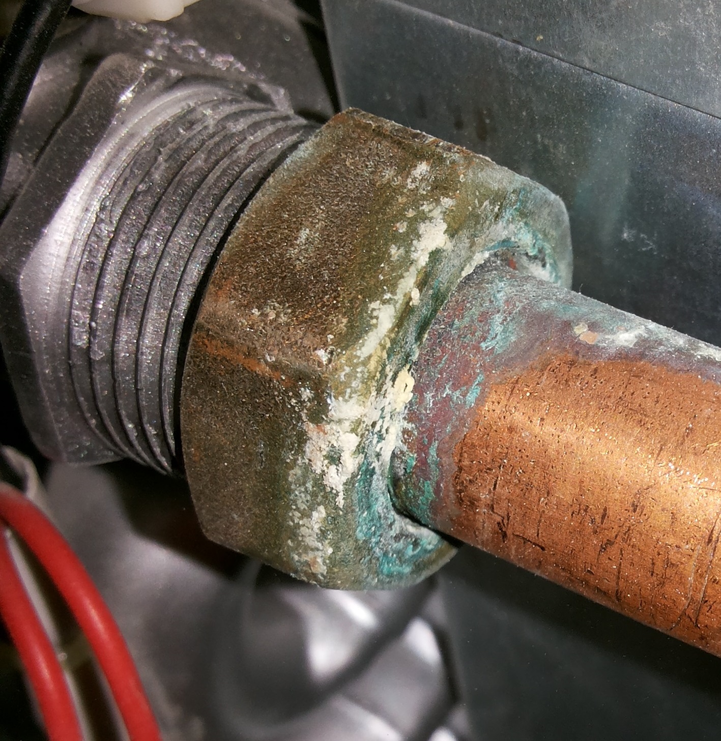

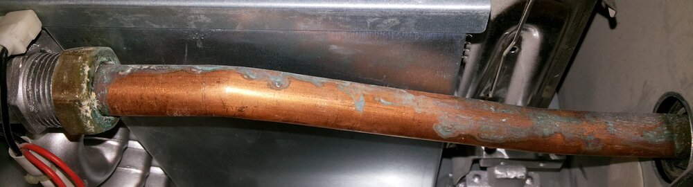

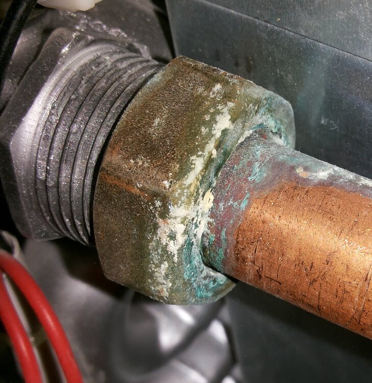

sasha1505 Опубліковано: 9 жовтня 2017 Поділитись Опубліковано: 9 жовтня 2017 Ещё не доделал полностью ремонта, а уже решил сместить котёл. Снял я его и заметил некие следы потёков. Разобрал и ....удивился (см. фото). Это при том, что он проработал всего 2 месяца!!! И это заводская сборка Ferolli, и туда никто не лазил (я надеюсь). Так же меня очень "задело" качество монтажа/сборки узлов подсоединения котла (см. фото). Все соединения так же в "продуктах окисления", то есть - нет герметичности/присутствуют потёки. Подскажите - как всё это очистить, и как лучше "загерметизировать"? Посилання на коментар Поділитися на інших сайтах More sharing options...
red baron Опубліковано: 10 жовтня 2017 Поділитись Опубліковано: 10 жовтня 2017 Ещё не доделал полностью ремонта, а уже решил сместить котёл. Снял я его и заметил некие следы потёков. Разобрал и ....удивился (см. фото). Это при том, что он проработал всего 2 месяца!!! И это заводская сборка Ferolli, и туда никто не лазил (я надеюсь). Так же меня очень "задело" качество монтажа/сборки узлов подсоединения котла (см. фото). Все соединения так же в "продуктах окисления", то есть - нет герметичности/присутствуют потёки. Подскажите - как всё это очистить, и как лучше "загерметизировать"? Скотч-брайт и замена прокладок... Картон или паронит 1 Посилання на коментар Поділитися на інших сайтах More sharing options...

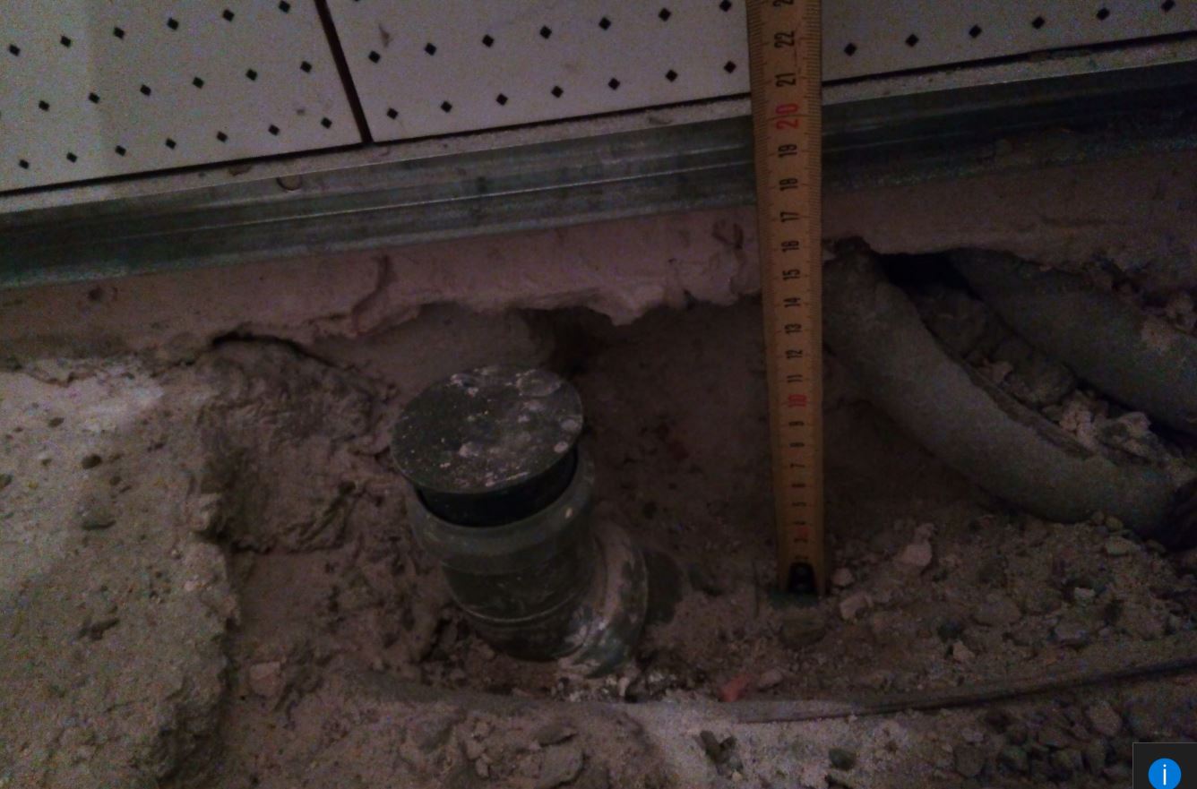

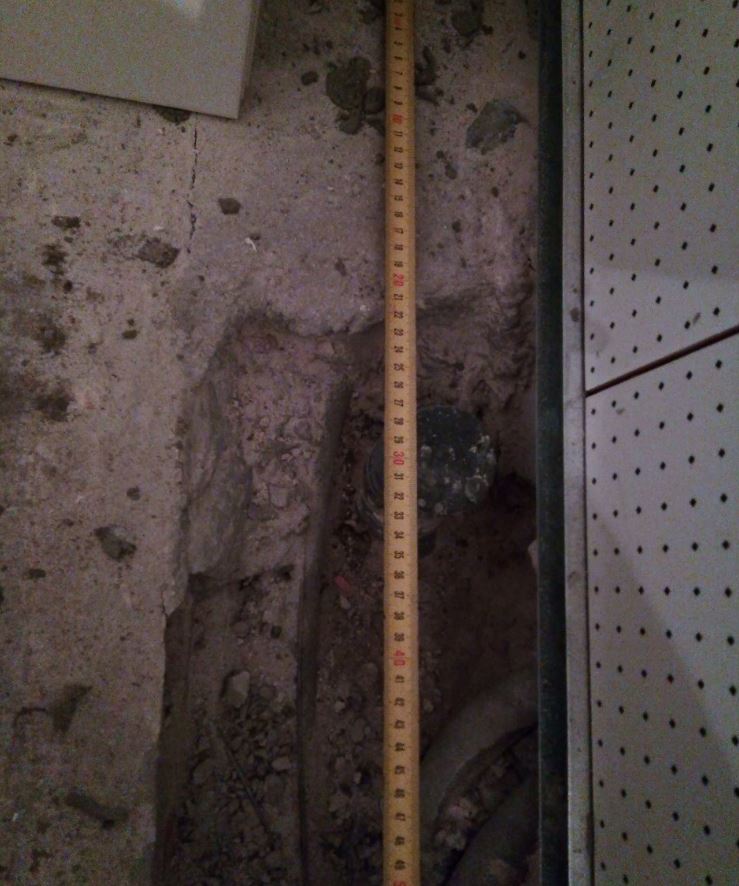

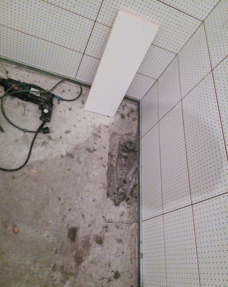

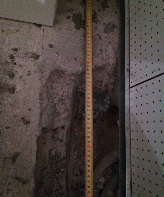

litovetz Опубліковано: 10 жовтня 2017 Поділитись Опубліковано: 10 жовтня 2017 Пришло время ставить трап для душа, а с подключением беда-беда... на фото выход трубы 50 для подключения трапа на уровне чистового пола. Как видите оно вообще не соответствует назначению. Ширина душевой кабины 110см, думал ставить такой же длины трап, но труба выходит на расстоянии 30 см от стены, значит ли это что максимальная длина трапа для меня теперь 60см? По высоте: если ставить с вертикальным сифоном, то это к уже имеющейся отметке пола + 11-12см.... не вариант или ставить без сифона?. Можно ли убрать два угла по 45 и подключиться к горизонтальной трубе, которая на глубине - 12см от чистого пола? Есть ли трапы у которых сифон не по центру? Посилання на коментар Поділитися на інших сайтах More sharing options...
B.S.V. Опубліковано: 10 жовтня 2017 Автор Поділитись Опубліковано: 10 жовтня 2017 Можно ли убрать два угла по 45 и подключиться к горизонтальной трубе, которая на глубине - 12см от чистого пола? Есть ли трапы у которых сифон не по центру? 1.Нужно. И то не факт, что Вы при соблюдении нормального уклона уложитесь. У ТЕСЕ есть трапы с высотой сифона 65 мм. И его крутить можно куда угодно. Выбросив ножки трапа, наверное подключитесь. 2.таких нет. 1 Посилання на коментар Поділитися на інших сайтах More sharing options...
litovetz Опубліковано: 10 жовтня 2017 Поділитись Опубліковано: 10 жовтня 2017 не факт, что Вы при соблюдении нормального уклона уложитесь Вы имеете ввиду что она слишком глубоко? Или наоборот? Посилання на коментар Поділитися на інших сайтах More sharing options...
B.S.V. Опубліковано: 10 жовтня 2017 Автор Поділитись Опубліковано: 10 жовтня 2017 Глубоко не бывает. Просто Вам на метровую кабмну к трапу нужно сделать уклон 2 см. Итого у Вас остается 10 см. Кроме того, будет необходимо сделать несколко поворотов, что еще займет ориентировочно, 1,5-2 см. По идее, должны уложиться, но впритык. Посилання на коментар Поділитися на інших сайтах More sharing options...

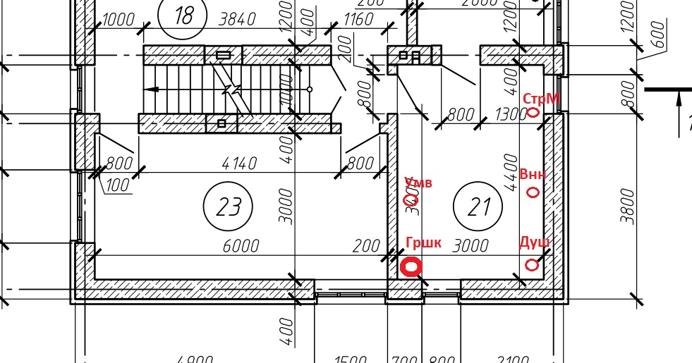

Najara Опубліковано: 10 жовтня 2017 Поділитись Опубліковано: 10 жовтня 2017 Как лучше подключить стиральную машину к канализации? Сейчас у меня сделан выход 50 мм под умывальник (прямо под ним) Есть вариант: 1) Добавить в него тройник с ответвлением под стиралку 2) Взять сифон для умывальника с ответвлением для стиралки Первый вариант самый "прямой" вода и со СМ и с умывальника сразу уходит в канализацию, а второй более "ветвистый" для стиралки, но вроде так больше защита от запахов и обратной воды, хотя если в машине будет обратный клапан то не важно? Также, хотел спросить, если счетчик у меня находится снаружи квартиры, правильно ли я понимаю, что фильтр для грубой очистки воды уже стоит перед ним и ставить его у себя (после счетчика) смысла никакого не умеет (а если ставить, то уже тонкой очистки)? Спасибо Посилання на коментар Поділитися на інших сайтах More sharing options...
litovetz Опубліковано: 10 жовтня 2017 Поділитись Опубліковано: 10 жовтня 2017 Вот этот у меня хорошо станет - уберу два переходника по 45, поставлю один 90 и по высоте и по длине все будет как надо. santehlux.ua/products/zhelob-vodootvodyaschij-alca-plast-apz1104-550-flexible-low Подскажите как качество у этого производителя? Посилання на коментар Поділитися на інших сайтах More sharing options...
zorg_2007 Опубліковано: 10 жовтня 2017 Поділитись Опубліковано: 10 жовтня 2017 Как лучше подключить стиральную машину к канализации? Сейчас у меня сделан выход 50 мм под умывальник (прямо под ним) Есть вариант: 1) Добавить в него тройник с ответвлением под стиралку 2) Взять сифон для умывальника с ответвлением для стиралки Первый вариант самый "прямой" вода и со СМ и с умывальника сразу уходит в канализацию, а второй более "ветвистый" для стиралки, но вроде так больше защита от запахов и обратной воды, хотя если в машине будет обратный клапан то не важно? Также, хотел спросить, если счетчик у меня находится снаружи квартиры, правильно ли я понимаю, что фильтр для грубой очистки воды уже стоит перед ним и ставить его у себя (после счетчика) смысла никакого не умеет (а если ставить, то уже тонкой очистки)? Спасибо В каналізаційне коліно 50,ставите редукцію(гумову) 50/25 і ніяких запахів не буде . Посилання на коментар Поділитися на інших сайтах More sharing options...
litovetz Опубліковано: 11 жовтня 2017 Поділитись Опубліковано: 11 жовтня 2017 Вот этот у меня хорошо станет ага, не с моим счастьем... нет нигде, ждать от 6 недель. Помогите подобрать аналог, уже весь гугл до дыр зачитал )) 1 Посилання на коментар Поділитися на інших сайтах More sharing options...
Andrew71 Опубліковано: 11 жовтня 2017 Поділитись Опубліковано: 11 жовтня 2017 Сейчас у меня сделан выход 50 мм под умывальник (прямо под ним) Есть вариант: 1) Добавить в него тройник с ответвлением под стиралку Вы читали инструкцию к машинке, на какую высоту должен быть поднят сливной шланг, чтобы не было самосброса? 2) Взять сифон для умывальника с ответвлением для стиралки это лучше Также, хотел спросить, если счетчик у меня находится снаружи квартиры, правильно ли я понимаю, что фильтр для грубой очистки воды уже стоит перед ним возьмите, да посмотрите, кто ж тут угадает. В каналізаційне коліно 50,ставите редукцію(гумову) 50/25 і ніяких запахів не буде . будет Посилання на коментар Поділитися на інших сайтах More sharing options...

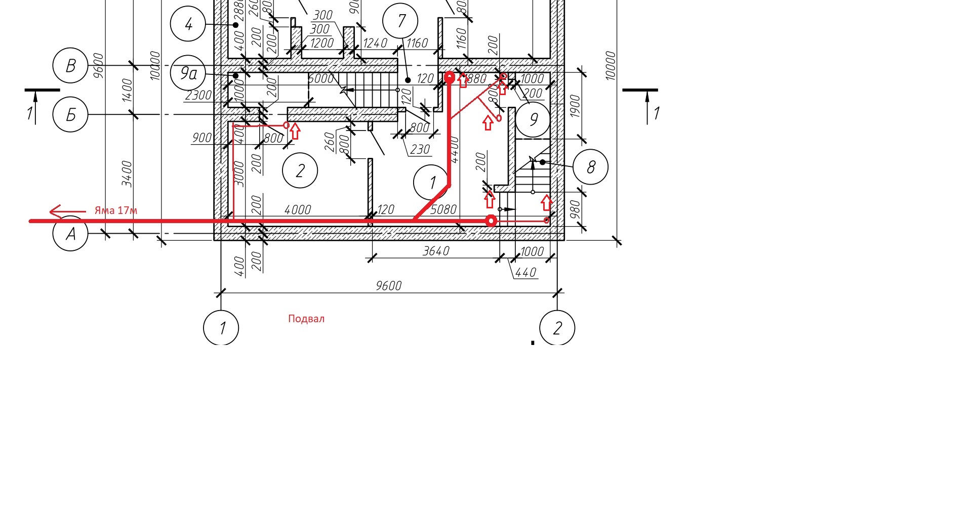

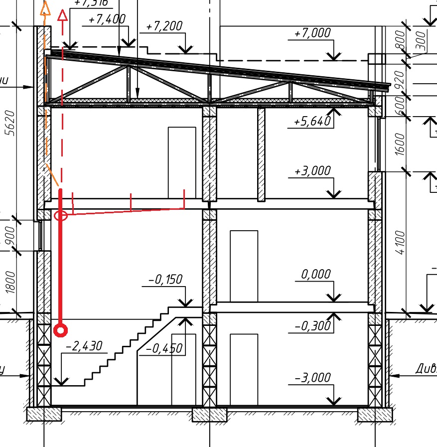

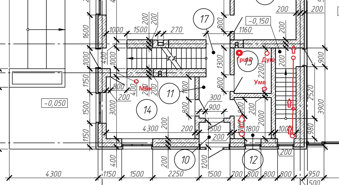

Артемидий Опубліковано: 15 жовтня 2017 Поділитись Опубліковано: 15 жовтня 2017 (змінено) Добрый день. Вопрос: фановая труба или возд. клапан? Дано: дом 2 этажа и подвал. Так сложилось, что вентиляцию не предусмотрели (есть только на яме). Как такового общего стояка нет, два санузла (один на 1м этаже, один на втором, разнесены). Над вторым этажом подкрышное пространство. Как исходя из этого разнести вентиляцию? И на сколько она необходима? Спасибо. Змінено 15 жовтня 2017 користувачем Артемидий Посилання на коментар Поділитися на інших сайтах More sharing options...
naupv Опубліковано: 15 жовтня 2017 Поділитись Опубліковано: 15 жовтня 2017 Добрый день. Вопрос: фановая труба или возд. клапан? Дано: дом 2 этажа и подвал. Так сложилось, что вентиляцию не предусмотрели (есть только на яме). Как такового общего стояка нет, два санузла (один на 1м этаже, один на втором, разнесены). Над вторым этажом подкрышное пространство. Как исходя из этого разнести вентиляцию? И на сколько она необходима? Спасибо. Если септик, фан необходим 100%. Если выгребная яма на 2-х этаж может и клапан прокатить. Надумаете выводить фан, не вздумайте остановиться в подкрышном пространстве- в доме не возможно будет жить. Только на крышу, на воздух. Посилання на коментар Поділитися на інших сайтах More sharing options...
Артемидий Опубліковано: 15 жовтня 2017 Поділитись Опубліковано: 15 жовтня 2017 Яма - колодец 4м из бетонных колец, дно - песок. В накрывочной плите вент. грибок. Это ведь конструкционно не септик? Если тянуть фан, как будет практичнее, в стене или через крышу? Крыша - профнастил, дырявить не хочется. Стена - газобетон 400мм. Чем заделывать выводы? Из какой точки тянуть? Я так понимаю, лучше из самой верхней? Но там два раздельных стояка выходит, 50 и 100. Выводить окремо или свести в один, чтоб меньше дырок резать? Спасибо. пс. Архитектор делает виноватое лицо, но делу это уже не помагает. Был в отъезде, пока гналась корбка, а жинка сама за всем не успевает. ппс. Широкая линия - 100мм, узкая - 50. Посилання на коментар Поділитися на інших сайтах More sharing options...
