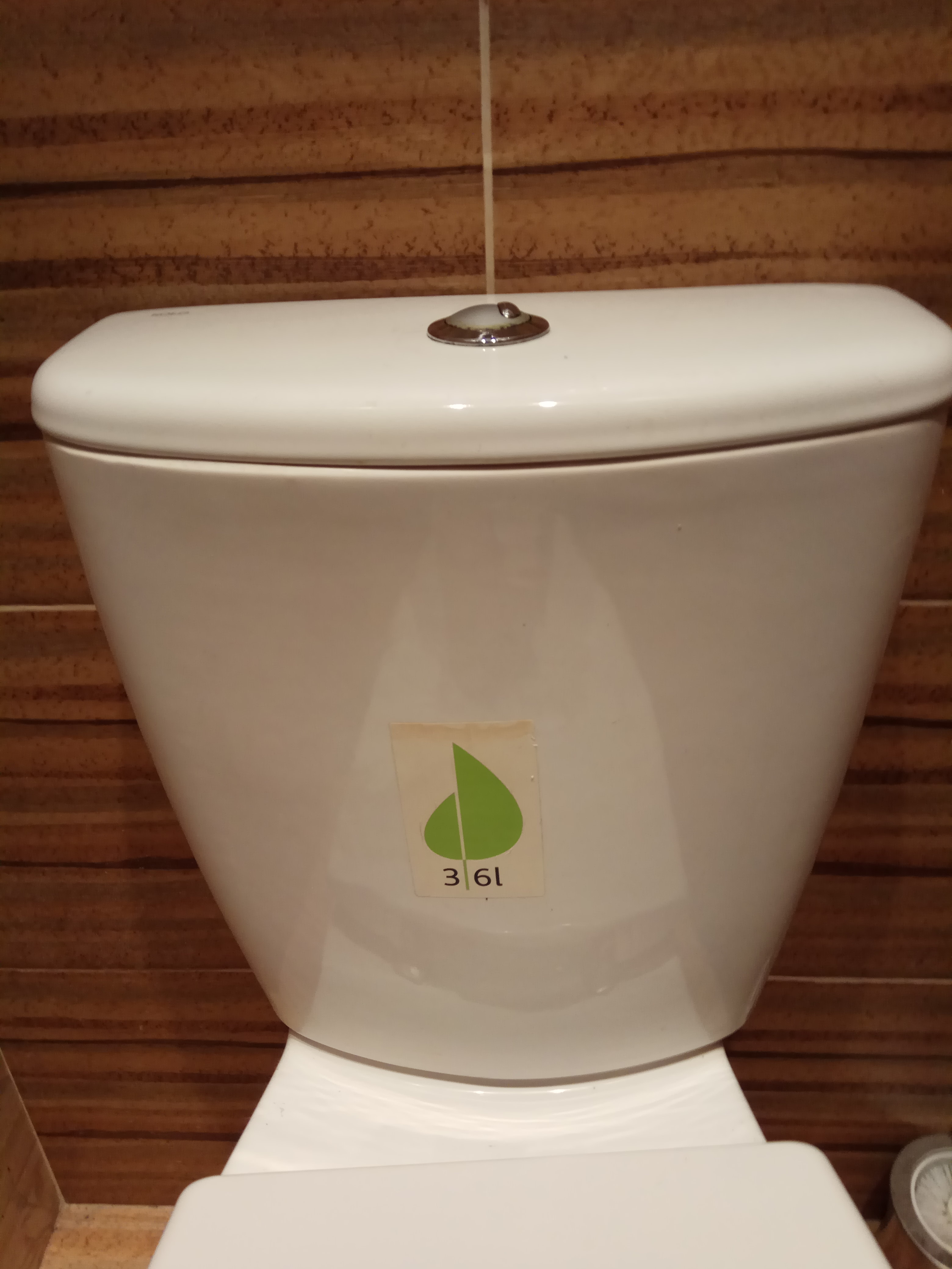

Игорь&Ира Опубліковано: 12 грудня 2017 Поділитись Опубліковано: 12 грудня 2017 Подскажите, в чем может быть причина очень медленного наполнения бачка? Как снять крышку, чтобы заглянуть внутрь? Посилання на коментар Поділитися на інших сайтах More sharing options...
sov1178 Опубліковано: 12 грудня 2017 Поділитись Опубліковано: 12 грудня 2017 Как снять крышку, чтобы заглянуть внутрь? Нужно выкрутить кнопку сверху, после чего верхнюю крышку можно будет снять и откроется доступ к внутренностям. Если кнопку не получается выкрутить нажмите на нее - у моего бачка при нажатой кнопке есть удобное окошко сбоку за которое можно захватить кнопку пальцем и провернуть. 1 Посилання на коментар Поділитися на інших сайтах More sharing options...
Игорь&Ира Опубліковано: 12 грудня 2017 Поділитись Опубліковано: 12 грудня 2017 Нужно выкрутить кнопку сверху, после чего верхнюю крышку можно будет снять и откроется доступ к внутренностям. Еще не подскажите, что смотреть? Посилання на коментар Поділитися на інших сайтах More sharing options...
Nykolayal Опубліковано: 12 грудня 2017 Поділитись Опубліковано: 12 грудня 2017 Подскажите, в чем может быть причина очень медленного наполнения бачка? Недавно что ни делал клапану ни фига не помогло. Самое противное то что ведь наполнял бак шустро. Потом как перемкнуло. Дошло до того что даже отверстие рассверлил. Фигвам и баста. При покупке нового и посмотрев на его малюсенькое отверстие даже не поверил что может в принципе набрать бак. А таки работает. 40 сек и бак полный. Засекал. У современных клапанов имеются типа фильтры. Они вставляются перед тем как прикрутить шланг. Всякое может быть. Может фильтр закоксовался карбонатами. Попробуйте открутить шланг и вытащить фильтр santehnika-profi.info/filtr_vod_v_bak.JPG для ревизии. 1 Посилання на коментар Поділитися на інших сайтах More sharing options...
sov1178 Опубліковано: 12 грудня 2017 Поділитись Опубліковано: 12 грудня 2017 Еще не подскажите, что смотреть? Я бы для начала убедился, что из шланга которым подключен унитаз вода нормально течет (даже до разборки) , если все ок, то там где подключается вода будет механизм с клапаном - снимите, разберите помойте, если есть отложения солей можно в уксусе замочить. 1 Посилання на коментар Поділитися на інших сайтах More sharing options...
Игорь&Ира Опубліковано: 12 грудня 2017 Поділитись Опубліковано: 12 грудня 2017 ... если есть отложения солей можно в уксусе замочить. В неразбавленном? Сколько времени? Посилання на коментар Поділитися на інших сайтах More sharing options...
Nykolayal Опубліковано: 12 грудня 2017 Поділитись Опубліковано: 12 грудня 2017 В неразбавленном? Сколько времени? Как профилактика (периодически) то можно и в бак залить уксуса. Чистит весь налет внутри. В вашем случае мочить (как не странно не в сартире) нужно только ту часть где сам клапан. Для этого таки придется его откручивать и от шланга и с бачка. 1 Посилання на коментар Поділитися на інших сайтах More sharing options...
Игорь&Ира Опубліковано: 12 грудня 2017 Поділитись Опубліковано: 12 грудня 2017 В вашем случае мочить (как не странно не в сартире) нужно только ту часть где сам клапан. Я правильно понял: в чистом спиртовом уксусе на ночь? Посилання на коментар Поділитися на інших сайтах More sharing options...
sov1178 Опубліковано: 12 грудня 2017 Поділитись Опубліковано: 12 грудня 2017 Я правильно понял: в чистом спиртовом уксусе на ночь? Зависит от того насколько сильно он зарос. Обычно достаточно несколько часов. Уксус обычный столовый. Откручивать не всегда нужно весь механизм, у меня можно разобрать и промыть отдельные детальки почти все не откручивая сам механизм. 1 Посилання на коментар Поділитися на інших сайтах More sharing options...
Nykolayal Опубліковано: 12 грудня 2017 Поділитись Опубліковано: 12 грудня 2017 Я правильно понял: в чистом спиртовом уксусе на ночь? Ответили выше. Обычный столовый. Не знаю как у вас он спиртовым оказался. С таким дела не имел. После травления, старой зубной щеткой налет легко убирается. 1 Посилання на коментар Поділитися на інших сайтах More sharing options...
Игорь&Ира Опубліковано: 12 грудня 2017 Поділитись Опубліковано: 12 грудня 2017 Обычный столовый. Не знаю как у вас он спиртовым оказался. Обычный столовый - это яблочный для консервирования. Спиртовой более ядреный. Посилання на коментар Поділитися на інших сайтах More sharing options...

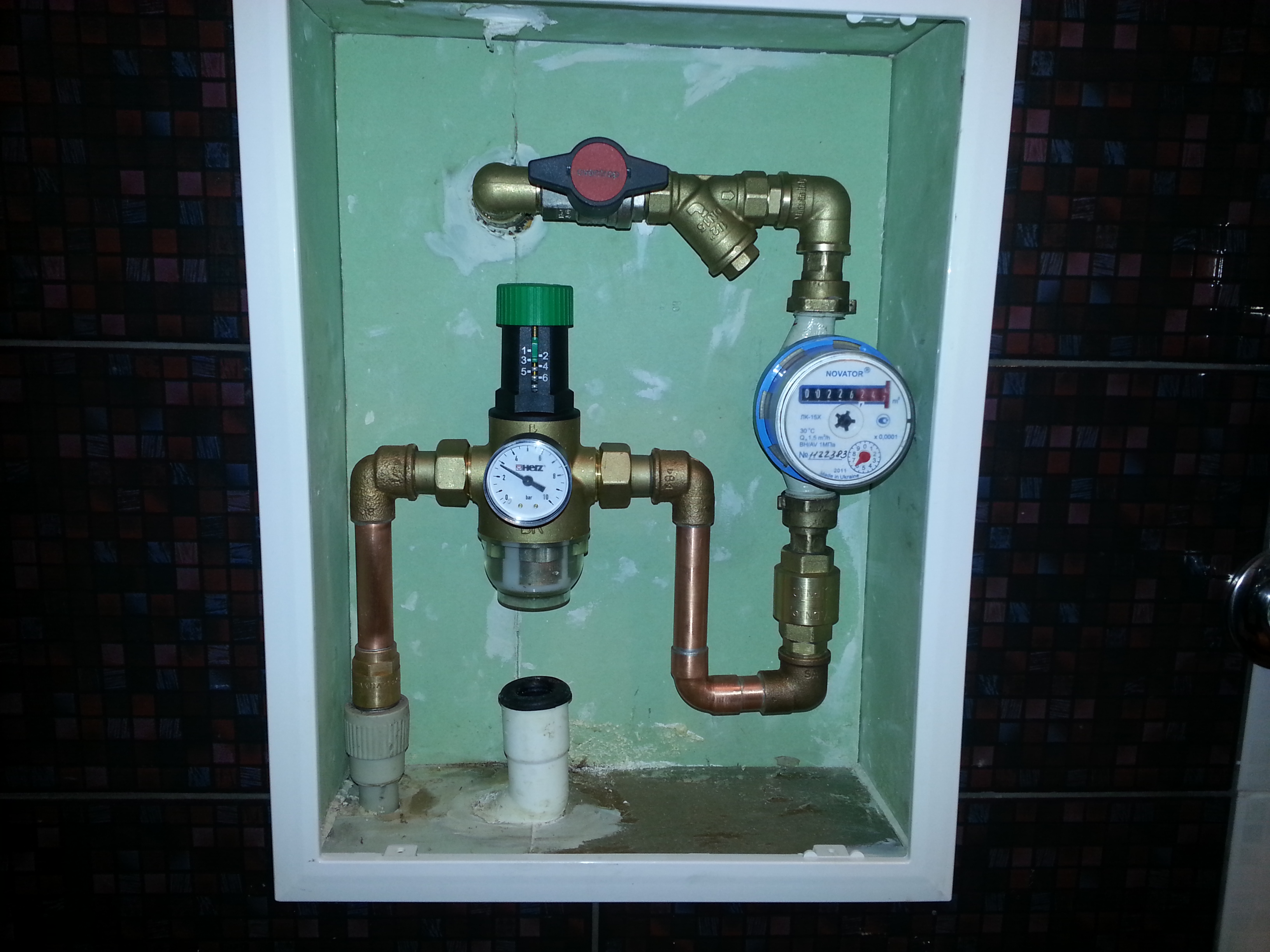

livemotion Опубліковано: 22 грудня 2017 Поділитись Опубліковано: 22 грудня 2017 Что можете сказать о мембранном редукторе Herz 2682 ? Цена в 2 раза ниже, чем FAR, отзывов не нахожу. Есть ещё какие-нибудь достойные внимания мембранные редукторы, но не FAR/HW/Caleffi ? Посилання на коментар Поділитися на інших сайтах More sharing options...
B.S.V. Опубліковано: 22 грудня 2017 Автор Поділитись Опубліковано: 22 грудня 2017 Что можете сказать о мембранном редукторе Herz 2682 ? Цена в 2 раза ниже, чем FAR, отзывов не нахожу. На счет в 2 раза, Вы наверное ошиблись. Если конечно, не рассматриваете вариант Герца с пластиковой крышкой. У меня получается разница 10-12 евро. Поэтому из-за небольшой разницы, пока не пробовал, хотя в руках (без разборки) держал. В принципе, редуктор не вызывает отвращения, и по идее, должен работать. На украинском рынке, появился, кажется недавно, поэтому отзывов, наверное пока не будет. 1 Посилання на коментар Поділитися на інших сайтах More sharing options...
livemotion Опубліковано: 22 грудня 2017 Поділитись Опубліковано: 22 грудня 2017 Если конечно, не рассматриваете вариант Герца с пластиковой крышкой как раз его и смотрю, мне на ХВС ) судя по паспортам, разница только в колбе 50 евро за 3/4 против 100 евро за FAR по прайсам А Officine Rigamonti ставили? Тоже пишут мембранный, цена 1000 грн Посилання на коментар Поділитися на інших сайтах More sharing options...
murava Опубліковано: 22 грудня 2017 Поділитись Опубліковано: 22 грудня 2017 Что можете сказать о мембранном редукторе Herz 2682 ? Цена в 2 раза ниже, чем FAR, отзывов не нахожу. Есть ещё какие-нибудь достойные внимания мембранные редукторы, но не FAR/HW/Caleffi ? Хоневел 06 серий справлялся вроде. За дюймовку брали около 50 евр 1 Посилання на коментар Поділитися на інших сайтах More sharing options...
yoojin Опубліковано: 23 грудня 2017 Поділитись Опубліковано: 23 грудня 2017 Что можете сказать о мембранном редукторе Herz 2682 ? Цена в 2 раза ниже, чем FAR, отзывов не нахожу. Есть ещё какие-нибудь достойные внимания мембранные редукторы, но не FAR/HW/Caleffi ? У меня дома такой стоит полгода - пока работает. П.С. Да, сделано не идеально - но где щас можно найти толкового сантехника? 3 Посилання на коментар Поділитися на інших сайтах More sharing options...
