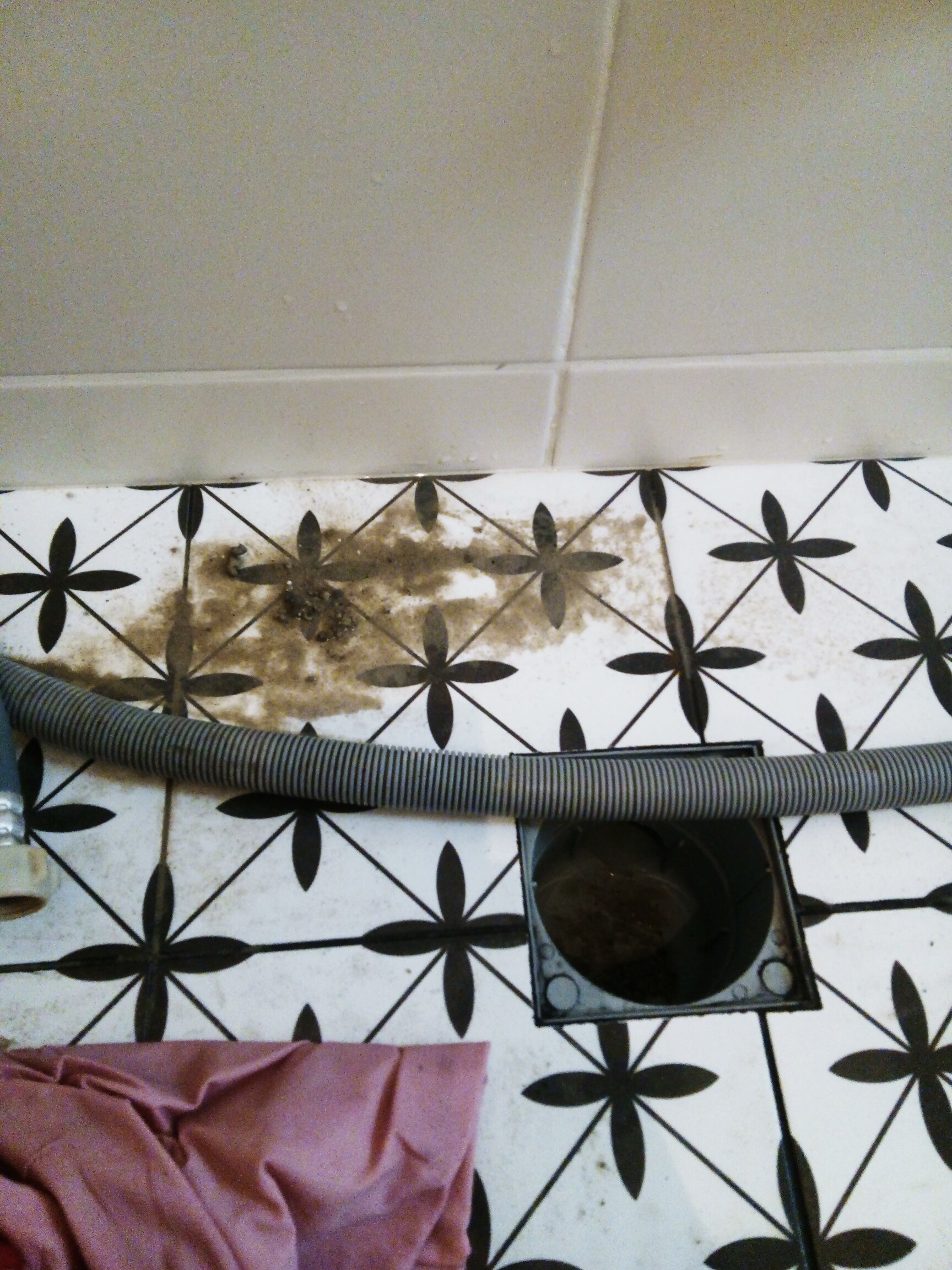

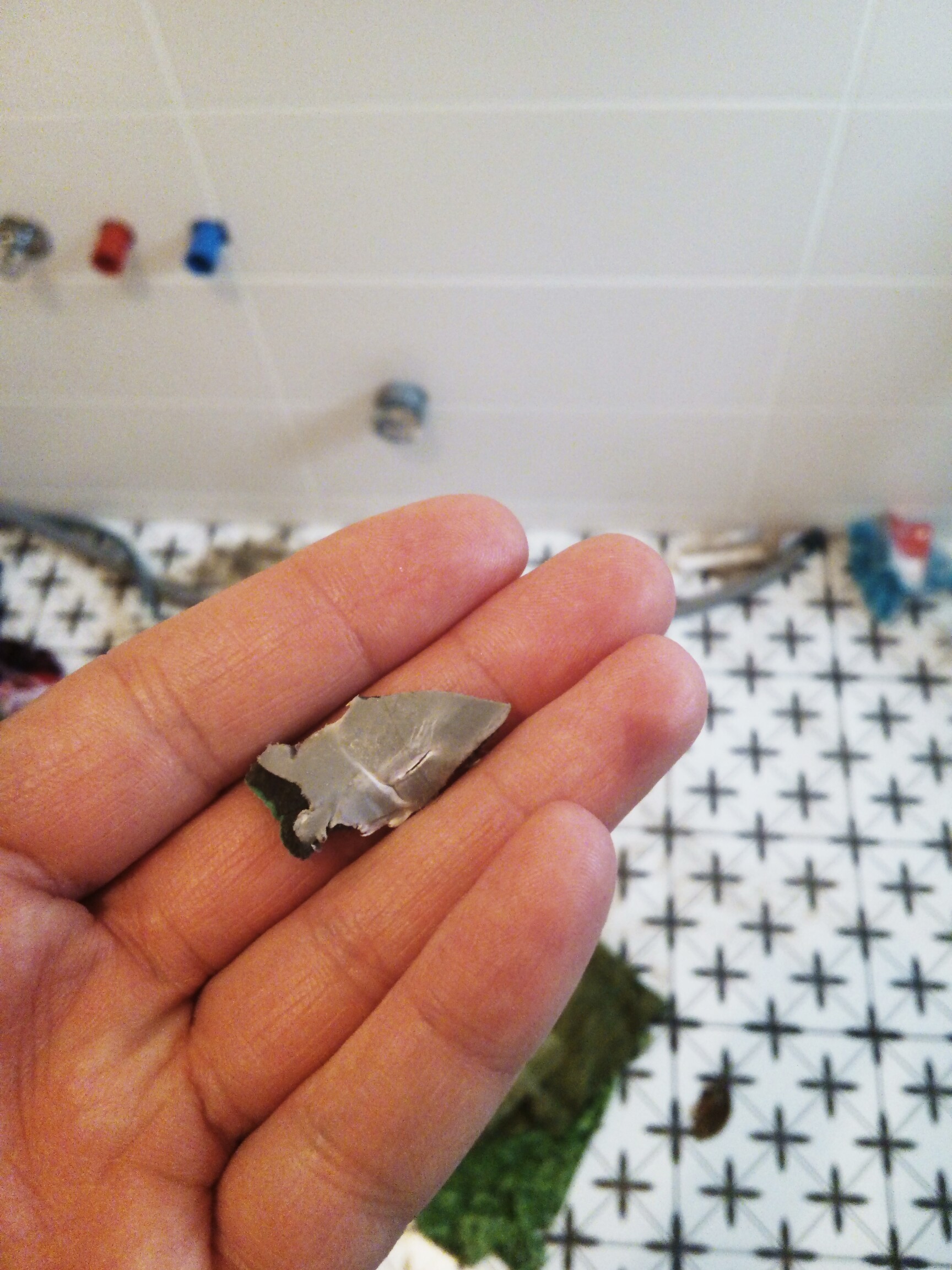

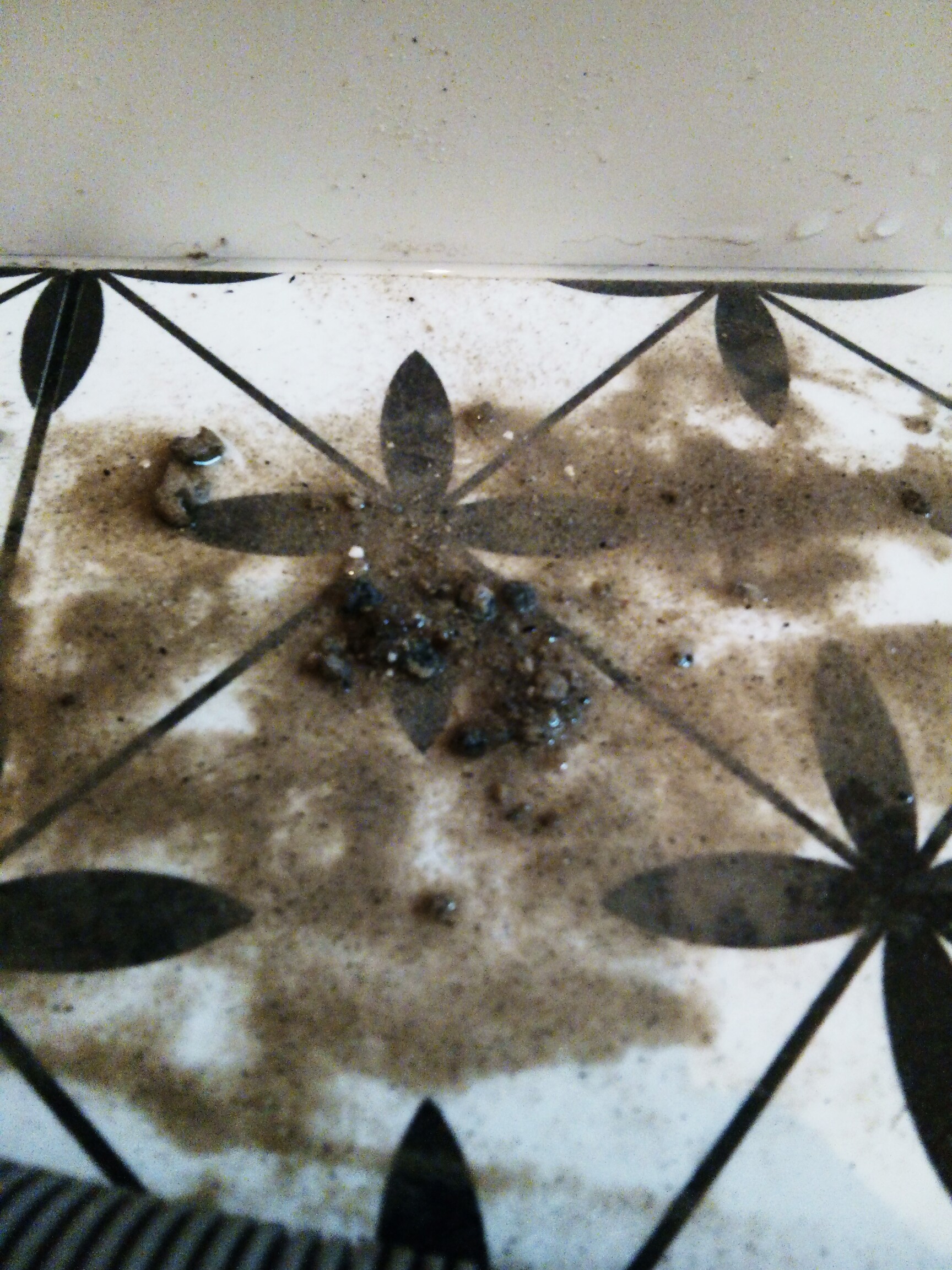

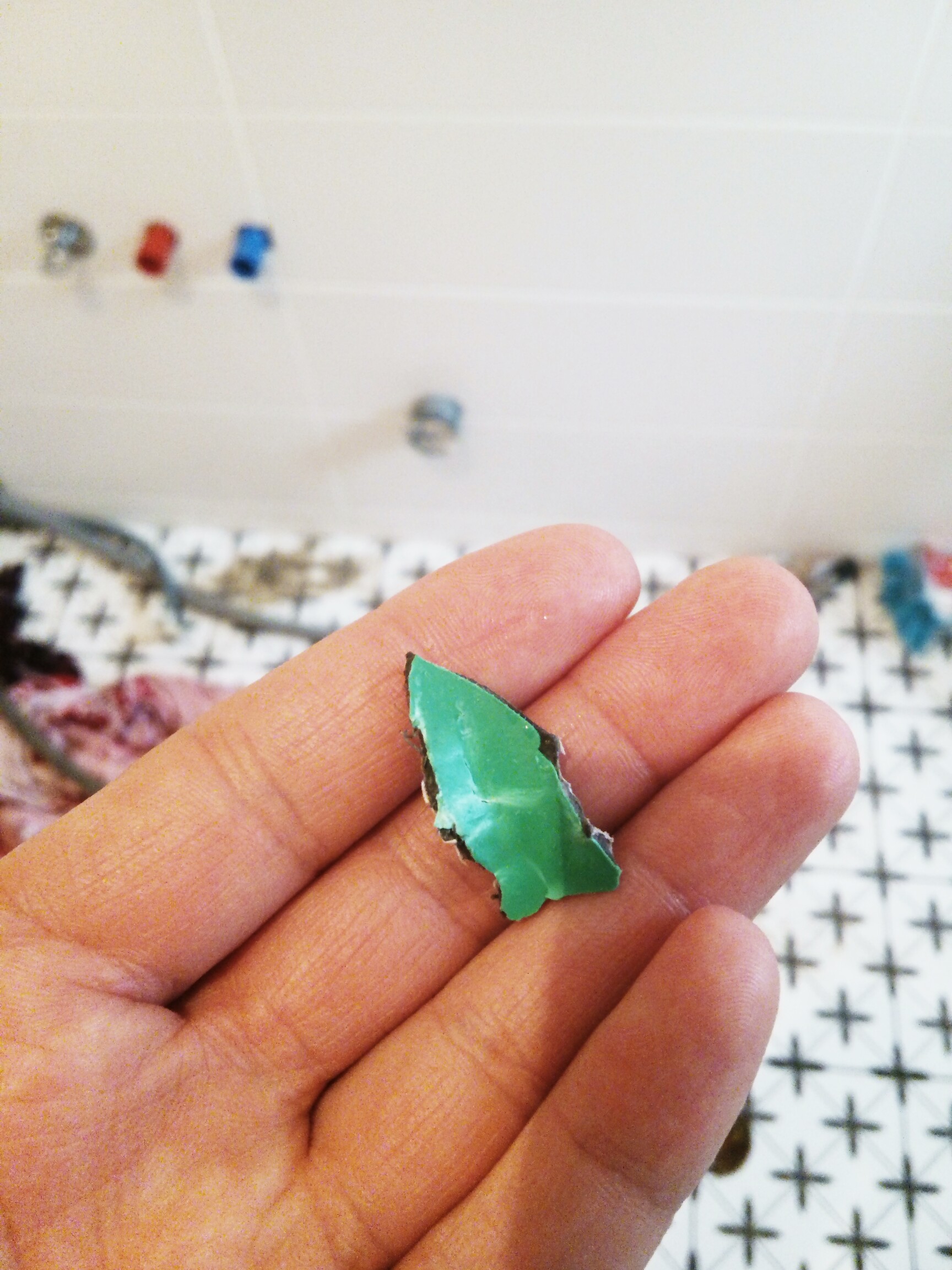

litovetz Опубліковано: 11 листопада 2017 Поділитись Опубліковано: 11 листопада 2017 Всем привет. Есть проблема с новой канализацией. Не сходит вода. Прочистка тросом результата не дала, трос упёрся либо всколено, либо в засор на расстоянии до 1м от входа. Привезли Керхер и попробовали пробить давлением, начал высыпаться песок, потом всплыл кусок пластика, предположительно от трубы. Попытки пробить давлением прекратили. Либо забили строители либо повредили при строительстве. Нужен совет. Наверное нужен человек с камерой для обследования трубы. 1 Посилання на коментар Поділитися на інших сайтах More sharing options...
murava Опубліковано: 11 листопада 2017 Поділитись Опубліковано: 11 листопада 2017 У Сергея31 есть смотрелка. И у BSV есть. У меня тоже есть, но я далеко. Тросы как правило 110 колено проходят на раз два. Тем более на метре от входа. Добрые отделочники могли сливать втуда остатки краски и мыть своё шпатлевочно-красящий реманент - отут буде пыпка, закисает оно знатно. 1 Посилання на коментар Поділитися на інших сайтах More sharing options...
litovetz Опубліковано: 13 листопада 2017 Поділитись Опубліковано: 13 листопада 2017 Тросы как правило 110 колено проходят на раз два.К сожалению проблема на участке трубы 50мм. 1 Посилання на коментар Поділитися на інших сайтах More sharing options...
Leon26 Опубліковано: 13 листопада 2017 Поділитись Опубліковано: 13 листопада 2017 К сожалению проблема на участке трубы 50мм. На 50 тоже легко, конец троса нужно немного согнуть и проталкивая прокручивать. Если не проходит, то тогда только отбойный молоток Посилання на коментар Поділитися на інших сайтах More sharing options...

SON Опубліковано: 13 листопада 2017 Поділитись Опубліковано: 13 листопада 2017 К сожалению проблема на участке трубы 50мм. Возьмите не тросик, а шланг (сАвецкий), по типу кислородного, конец заткнуть каким-нить болтом. За счет жесткости зачастую удается пробить. Посилання на коментар Поділитися на інших сайтах More sharing options...

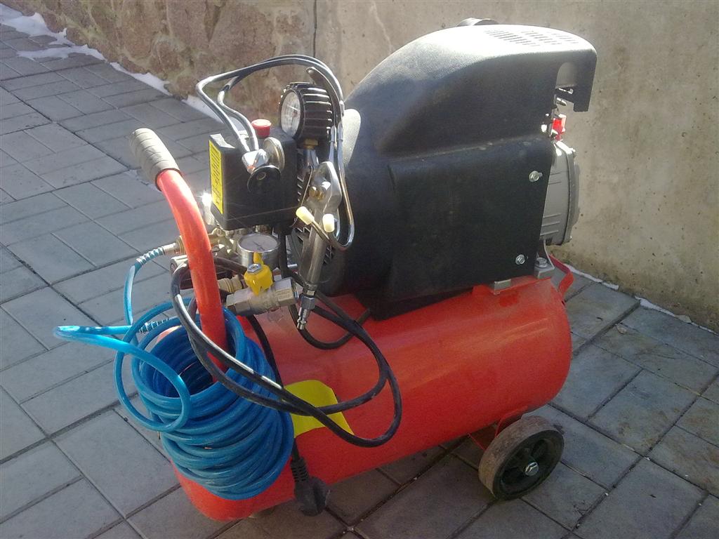

Vadim V. Опубліковано: 14 листопада 2017 Поділитись Опубліковано: 14 листопада 2017 Только выдувать. Радиаторы желательно снять, все что возможно раскрутить. Посмотрел компрессор в прокате , с тем стандартным наконечником на шланге врядли удастца нормально выдуть , кто знает продаются ли переходники , который защёлкивается в наконечник а другой конец с резьбой.... ? Посилання на коментар Поділитися на інших сайтах More sharing options...
StNick Опубліковано: 14 листопада 2017 Поділитись Опубліковано: 14 листопада 2017 Посмотрел компрессор в прокате , с тем стандартным наконечником на шланге врядли удастца нормально выдуть , кто знает продаются ли переходники , который защёлкивается в наконечник а другой конец с резьбой.... ? abo.ua/aksessuary-k-pnevmaticheskomu-instrumentu/jonnesway/quick-connector-for-pneumatic-products-jonnesway-gm-02pf-1-4-quot-male-female/ и дальше на любой выбор 1 Посилання на коментар Поділитися на інших сайтах More sharing options...
normal Опубліковано: 14 листопада 2017 Поділитись Опубліковано: 14 листопада 2017 Я брал сосок с ниппелем на шиномонтаже, а потом с ним поехал в супермаркет и подобрал латунный переходник 1/2 на какой-то шланг, туда сосок просто вставил. Но я хотел попробовать ручным насосом выдуть из ХВС (20 ППР), а труба идет по полу в стяжке, а потом подымается к водорозеткам, короче начал дуть в них по очереди (в одну качаю, в другой снимаю заглушку) - сразу чуть чуть выплевывает воды из вертикальной части, а из горизонтальной трубы нифига, потом только воздух выходит 1 Посилання на коментар Поділитися на інших сайтах More sharing options...
