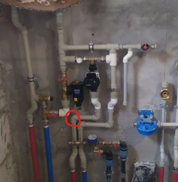

Дорофеев Сергей Опубліковано: 28 грудня 2024 Поділитись Опубліковано: 28 грудня 2024 Доброе утро, уважаемое общество. С наступающим Новым Годом. Дай бог будет не хуже прошедшего. Прошу Вашего совета. Скорее убедить меня, что моя новая идея изначально ущербна, и не имеет права на существование. Дело было так. Система отопления. После гидрострелки 4 идентичных насоса по своим веткам гоняют теплоноситель по своим контурам теплого пола. Не справляется котёл с задачей. Вопрос, почему так, не предмет обсуждения. Это данность доставшаяся нам по наследству. Одна ветка хочет иметь возможность работать в автономном режиме. Она (ветка) согласна подключиться к отдельному электрическому котлу и пуститься жить отдельно. Вопрос элементарный. Свой котёл с дополнительным оборудованием. И тут начинается хитрожо.......во. Можно ли что то вымутить с оставшейся системы отопления? Речь идёт о подпитке и расширительном баке. Если на гидрострелке поставить один кран который отсекает отсоединяющийся веку. Новая система, через не работающую обратку останется связана со старой. Значит в новой отпадает надобность в группе безопасности, расш. баке и системе автоматической подпитки. Это всё присутствует в оставшейся системе. Прошу подсказать, что не так в моих теоретических рассуждениях? Может двумя кранами отсекать от гидрострелки, а бросить 1/2" перемычку между двумя системами. Зараннее благодарю за высказанные мнения. Посилання на коментар Поділитися на інших сайтах More sharing options...
sidus Опубліковано: 28 грудня 2024 Поділитись Опубліковано: 28 грудня 2024 (змінено) DEL Змінено 28 грудня 2024 користувачем sidus Посилання на коментар Поділитися на інших сайтах More sharing options...
SAN67 Опубліковано: 28 грудня 2024 Поділитись Опубліковано: 28 грудня 2024 25 минут назад, Дорофеев Сергей сказал: Прошу подсказать, что не так в моих теоретических рассуждениях? Отсекать контур нужно полностью. Т.е. контур СО электрокотла не должен быть связан с контуром СО газового котла. Посилання на коментар Поділитися на інших сайтах More sharing options...
Дорофеев Сергей Опубліковано: 28 грудня 2024 Поділитись Опубліковано: 28 грудня 2024 3 минуты назад, SAN67 сказал: Отсекать контур нужно полностью. Спасибо. Это все знают. Можно расширенно? Ведь и положенная на бок пушка не может бить из за угла потому что, по уставу, пушку на бок класть нельзя. Как будут мешать потоки? Посилання на коментар Поділитися на інших сайтах More sharing options...
SAN67 Опубліковано: 28 грудня 2024 Поділитись Опубліковано: 28 грудня 2024 31 минуту назад, Дорофеев Сергей сказал: Как будут мешать потоки? Будут смешиваться. Победит сильнейший. Гидравлику просчитать невозможно, а значит предсказать как будет работать, если будет работать, нет возможности. 1 Посилання на коментар Поділитися на інших сайтах More sharing options...
SAN67 Опубліковано: 28 грудня 2024 Поділитись Опубліковано: 28 грудня 2024 3 часа назад, Дорофеев Сергей сказал: Можно расширенно? Переподключение контура, я так думаю, вызвано потребностью его работы при отключении основного СО. Я не знаю параметры контура, но в любом случае эти параметры будут крайне незначительными для котла, поэтому возможно потребуется подключение через клапан RTL. Данный клапан будет поддерживать примерную требуемую температуру теплоносителя в контуре. Устанавливать узел смешения для одного контура нецелесообразно. 1 Посилання на коментар Поділитися на інших сайтах More sharing options...
Дорофеев Сергей Опубліковано: 28 грудня 2024 Поділитись Опубліковано: 28 грудня 2024 20 минут назад, SAN67 сказал: Переподключение контура, я так думаю, вызвано потребностью его работы при отключении основного СО. Дякую. Тема рассматривает нестандартное решение, и очень узко специализирована. Не интересна большинству. Можно получить несколько советов в личных сообщениях? Посилання на коментар Поділитися на інших сайтах More sharing options...
SAN67 Опубліковано: 28 грудня 2024 Поділитись Опубліковано: 28 грудня 2024 33 минуты назад, Дорофеев Сергей сказал: Можно получить несколько советов в личных сообщениях? Да 1 Посилання на коментар Поділитися на інших сайтах More sharing options...

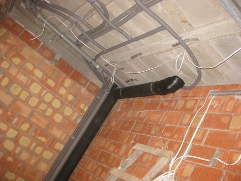

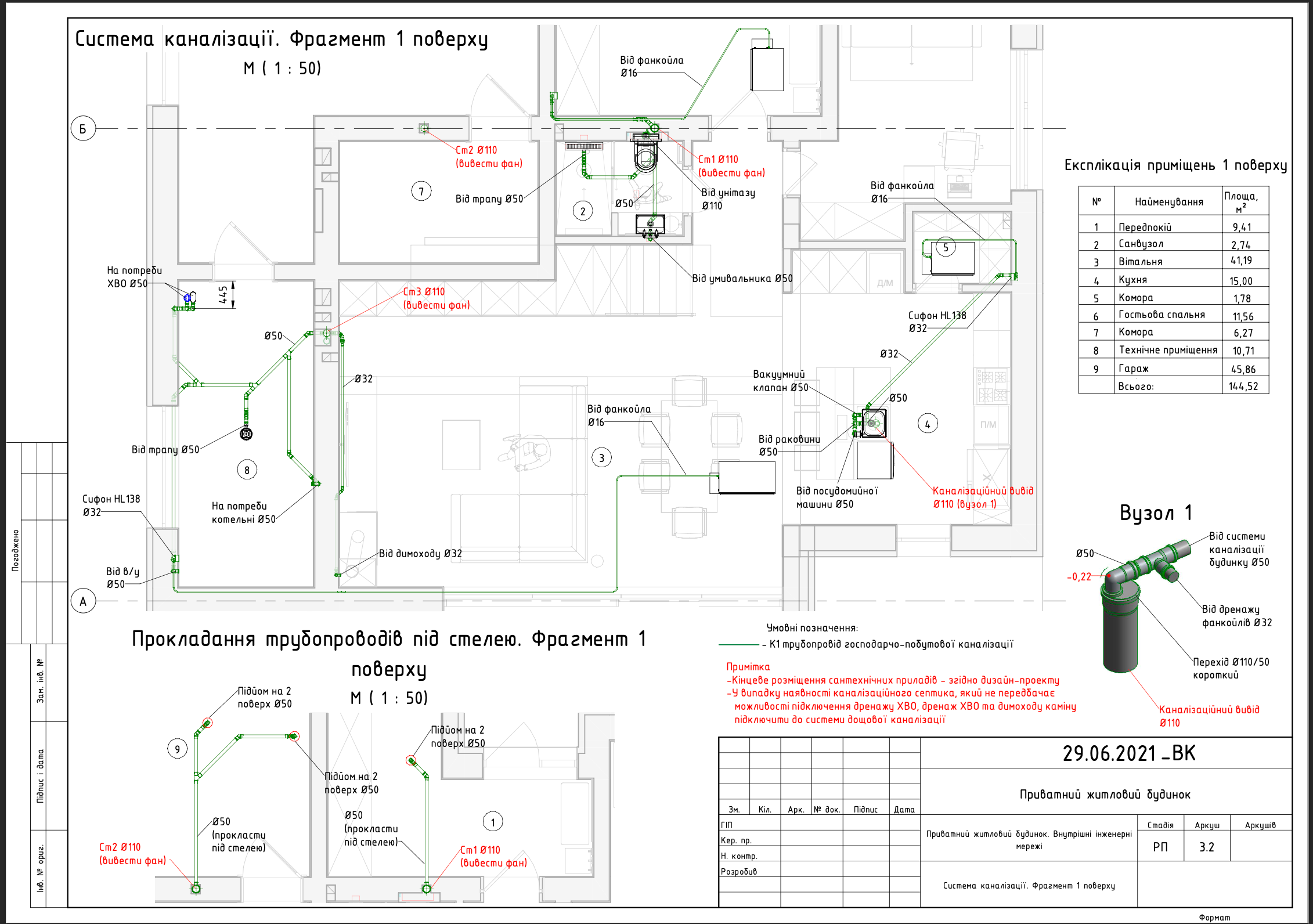

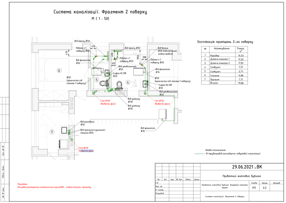

Diesel Draft Опубліковано: 5 січня 2025 Поділитись Опубліковано: 5 січня 2025 Привіт. Чи є сенс в будинок брати безшумну каналізацію? Чи це більше проблема квартир? Посилання на коментар Поділитися на інших сайтах More sharing options...
BugS Опубліковано: 5 січня 2025 Поділитись Опубліковано: 5 січня 2025 (змінено) 47 хвилин тому, Diesel Draft сказав: Привіт. Чи є сенс в будинок брати безшумну каналізацію? Чи це більше проблема квартир Це проблема тарганів в голові. Мої таргани, наприклад, навіть в багатоповерхівці не страждають) Змінено 5 січня 2025 користувачем BugS 1 Посилання на коментар Поділитися на інших сайтах More sharing options...
Сергей 31 Опубліковано: 5 січня 2025 Поділитись Опубліковано: 5 січня 2025 Только что, Diesel Draft сказал: Чи є сенс в будинок брати безшумну каналізацію? Чи це більше проблема квартир? Нет смысла. Что работает, так это К-флекс каучук. Посилання на коментар Поділитися на інших сайтах More sharing options...
Дорофеев Сергей Опубліковано: 6 січня 2025 Поділитись Опубліковано: 6 січня 2025 9 часов назад, Diesel Draft сказал: Привіт. Чи є сенс в будинок брати безшумну каналізацію? Нужно признать. Я лох, типичный, хрестоматийный. У нас стоти (стоит😌), забыл, вроде валсир синяя. Денег, по сравнению с простой, немеряных. Херня, херней. Нет. Если вы конечно музыкант, или имеете прибор шумомер - тогда да. Простой человек разницы не чувствует, абсолютно. Сплошной развод и маркетинг. 1 Посилання на коментар Поділитися на інших сайтах More sharing options...
МаТраС Опубліковано: 6 січня 2025 Поділитись Опубліковано: 6 січня 2025 (змінено) 14 годин тому, Дорофеев Сергей сказав: Нужно признать. Я лох, типичный, хрестоматийный. У нас стоти (стоит😌), забыл, вроде валсир синяя. Денег, по сравнению с простой, немеряных. Херня, херней. Нет. Если вы конечно музыкант, или имеете прибор шумомер - тогда да. Простой человек разницы не чувствует, абсолютно. Сплошной развод и маркетинг. Я думав, що на ній хоч утеплювач зверху?) Голий пластик. Я як повелись,що вона безшумна і що каже виробник,якщо так позиціонує?? Змінено 6 січня 2025 користувачем МаТраС Посилання на коментар Поділитися на інших сайтах More sharing options...
Дорофеев Сергей Опубліковано: 6 січня 2025 Поділитись Опубліковано: 6 січня 2025 46 минут назад, МаТраС сказал: Я як повелись,що вона безшумна?? Во первых деньги не свои. Во вторых реклама с графиками дицибелов. Да, толстая, да, тяжелая. Но за такие деньги должна тишину соблюдать. Короче плюньте и укутывайте обычную ватой. До этого практиковали 110 утеплитель. Чуть лучше, но на тройниках и уголках (где утеплитель не оденешь) все равно шумит. Моё резюме: в подвале она не мешает, а в комнате утеплитель. Посилання на коментар Поділитися на інших сайтах More sharing options...
МаТраС Опубліковано: 6 січня 2025 Поділитись Опубліковано: 6 січня 2025 49 хвилин тому, Дорофеев Сергей сказав: Во первых деньги не свои. Во вторых реклама с графиками дицибелов. Да, толстая, да, тяжелая. Но за такие деньги должна тишину соблюдать. Короче плюньте и укутывайте обычную ватой. До этого практиковали 110 утеплитель. Чуть лучше, но на тройниках и уголках (где утеплитель не оденешь) все равно шумит. Моё резюме: в подвале она не мешает, а в комнате утеплитель. Де можна,то утеплювач . Де ні- плотно піна. , вата Посилання на коментар Поділитися на інших сайтах More sharing options...

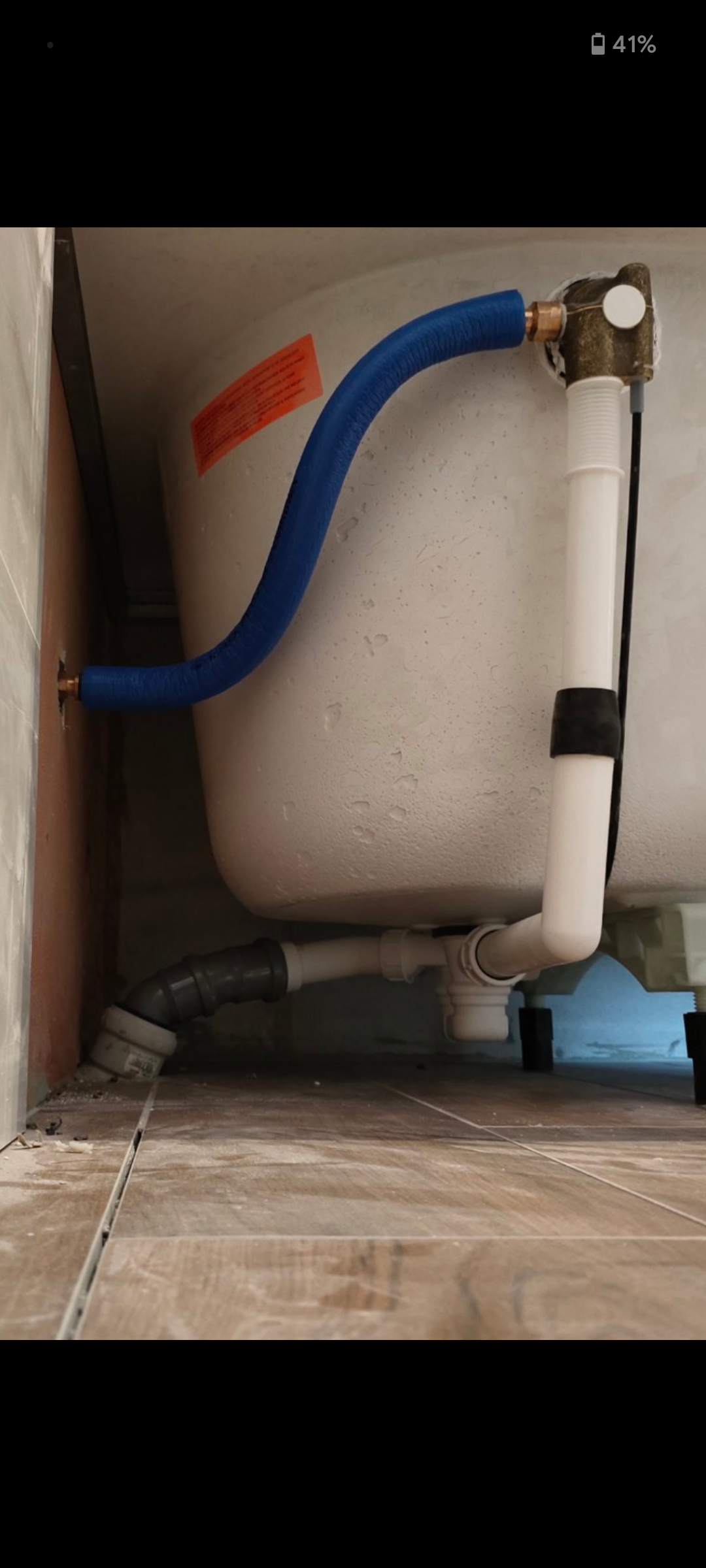

standov Опубліковано: 12 січня 2025 Поділитись Опубліковано: 12 січня 2025 (змінено) Підкажіть, маю отакий сіфон-подачу на ванну, підключений до grohe box змувача за допомогою пм труби. Після того як трошки підняв тиск в системі то почав неістово гудєть як набирається вода, гудить і холодна і гаряча, гудить саме цей сіфон, сіточку почистив, що з ьим можна зробити? Подачу прикручував - ефекту не помітив Змінено 12 січня 2025 користувачем standov Посилання на коментар Поділитися на інших сайтах More sharing options...
