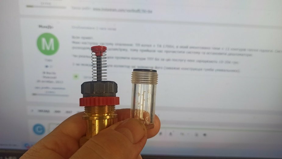

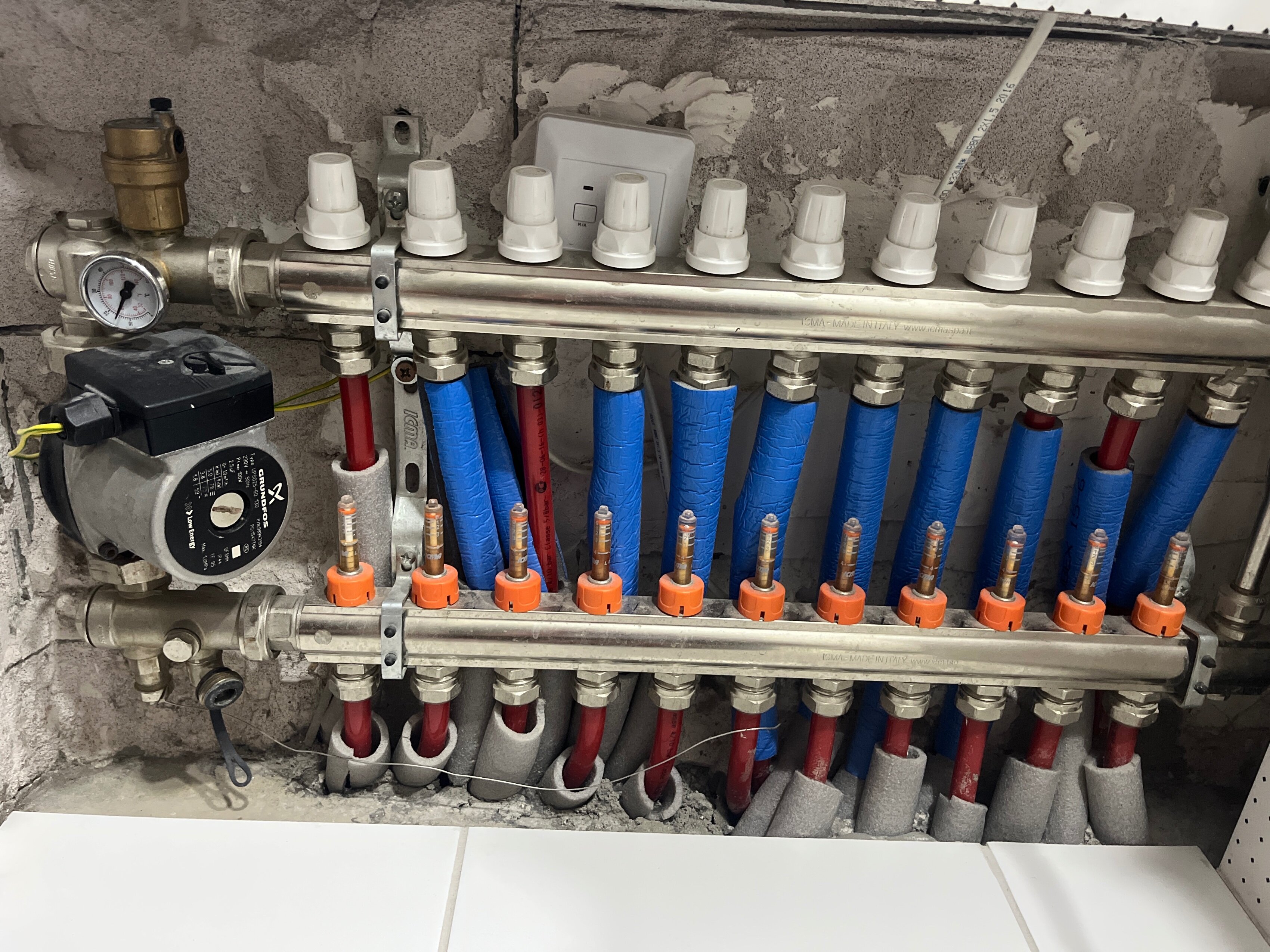

МакДо Опубліковано: 11 липня Поділитись Опубліковано: 11 липня Всім привіт. Маю наступну систему опалення: ТП котел + ТА 1700л, в який вмонтовано тени + 11 контурів теплої підлоги. Система залізна. Помітив у розходомірах бруд/шлам/іржу, тому прийшов час прочистити систему та встановити дешламатори. Чи реально самотужки промити контури ТП? Бо за цю послугу мені заряджають 10-20к грн. І чи можливо промити колектор не знімаючи його (заважає конструкція тумби умивальника). Посилання на коментар Поділитися на інших сайтах More sharing options...
Сергей 31 Опубліковано: 11 липня Поділитись Опубліковано: 11 липня 2 часа назад, МакДо сказал: Чи реально самотужки промити контури ТП? Да. 2 часа назад, МакДо сказал: І чи можливо промити колектор не знімаючи його (заважає конструкція тумби умивальника). Да. При наличии на коллекторе сливных вентилей. Не все расходомеры так разбираются. 2 1 Посилання на коментар Поділитися на інших сайтах More sharing options...
МакДо Опубліковано: 11 липня Поділитись Опубліковано: 11 липня 15 хвилин тому, Сергей 31 сказав: Да. Да. При наличии на коллекторе сливных вентилей. Не все расходомеры так разбираются. Маю ось такий колектор Icma. Правий нижній кут зливний кран на 3/4”. Підкажіть куди краще підключати подачу для промивки і чи потрібно кожен контур відʼєднувати? Чи достатньо лише по черзі відкривати? 1 Посилання на коментар Поділитися на інших сайтах More sharing options...
Vikctor Опубліковано: 11 липня Поділитись Опубліковано: 11 липня 5 часов назад, Дорофеев Сергей сказал: А как эти параметры влияют на эксплуатацию полиэтиленовой трубы? РехА, РехВ какая из них позволяет транспортировать теплоноситель более 100°, или давление под двадцаточку держать? Все кублимся в диапазоне температур 40-70° и давления 1,5-3 атм. А оцениваем маркетинговые уловки производителей. Нано покрытие лаком деет нам идеальную трубу? Мені важко вам щось доводити, бо любов до толстоєвських йде в одному пакеті до вміння викручувати згони на металевих трубах чи паяти ППР, а мені ці навички не потрібні в житті. Бо адекватной людині не прийде в голову користуватись ГВП з температурою 100° і мати в цієї системи тиск 20 бар. Про різницю у властивостях/якостях різних рех труб ви як небудь самостійно в гугла запитайте. Посилання на коментар Поділитися на інших сайтах More sharing options...
Vikctor Опубліковано: 11 липня Поділитись Опубліковано: 11 липня 5 часов назад, yoojin сказал: Експлуатаційні показники (класи застосування трубопроводів) однакові. В цілому так, хоча при будь яких розкладах однослойна система завжди надійніша за подібну багатошарову. Посилання на коментар Поділитися на інших сайтах More sharing options...
Vikctor Опубліковано: 11 липня Поділитись Опубліковано: 11 липня (змінено) 3 часа назад, МакДо сказал: Чи реально самотужки промити контури ТП? Так. Потрібен насос(підійде практично будь який) та декілька фітінгів та трішки шлангів, щоб підключитись до системи. 3 часа назад, МакДо сказал: І чи можливо промити колектор не знімаючи його (заважає конструкція тумби умивальника). Так. Якщо є місце під'єднати до нього оте все, про що я написав вище. 16 минут назад, МакДо сказал: Чи достатньо лише по черзі відкривати? Достатньо. Змінено 11 липня користувачем Vikctor 1 Посилання на коментар Поділитися на інших сайтах More sharing options...
Сергей 31 Опубліковано: 11 липня Поділитись Опубліковано: 11 липня 36 минут назад, МакДо сказал: Підкажіть куди краще підключати подачу для промивки і чи потрібно кожен контур відʼєднувати? Чи достатньо лише по черзі відкривати? Я бы снял всю насосную группу и подключался к накидным гайкам. Сначала все затем по одному контуру. 1 Посилання на коментар Поділитися на інших сайтах More sharing options...
МакДо Опубліковано: 11 липня Поділитись Опубліковано: 11 липня 39 хвилин тому, Vikctor сказав: Потрібен насос Зі свердловини піде? Дельта тиску 2,4-4 Атм. Посилання на коментар Поділитися на інших сайтах More sharing options...
