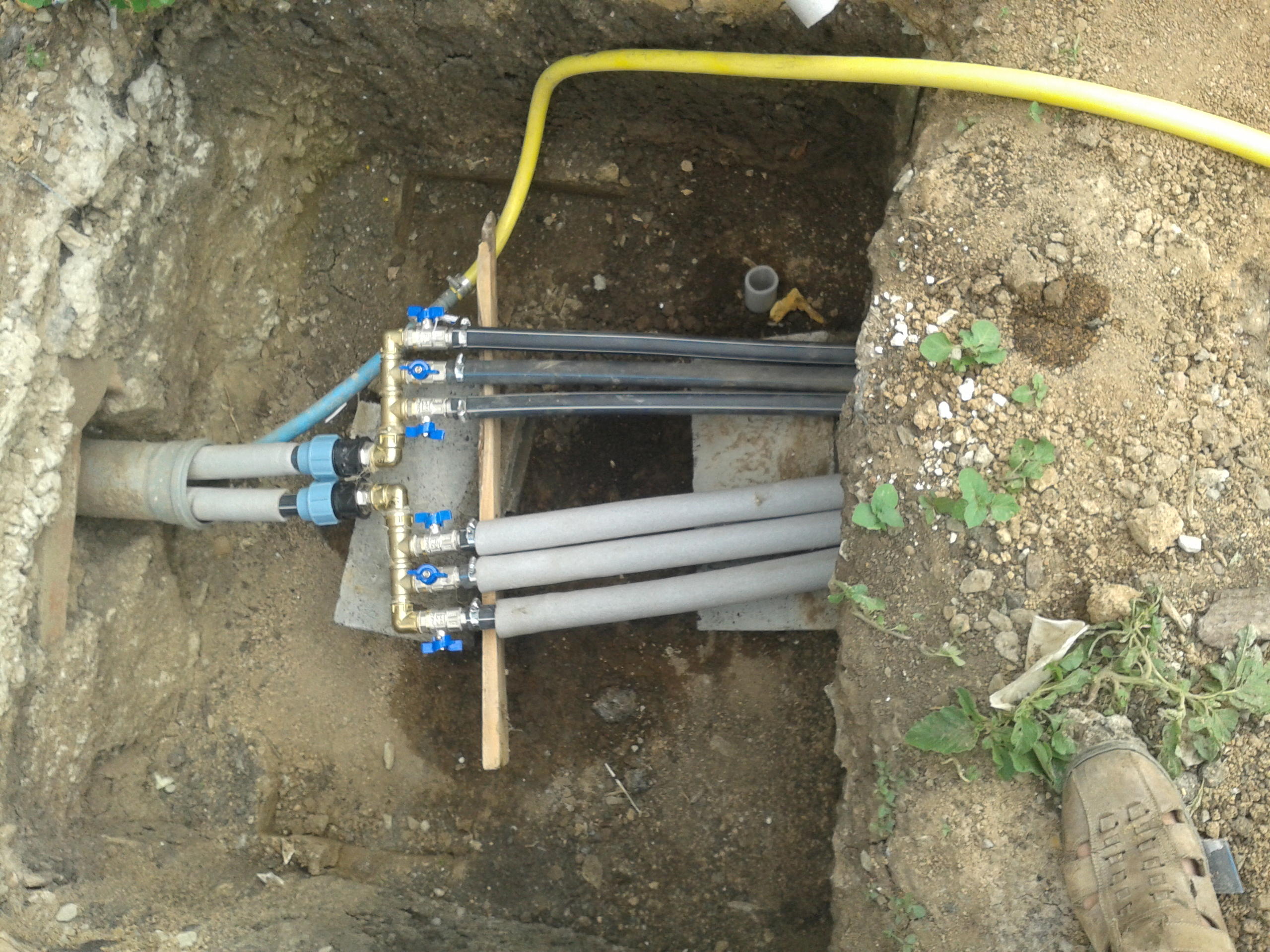

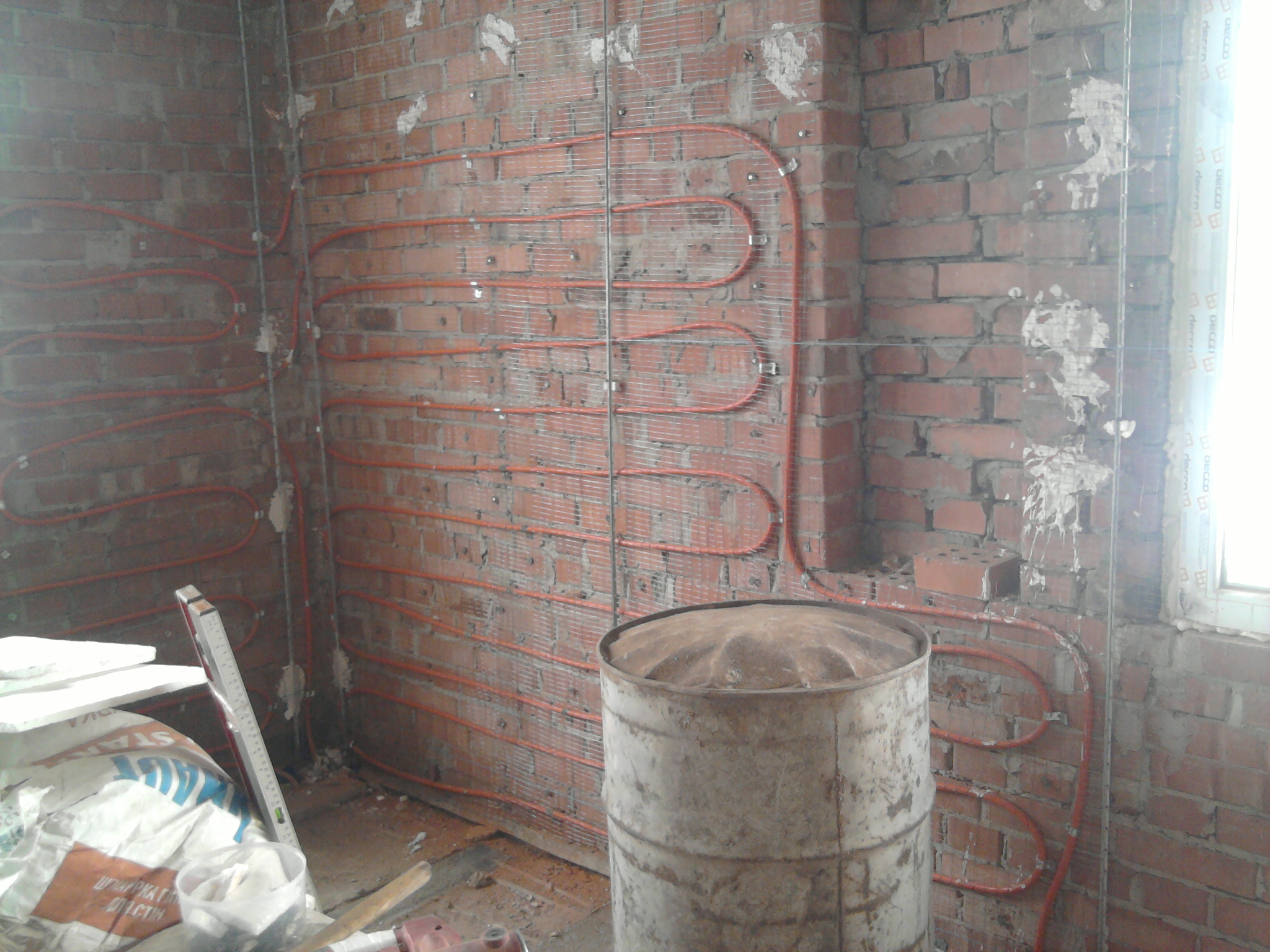

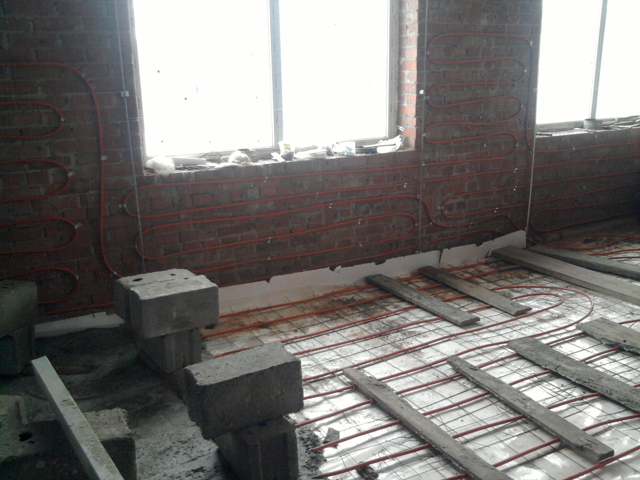

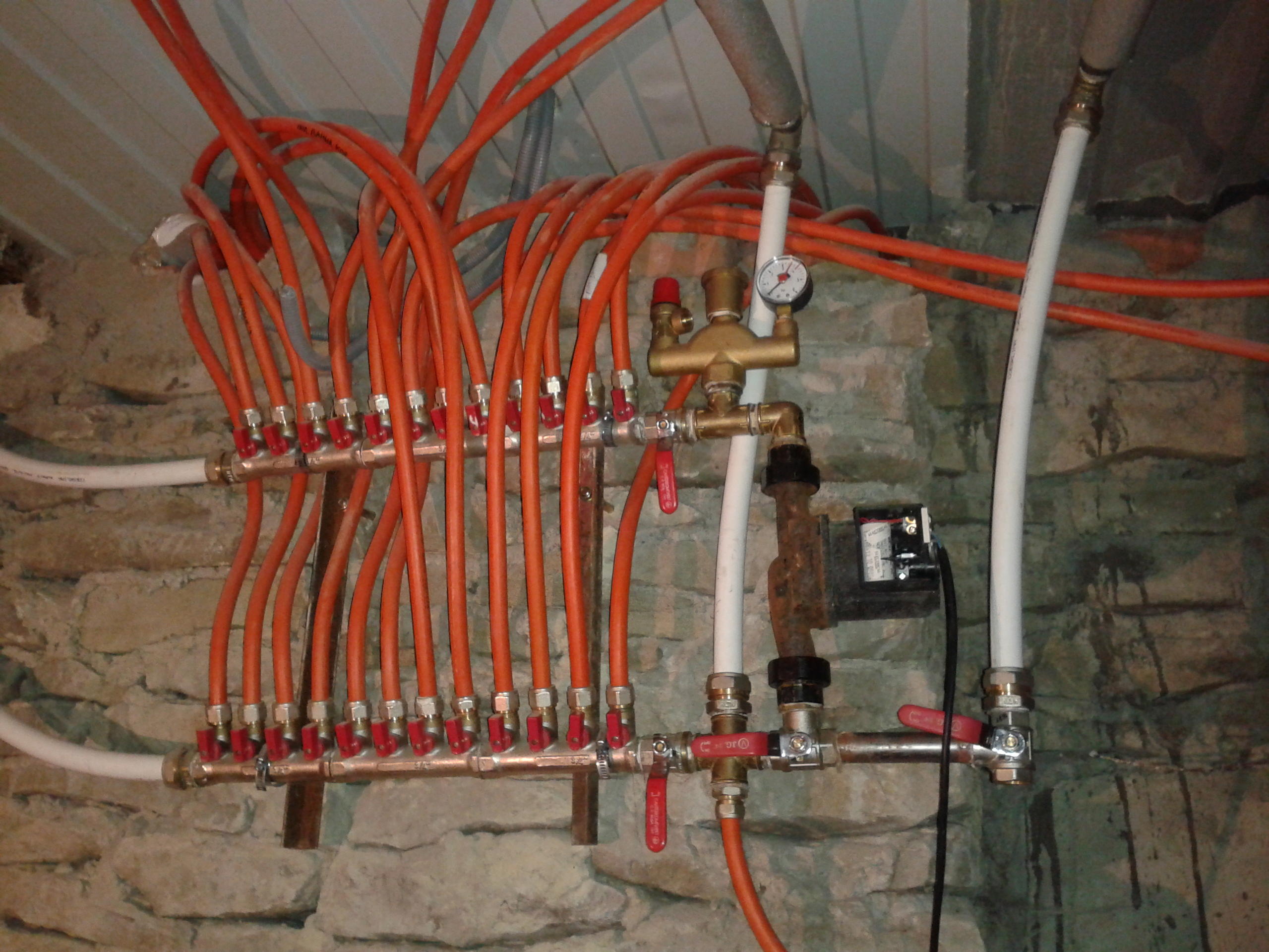

Сделал бы опять "тёплые стены". Кондиционирование через зонды 2-х этажного дома 60 Вт/ч.,а ещё не шумит,не дует и не сушит воздух.

В стенах циркулирует холодная вода,которая охлаждается в подземных зондах. К зиме собираю тепловой насос (из кондиционера) для отопления.

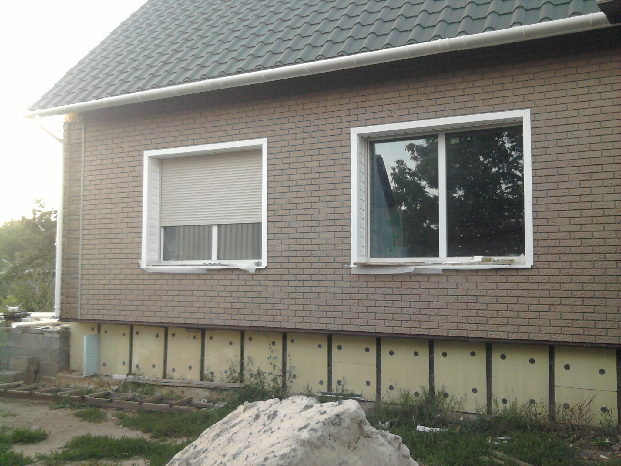

Для всего этого должны быть очень утеплённые с наружы стены, чтобы не греть улицу.
А по теплым/холодным стенам есть фотки? Воздухо отводчики, диаметр труб, к чему подключены. Очень интересна реализация (в картинках для краткости).
подготовлюсь, создам тему. Времени маловато, собираюсь осенью вселиться.
За воздух в стенах сам опасался. Но циркуляционник за час всё выгнал.
