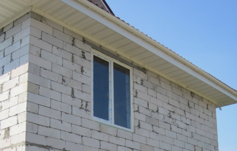

26. При монтаже крыши за кобылками сразу же вставлялся утеплитель, и после этого монтировался сайдинг. При утеплении всего дома ничего снимать не пришлось...

Поясніть блк

Поясніть блк
Смотрите фото.
Из под сайдинга уже торчит пенопласт. Снизу так же добавили пенопласт и оштукатурили...
