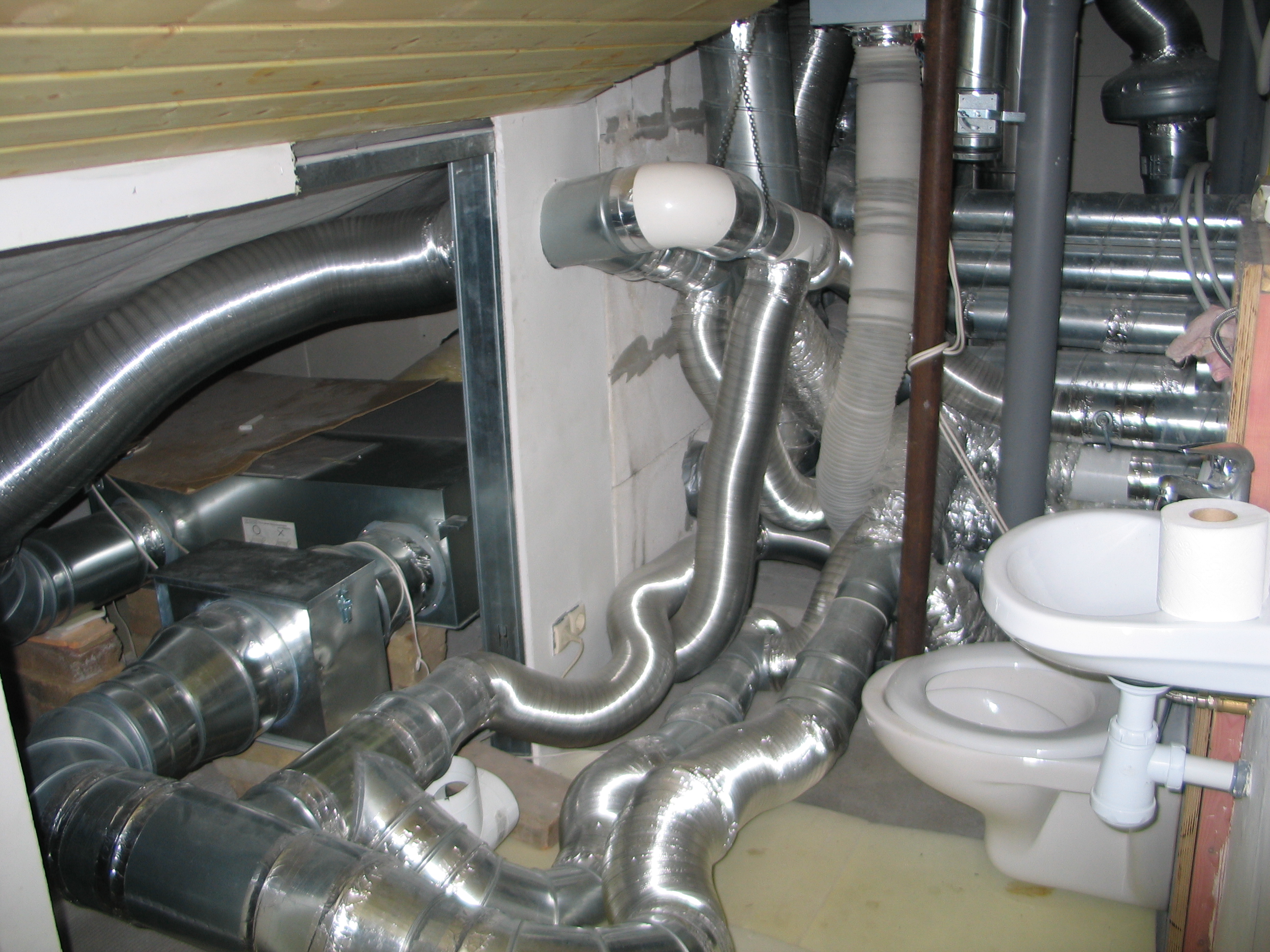

Делал, делаю и буду делать приточную вентиляцию. Особенно в спальнях. У пола, по диагонали от вытяжки и входных дверей. Диффузор побольше с мелкими дырочками, в литературе "вытеснительная" или "вытесняющая". Масса достоинств, недостаток один - монтаж непрост для дизайна, особенно если дом не из газобетона.
Фото... схемки...размеры относительно размеров помещения, т.е. сечение воздуховода и прочие рекомендации...ОЧЕНЬ интересует.
Ох, непросто это... В основном здравый смысл, менее 125 не делать, более - только на помещение от 30 м2. С учетом того, что объем воздуха, по сравнению с обычной вентиляцией нужен в 2-3 раза меньший.

Фотку пока одну нашел, но она скорее, как не надо, ибо все гибкие воздуховоды были установлены наспех. В 2009 году :sad:, уж больно торопился к новому году новоселье справить. Так до сих пор и стоит.

Чегой-то фото не вставляется.
"Как не надо" - тоже надо!! ;)

твою ж ... пардон Ж-) но то, что на фото- жесть полная... не в плане монтажа, а в смысловом... т.е. вентиляция приточная принудительная... а я то из первого сообщения понял - просто дырка в стене по диагонали от двери...
Да, принудительная. Еще и приток, желательно на 3 град холоднее. Но это не так уж сложно, если задуматься. На фото - оптимум в смысле комфорта, но, с небольшими жертвами, можно удешевить в разы.
И рекуператор есть)))? Вот если можн. Есть тут тема именно о вентиляции. Если возможно. Отпишитесь там. ОООООООчень интересуюсь.
И как в плане чистки, замены фильтров и тд. Или "поставил и забыл" ?

Отпишусь попозже. У меня Митсубиши Лоссней, рекуператор, возврат влажности, саморазмораживание и пр.... Поставил и забыл. Первые годы 3 раза чистил доп. фильтр на входе (большая коробка на фото), пока пыль после стройки не кончилась. Гоняю на 1-й скорости, только когда много гостей добавляю газку. От кондеев и сплита отказался, но тут еще заслуга газобетона и с/пакетов с i-стеклом и тонировкой. И Питер.
Если б не было денег - поставил бы просто нешумную приточку с забором воздуха с северной стороны и повыше, т.к. пыли поменьше.
