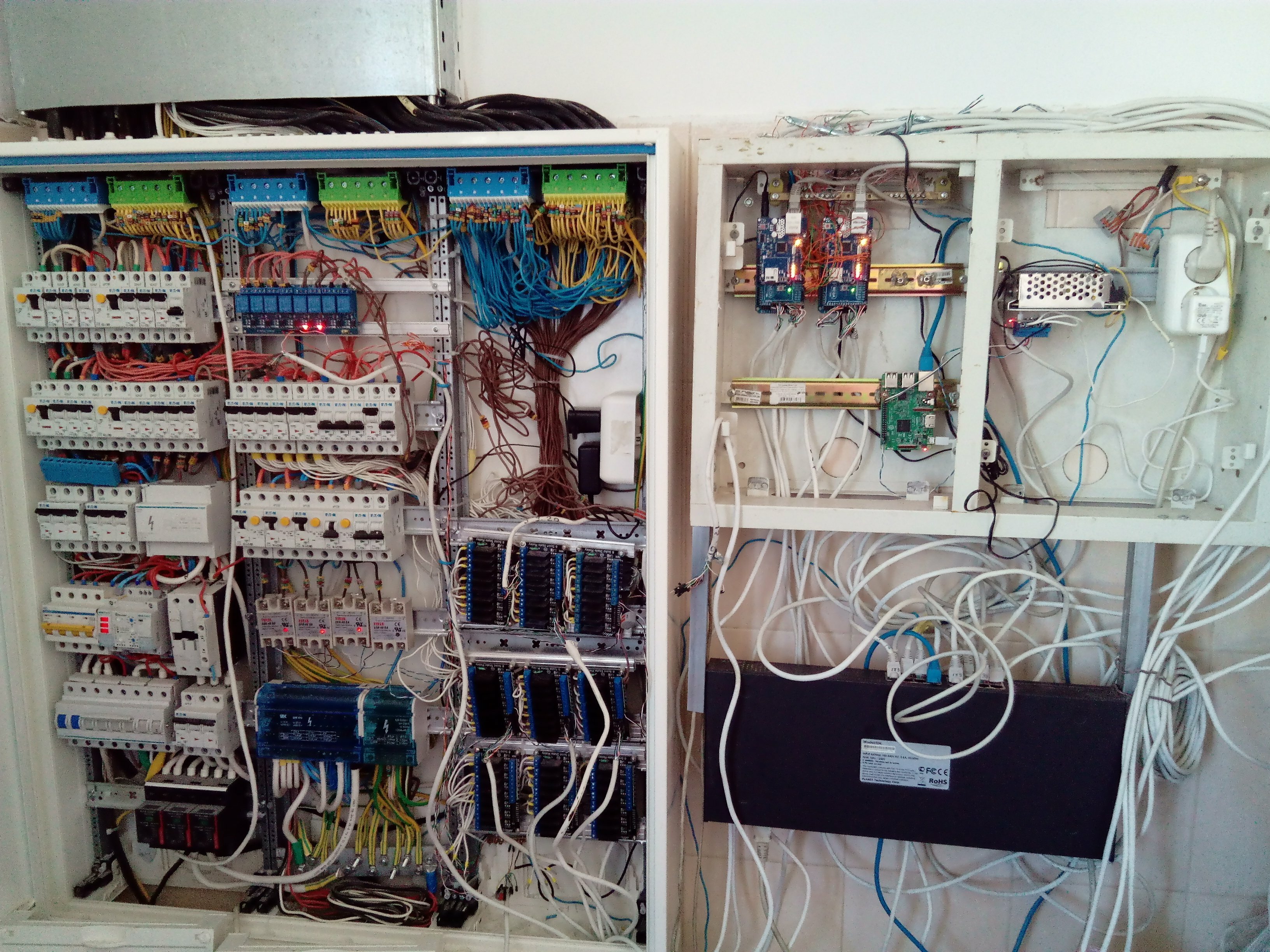

К сожалению, это приводит к тому, что, у меня часто бывают ситуации, как на графике тока (одновременное включение ТН, бойлера, и еще чего-то). Красная зона на графике это 16А - номинал входного автомата. И это означает что автомат не вырубился только потому, что ему лень :) В то же время, по остальным двум линиям токи не сильно высоки
16А автомат выключится с током 16*1,13=18А в течении часа. То есть в вашем случае никогда. А когда 0 на улице (если автомат на улице) - то есть еще пару ампер добавляет. Так что не переживайте. К тому же при необходимости всегда есть возможность перекоммутировать в щите нагрузки.
43 минуты назад, shneider_vova сказал:
Ну вот, скорее всего, летом буду делать перекоммутацию щитка. За 4 года эксплуатации накопилось некоторое количество мелких пожеланий, типа "перенести эту группу розеток на другую фазу", заменить трехфазное реле защиты на три однофазных и т.п.
Так а чого чекати літа, там роботи на кілька годин без поспіху - а ще півроку мучитись
  • Дізлайк 1
35 минут назад, manuni4 сказал:
Киря там работы .. Ну на 30 мин. И это максимум... 😀

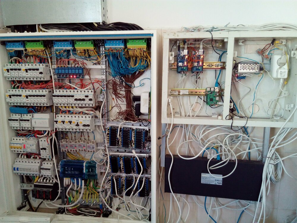

Вот как мне нравятся такие ответы, когда не зная объема работ дают оценки. :) Сколько берет электрик в час? Не буду торговаться, за $100, как я подозреваю, работать будут. Готов заплатить за полчаса. $50 баксов. Берешься? :) И это изначальная картинка. Сейчас паутины добавилось. И сильно.  И я не сказал, сколько именно групп надо перекинуть на другую фазу :)
