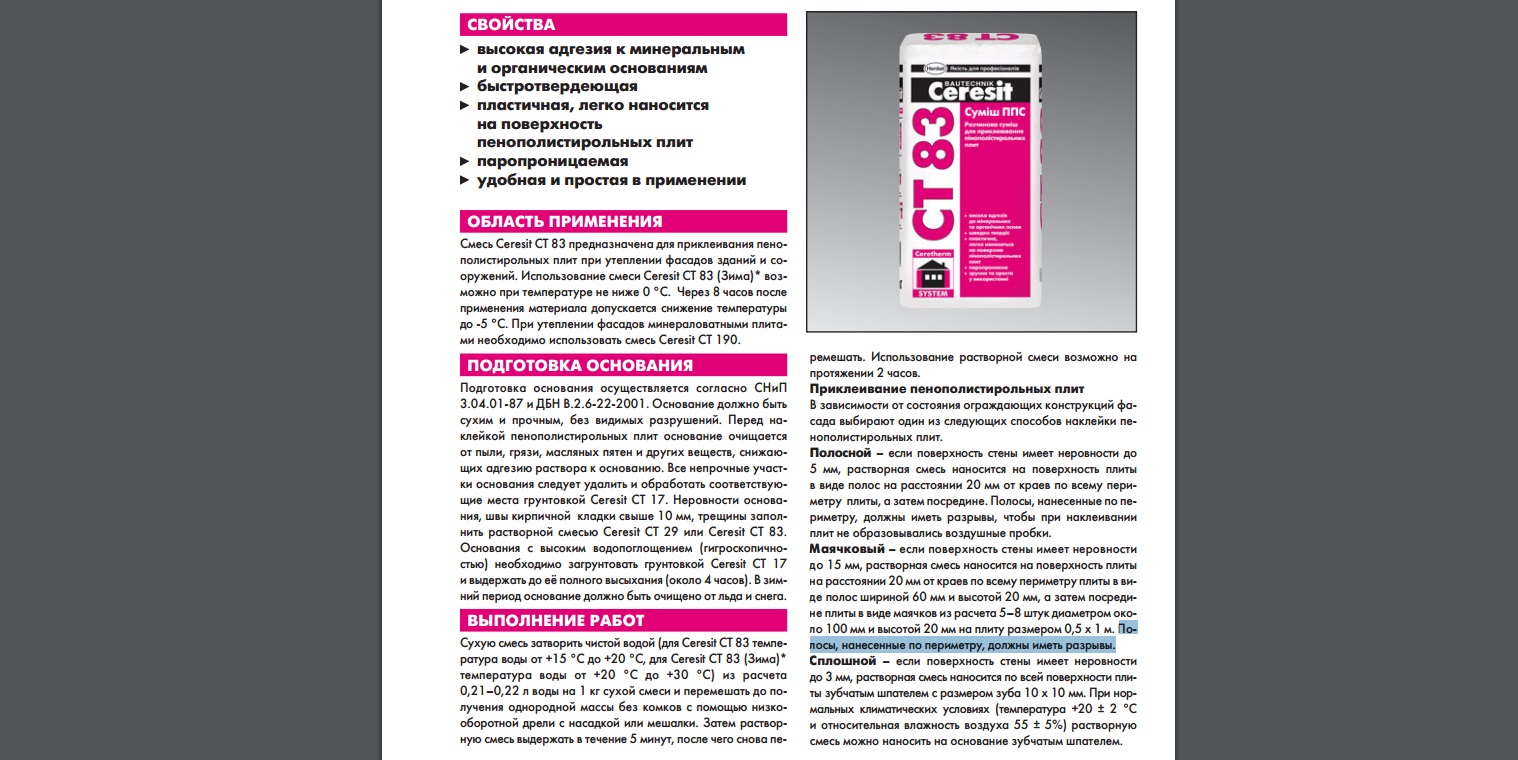

Краще прочитайте рекомендації Ceresit.
Читав. Чомусь вони ігнорують маячковий метод, хоч офіційно він має право на життя згідно: "НАЦІОНАЛЬНИЙ СТАНДАРТ УКРАЇНИ Конструкції будинків і споруд КОНСТРУКЦІЇ ЗОВНІШНІХ СТІН ІЗ ФАСАДНОЮ ТЕПЛОІЗОЛЯЦІЄЮ ТА ОПОРЯДЖЕННЯМ ШТУКАТУРКАМИ Загальні технічні умови ДСТУ Б ВВведено: «ИМЦ» (г. К иев, .2.6 просп. Красноз вездны й, 51; т/ф. 391- 42- 10) -36:2008 Київ Мінрегіонбуд України 2009"

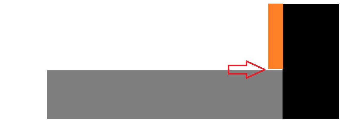

як правельніше та ліпше,щоб цокольна плитка була зверху над бруківкою обмосткою чи обмостка підходила до плитки обмостки ?
Спочатку бруківка, потім цоколь. Щоб вода з цоколя не текла в стик, а стікала по відмостці.
У випадку просідання землі та вимощення отримаєте щілину під цокольною плиткою.

Маєте на увазі що вода затече під облицювання цоколя і взимку при замерзанні підірве плитку-камінь чи що там буде?
Місце куди затече відзначив стрілкою.

Круто у Вас!Таки не мелочи.
Именно вода и именно при замерзании.Но та щель-мелочь,про морозное пучение грунта слышали?Оно измеряется сантиметрами,поэтому если Вы уложите ФЭМы,а на них сверху плитку или облицовочный камень,то зимой ФЭМы поднимутся вверх и оторвут отделку цоколя.Ну и обратное движение вниз тоже будет,Игоря фото очень красноречиво.Именно поэтому категорически нельзя делать так как указали Вы.Всё это я визуально увидел и проверил на своём доме.Причём даже калитку пришлось подрезать-я её сделал идеально точно,с сантиметровым зазором,но в одно прекрасное зимнее утро пришлось выходить на улицу через гараж,т.к. заклинило намертво.

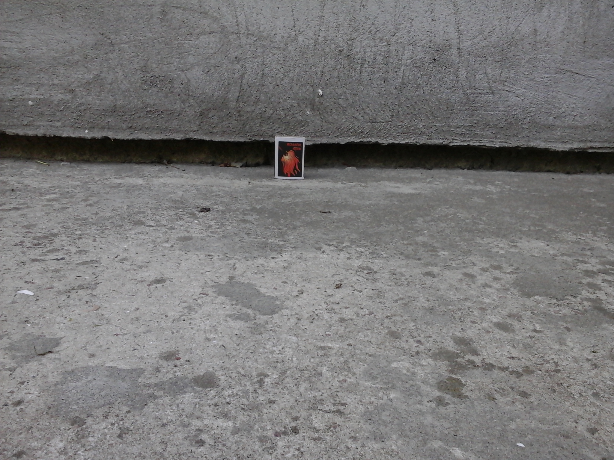

Рядом з домом за 3 метра колодец на 6 колец. Грешил на него, так как с одной стороны возле верхнего кольца земля просела на 20 см. Но проверка показала, что колодец не замулен. Задумался, как быть?

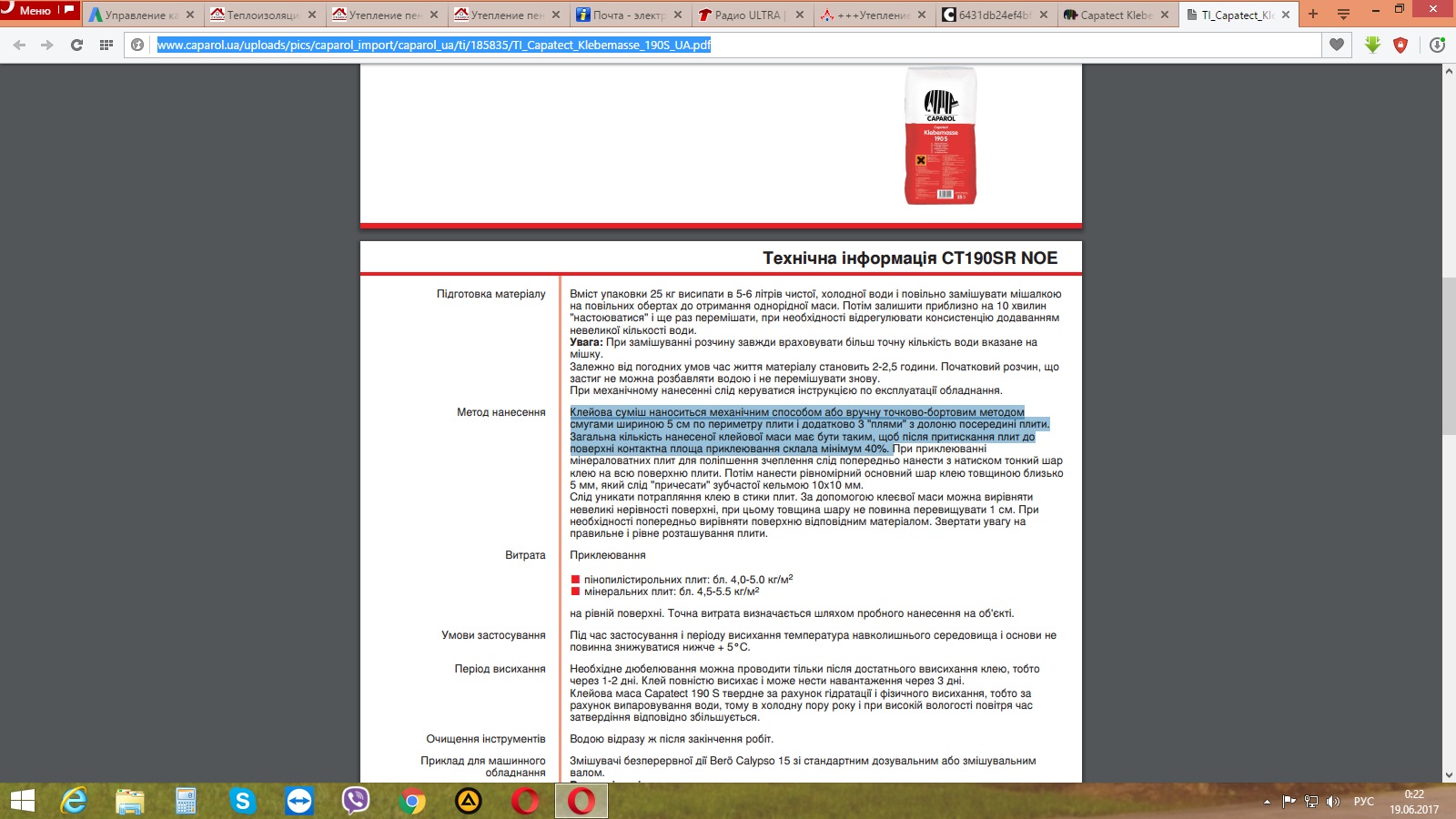

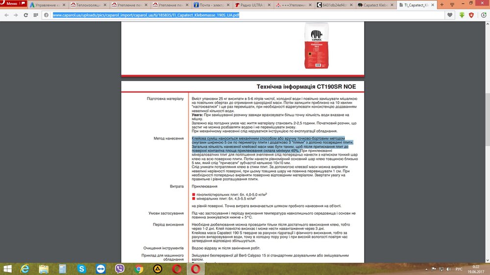

В Капароле не сказано про разрывы полос .
В церезите нужны разрывы ,чтоб не образовывались воздушные пробки.
Получается клей должен занимать не меньше 40% площади листа ,а как он нанесен не имеет разницы...
