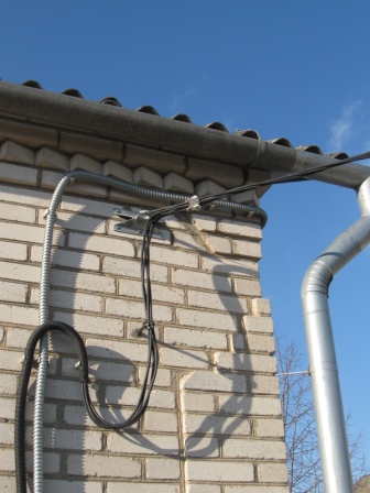

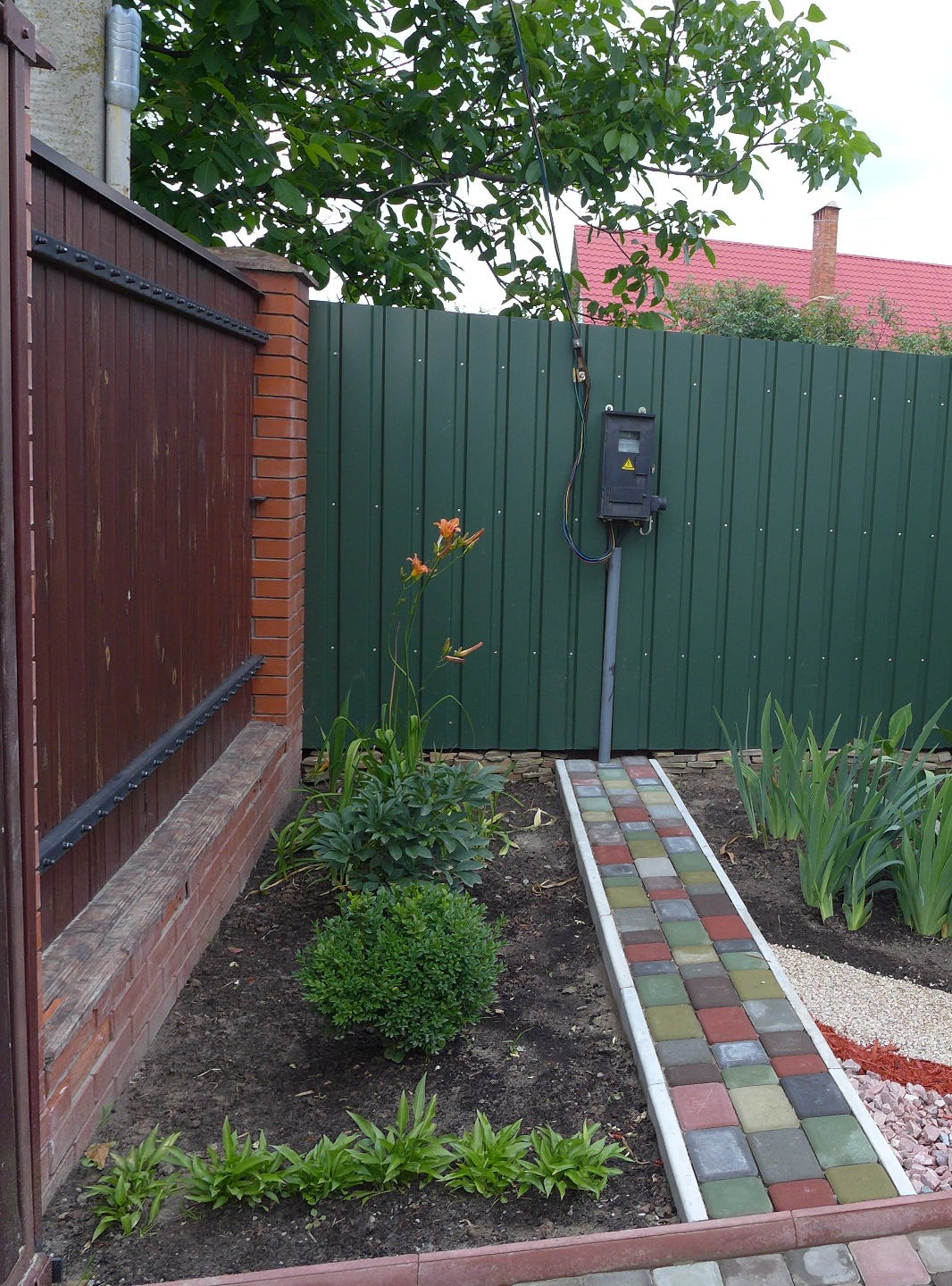

alsh, при утеплении пенопластом, уберите счетчик с фасада на трубостойку. У меня этой зимой счетчик загорелся из-за ослабления клемм вводного автомата(ввод в АВ СИП-ом) в самый мороз, алюминий "подсел". Ящик, был, железный, не хочу думать, что было-бы, если-бы он стоял на фасаде.
Отож і я кажу, але ж не слухають... Всі думають зі мною такого не станеться тому, що не станеться.
Если по чесному и для себя то в металлическую трубу со стенкой 2 мм. Остальные варианты тоже будут стоять, но как говорят "Що згорить - то не згниє"...

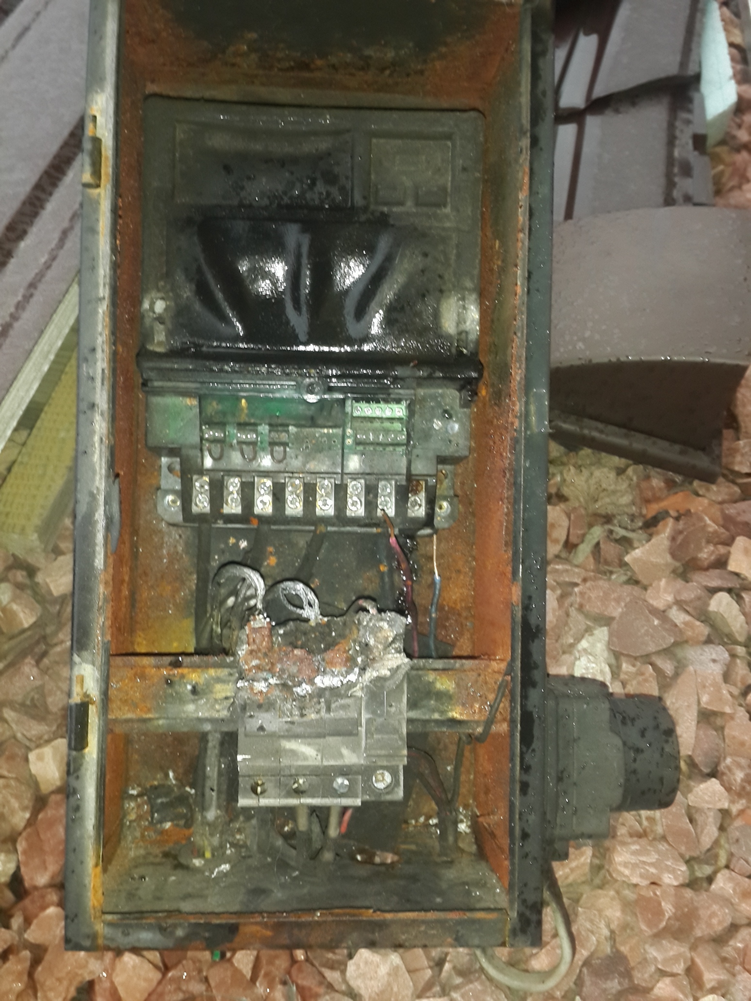

А те клеммы, которые ослабли, находятся(-ились) под пломбой, без возможности протяжки. Щас-то я этот вопрос решил, но домику, мог-бы быть, кабздец. Так, что господа застройщики, иллюзий не питайте, ящик-только железный(с пластиковым, будет Везувий:D) и нафиг с фасада. Ввод у меня подземный, медь 4х16мм\кв., кстати даже не поплавились концы зажатые в автомат(Легранд 63А), межфазного небыло, горела верхняя часть автомата, где был СИП зажат, в 6:30 утра, вырубил в доме расцепителем нагрузку и порошковым загасил.

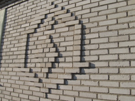

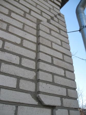

Здравствуйте!
Есть кирпичный дом 20-ти летней давности постройка. (Толщина стен 40 см. красный кирпич внутри + воздушная подушка + силикатный облицовка итого стена в полтора кирпича).
Дом находится в центральном регионе Украины. Советуют утеплять.

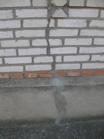

Также есть еще существенные трещины на стенах хочу сделать стяжку по периметру сверху с низу углы стянуть, арматурой или полосой метала пока не решил, на углах уголки 50 или 60 на всю высоту стены (может, что посоветуете?).

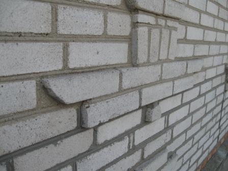

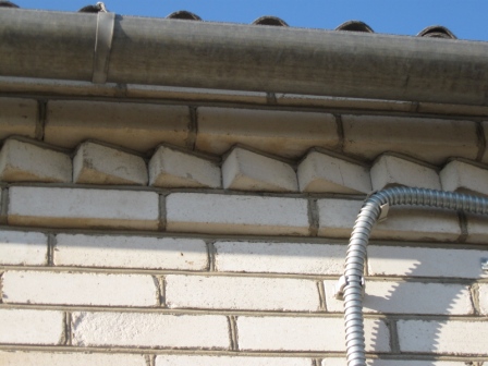

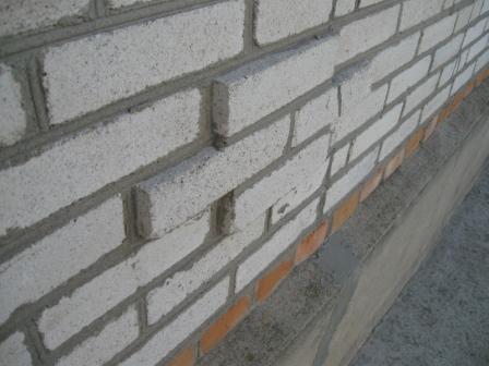

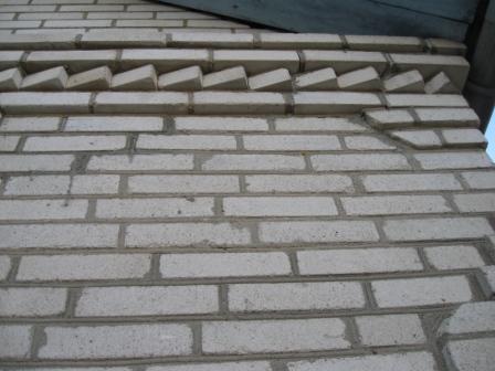

В кирпичной облицовке есть русты, карнизы, подоконники - декоративные выступы на фото ниже.
№1 Как с ними быть?
№2 Подскажите пожалуйста как и чем лучше утеплить фасад такого дома?
№3 Какие подготовительные работы проделать, с учетом электро щетка и проводов на углу дома, и возможно будущих благ типа кондиционера и дополнительной коммуникации?
А тут не зрозумів. Писали що попладився алюміній. Чи підземка в будинок?
Можна фото, або на словах як ввід від ЛЕП до лічильника організований?
Зберегти

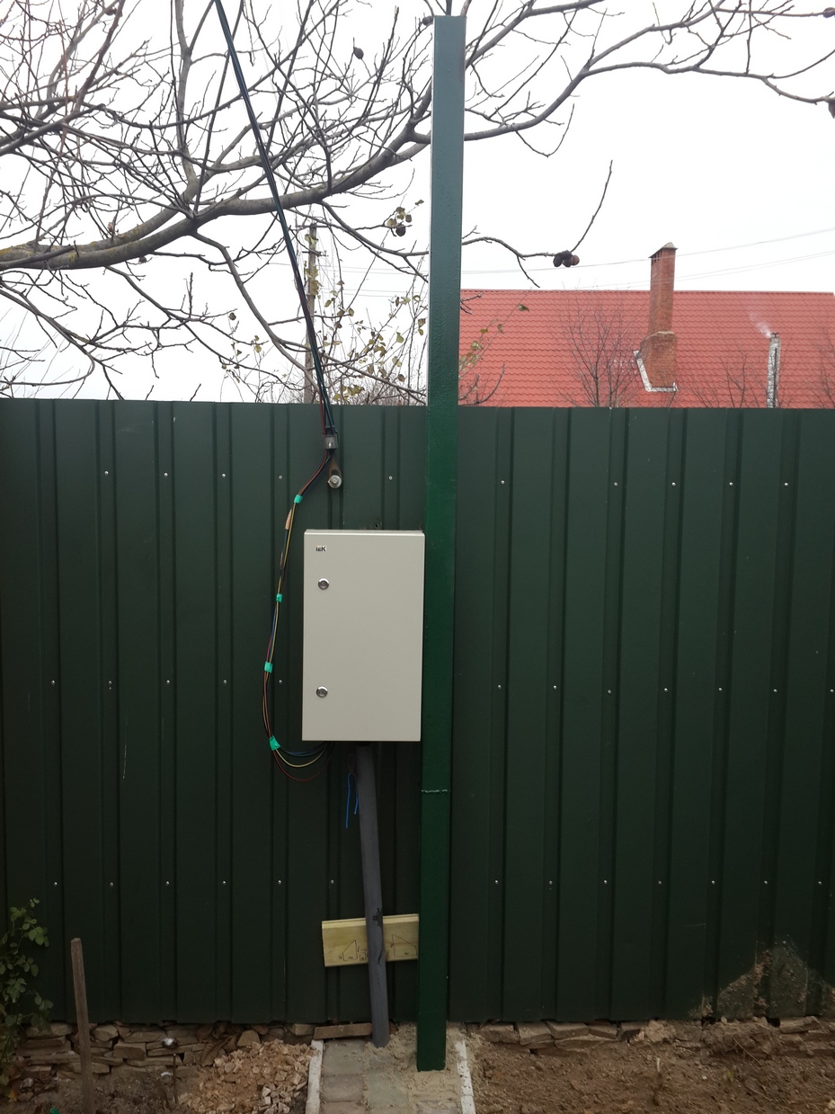

ввод со столба в ящик СИП-ом на верхние клеммы АВ, с нижних медью 16кв. на счетчик, со счетчика медью 16кв. в трубу и в дом. Автомат стоял под счетчиком. Фото, вечером, скину.
Фото після феєрверку показове.
Але можна фото як від ЛЕП (стовпа) до ящика підведено. Є якась опора чи прямо в ящик заходить. Може собі таке зроблю.:beer:

Утеплятся снаружи думаю однозначно (фундамент 50мм ЭППС, стены 50мм ЭППС или 100мм ППС или каменная вата 100мм под штукатурку (но ватой дороговато).
Не знаю что лучше, 50мм ЭППС или 100мм ППС сходны ли они по теплопроводности или 50мм ЭППС маловато будет т.к. 100мм ЭППС (дороговато)?
Прослойка до 50мм такчто думаю не вариант.

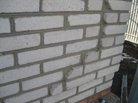

По поводу, что надо сбивать согласен. Но боюсь за углы дома, если их начать сбивать, то что с ними будет.
Как с углами поступить, чтобы не сильно им навредить?
Ведь мне они нужны крепкие чтобы дом по углах стянуть.
Наверное надо не сбивать, а наращивать там где углубления, сначала заклеить до уровня рустов, а потом дать еще слой и закрыть периметр Что бы по углам не холодно было то можно на углах сделать так же как и было, т.е. с выступом.. Главное под карнизный свес вписаться.
Но в первую очередь вам надо что то делать с прослойкой в стене. Нужно обездвижить воздух там, иначе все ваше наружное утепление даст минимальный результат и будет неэффективно. Я бы делал отверстия сверху и задувал туда перлит. Ну или пенополиуретаном, но это по богатому.

было и стало. Стало не совсем, так, СИП при опломбировке счетчика перезакрепили на верхнюю часть трубостойки, новые правила, м.и.я.
Если не сбивать, то клеить на углы меньшую толщину, что бы попасть в уровень, или заполнить впадины тонким ппс и потом все обклеить в уровень.

Спробую повторити ще раз. Горіло ДО АВТОМАТА (вірніше його відніс клеми) і нехай там буде Хагер в купі з Мьолером вони в тому випадку б не допомогли.
Читайте уважно що написав bampo ;)

Яка різниця що горіло у bampo? Як горить кабель показано на відео вище. Ми тут говоримо про те як на фасаді утепленому пінопластом розмістити ввідний щиток. Отож, якщо вже дуже хочеться так робити, то робити ввід треба в металевих трубах і щитах. Інші варіанти виконання можуть призвести непередбачуваних наслідків. Але реально хлопці з РЄМу будуть проти того що ви закриєте чимось фідер від стовпа до лічильника, значить правильно ви його на фасаді не зробите. Тому правильно робити щиток на трубостійці за декілька метрів від дому або на опорі ЛЄП.

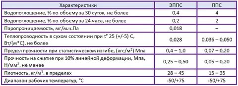

У экструзии теплопроводность ниже, чем у пенопласта и воды она абсолютно не боится. Тем более сейчас XPS есть специальный фасадный с фрезерованной поверхностью.

Kus, не ввязывайтесь в холивар. Разница ПСБ и ЭППС в структуре. У ЭППС ячейки закрытые, пузырьки воздуха заключены в полимерные капсулы с монолитными спаянными стенками(паропроницаемость 0,01мг/(м*ч*Па), у ПСБ структура более воздухопроницаема(паропроницаемость около 0,05 мг/(м*ч*Па)-плотно сжатые шарики полистирола НЕ спаянные стенками. Отсюда, разное водопоглощение и временная устойчивость к разрушению, плесени и пр. Ежу понятно, что более влажный материал имеет лучшую теплопроводность, соответственно-худшие теплоизоляционные свойства. Вот одна из сводных таблиц.
