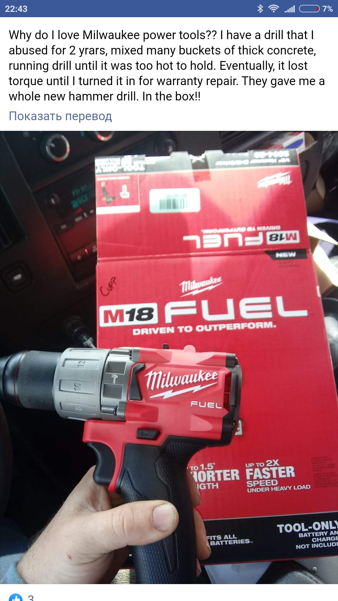

Из рубрики "шоб я так жыл" или "инструмент белого человека".
Читаю такого рода посты в профильных американских группах очень часто, это стопроцентно не чес маркетологов.
Screenshot_2020-04-15-22-43-10-214_com.android.chrome.thumb.png.a16dc442ba39703f656a51746d1b558e.png

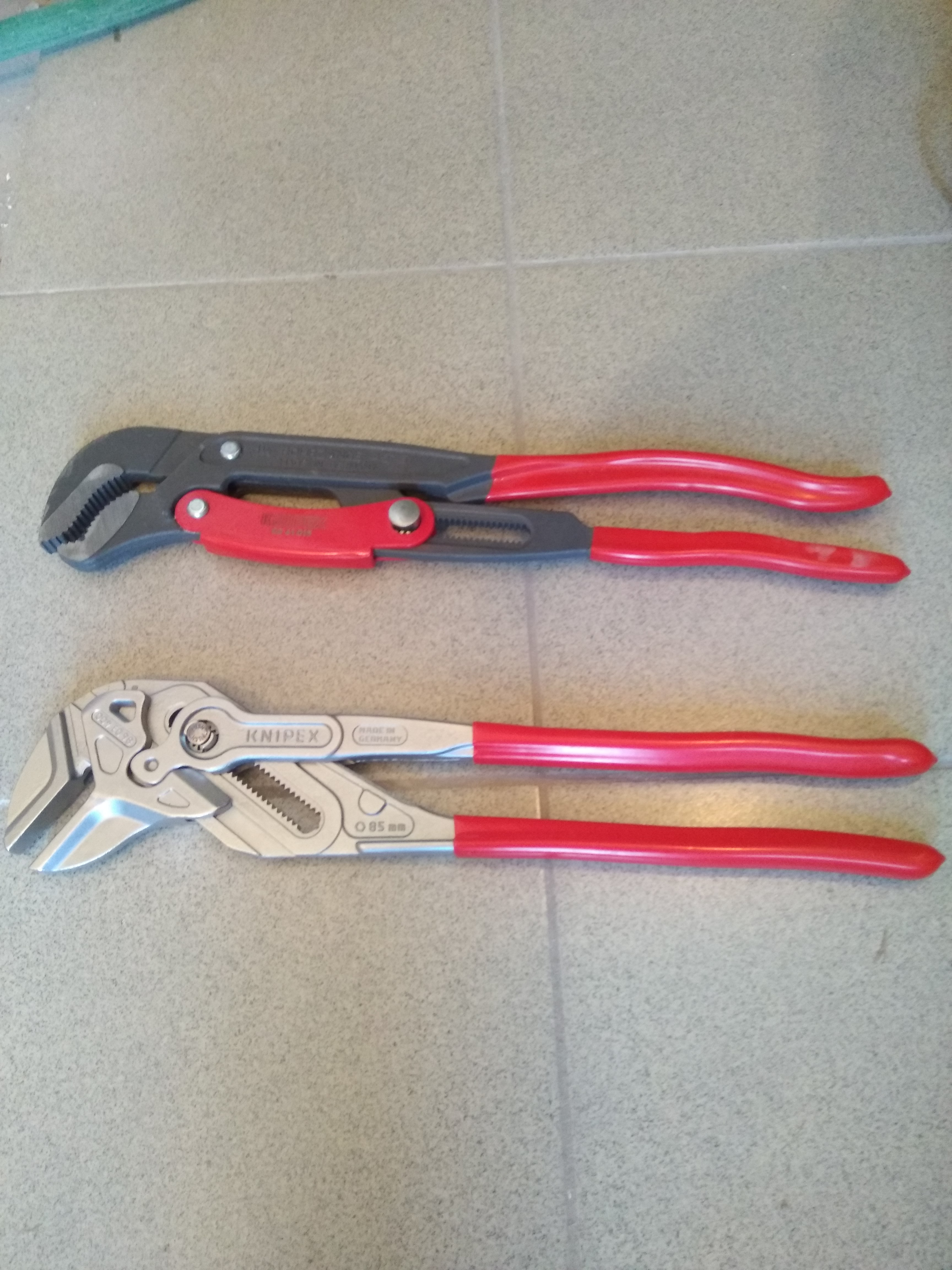

А я прикупил два ключика по 400 миллиметриков ,чтоб крутить трубочки побольше.
На котельни, самое то!
Оценишь, как все легко крутиться:flag1:
Разводной удобный и производительный, но хватает слабо. Если что-то срывать то лучше простой хороший шведик. Если кто присматривает, не думайте что будете им закисшие пробки с радиаторов срывать. Он для деликатных и нежных работ. Для монтажа. НЕ для днмонтажа. Хотя более 65 мм. найти шведик вопросец ещё тот.. Здесь такой ключ вне конкуренции. У Книпекса вообще все ключи и клещи расходятся очень хорошо. Этим он и подкупает. По попугайчику интересно. Такого решения развода губок не встречал и тем более не работал. Для лёгких работ с небольшими нагрузками наверное удобный. Но для хардкора я бы взял старую проверенную жабку с S прикусом от Ремс или Книпекс. Не знаю сколько прыжков 90-100 кг. мужика на рукоятке выдержит такая кнопка..:D
Такая кнопка выдерживает дохрена прыжков.
Откатано за 300ке, которую крутили даже полуметровой трубой как плечом.
На вид оно тонко, но в реалиях достаточно прочно.

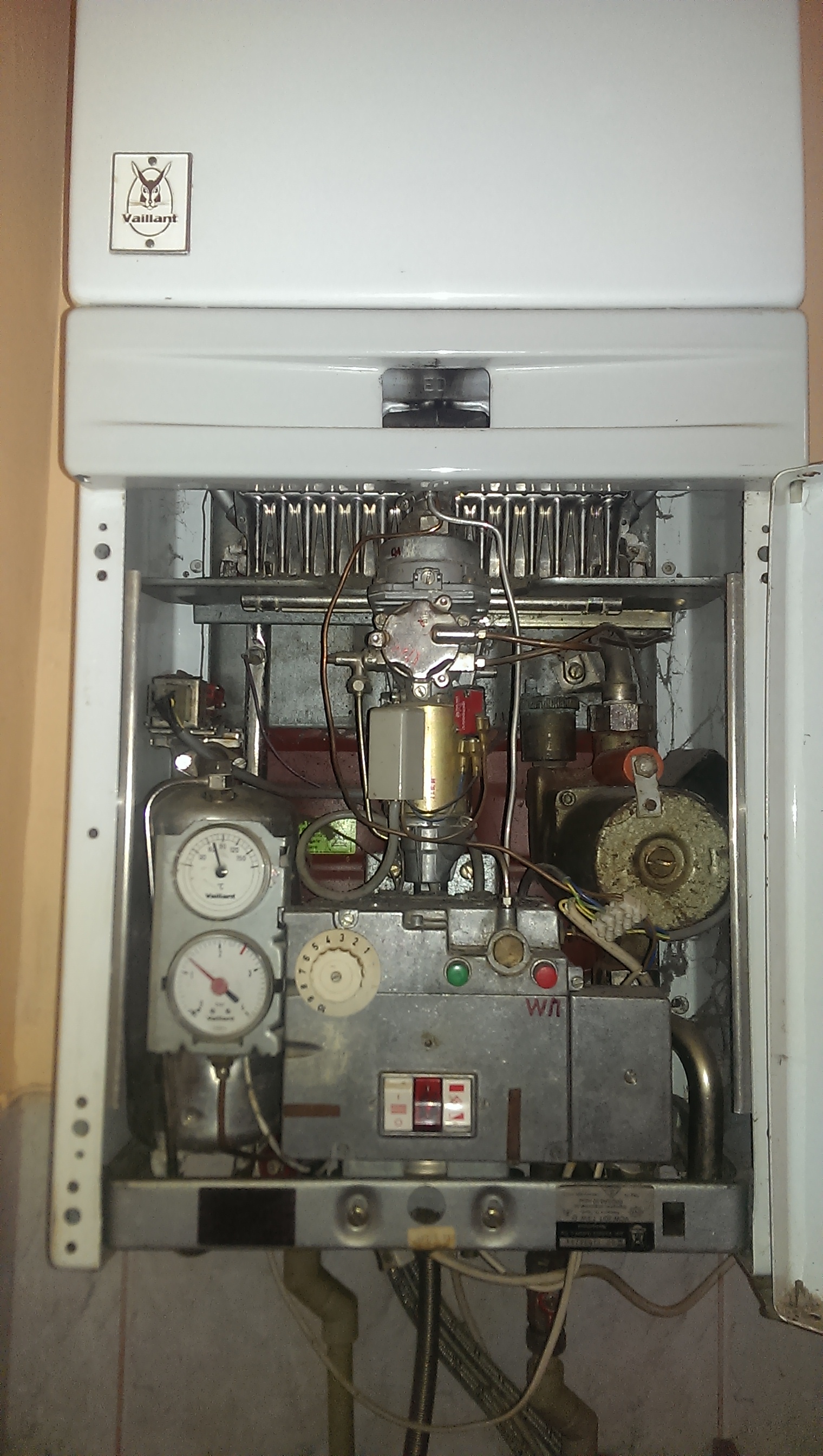

Да люминий легко превращается из куска в нечто краказябристое при литье, с тугоплавкими металлами так не сделаешь. Но фактор дешевизны присутствует также. Те же ГБЦ, раньше были из чего?- из чугуния, сейчас сплав люминия. Те движки лимон бегали, новые мах 250 и в утиль или капиталку. Выгода. Зачем делать котел, что бы он с 74 года до наших дней работал? IMAG1388.thumb.jpg.a99c18952ec9e545a60feb1b366c90db.jpg
вполне возможно, сейчас вся история подйет вспять. В связи с уменьшением технологического мусора на планете.
Советские авоськи ведь вернулись, теперь это модно и современно.
