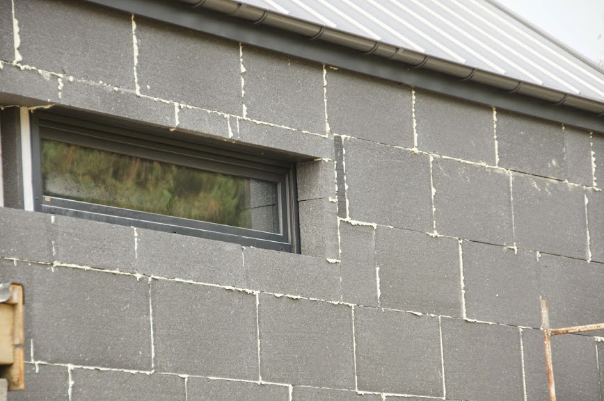

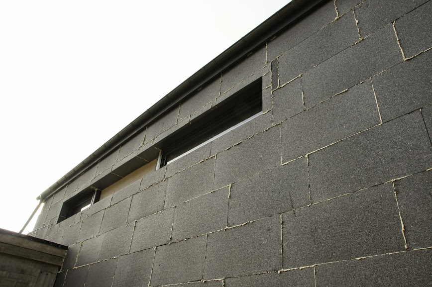

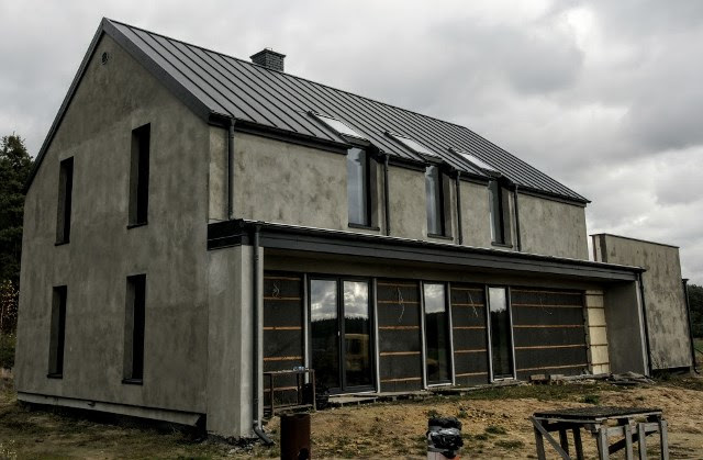

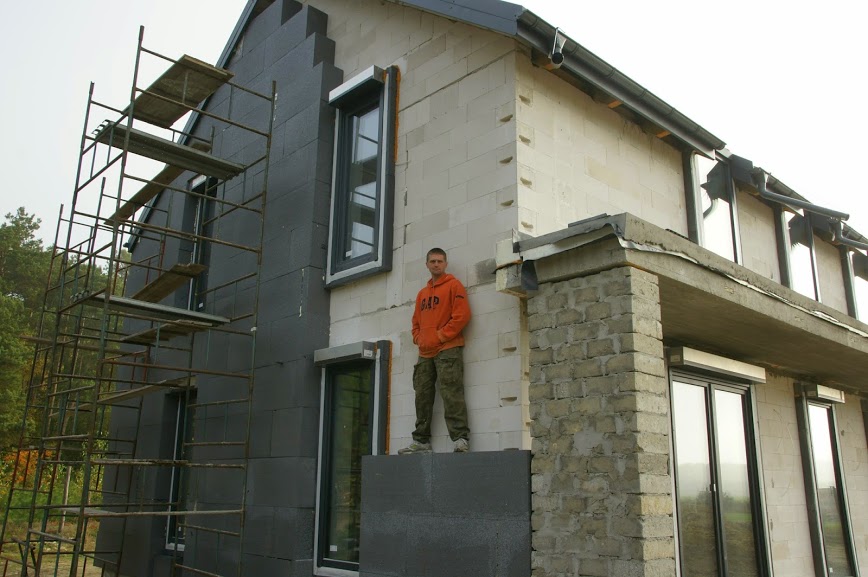

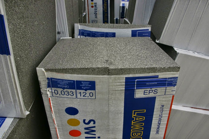

Кстати о утеплении газоблока в европах :), не таких уж и далеких - Польша.
2068797527_DSC00726-Kopia.JPG.62e8fb6d42068290302603b47621fb41.JPG _DSC0491.JPG.1f0b309360d730987b5510ae2c1a2dc8.JPG DSC00735.JPG.f1934015af08e0d58e2cb694f5bc7745.JPG DSC00737.JPG.cbbf8cfba391630602576535ee2d5158.JPG 138022637_DSC02548(640x419).jpg.42cd35b90defb98ae6b3b8302652ef71.jpg

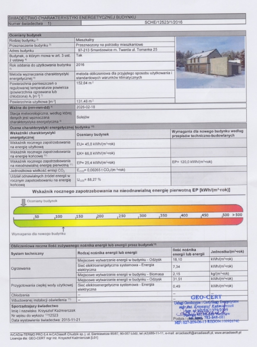

30см EPS, в результате и с учетом других пасочек, из сети на отопление дом потребляет около 7.34кВт*ч/м2/год
Не все конечно там такие продвинутые, но 100мм утеплением там уже мало кто считает.

Возможно вы не обратили внимание на фото.... там толщина ГБ либо 200 либо 250! Конечно - эта конструкция - под утеплитель!!! Причём не зависимо от "Д"... И уж точно , теплосопротивление самой стены из ГБ там никого особо не волнует при такой толщине утеплителя!

30см EPS
Вот, вот. Серенький. Баумит тоже такой в том числе для ГБ предлагает. Но Вы ведь уже поняли - сгниёт всё вместе с домовладельцами.
Стена 250мм. Таких людей волнует все. Разница без ГБ стены была бы около 20%, у автора все было просчитано, чтобы выйти в результате на R 10.
Вы наконец таки дошли до сути вопроса! нужно получить стену с R=10. В приведенном вами примере ГБ составляет 2 -2,5 остальное - утеплитель 7,5-8. Для того, чтобы ГБ таки выдал 2-2,5 его надо оставить сухим, для этого нужно применить кучу технологичеких приёмов и дорогущих материалов. А если изменить 250мм ГБ на пол кирпича +доп 125 утеплителя пропадают все вопросы и опасения!!! Нафига там ГБ??? Как простой камень???
