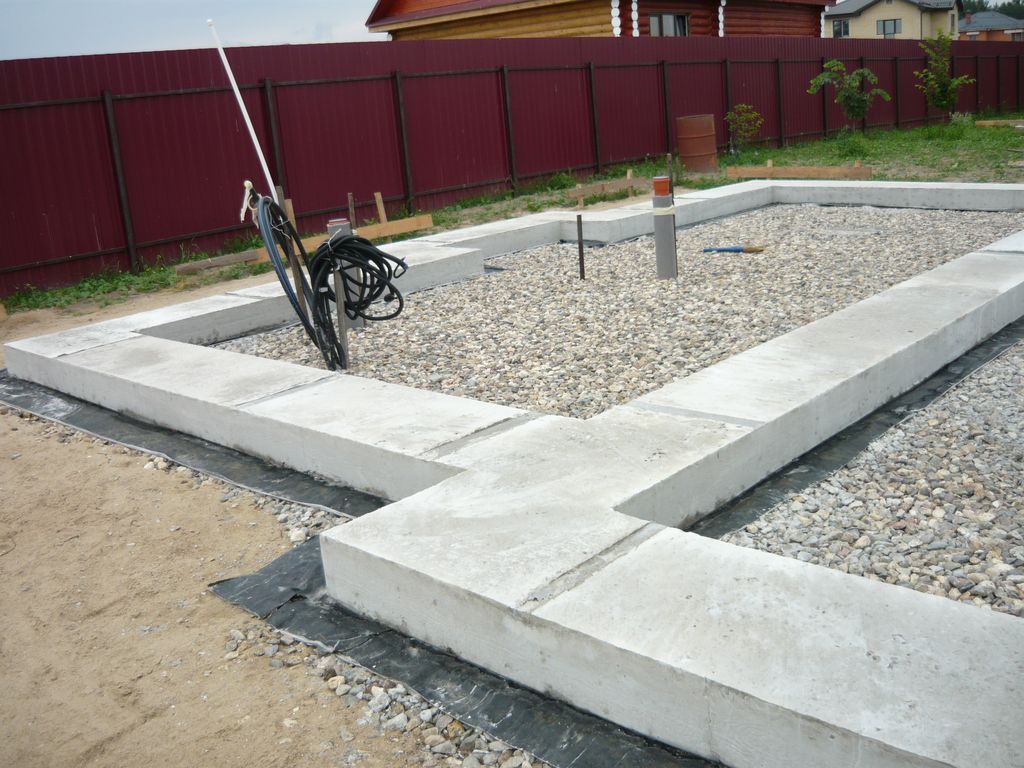

У тебя бетона 8,4 м3. Не морочь голову, возьми миксер, это 6 048 грн в марке П3В20 к тебе с доставкой. Ты сейчас песка и щебня купишь на существенно большие суммы + гемморой и холодные швы на фундаменте
Опалубки будет больше , за работу возьмут столько же , щебень и песок + цемент , скорее будет чуточку дешевле , но без того чтоб на этом зацикливаться . Для такого количества бетона надо камаз песка и камаз щебня ... чуток останется . Вообщем на таких объемах - вопрос вкуса .
Камаз песка у нас стоит 1000 грн. Щебень 10т = 2300 грн (ну нет в наших краях карьеров). Грязище на участке и тп. Смысл? Да и бетон совсем другого качества.
От цемента за 25 грн я бы сильно отговаривала - шмурдяк это будет, а не цемент

Он то прав , 300 мм на глубину 1м можно только траншеекопателем прокопать .... ж..а не помещается ... человеку нужно спуститься в траншею ... но у вас не 1м , а мелкозаглубленный ...

1.Способ производства бетонной смеси ИГРАЕТ РОЛЬ.
2. Однако займемся несложной арифметикой, хотя для Вас, наверное, она будет сложной. Куб копания земли (в зависимости от грунта) стоит пусть 100 гр/м3. Получается, для комфортной работы землекопу нужно вырыть траншею шириной 40 см. Толщина стены каркасного дома составляет (с наружной и внутренней отделкой) около 24 см. Получается, по вашей логике, нужно вначале разрыть котлован, потом вставить туда опалубку, пусть даже с одной стороны и закрепить ее.
На опалубку идет струганная доска (дешевле сухостой) по цене примерно 1300 гр/м3. На изготовление щита 1м*1м у Вас пойдет 0,04м3 (с учетом подрезки) на 39 гр. Это без работы. Сделать такую конструкцию и разкрепить ее в грунте тоже денег стоит, пусть даже 50 гр/м.п. Плюсуем гвозди или саморезы на 3гр. Получается:
- Лишняя (по Вашему мнению) копка грунта 16см*1м*1м*100 гр=16 гр. + Доска 39 гр.+50 гр (работа)+3гр=108 гр.
Теперь представим, что ширина котлована - 30 см. Единственное , что увеличивается в этом случае, это объем залитого бетона. Цена бетона примерно 900гр/м3. 30 см-24=6 см. 0,06*1*1*900 гр/м3 = 54гр.
108-54=54гр. Получается, метр ленты в Вашем исполнении обойдется заказчику на 54 гр. дороже, чем в моем. А в конкретном случае, учитывая погонаж в 28 метров - 28*54=1512 гр.
Как Вы думаете, много ли найдется заказчиков, жаждущих оплатить лишних 1500 гр за Ваш "проффессссионализм"?

Еще забыли, что траншею нужно отрывать с учетом угла обрушения стен.
у себя например я эти стены топором подрубывал ... такой плотности и грунт и глина ...
по 1300 с нынешнеми ценами вы струганную не купите ...
в любом случае выставлять опалубку в траншее гемор . Лучше если удается в землю залить , а опалубку только над землей .

Хватит ли для таких условий такого решения фундамента:
одесская область, 50 см чернозема, далее глина, грунтовые воды - далеко за 20м. дом в 1 этаж из ГБ 375мм. 10*12м. без высоких цоколей, без подвала. Пол по деревянным балкам, чердачное перекытие - дерево. Кровля - МЧ или гибкая битумка.
Из всего прочитанного по фундам за 2 года сложил в голове такую конфигурацию:
мелкозаглубленная лента. Рою траншею глубиной 60 см - чуть ниже чернозема. Уплотняю, подсыпка 10 см крупным песком, трамбовка, 10 см щебнем фракции 30-50, трамбовка. От уровня земли опалубка высотой 30 см. Арматура по сечению фунда - 6 ниток 12 мм. Поперечная из 10мм. Итого получаем ленту высотой 70 см, шириной 40 см. Вертикальной ГИ не делаю. Далее горизонтальная гидроизоляция и стены.
Итого, вместе с работой - порядка 25 тыс. грн.
Хватит ли такого решения для дома моей конфигурации?
Слушая мнение местных "старых" прорабов и конструкторов, которые советуют мне ленту из ФБС или монолита, глубиной -120 см по низу пятки, возникает вопрос - зачем платить за 5-кратный запас по прочности...
Хочу строиться по принципу "необходимо и достаточно".
В чем я неправ?
1.Не делали бы вы подошву на 10 см выше низа чернозема. Для себя ведь.
2. При отсутствии дренажа, по глине водичка чудным образом прибежит к Вашей подошве и фундаменту в целом. Не менее глубины промерзания, ИМХО. Ну и ГИ по той же причине. Глина - не песок.
