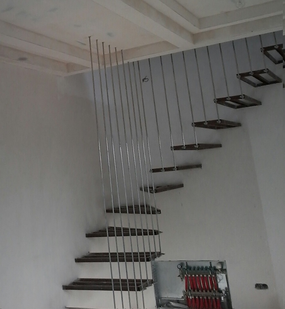

подскажите, кто разбираеться, правильно ли собрана гребенка? а то мы то ее собрали с товарищем,а вот чето меня мучают сомнения, что как-то мож не так собрали?! Фото старое,завтра смогу уже как подключено сфотать, если нужно!
не могу понять почему например температура теплоносителя так тяжело набираеться (только дойдет до 37 к примеру и пару ск и опять 35 показывает и сразу ж котел врубаеться)?! На сколько л\мин устанавливать расходомеры? В интернете написано 2л\мин (10кв.м), но я так понимаю,что один насос который в котле не может столько дать, включаю второй насос... тогда может и на все контуры по 2-3л\мин дать, без него все на 1.5л\мин и на один контур в гостинную 2.5л\мин (это максимум). С одной стороны вроде все нормально, с другой все кажеться что что-то не так с этими ТП :)
Мне твердят,что нужно пару недель хотя б что б поработал ТП, что дом холодный,потому так есть,что стены и т.д. сразу ж "забирают" порцию нагретой воды - потому котел почти не отключаеться.
Да и еще обратка всего на пару градусов холоднее, это нормально?
И еще под цифрой №1 я так понял должна быть термоголовка с погружным зондом? И под №2 мне говорят, что можно еще прикрутить чуток холодную воду. Есть ли в этом смысл?

у меня вот так подключено
правда пока не пробовал топить..
на даный момент залит спец.антифриз для отопления.
стоит под давлением.насоса по идее не будет
так сказали спецы

Всем, кто только зашел, прошу посмотреть пару постов выше...:) А то я в растеряности...

В разделе про отопление есть целая тема про смесительные узлы для ТП - загляните туда - может найдете свой вариант, или просто спросите там. У меня ТП нет, поэтому не подскажу.

мне кажеться у Вас должен на гребне стоять насос (у Вас куча контуров) но я далеко не спец в этом, но лучше Вам тоже проконсультироваться по этому поводу
с виду похоже все на мой вариант, вроде все верно, у меня вот так:
насос на смесительном узле у меня включен постоянно, если ставлю на нижнюю скорость то расходомеры в среднем показывают 1-1,5л/м, вторая скорость около 2,0 л/м, третья почти 3,0 л/м, в основном ставлю на вторую, при ней температура подачи и обратки почти одинаковая, минус 1-2 градуса, контуры у меня не больше 70 метров, температуру на узле не подымал выше 33-34 градусов, потому что и так жарко, котел максимум ставлю на 45 градусов и стоит программатор на котел и работает от температуры помещения.
нормально
термоголовка желательно, вы допустим котел поставили на 50-60 градусов, а на пол столько низя и ею вы ограничиваете поток
смысла прикручивать обратку не вижу
