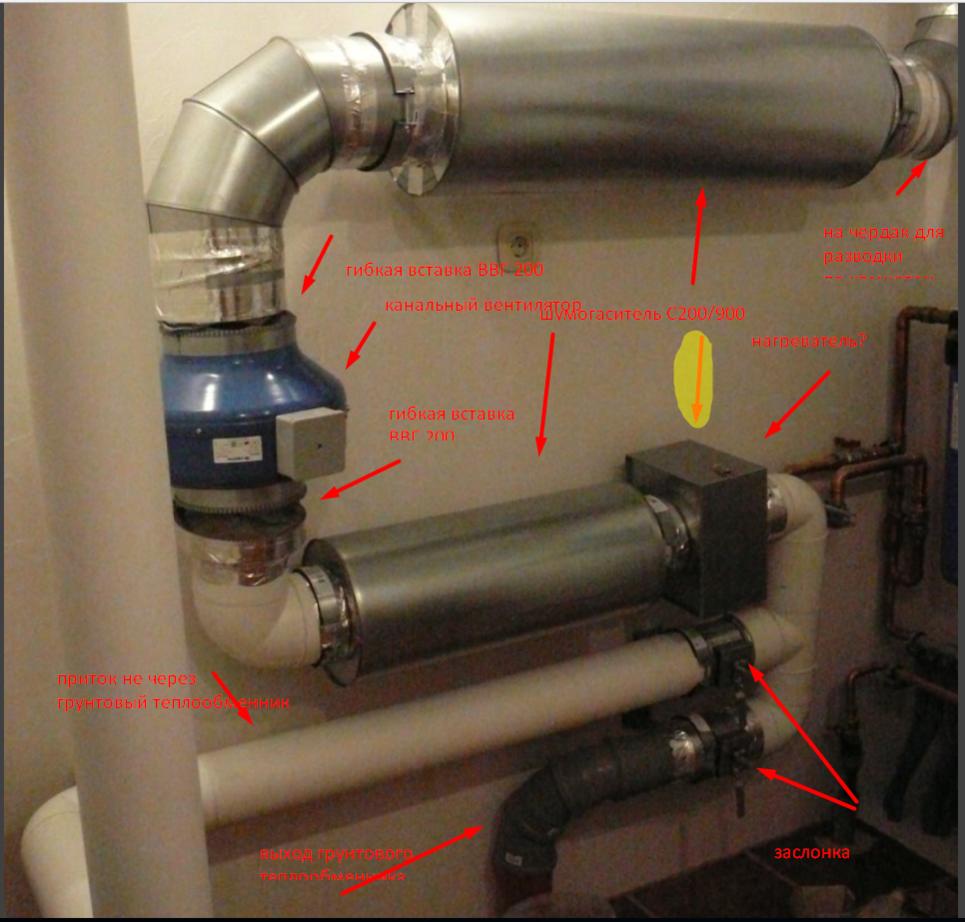

shneider_vova Опубліковано: 3 березня 2018 Поділитись Опубліковано: 3 березня 2018 Попробовал коряво реконструировать идею по вентиляции. Поправьте, если надо: Откуда идет забор воздуха пластиковой трубой? просто с чердака или через проходку? Я бы наверное где-то возле софита тогда взял бы приток. По вентилятору и нагревателю(?) дайте, пожалуйста, названия P.S. Картинка получилась что-то в плохом качестве, если будет трудно разобрать, могу переделать Посилання на коментар Поділитися на інших сайтах More sharing options...
Vikctor Опубліковано: 3 березня 2018 Автор Поділитись Опубліковано: 3 березня 2018 Попробовал коряво реконструировать идею по вентиляции. Поправьте, если надо:... Неплохо разобрались. Снизу из пола канальей - от ГТО. Белая труба со второй заслонкой - от крышного вентвыхода. Нагревателя нет. Тот квадратный короб - фильтр-бокс ФБВ 150. ...Откуда идет забор воздуха пластиковой трубой? просто с чердака или через проходку? Я бы наверное где-то возле софита тогда взял бы приток.... Через проходку. ...По вентилятору и нагревателю(?) дайте, пожалуйста, названия... Вентилятор ВКМ 200. Добавлено через 20 минут ...Не очень поняла, почему вас смущает то, что он гладкий? Вы хотите не только визуального ощущения грубо обработанной доски, но и тактильного? ... Именно. У Вас очень красиво! Из ламината мне больше всего понравились плитка, диван и разумеется кот.))) Шучу конечно. Ламинат очень хорош. Мы вот тоже всё собирались выбрать в том числе светлые тона, но по итогу во все помещения похоже купим тёмные модели. Причём коллекции разные, а итоговый вид очень близкий... Лидеры на текущий момент: - кабинет (33-ий класс, 12мм толщина): [/img] - детская (33-ий класс, 9мм толщина): [/img] i.piccy.info/i9/c0743250d42aa75231cfa8a8f67f9476/1520115130/78194/1169054/IMG_20180303_141434_800.jpg' alt='IMG_20180303_141434_800.jpg'>[/img] Только последний не обладает выраженной текстурой. 14 Посилання на коментар Поділитися на інших сайтах More sharing options...

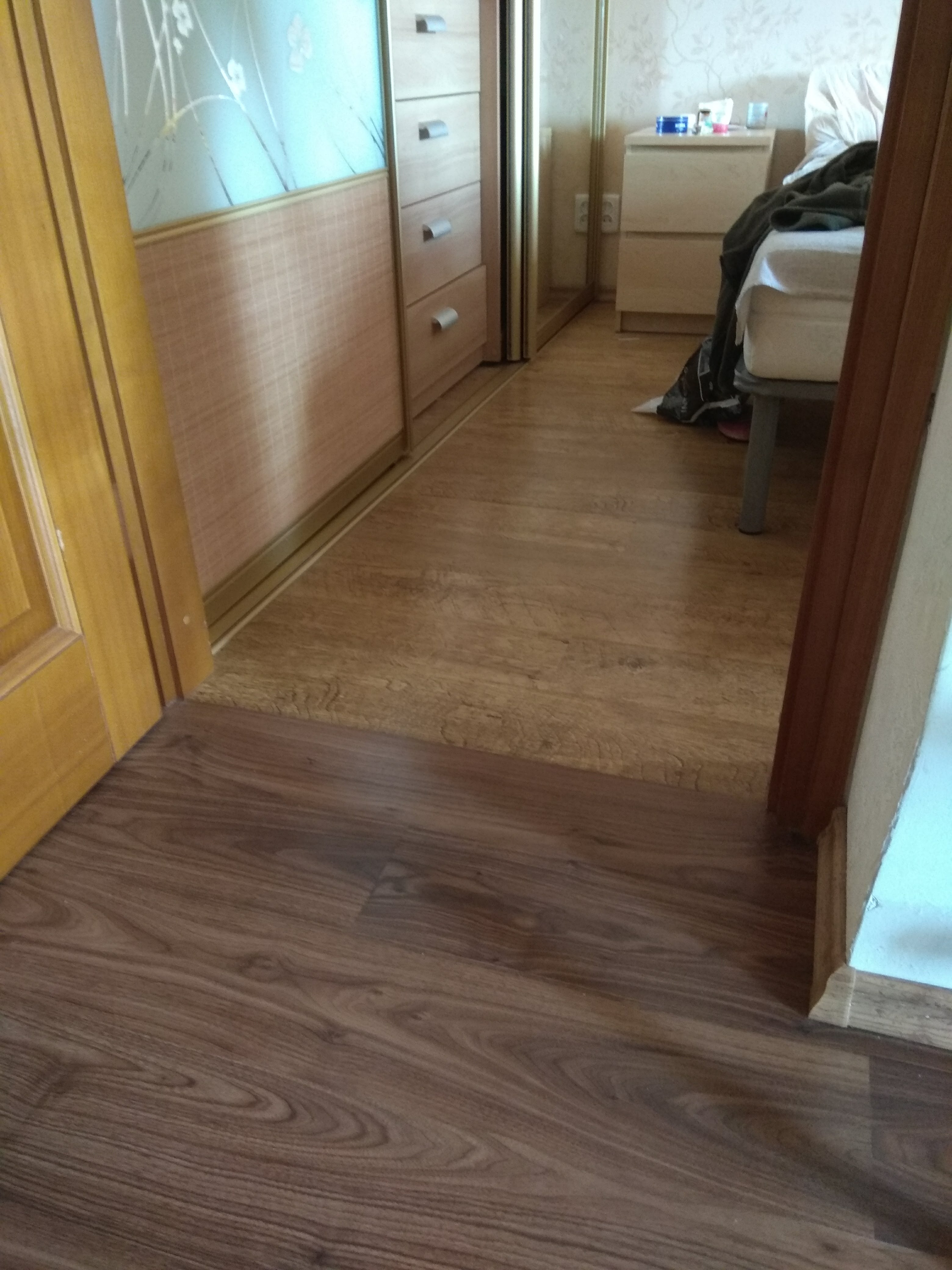

allanek Опубліковано: 4 березня 2018 Поділитись Опубліковано: 4 березня 2018 по итогу во все помещения похоже купим тёмные модели. Причём коллекции разные, а итоговый вид очень близкий... Последний вариант и визуально оставляет ощущение "плоского" По поводу цвета, просто размышления вслух, из собственного опыта. Светлый пол, цвета выбеленного дерева и близких к нему, расширяет пространство и создаёт ощущение лёгкости помещения. И сделала ещё одно открытие, для себя, он не надоедает со временем. У меня были муки выбора с полом в основном доме. Я помешана на пэчворке и даже не сомневалась в том, что пол кухни-гостиной будет в плитке-пэчворк. Когда легла плитка на фартук кухни и был положен декоративный кирпич, а его много, стало понятно, что положи я ещё на пол пэчворк и всё, филиал Канатчиковой дачи готов к приёму пациентов:D. И начала буксовать в поисках вариантов. Буксовала долго, совершенно не понимая, что мне надо, чтобы пол стал элементом, объединяющим пространство в единое целое, включая и двери. В городской квартире бываю крайне редко. И вот, очередной визит случился после полугодового отсутствия. Когда открыла входную дверь и увидела свой ламинат "Пэчворк", была удивлена, насколько правильным было решение положить ламинат почти белого цвета. Я так мучительно и долго искала вариант пола в доме, а он был у меня под носом, в моей собственной квартире. И купила в дом плитку под выбеленное дерево. Это я к тому, что приедается любое решение, но светлые решения не столь требовательны к антуражу, как тёмные. И если я не стала бы повторять вариант с ламинатом-венге, то к "деревяшкам" тянет и тянет. И это я так, шёпотом, намекаю на то, что ваши потолочные балки очень бы перекликались, положи вы ламинат в таком же духе. При выборе, если нет горизонтальной укладки для просмотра, но есть возможность, обязательно положите ламинатины себе под ноги, вас может ожидать сюрприз - в вертикали и на полу ламинат может очень отличаться по восприятию. Передайте пож. котейке-он прелесть! Это я с удовольствием. Он любит о себе слушать, что он самый-самый:D 10 Посилання на коментар Поділитися на інших сайтах More sharing options...
shneider_vova Опубліковано: 4 березня 2018 Поділитись Опубліковано: 4 березня 2018 Могу поделиться из собственного сугубо частного опыта. Два типа ламината - более светлый - это спальня, он рифленный, более темный - гостиная-коридор, он гладкий. Так вот царапины от деток на светлом вообще не видны, в отличии от гладкого темного, где все в глаза кидается. Понятно, что и режим использования у него немного другой, но тем не менее. Я бы не брал темные цвета, но выбранные выше модели - они и так с эффектом потертости, возможно, это поможет в скрытии царапин. 1 Посилання на коментар Поділитися на інших сайтах More sharing options...
so-rec Опубліковано: 4 березня 2018 Поділитись Опубліковано: 4 березня 2018 Из личной практики: себе дал обещание, что никогда более, не буду укладывать темный ламинат. И интерьер, буду подбирать так, чтобы полы были нейтрально- светлого дерева: серенького или беленького (короче светлый пол) И таки да: с фаской лучше, во всех аспектах, никаких проблем в хорошем ламинате, с этим нет! 6 Посилання на коментар Поділитися на інших сайтах More sharing options...

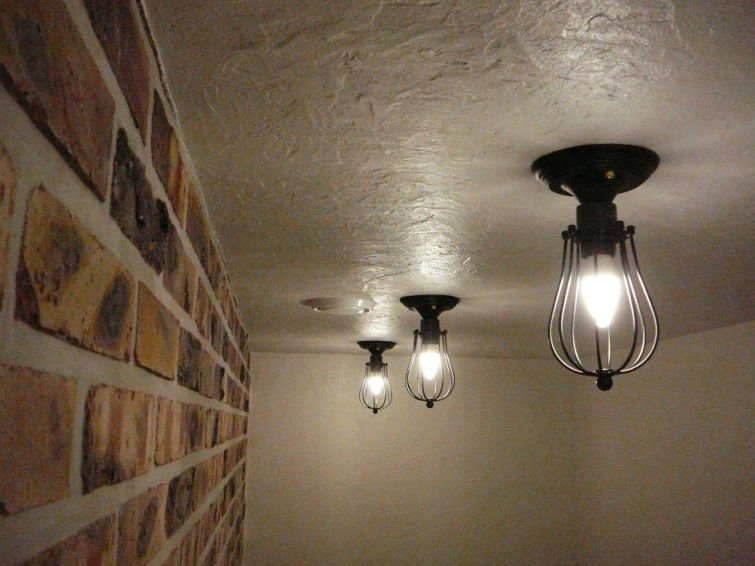

lorien Опубліковано: 4 березня 2018 Поділитись Опубліковано: 4 березня 2018 Не могли бы охарактеризовать качество светильников Посилання на коментар Поділитися на інших сайтах More sharing options...
serges Опубліковано: 4 березня 2018 Поділитись Опубліковано: 4 березня 2018 У всех стеновых материалов есть свои достоинства и недостатки. И лишь недалёкие люди делят их на плохие/хорошие. А люди неглупые выбирают материалы сообразно со своими требованиями, пожеланиями, финансовыми возможностями и т.п. Согласен. Как говорят испанцы-"Делай, что хочешь, но плати за это". 2 Посилання на коментар Поділитися на інших сайтах More sharing options...
Vikctor Опубліковано: 4 березня 2018 Автор Поділитись Опубліковано: 4 березня 2018 ...Не могли бы охарактеризовать качество светильников Конкретно на фото китайские светильники среднего уровня. И средней же цены. В технические помещения мы выбрали светильники на Али. У всех нет заземления корпуса. Хотя они металлические...Провода внешне тоже среднего уровня. Не откровенное овно. Крепления у этих вполне надёжное. Да, лампочки сюда подходят мягко говоря не все. Производитель не предусмотрел возможность лёгкой разборки своих изделий. А в щели в защитной решётке влазят лишь очень тонкие "свечки". Учитывая цоколь Е27 для подбора ламп мне пришлось взять светильник на примерку в ОЛДИ... Ещё от китайцев не стоит ждать тщательную проработку деталей. У этих светильников чёрного цвета видимые крупные гайки креплений... золотые... С другими китайскими светильниками в продуктовой кладовке было ещё веселей. В них производитель вообще не предусмотрел места для каких-либо соединительных клемм. Даже самые мелкие ВАГО туда не влазили. Пришлось сделать соединения неразборными. Обрезал подводящие кабели максимально коротко (длинные хвосты не влазили) и подсоединил проводки от светильников на обрезки ГМЛ гильз. При замене придётся расшивать кладочные швы и наращивать кабели... 1 Посилання на коментар Поділитися на інших сайтах More sharing options...

semengv Опубліковано: 5 березня 2018 Поділитись Опубліковано: 5 березня 2018 кто-то сталкивался на практике с гарантийными ситуациями касаемо ламината? Или это миф сродни гарантий на каминные топки? Я тут просто одну выбранную модель нашёл в и-нет магазине чуть дешевле. Завтра грозятся нахаляву прямо в дом завезти. Чек будет от ФОП разумеется. Альтернативный вариант покупки - оплата в магазине и ожидание доставки минимум неделю. Забрать разумеется придётся в магазине. При этом чек тоже подозреваю будет от ФОП... __________________ С этим грустно. Завтра ФОП закроется, уедет на ПМЖ за границу - сами понимаете. И кстати кресло на колесиках на ламинате я бы без коврика не ставила. Уже видела протертые дыры. Ламинат очень даже нормальный и ребенок вроде еще не совсем большой, но факт имеется. Заменить поштучно - не получается. Только полная разборка. Теперь коврик лежит. Может ребенок с шилом в попе? 3 Посилання на коментар Поділитися на інших сайтах More sharing options...
StNick Опубліковано: 5 березня 2018 Поділитись Опубліковано: 5 березня 2018 Заменить поштучно - не получается. Только полная разборка. почему? геометрия пляшет? Посилання на коментар Поділитися на інших сайтах More sharing options...
trik Опубліковано: 5 березня 2018 Поділитись Опубліковано: 5 березня 2018 почему? геометрия пляшет? Потому что ламинат укладывается зачастую не поштучно, а полосами. И что бы заменить одну штучку надо разобрать всю полосу. А что бы добраться до полосы надо разобрать предыдущие. На практике это означает фактически заново перестелить пол. А учитывая тот факт что замки во многих ламинатах после эксплуатации и разборки нормально не защелкиваются будет вообще весело. Добавлено через 3 минуты Виктор, а что у тебя на полу в кухне будет? Я все никак не могу решить что же мне туда постелить. В последнее время тоже склонялся к ламинату но сомнения не уходят. 5 Посилання на коментар Поділитися на інших сайтах More sharing options...
