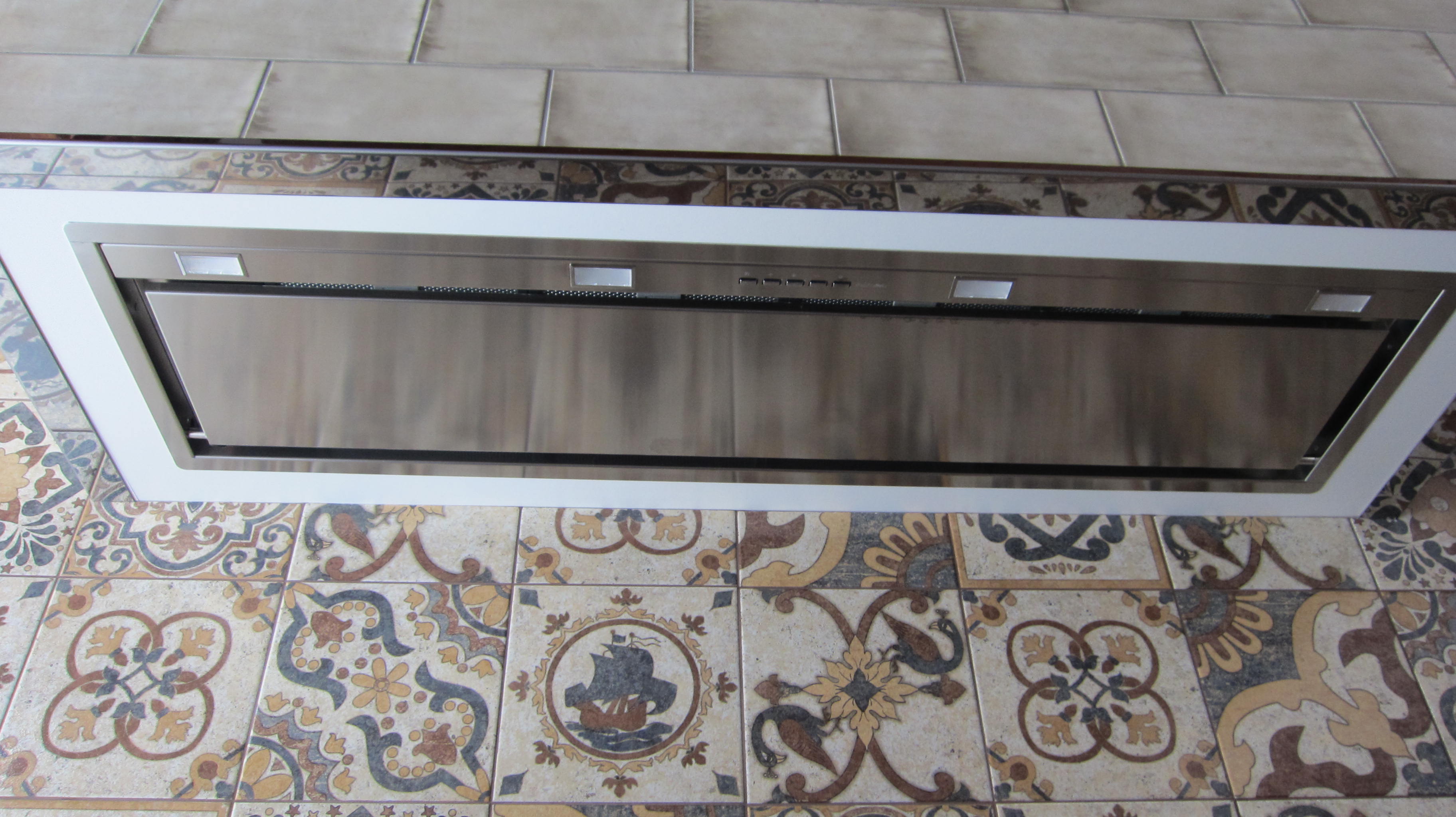

Уточните пожалуйста модель и вменяемую цену , а то я нахожу только по цене вильпы с крышным мотором
Модель моей вытяжки?

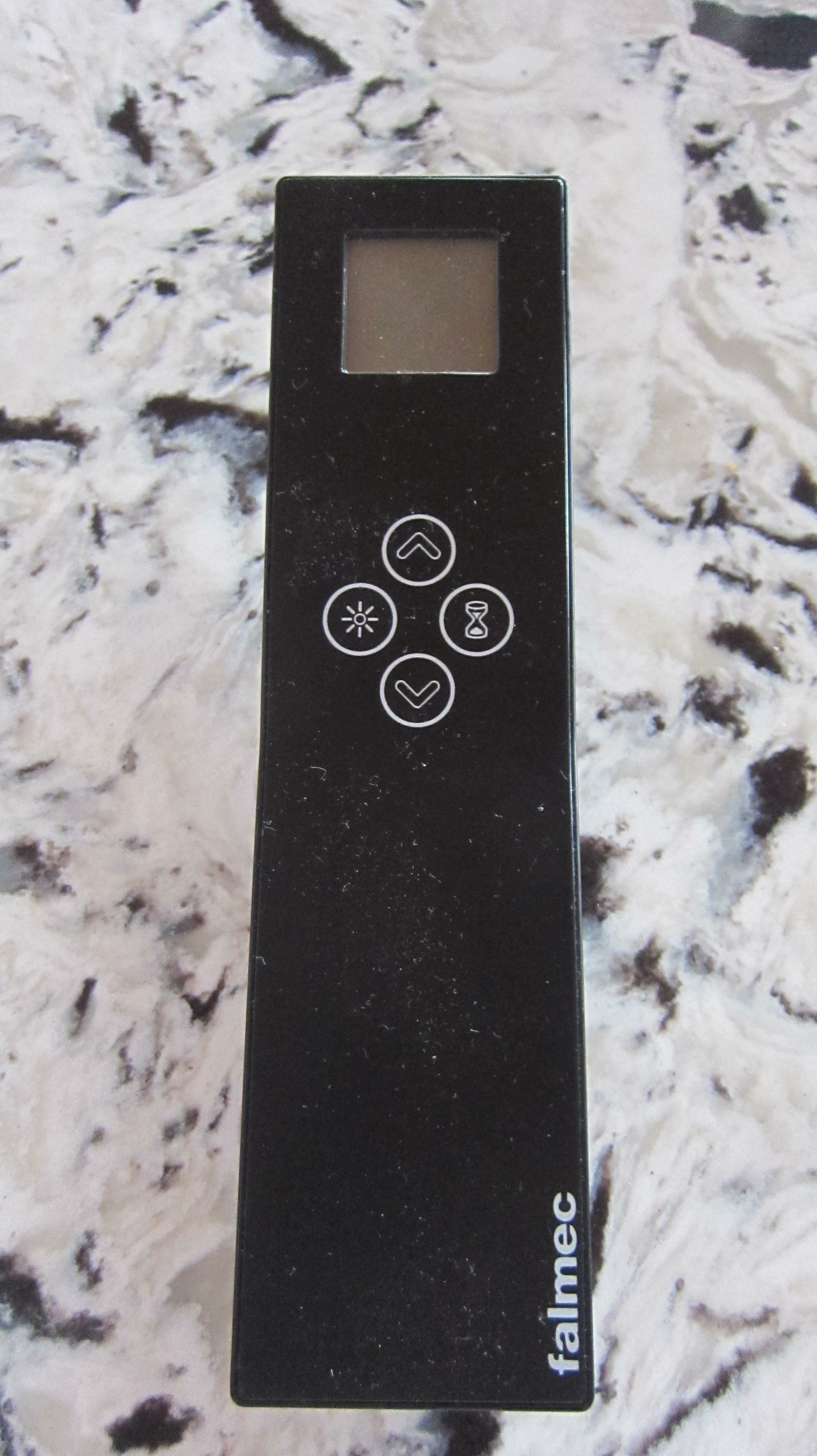

FALMEK GRUPPO INCASSO 105. Есть ли смысл в озвучивании цены, если вытяжка покупалась летом 2015 года? С тех пор многое изменилось. Не уверена, что, вообще сейчас можно купить эту вытяжку в Украине. По крайней мере, в Эпицентре на Богатырской был прекрасный шоу-рум Фалмека, сейчас его нет.
Если будете гуглить, вариации этой модели отличаются, у моей освещение ЛЭДами плюс дистанционка в комплекте, на кнопочки жать не надо.
Я так и подумал про модель. Вроде модель снята с производства. В 15 году на скачках курса можно было наверное найти хорошую цену. Сейчас подобное в цене порядка 15 тыс.
На тот момент цена в 12900грн была более, чем хорошая для этой вытяжки. Вытяжка не из дешёвых и говоря о разумной цене, подразумевала, что цена разумна для подобных вытяжек. 15000грн- это средняя цена этой вытяжки в 2015 году. Если найдёте за 15000грн на сегодня- это подарок, но что-то мне подсказывает, что это либо указана старая не существующая цена, либо просто пустышка-завлекаловка. И ещё, эту вытяжку предлагали привезти под заказ, то есть деньги вперёд и ждёшь от 45 дней и не факт, что привезут. Умники:D. Купила сразу, без предоплат, не серую
:oops:
ek.ua/prices/falmec-gruppo-incasso-105-800/
:oops:
Я говорила, что у этой модели есть модификации. Даже в инструкции даны чертежи по встройке для всех типов отдельно. Моя вытяжка выглядит вот так и отличается от того, что по ссылке. Соответственно, существует и отличие по цене. Фалмек не массовый продукт для нашего рынка, думаю, что начни звонить и начнутся сюрпризы. Если можно купить то, что в ссылке по указанным ценам, тогда это будет удачей. Для этой вытяжки, с сегодняшним курсом, это весьма-весьма лояльная стоимость.
