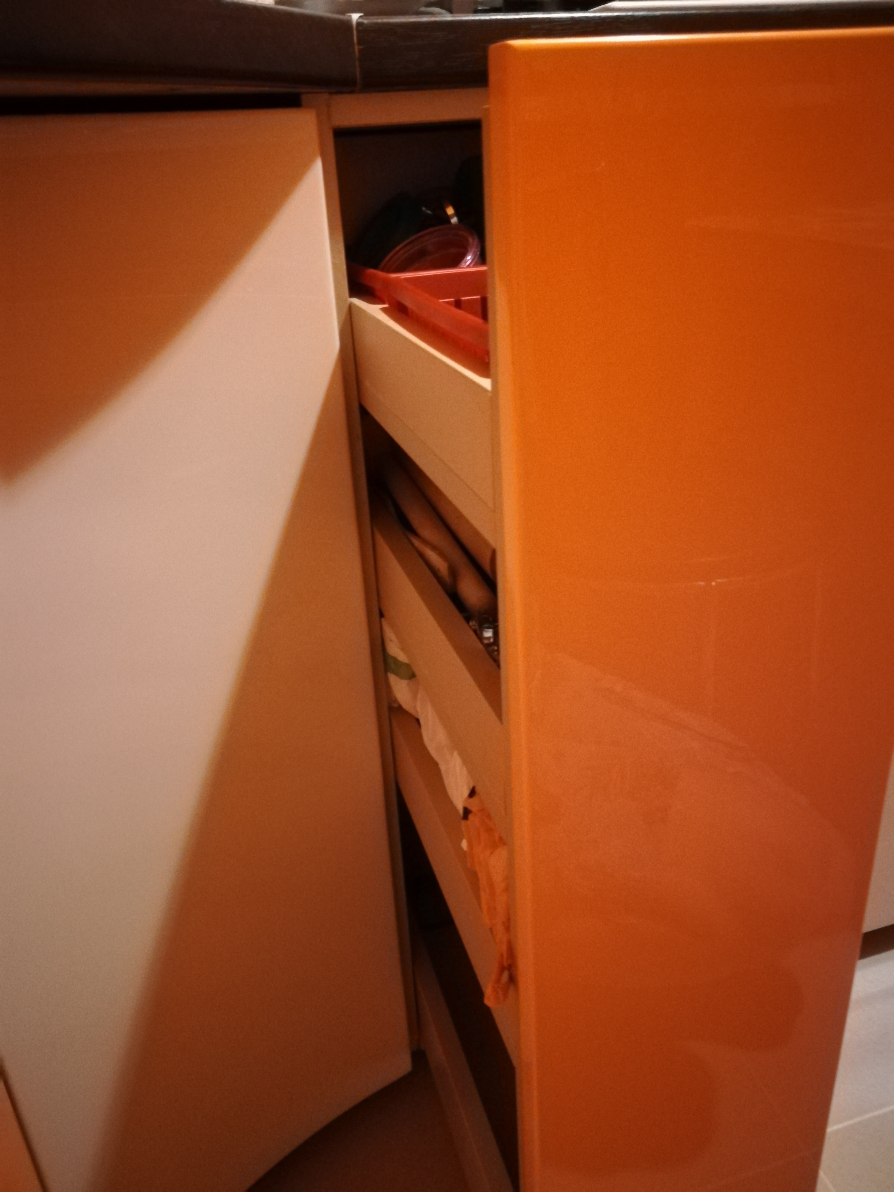

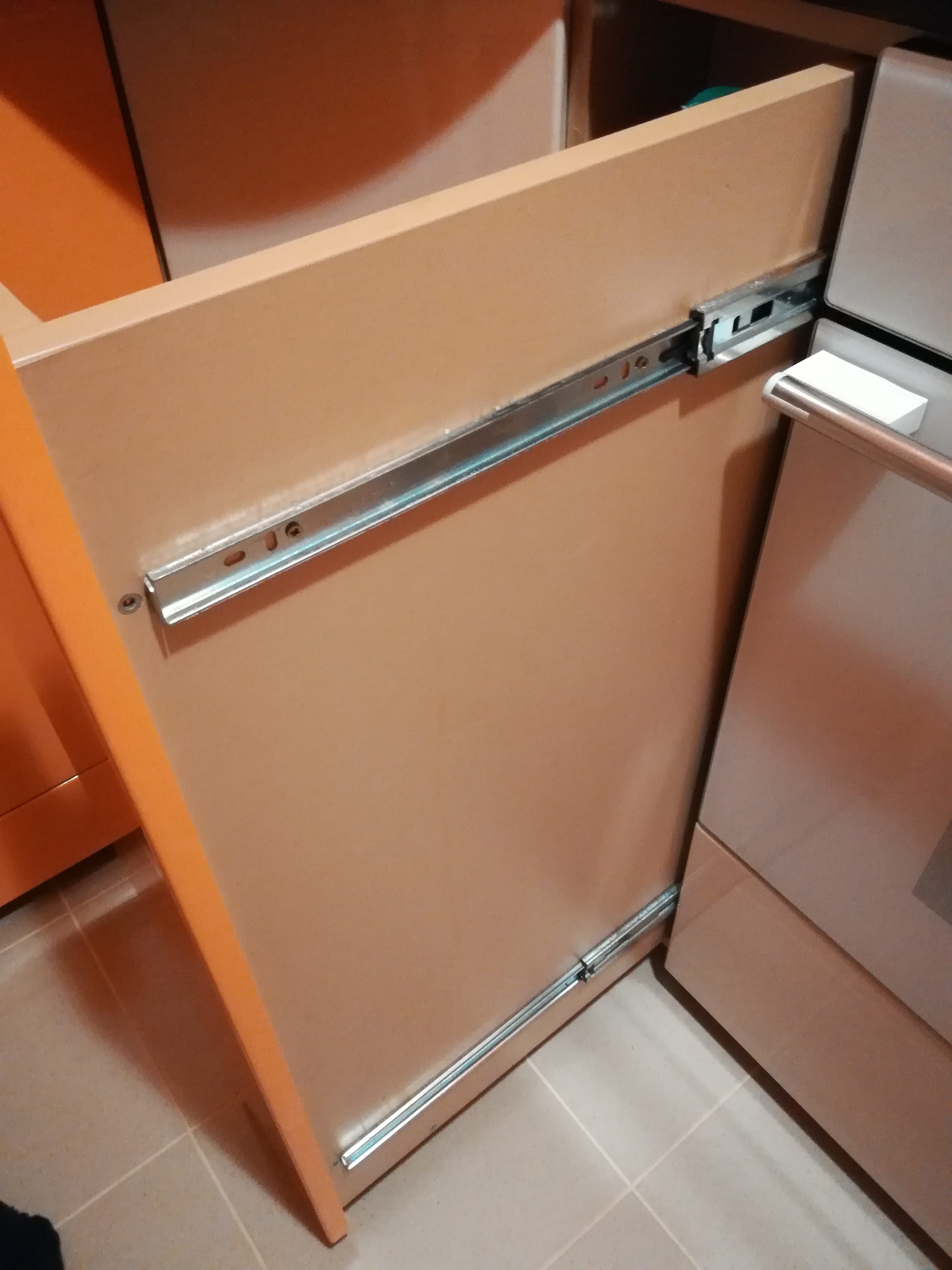

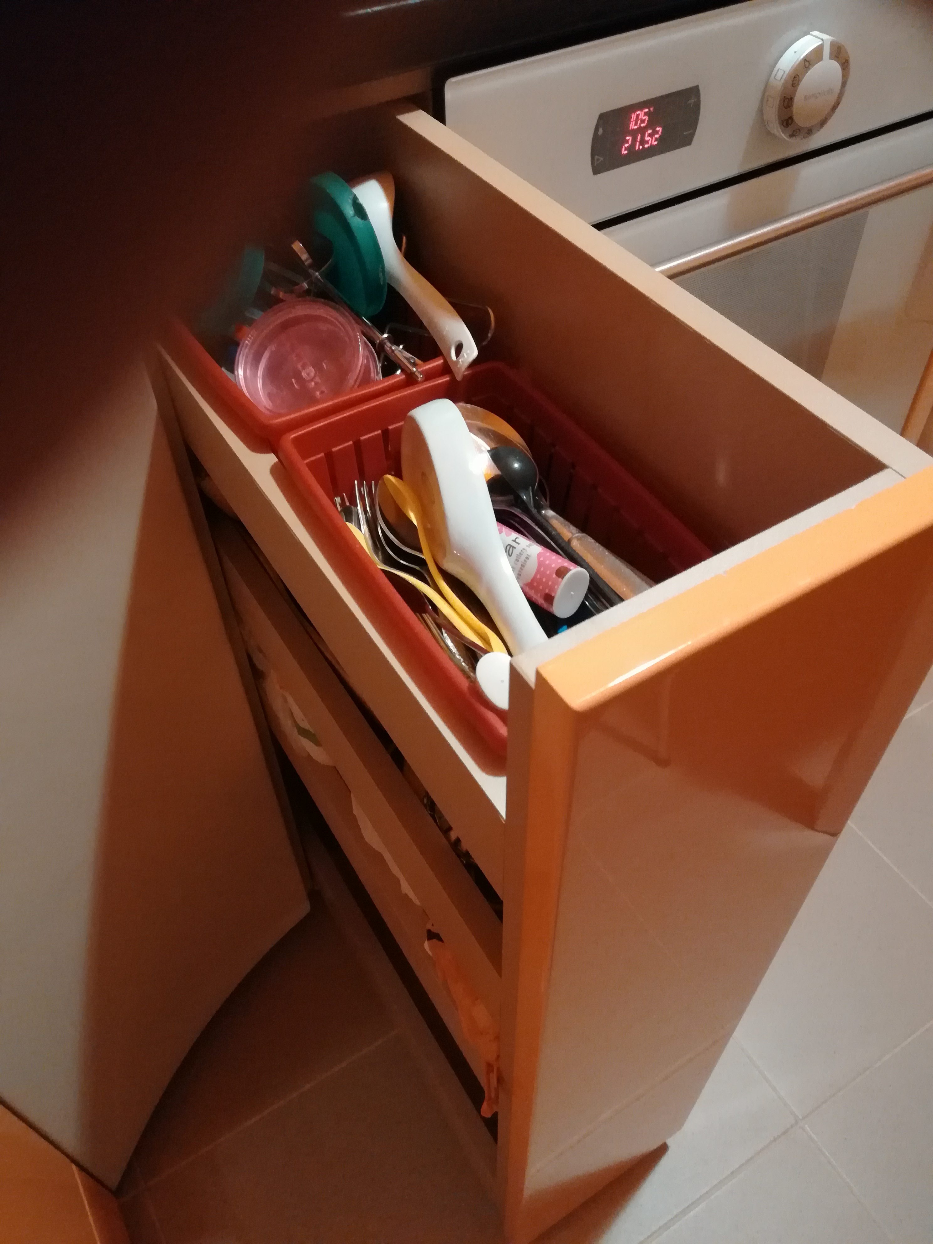

Не претендуют на эталон, кое чего сделал бы иначе :) без ручек живём уже 4й год, все в планах или ручки или толкатели :)

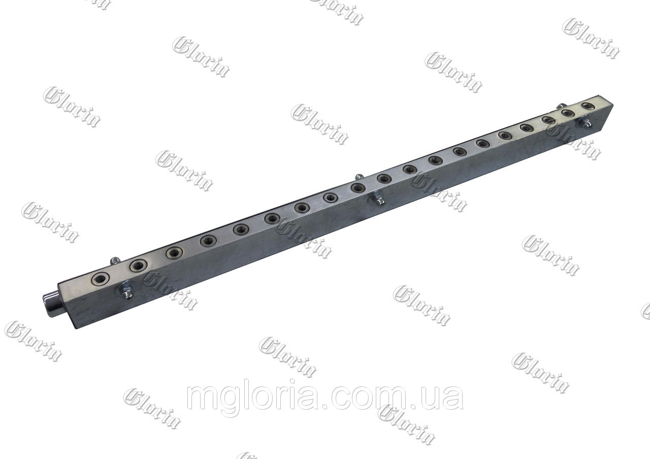

Как Вы ими работаете? Я не смог. Размечал линии на стойках посредине проектного положения полок. Но перенести на неё отверстия для шкантов посредством указанных центров довольно сложно... Нужно же ими в линию попасть, а там не видно нифига... Попробовал и бросил...
i.piccy.info/i9/9ebd494fc61282d1a381036d5ccb6a77/1523381170/90887/1169054/P1160247_800.jpg' alt='P1160247_800.jpg'>i.gif[/img]
Потому собственно и отказался от этой затеи, хотя прочность изделия была бы заметно выше, чем из ДСП. К тому же я давно заметил, что если свежепил не раскрепить, то его ведёт безбожно. А раскрепить к ГБ как-то не очень надёжно, как по мне...
Я обычно закрепляю упор (деревяху) струбциной на стенке, сверлю полку, потом переношу разметку с полки на стенку, пользуясь упором, чтобы не ловить нужное положение. Без упора тоже можно, но с ним проще и не ошибешься.
Нажмите, для показа скрытой информации

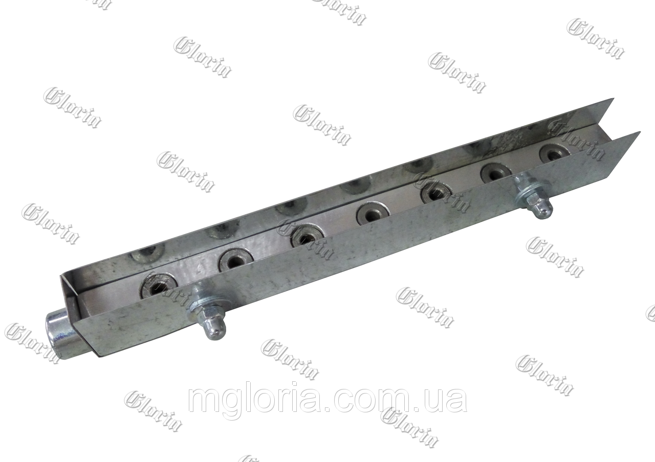

Вы просто купили не доработанный кондуктор. Нужно ещё по бокам прикрутить такие планки как ограничители, или возможно вы их сняли. Планки лучше из оргстекла или ДВП. Сам кондуктор у Вас наверное под 16 мм ДСП. Между планками и кондуктором вставляете по 1 мм шайбе и получаете толщину под 18 мм. Потом его просто одеваете на торец детали и с ограничителем глубины сверлите.
Если надо сверлить в плоскость то с одной стороны снимаете планку, а вторую используете как упор, выходит 9 мм от края детали. Купите ещё один такой кондуктор как у Вас есть но под конфермат и будет Вам счастье :-)
Если надо сверлить в плоскость деталь, то делаете так как в сообщении выше или гляньте моё видео по ещё старым шаблонам самопальным.
581264525_w640_h640_konduktor_konf__0_mm_new_3.thumb.png.774e211ebf989b3819fbf72f89379ab3.png
893034971_w640_h640_konduktor_500_mm_new_1.thumb.jpg.65752be92c12ab885f07d44ba5529772.jpg

Вы просто купили не доработанный кондуктор. Нужно ещё по бокам прикрутить такие планки как ограничители, или возможно вы их сняли. Планки лучше из оргстекла или ДВП. Сам кондуктор у Вас наверное под 16 мм ДСП. Между планками и кондуктором вставляете по 1 мм шайбе и получаете толщину под 18 мм. Потом его просто одеваете на торец детали и с ограничителем глубины сверлите...
Купил-то я универсальный под две толщины ДСП. А вот приехал какой есть... Дорабатывать мне его не хочется, если честно... У sov1178 я вчера не про кондуктор, а про перекладные центры и работу с ними спрашивал.
... Купите ещё один такой кондуктор как у Вас есть но под конфермат и будет Вам счастье :-)...
Понять бы ещё зачем он... Насколько я понимаю, в нём отверстия по 5мм. Т.е. нужно сначала высверлить отверстия ф5мм посредством позиционирования кондуктором. Затем переставить сверло ф8мм с ограничителем глубины и досверлить отверстие. Мне же гораздо проще сделать всю операцию за один раз, используя конфирматное сверло (с зенкером.)
