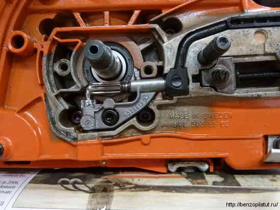

ШАН Опубліковано: 2 березня 2016 Поділитись Опубліковано: 2 березня 2016 автоматический маслонасос без регулироваки подачи масла - это больше "минус", чем "плюс". С этим не соглашусь. Как отмечают многие сервисмены, пилы с автоматическим маслонасосом значительно меньше оставляют после себя масляных подтёков и у них меньше забиваются масляные выходные каналы, в то время как у пил с регулировкой подачи нужно постоянно следить за выходным каналом и если неусмотрели и "оно опять забилось", то нужно продуть каналы, так же каналы могут быть забиты и на шине, там тоже нужно прочищать. Экономия на расходе "цепного" масла, как правило ведёт к преждевременной замене цепи и шины. Как говорит мой знакомый сервисмен по инструменту, любое кроилово ведёт к попадалову. Справедливости ради стоит отметить, что у многих бензопил с автомат. насосом расход масла для смазки цепи великоват по природе. Уменьшить его расход можно применяя специализированные масла для смазки цепей, но в данном случае оправдана поговорка: "кашу маслом не испортишь". Большой расход масла также может возникать ввиду: 1.Неправильно установленной шины 2.Выхода из строя масляного насоса. Так что, как по мне, то чем меньше всяких ненужных крутилок-вертелок на инструменте, тем аппарат безпроблемней в обслуживании. Посилання на коментар Поділитися на інших сайтах More sharing options...
robotun Опубліковано: 2 березня 2016 Поділитись Опубліковано: 2 березня 2016 обратите внимание, на профессиональных бензопилах маслонасос не автоматический - просто регулируемый. Автоматический ставят туда, где пользователь не отстреливает, сколько куда надо масла. Опять-таки эти же профессиональные пользователи часто бубнят на пилы, где маслонасос не регулируется (его может и НЕ хватать). Посилання на коментар Поділитися на інших сайтах More sharing options...
