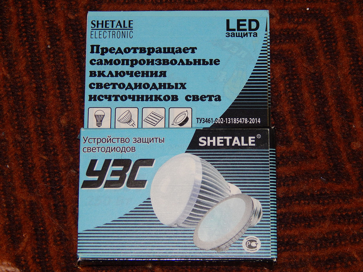

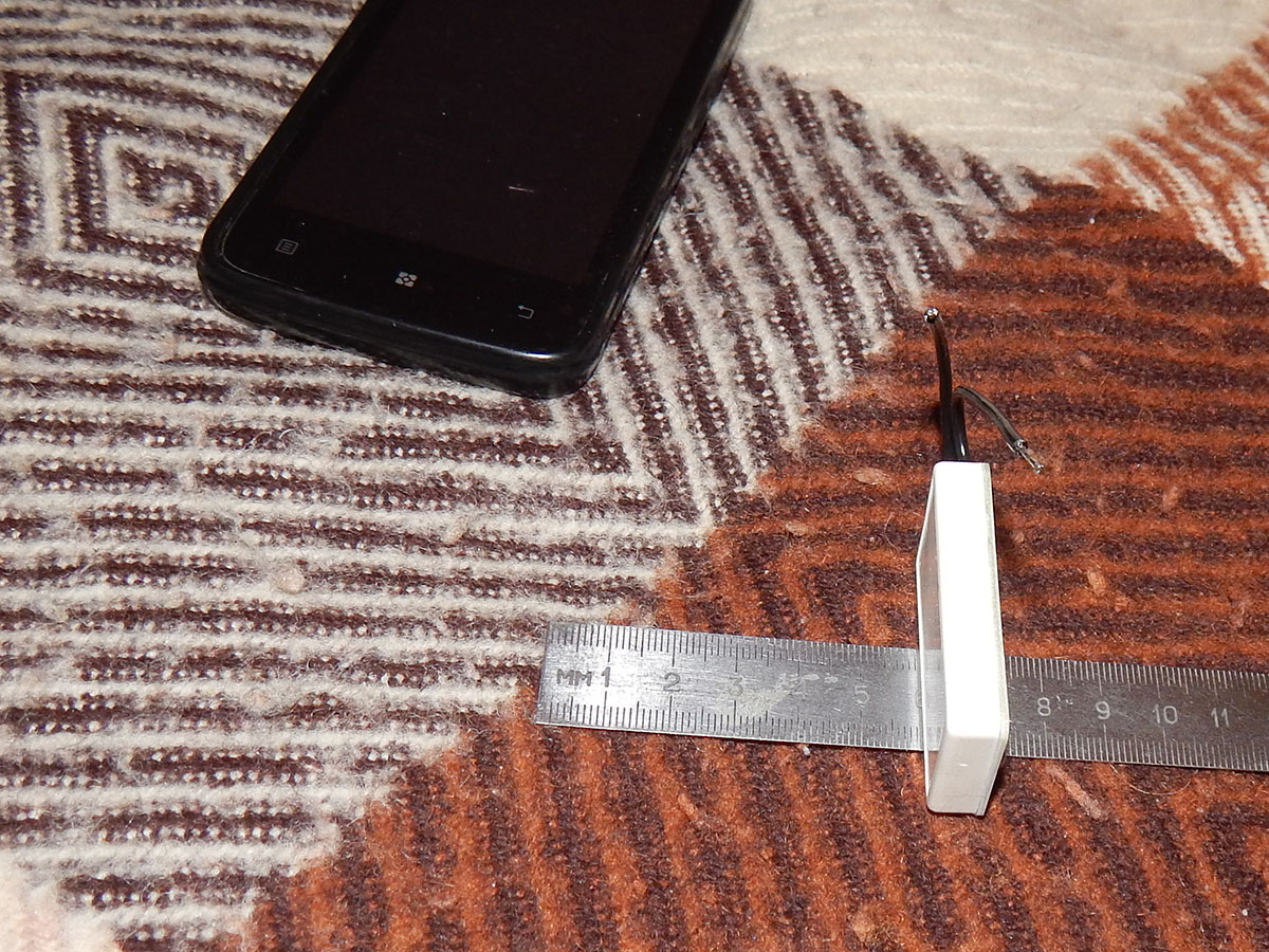

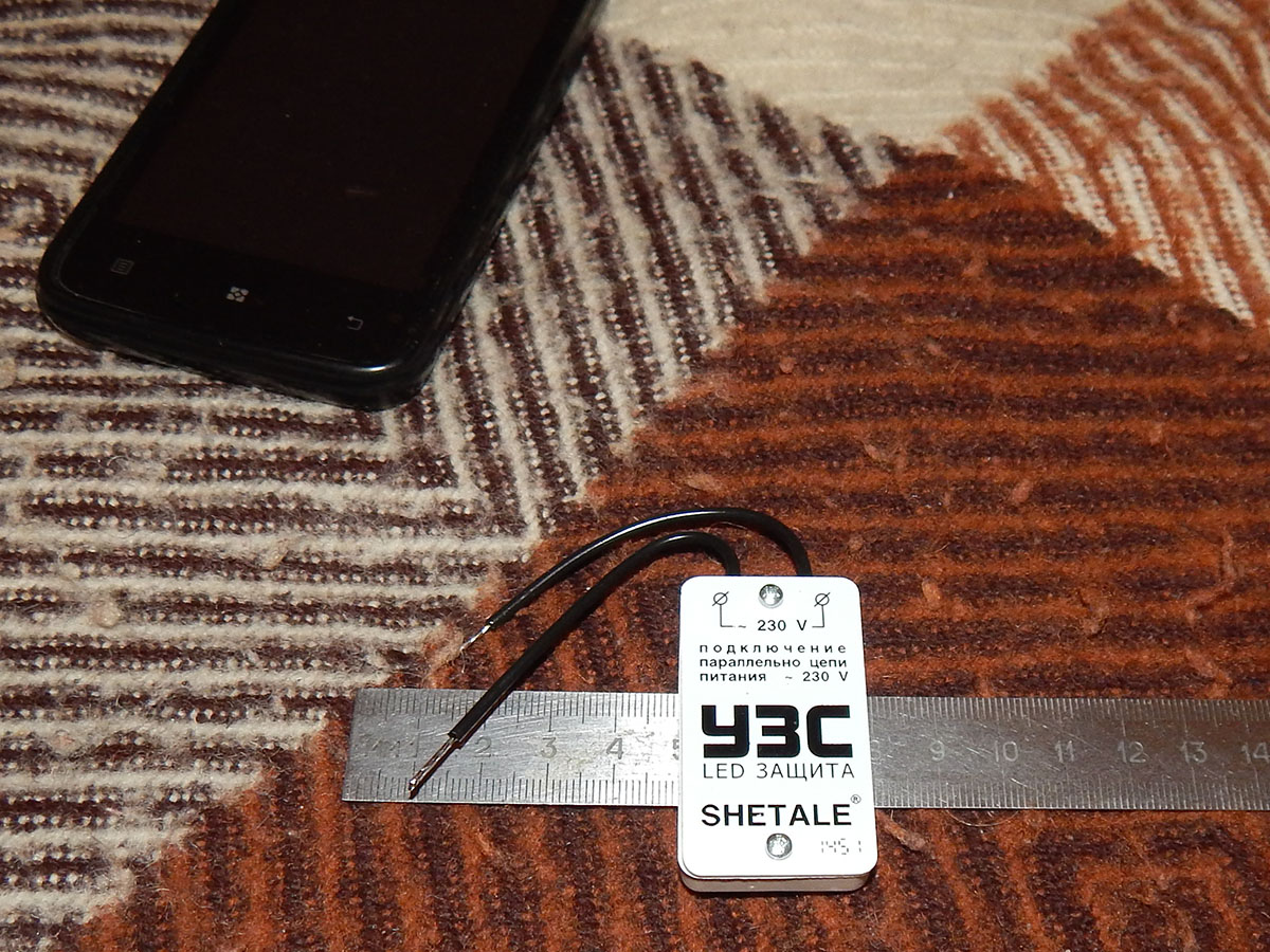

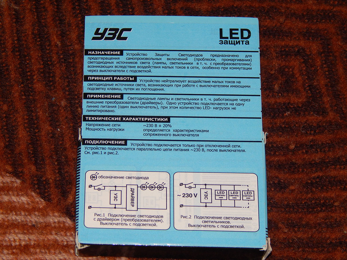

Karalex Опубліковано: 8 грудня 2016 Поділитись Опубліковано: 8 грудня 2016 Купил вот лед на 5Вт. И при выключенном выключателе моргает. Тока через неонку хватает зарядить конденсатор и запустить драйвер. Придется неонку выкидывать. Посилання на коментар Поділитися на інших сайтах More sharing options...
engeneer Опубліковано: 8 грудня 2016 Поділитись Опубліковано: 8 грудня 2016 Купил вот лед на 5Вт. И при выключенном выключателе моргает. Тока через неонку хватает зарядить конденсатор и запустить драйвер. Придется неонку выкидывать. Проблему может решить "Устройство защиты светодиодов" 2 Посилання на коментар Поділитися на інших сайтах More sharing options...
igorrius Опубліковано: 8 грудня 2016 Поділитись Опубліковано: 8 грудня 2016 Проблему может решить "Устройство защиты светодиодов" либо обычный конденсатор ,400в 1-2 микрофарад, шунтирующий лампу (ток идет через кондер, а не лампу ) но , есть мнение., что искрят тогда контакты выключателя и он быстрее выйдет из строя Посилання на коментар Поділитися на інших сайтах More sharing options...
kastor666 Опубліковано: 8 грудня 2016 Поділитись Опубліковано: 8 грудня 2016 либо обычный конденсатор ,400в 1-2 микрофарад, шунтирующий лампу (ток идет через кондер, а не лампу ) но , есть мнение., что искрят тогда контакты выключателя и он быстрее выйдет из строя Да ну, 1-2мкФ - ерунда для выключателя, ну а теоретики уже не раз высказывали такое опасение, это да. 1 Посилання на коментар Поділитися на інших сайтах More sharing options...
dip Опубліковано: 8 грудня 2016 Поділитись Опубліковано: 8 грудня 2016 Да ну, 1-2мкФ - ерунда для выключателя, ну а теоретики уже не раз высказывали такое опасение, это да. А ну-ка посчитайте ток через конденсатор в момент включения. При подаче на него 300 вольт амплитудного значения? Но если уже идет ток 20 ма, тогда ничего страшного нет тока кз. Посилання на коментар Поділитися на інших сайтах More sharing options...
