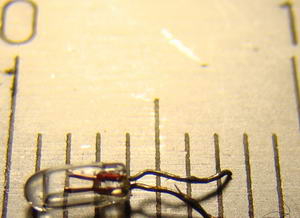

Просто залишу це тут.
Хто згадає від чого лампа і на яку напругу? :)
Были на 6 и на 12 В, в автомагнитолах.....
vbb, Мимо. зверніть увагу на габарити!
Вам старую автомагнитолу показать?
может, они еще где применялись, это товар в прошлом активно использовался в панелях управления.
Подсветка часов монтана. на фотке слева

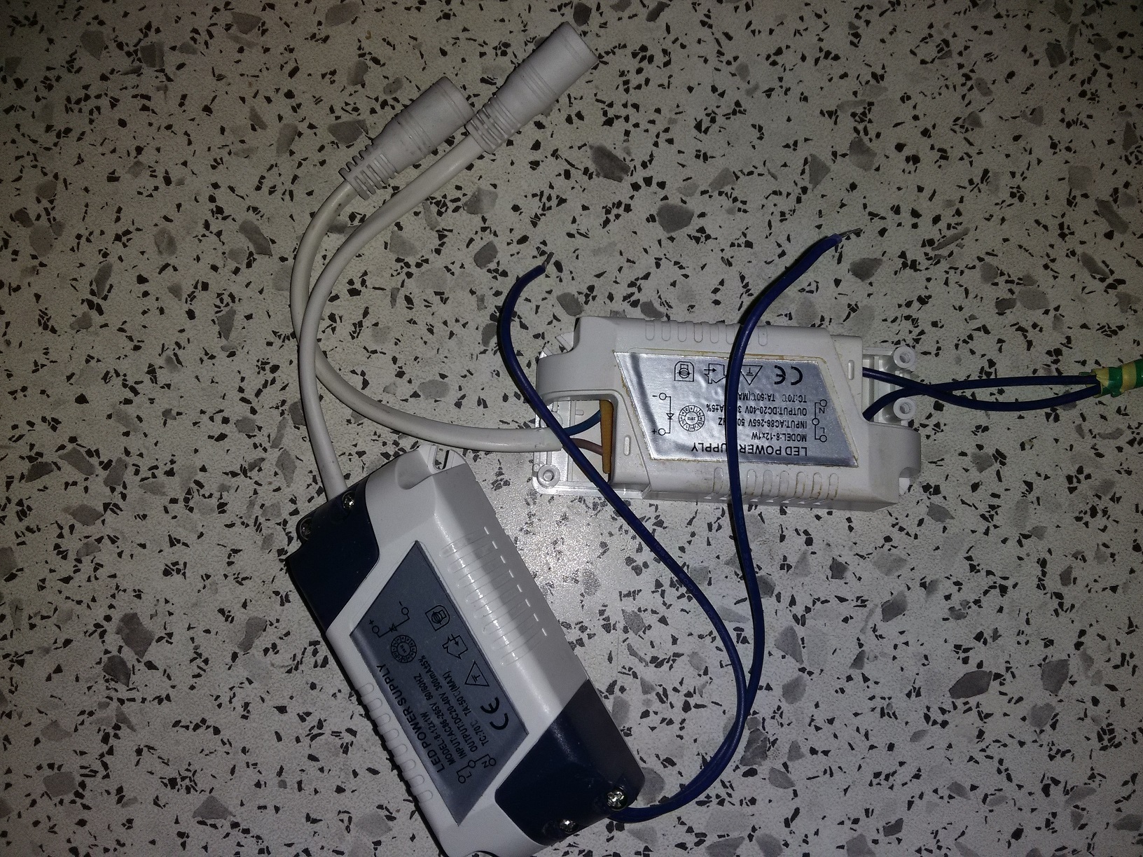

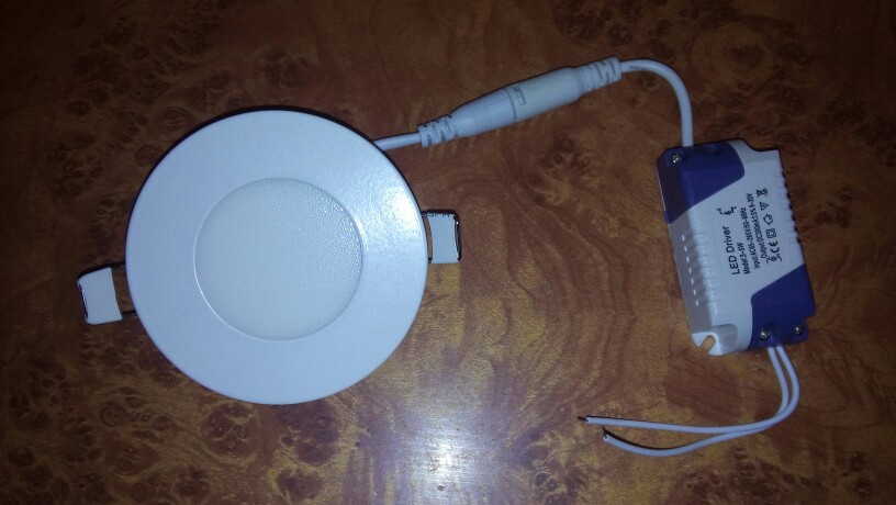

Недавно купил в Новой линии для пробы несколько дешовых точечных светильников Lezard 442RRP-03 3 Вт 4200K. На удивление понравились светят ярко, мерцаний нет, корпус алюминиевый стоят не дорого, вот только не понравилось что драйвер питания идёт отдельно и не понятно как его подлючить:( согласно норм и здравого смысла, толи сажать драйвер в коробку:unknown: ну то такое разберусь.
У меня вот в чём вопрос что за торговая марка такая Lezard и часто ли выходят из строя лампы? Продавцы говорят Турция гарантия 24мес, но с виду похожи на те что продают на Алиэкспресс за 1.78usd, к стати китайские тоже светят не плохо.
430045075_w640_h2048_svetodiodni_paneli_lezard.jpg?PIMAGE_ID=430045075
Время покажет. Склоняюсь что больше Китай, у нас практически всё от туда. Если стоят плохие светодиоды, подсаживаются по яркости, через год-полтора возможно начнут выходить из строя драйвера. Самое главное что бы яркость не теряли.
На коробке значится, что чипы Epistar, ну китайцы тоже их указывают. И судя по тому что устройство состоит из двух сменяемых частей я тоже подумал об их недолговечности. Если светильник послужит 2 года это уже более чем нормально свою стоимость 2 бакса окупили с лихвой.

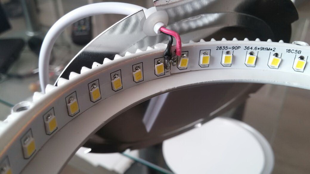

не всё что написано, пишется правду. Epistar при изготовлении тоже делает калибровку по светодиодам на категории. Допускаю что внутри Ваших светильников такая конструкция как на фото ниже.
Всё может быть если перестанет работать разберу посмотрю, а в чём проблема такого исполнения?
Максимум КСС (кривой силы света) каждого LED находится в одной плоскости. Т.е., светодиоды в основном освещают друг-друга, а пользователю достаётся кайф от равномерной засветки рассеивателя.
