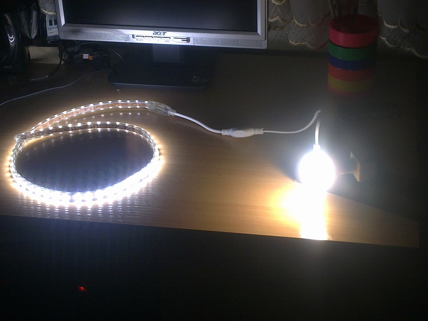

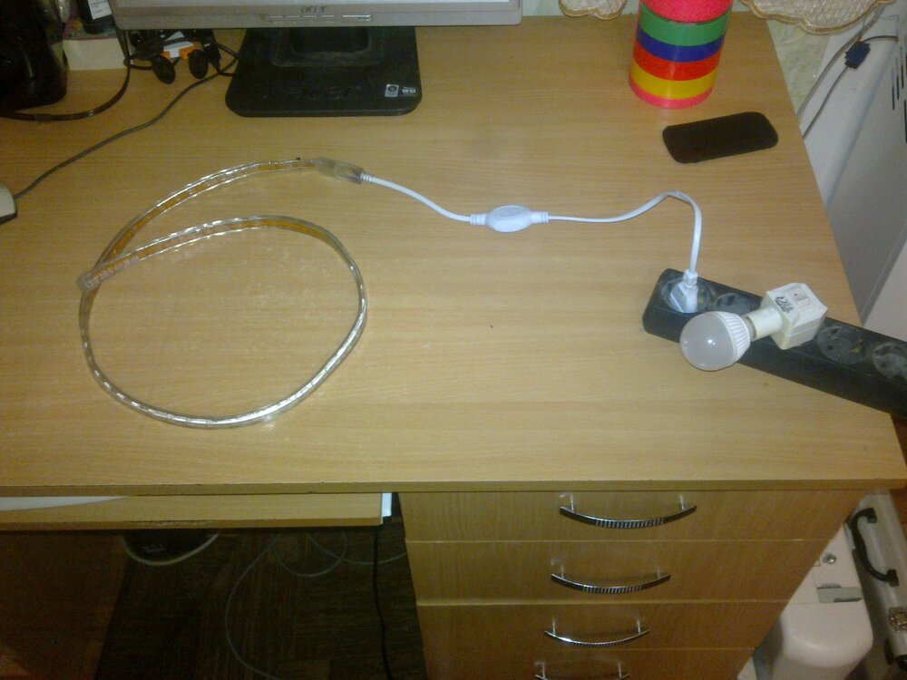

А может ленту на 220
horoz.com.ua/105-Svitlodiodna-strichka-220v-ip65-50x50-smd-bila-cherv-zelen-synya.html#
Или еще экономичней лампочку светодиодную на 220.
На фото 1м ленты на 220 (10Вт) и лампочка максус 3,7В на 220. Зрительно световая отдача одинаковая. Да, понимаю, что садить батарею еще будет инвертон 12-220 в UPS, но думаю небходимо просто померять ток холостого хода инвертора и и будет понятно, на сколько быстрее он посадит АКБ.
Использовать диодные лампы на 220 В имеет смысл. В ленте 220 В смысла нет - она режется через метр, разделить на маленькое кластеры нельзя, а по светоотдаче не лучше чем 12-вольтовая.
