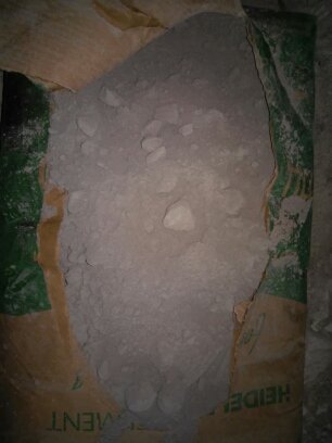

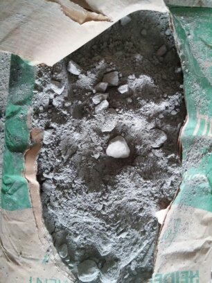

Что то давненько темка не подымалась,я уже подумал что всё гуд в этом вопросе.Но пришлось мне давече опять столкнутся с фабулой-500 цемент очень медленно набирал прочность,хуже чем 400.И ещё один признак бодяги- практически каждый мешок имел другой оттенок,по итогу в залитой стяжке реально видно каждый замес.
Мешок с зелёными надписями,написано что виробник ПП "Торгбуд" с. Софиевская Борщаговка.Интересно, когда это там цемзавод построили?Ведь если ты просто фасовщик,то так и напиши-фасовщик ПП "Торгбуд".

Короче, барыги купили мешки с разными надписями, задули туда хрен знает что и продают из контейнеров\вагончиков.
