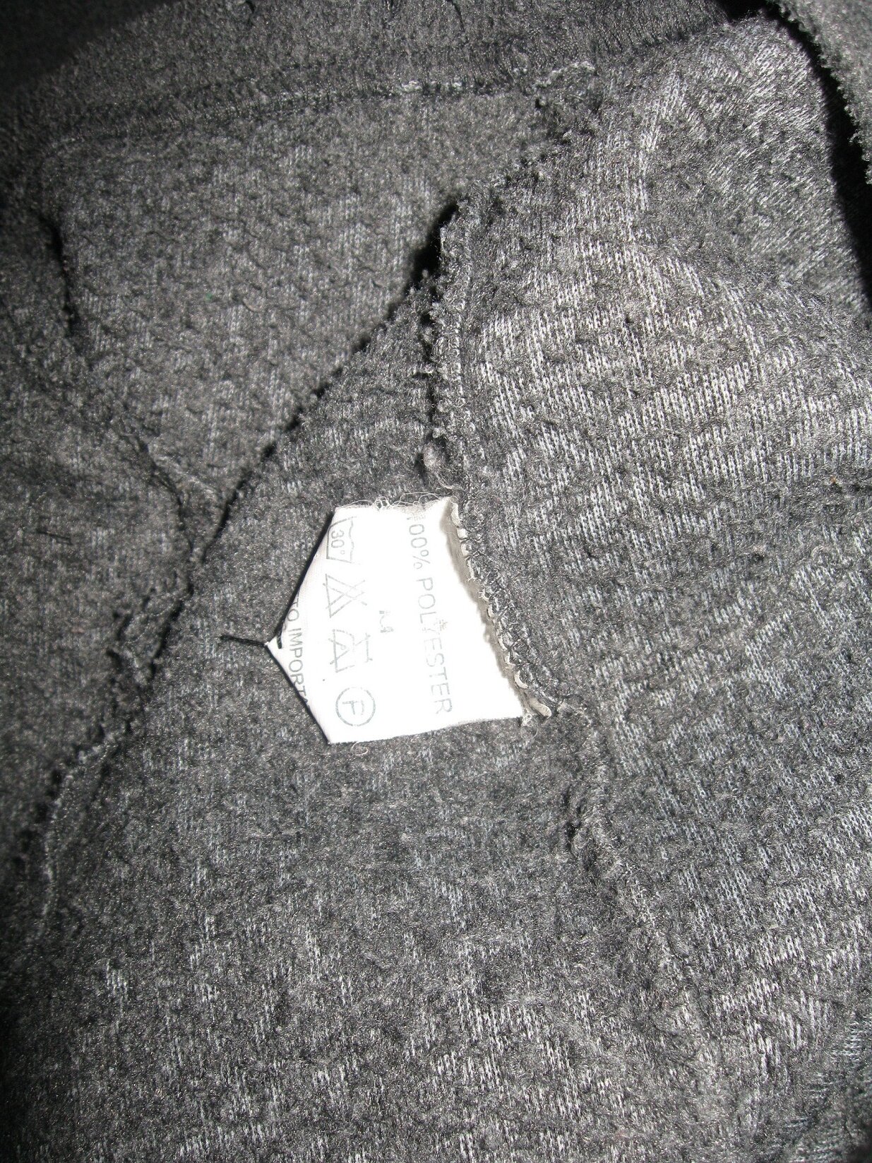

Что есть "100% полиестер"? В гардеробе жены такого не нашёл... Может уже догадывается и прячет? :)
Я так и не понял, ты фильтр будешь покупать или сделаешь из халата?
Из халата (100 -полиестер)...
Оригинальный метабовский, хотелось бы попробовать и сравнить... но тогда придется Аппять, цены в своих сметах изменять/взвинчивать:D
Не обязательно искать у жены/любовницы...
Посмотрите и свой гардероб, или - секонд, на худой конец)))
Буквально утром наткнулся на свой ватник (имею ввиду - свитер... ибо те ватники, что с зоны АТО - штыняют)
Так шо поспешил я с халатом)))
Подождите через три минуты я его сфоткаю...
Мне не взападло - помочь человеку который добавил мне - "спасибку":beer:

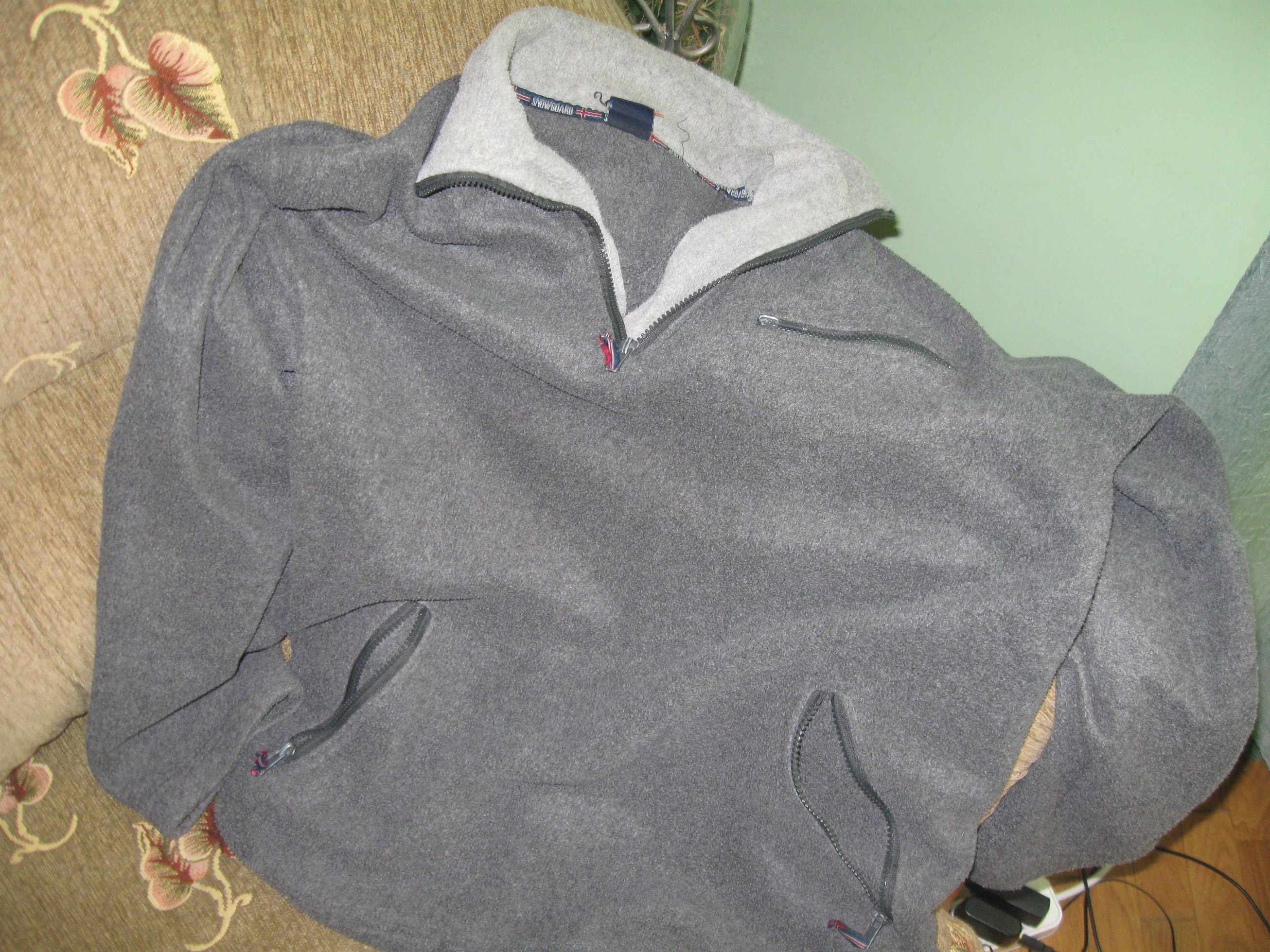

Во.. Пацан сказав - пацан зробивЖ-)
Вот такой -

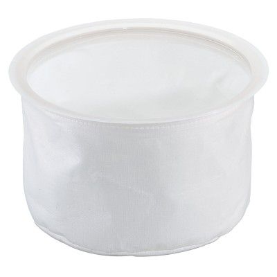

На фото же, там где - оригинальный метабовский,
он кажется более - гладкий... и наверное такой легче встряхнуть от пыли, да и сама пыль, не так липнет к нему.
Думаю еще, поискать такой схожий материал, в магазине тканей.
Также обязательно придется делать - корзину, чтобы при потоке воздуха сам полиестер не прилипал к фильтру...
Корзину думаю сделать из двух колец... где верх и низ между собой, соединены металической проволокой... + еще верхнее кольцо сделать на затяжку, по типу -хомута.
Правильно, метабовский более гладкий и на ощупь плотный. Даже не в магазине тканей а наверно в магазине разных мебельных оббивок проще найти будет.
Кстати, метабо его и продвигает как замену мешкам и именно под цементно-бетонную пыль.
Не совсем правильно определять ткань по ее составу, нужно понимать какая это ткань, т.к. надпись "100% полиэстер" может быть и на трикотаже и на флисе.
Из холопка (100%) можно сделать деним (джинсовка), а можно батист или тик. При этом их состав одинаков но свойства и плотность у них абсолютно разные.
Думаю, что для мешка скорей подходит простое полотняное переплетение нитей с достаточной плотностью. При этом он будет гладкий и легко сбрасывать излишек пыли в ведро.
