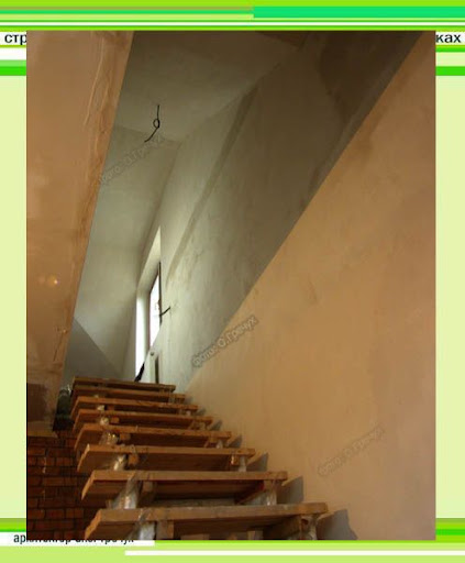

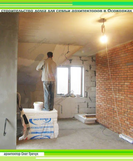

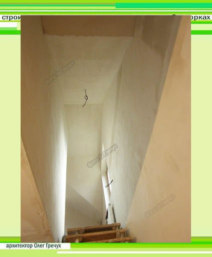

вокруг лестничного марша уже появились шпаклеваные стены
второй этаж также в штукатурке

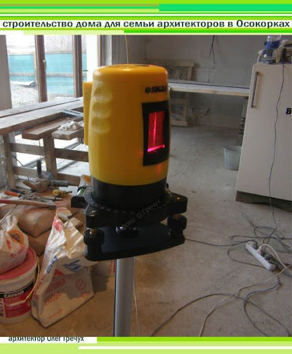

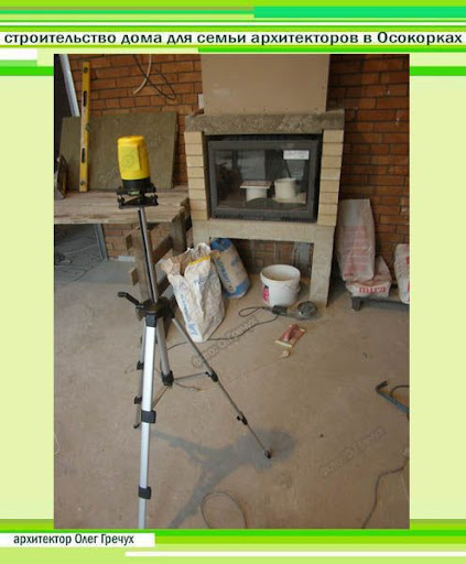

Было пару косяков по гипсокартону, в одном месте так уже и оставили. Но чтобы еще раз все проверить не водяными уровнями, и чтобы не запороли плитку - купил лазерный уровень и оставил на пользование и постоянную проверку при разбивке и выравнивании.
лазерный самовыравнивающийся уровень вот такой - (ссылка устарела)
дает горизонтальную и вертикальную линию

архитектор, в какую цену данный уровень? И он идет уже откалиброванный или Вы его сами калибровали? И вот говорят, что водяной лучше, чем лазерный, что Вы скажите по этому поводу?

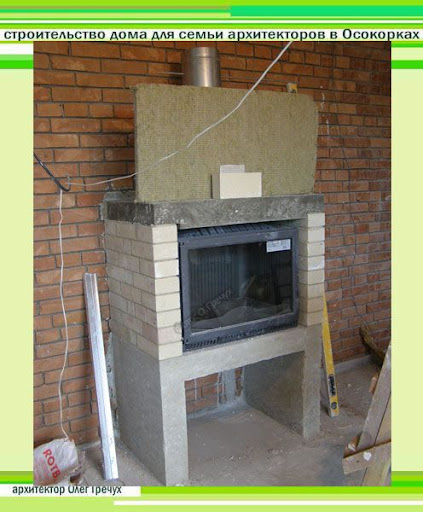

Камин сделали так же, как и предыдущий, с обогревом?

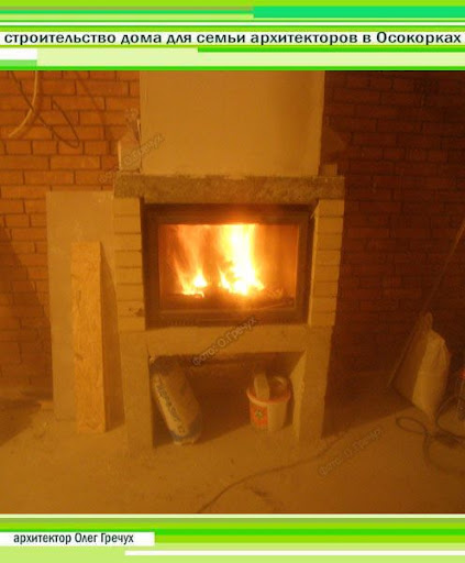

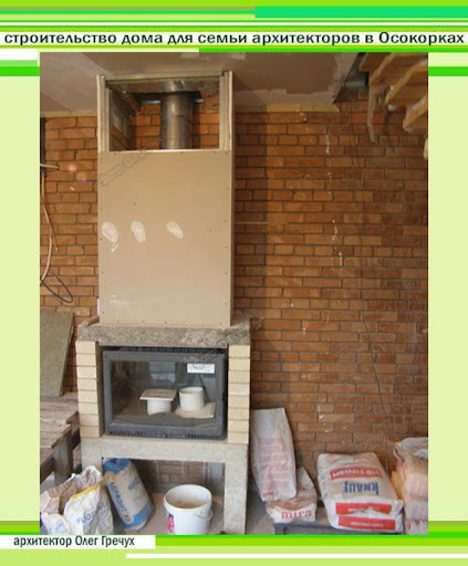

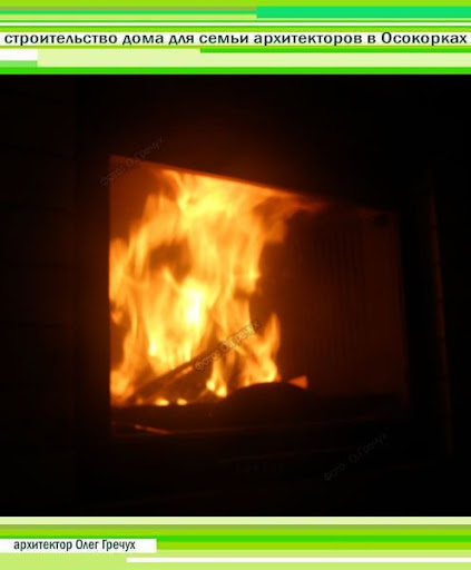

Да, камин с использованием тепла, нагретого топкой и радиатором на дымоходе для частичного нагрева гостиной и спальни на втором этаже. Сегодня сделал пробный розжиг - работает отлично. Дрова горят небыстро, скорость и интенсивность горения регулируется заслонкой-шибером.

продается в "Практикере" за 699 грн. Имеет пузырьковые балансиры, подкручиваются как весы, для точной горизонтальной позиции. Далее сам прибор, подвешеный внутри кожуха выравнивается силой земного притяжения. Лучи достаточно яркие, тонкие и точные. Помогает в перенесении отметок, укладке плитки, разбивке швов, чтобы совпадали с сантехникой/полом/стенами. Также помогает решать спорные вопросы со строителями, вычислять огрехи.

Олег, скажите пожалуйста, а какого производителя топки Вы выбрали и почему? Выбор на рынке сейчас огромный. Интересно чем руководствовались, ценой у знакомых или чем то другим?

топка Ferlux С 19, Испания.
основные характеристики:
Мощность, кВт 12
Ширина (см.): 69,2
Высота (см.): 66,5
Глубина (см.): 43,9
Сечение дымохода (см.): 20
Чугунная, со съемным зольником и регулировкой подачи воздуха.
покупал в Эпицентре, так как в интернет магазинах дешевле не нашел.
критерии для выбора - визуальная оценка качества в сравнении с аналогами, дизайн видимых частей, цена изделия, емкий колпак для дыма.
У этой топки, в отличии от более дорогих моделей не предусмотрен подводной канал, к которому можно подключить воздуховод для забора воздуха с улицы, нет также подъемных вверх дверей, которые препятствуют вырыванию языков пламени наружу, нужно просто медленно их открывать. Также топка не снабжена "водяной рубашкой". От этих опций отказался ввиду их незадействования в доме.
Дополнительно к топке купил радиатор на дымовой канал и запроектировал воздушную камеру для подогрева воздуха.

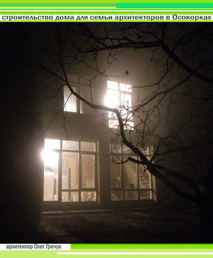

а это наш "ёжик в тумане" - дом во вчерашнем тумане

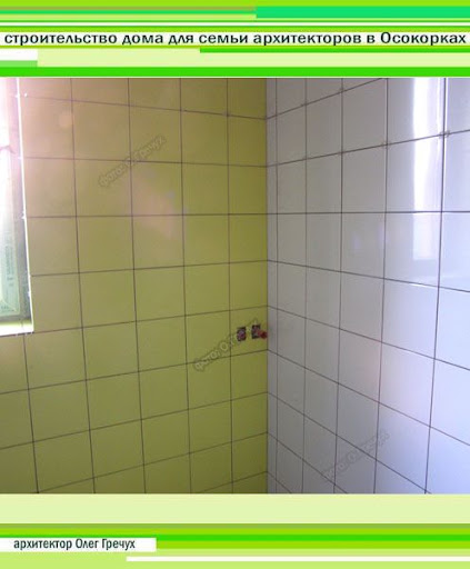

плитка АРЕ для санузла, два цвета - фисташковый и белый

С режимом горения и шибером все классно, но если выставить эконом режим, т.е. уменьшить по максимуму тягу и перевести в тление, дымом очень быстро коптится стекло :(

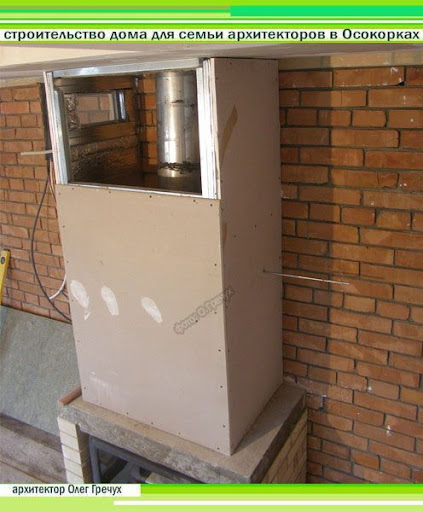

На картинке по камину не видно верхней камеры с продухами по бокам для отсечки накопительной камеры для горячего воздуха от перекрытия ?
Радиатор на трубу ставился ?

Писал уже, что радиатор стоит, на фото его постоянно что-то заслоняет. В роли отсечки - утеплитель для каминов на фольге, этим утеплителем выстелили проходку через перекрытие в кирпичный канал на 2-м этаже. Сбоку (это видно на фото) есть проход для горячего воздуха на 2-й этаж. Как показала первая топка - воздух поступает хорошо нагретый, градусов 30 у сопла.

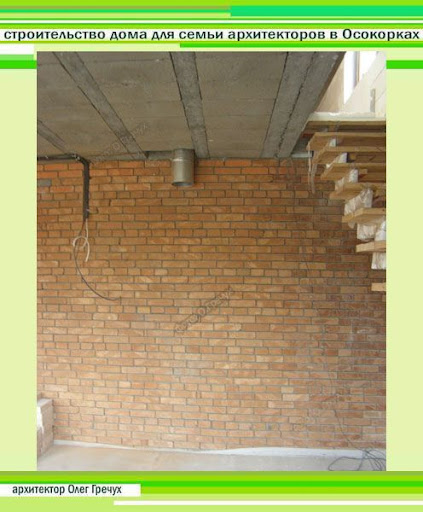

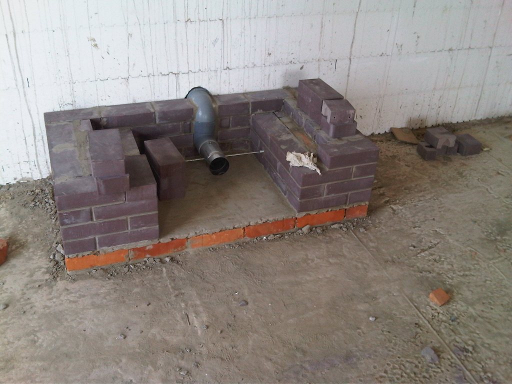

Я использовал забор внешнего воздуха путем встраивания отрезка трубы диаметром 110 мм через стену позади топки. Регулировка поступаемого воздуха осуществляется посредством каглы- куска трубы с изменяемым просветом внутри.

пока сосну еще не ложил :-) Думаю, от нее может выделятся смола и коптить. Хотя после первой топки стекло действительно покрылось не толстым, но заметным слоем сажи. Дрова - сухая яблоня.

Ой, что-то мне не понятно как эта труба работает и куда поступает воздух? Почему параллельно топке, да еще на таком почтительном расстоянии? Я понимаю, что воздух с улицы втекает в помещение, но это как-то слишком самодеятельно выглядит. Не встречали ли где-то профессионального описания такого подключения? Я видел топки, у которых впускные отверстия были в корпусе, перпендикулярно низу дна топки или под углом под трубу примерно 10 см в диам.
"Проблема" каминов в том, что им для хорошей тяги необходим большой объём воздуха. Именно поэтому традиционные камины в маленьких помещениях не ставят. Либо необходимо оборудование дополнительного забора воздуха извне для поддержания нормального горения (камин через себя пропускает о-очень большие потоки воздуха, даже поболе чем большая печка).
Собственно главная задача - обеспечить этот самый приток воздуха. Поэтому "традиционно" для маленьких помещений делают забор извне прямо в топочную камеру камина (ну, как бы экономия места и практичность - в той же стене где камин - и заборное отверстие). Так просто обеспечивают необходимый объем воздуха для поддержания горения. Не больше ни меньше. А приток в виде форсунок делается скорее для удобства и поддержания оптимального режима горения, так как холодный воздух поступает непосредственно в топочную.
Если подсос идет из помещения, то не особо принципиально, откуда будет поступать воздух, главное чтобы он был. :)
Если конструкция камина не предусматривает дополнительного подсоса, то ему не особо будет принципиально каким образом будет поступать воздух в помещение - он из комнаты/зала и так нужные ему кубометры "высосет". А чтобы не открывать окна/двери можно приладить дополнительную трубу для "подсоса". Свои функции - поставка дополнительного кислорода в помещение - она будет выполнять не зависимо от того, где будет располагаться. Просто возле камина удобнее и для него же и для обитатаелей - холодный воздух не будет проходить через все помещение перед тем как попасть в топку.
