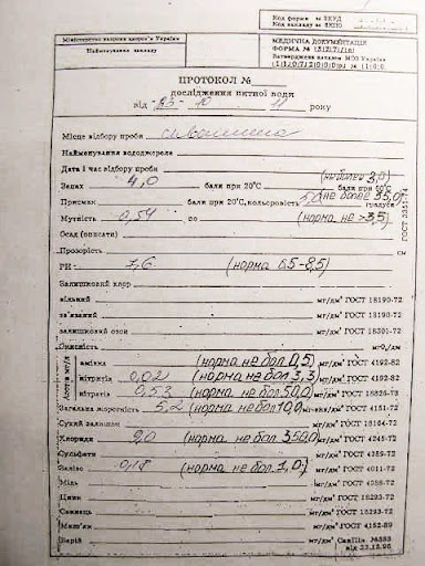

это я вчера получил из санстанции результат анализа воды со своей скважины, глубиной 69 м, пробуреной 2 года назад. До недавнего времени (примерно 2 месяца назад) вода была вполне нормальная на вид и вкус. Немного ощущался привкус сероводорода, но не критично. И вот, с конца сентября вода начала сильно вонять. Я как раз запустил котел, бойлер, и из крана уже текла горячая вода. Так строители, которые там живут не могли даже ей зубы чистить. В теплом виде запах усиливался до непереносимого.
Анализ химического состава показал, что уровень pH в воде 7,6 - в пределах нормы, содержание железа - тоже (0,18 при норме не более 1,0), также в норме содержание хлоридов, нитритов и нитратов. Жесткость воды тоже в пределах нормы. Тоесть вода вполне чистая.
Но в выводе написали, что из-за запаха вода не соответствует ДСанПиН 2.2.4-171-10 по показателю запах. Также сказали, что по запаху, ориентировочно это фекальные остатки. Тоесть бросили тень подозрения на сохранность для питья слоя воды, находящегося на уровне 24-х этажного дома под землей, отделенного слоями голубой глины. Как я понимаю - там не река, а насыщенный водой песок, который сам по себе служит фильтром. Но тем не менее.
В Осокорках высокий уровень грунтовых вод (2,5-2,7м, в зависимости от участка) и много выгребных ям, содержимое которых может попадать в грунтовые воды. Но от них до того горизонта, куда прбурена скважина еще 67 метров. Не редставляю, как может происходить такое загрязнение. Есть еще подозрение на далеко расположенную Бортническую станцию аэрации, в постоянно изношенном состоянии. Но расстояние кажется больше 6 км. Хотя в 2 км проходит главная киевская канализационная туба - коллектор. Может там есть какая-то массивная утечка... Пока это только догадки. С понедельника в специальную тару набираю воду и везу на бактериологический анализ.
Вообще-то на сероводород жаловалась Nicki. Впрочем, у нас на улице тоже есть скважина с запахом. Правда, не знаю, какая там глубина. У вас ,кстати, одна или две трубы?
Запах сероводорода абсолютно во всех глубинных скважинах в Осокорках. Это не связано с фекальными загрязнениями - не могут быть абсолютно в разных местах фекальные загрязнения! Я пробовала воду из десятка глубинных скважин в самых разных местах -- запах сероводорода везде. Но запах проходит, если вода постоИт, сероводород улетучивается. Все мои соседи в районе пристани, сделавшие глубинные скважины на 70 метров, не пользуются ими, а делают мелководки, где прекрасная вода, если повезет.
Олег, а не может ли быть так, что Вы проссто недобурили пару метров? Ведь норма в Осокорках 72-74 метра, а у Вас 69?

У нас - одна труба, диам. 63 мм. Перед тем, как делать скважину, в 2008 году собирал информацию о вариантах скважин, слушал советы бурильщиков. Сделал вывод, что каждый хвалит то, чем ему удобнее работать или есть в наличии. У одних есть бурильная "баба" такого диаметра - бурят такие скважины, у других - другие параметры, больший диаметр и обсадная труба. И те, и другие выглядят достаточно профессионально, аргументы подбирают тоже серьезные. Плюс сработала рекомендация знакомых, которым уже бурили скважину два года назад. Вобщем контакты есть, сейчас позвоню, спрошу еще у самих бурильщиков.

Не знаю, где написано, что в Осокрках норма 72-74 м, у соседей, по их словам - 69, 68, 70 м. Обман буровиков проверить никак нельзя, разве что щуп с рулеткой в скважину опустить, но, как известно, вода в скважине не находится на глубине 69 м, там горизонт с водой. Под давлением вода в трубе, вставленой в скважину поднимается до уровня 12-10 м от уровня грунта. Тоесть щупом надо пройти почти 60 м вертикально в воде.

Пока анализов бактериологического исследования нет - не могу говорить о чем-то с уверенностью. Только догадки и непроверенные версии.

Но, поскольку, содержание железа в глубокой скважине в норме - то эффекта перетекания, очевидно, не произошло.
Если и есть подмес воды, то вряд ли с верховодки, скорее с бучака. А содержание железа может и стало выше, но все равно осталось в пределах нормы. "Аромат" сероводорода просто чувствуется лучше, его много не надо.

Я думаю, к запаху сероводорода надо просто привыкнуть. И ведь при отстаивании он совершенно проходит за пару часов.

По моим сведениям на глубине 30-40 м полтавский водоносный горизонт. На 70 м - бучак, а свыше 110 м - синоман. Или в Осокорках по другому?
В городской СЭС по телефону сказали, что для скважин на 70 м и глубже характерен запах сероводорода.

Да, Полтава у нас очень плохая. Бурить нельзя. Это точно. Бучак начинается от 70. До 90 примерно Бучак, потом Сеноман до 130 и ниже. Юрская вода значительно глубже. Так следует по карте, котрая, кажется, была здесь выложена и Вы наверняка ее видели. На всякий случай повторяю. Это не официальная карта, официальная карта засекречена, ее получить нельзя. А это просто практика бурения в разных местах. Есть и ошибки. Например, в Осокорках на 60 метрах уж никак не Бучак!!!

Меры - сбор результатов анализов и обращение с ними к специалистам по фильтрам.
У двоих соседей в радиусе 40-60 м от моей есть такие же скважины. Раньше, как я писал, вода имела незначительный, терпимый запах. Поначалу вообще запаха небыло (2 года назад).
Созвонился с бурильщиком, который мне бурил скважину, порасспрашивал его насчет скважины. Он сказал, что практически все скважины в Осокорках на такой глубине имеют больший или меньший запах сероводорода. Запах выделяют черные глины, которые над пластом с водой. По поводу того, могут ли поверхностные или грунтовые воды попасть на такую глубину бурильщик считает, что не могут. Так как затрубное пространство уже давно уплотнилось естественным способом. Представить себе щель между трубой и землей в 2-4 см на высоту 6900 см нереально. По пути этой щели за два года обрушился песок под действием влаги и силы тяжести, а в слоях глины произошло естественное затягивание пласта. Тоесть по его версии возможность перетока воды из слоя в слой, тем более по прошествии такого промежутка времени - нереально.
Что делать? Предлагает ставить рассеиватель запаха для воды, вроде есть такая штука у продавцов фильтров. Буду искать.
