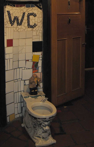

Всего два дня небыл на стройке и тут такое!!!!!!!!! :o :o :bad:
Джамшуты положили плитку в санузле и установили унитаз
Что с этим делать? А я еще крестики для плитки 2 мм купил :o

Как по-мне,то "тряхнули стариной"-сильно уж призабутый стиль хиппи 60-х напоминает.Нибось еще и косячок курнули для вылова дизайнерской идеи из сумраков прошлого.:cry:
Жесть!:crazy::crazy: Бесплатные общественные туалеты отдыхают.Замечу еще , что унитаз тут явно лишним будет. Гармоничнее вписалась бы дырка в полу и подвесной рукомойник.
Если для полноты интерьера нужны разбросанные по полу использованные шприцы-могу подбросить :)
:shock: я дико извиняюсь,это что сделали-то,арт санузел ?
Просто уронили плитку при разгрузке, и решили уложить как есть.
Олег ! пАшутил что ли ?:D
( где снимал ,сознайся)
Ну, вот, взял и раскрыл.
Это известный санузел, архитектор Ф. Хундертвассер , в Вене, вход - 60 евроцентов

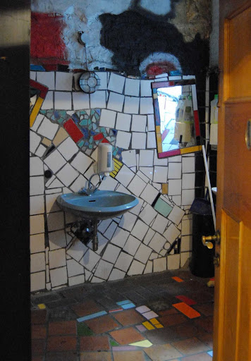

Так это и есть настоящий санузел, рабочий, чистый, но - не мой.

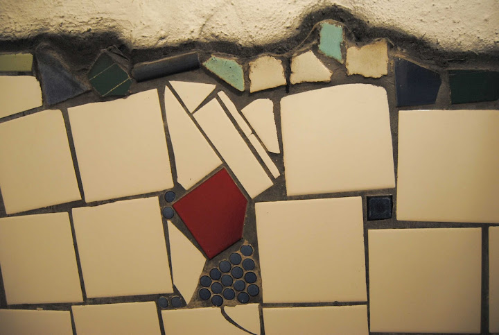

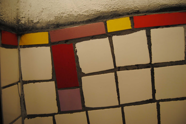

Так в этом случае именно из б/у и сделали. Причем доведено до абсолютизма - до стиля, а не еденичного случая. Так построены жилые дома, фасады и интерьеры, магазины, кафе, церковь, электростанция. Большинство из объектов Хундертвассера наиболее посещаемые достопримечательности Вены. Сувениры на эту тему продаются не хуже, чем Эйфелевы башни в Париже.

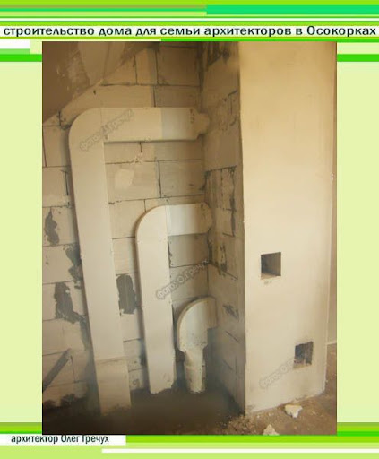

Поскольку в доме есть два дымохода - один для камина, во второй сведены все вытяжки - котельная, санузлы, кухня, то перед зашивкой гипсокартоном продожили пластиковые венткороба, и подсоеденили их к вытяжным каналам (каждый воздуховод в отдельный канал). На заборных отверстиях установим электровентиляторы, так как на горизонтальных участках тяга ослабляется.
Здесь уже все подключено, и многим может представится - что там внутри одна большая дыра. Это не так - внутри сложная система каналов, по типу как в печке, лабиринтом. Они не пересекаются + имеют внизу ревизионные окошки (это на случай, если в канал что-то упадет сверху).

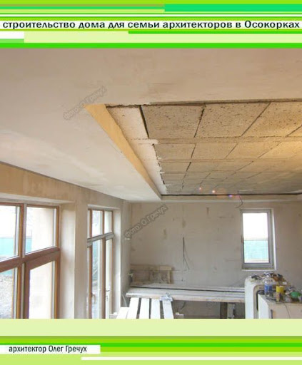

короба скрываются за подшивкой из гипсокартона, в щели будет проложена закарнизная подсветка из светодиодного шнура. Часть Теривы, как и планировалось будет окрашена в белый цвет, щели грубо пошпаклеваны, с сохранением фактуры.
