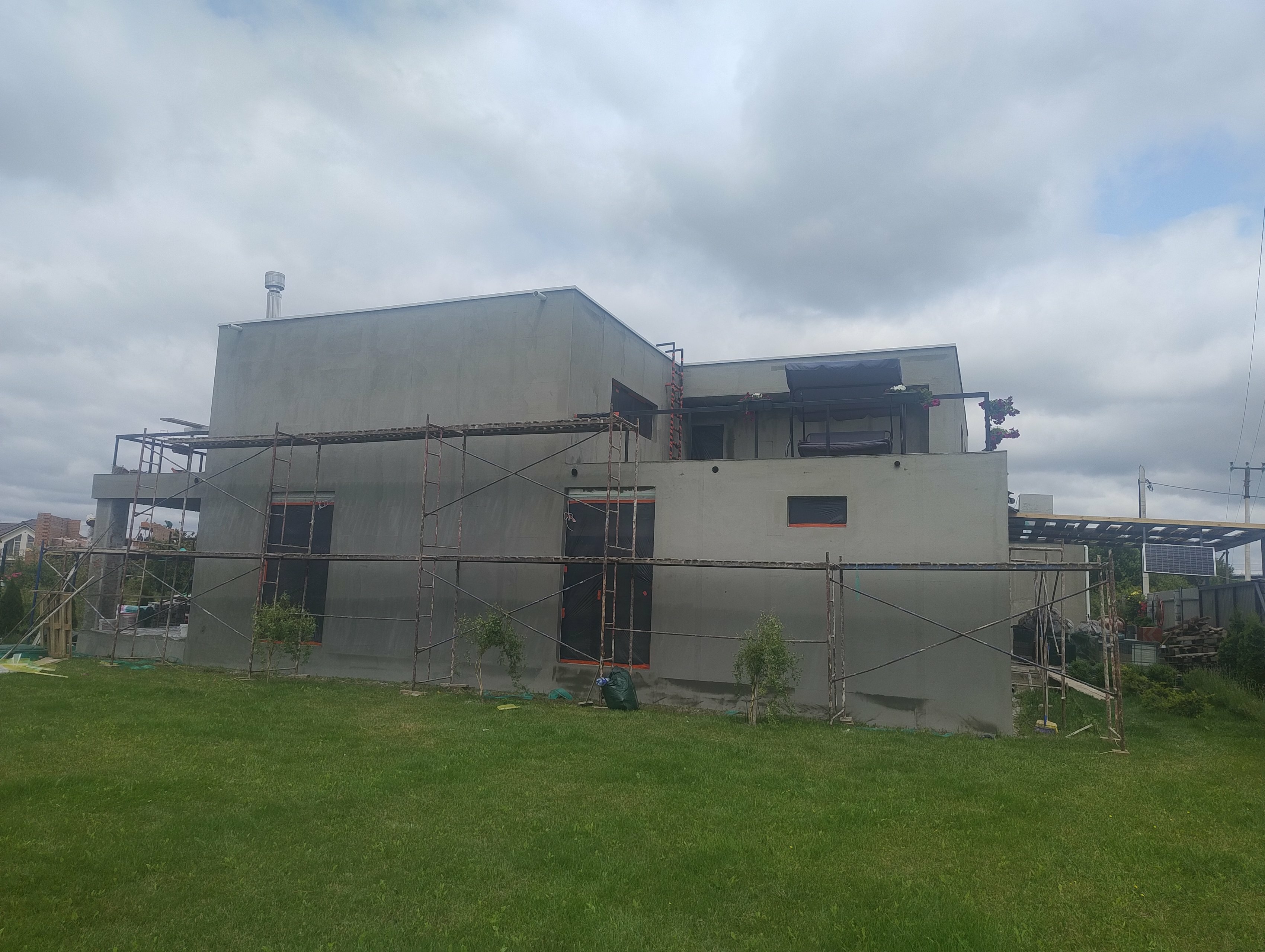

Andrey-Bucha Опубліковано: 13 червня 2025 Автор Поділитись Опубліковано: 13 червня 2025 Бригада дуже моторна. на наступному тижні точно буде фасад готовий 20 Посилання на коментар Поділитися на інших сайтах More sharing options...

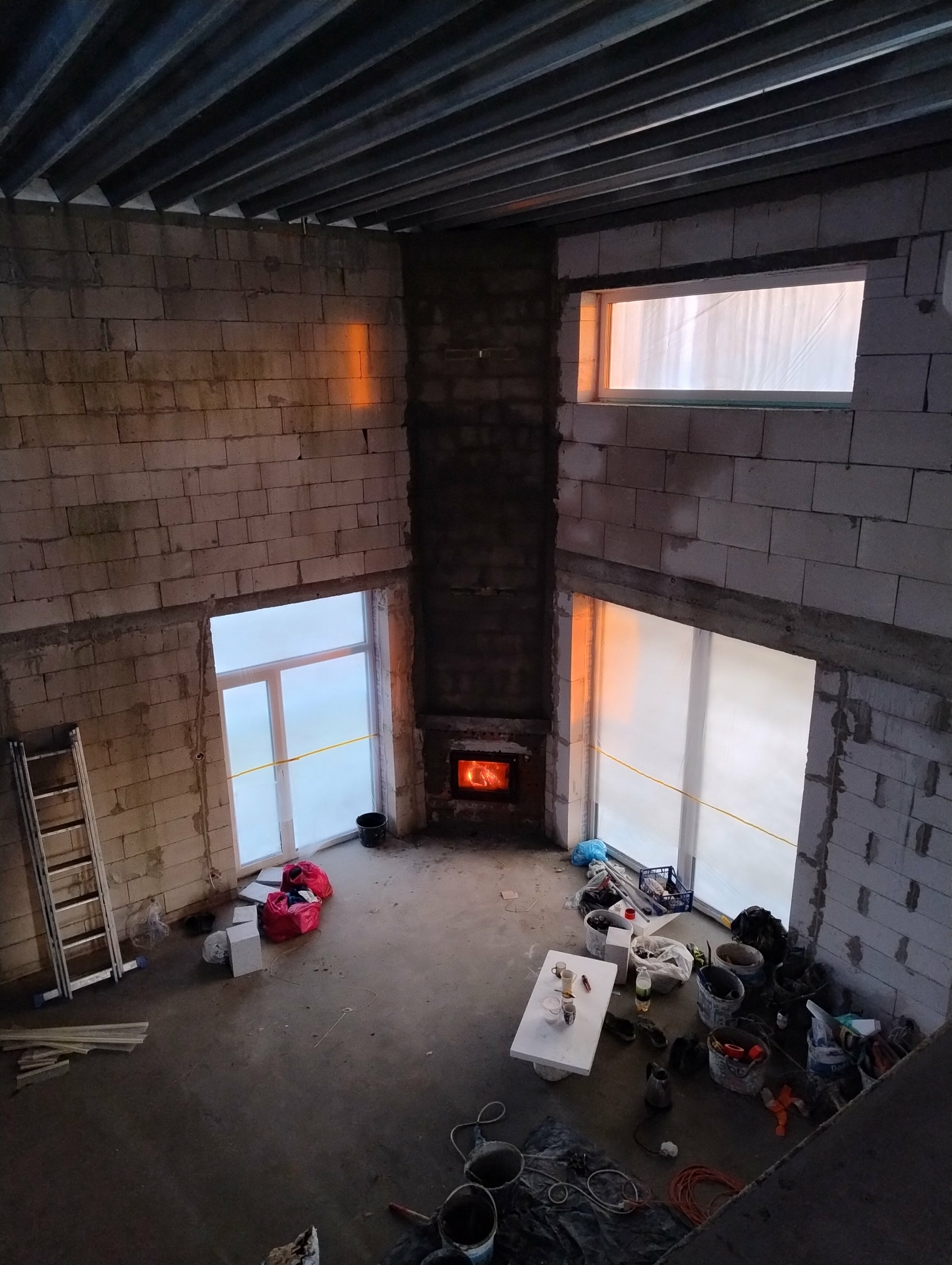

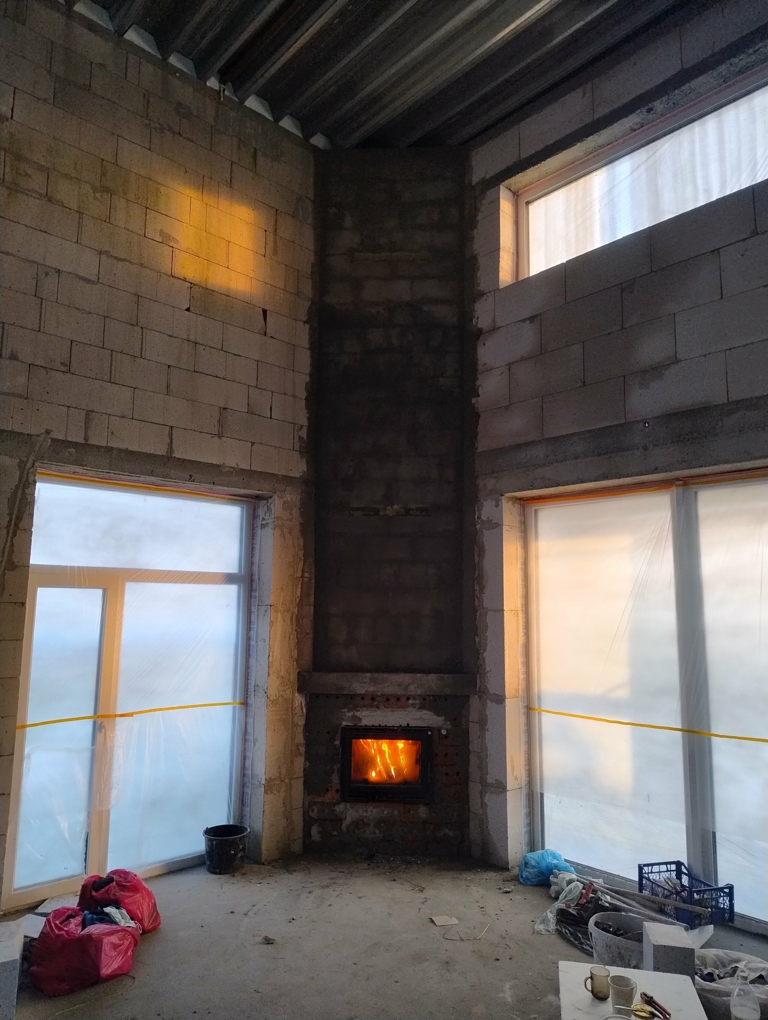

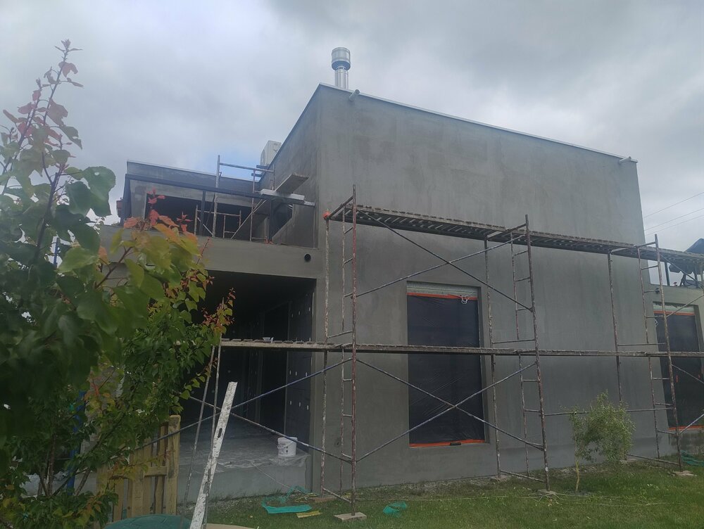

Andrey-Bucha Опубліковано: 14 червня 2025 Автор Поділитись Опубліковано: 14 червня 2025 (змінено) Поки фасадчики відпочивають закінчив камін. зашив газоблоком до верха і затягнув армувальною сумішшю з сіткою Змінено 14 червня 2025 користувачем Andrey-Bucha 8 Посилання на коментар Поділитися на інших сайтах More sharing options...
Сарочка Опубліковано: 14 червня 2025 Поділитись Опубліковано: 14 червня 2025 А можна спитати. В вас давно вже зроблен дах, але все ще повністю замовкає газоблок . Чому так? Посилання на коментар Поділитися на інших сайтах More sharing options...
Andrey-Bucha Опубліковано: 15 червня 2025 Автор Поділитись Опубліковано: 15 червня 2025 5 часов назад, Сарочка сказал: А можна спитати. В вас давно вже зроблен дах, але все ще повністю замовкає газоблок . Чому так? фасад ще тільки поклеїли. з боків. дуже сильни дожді були на прошлому тижні плюс зараз всі вікна заклеїти плівкою. вентиляції 0. як знімуть плівку та відкрию вікна думаю все бистро висохне тем более что насувається велика Львівська засуха. на тиждень немає дождя по прогнозу 3 Посилання на коментар Поділитися на інших сайтах More sharing options...

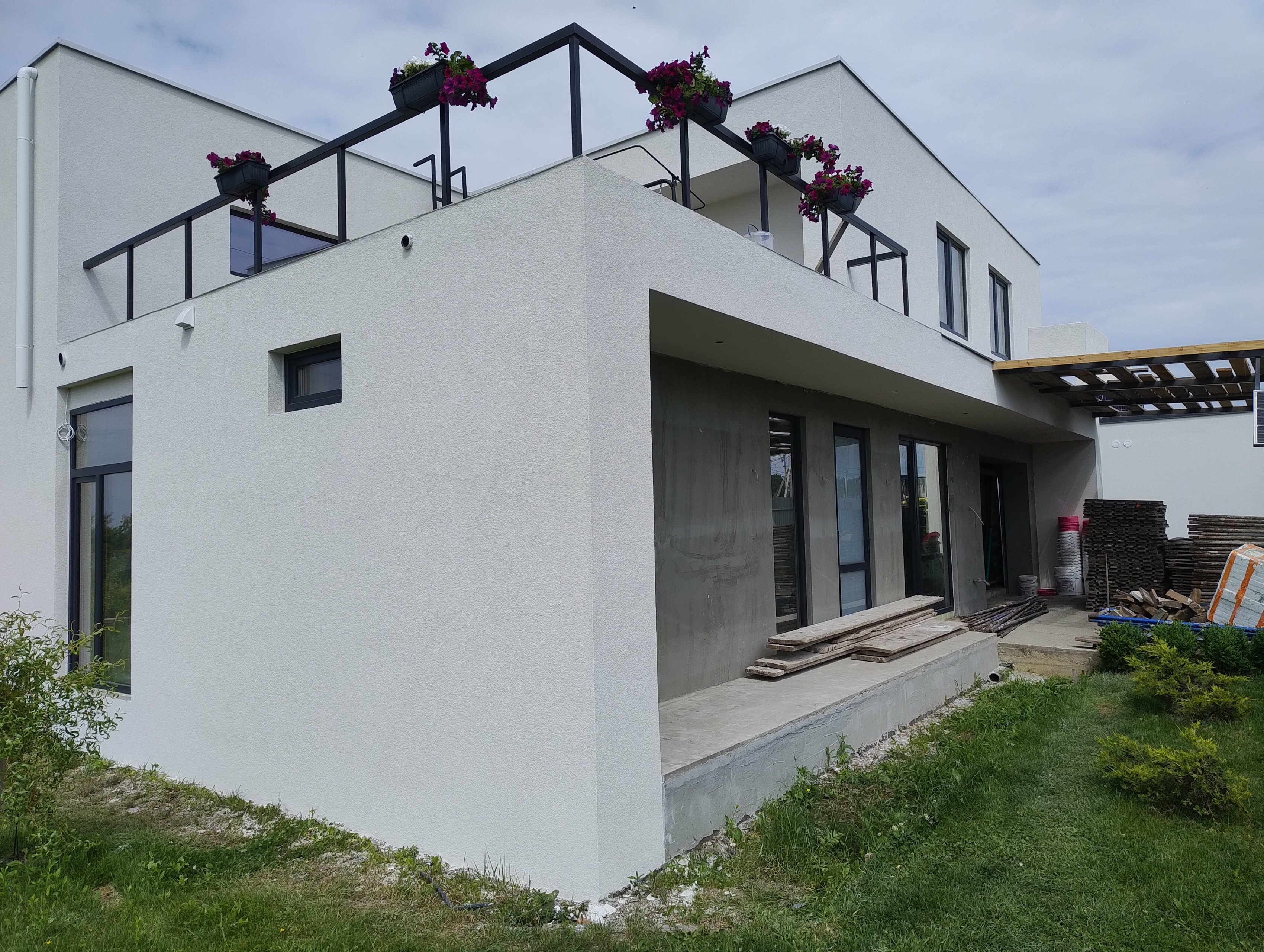

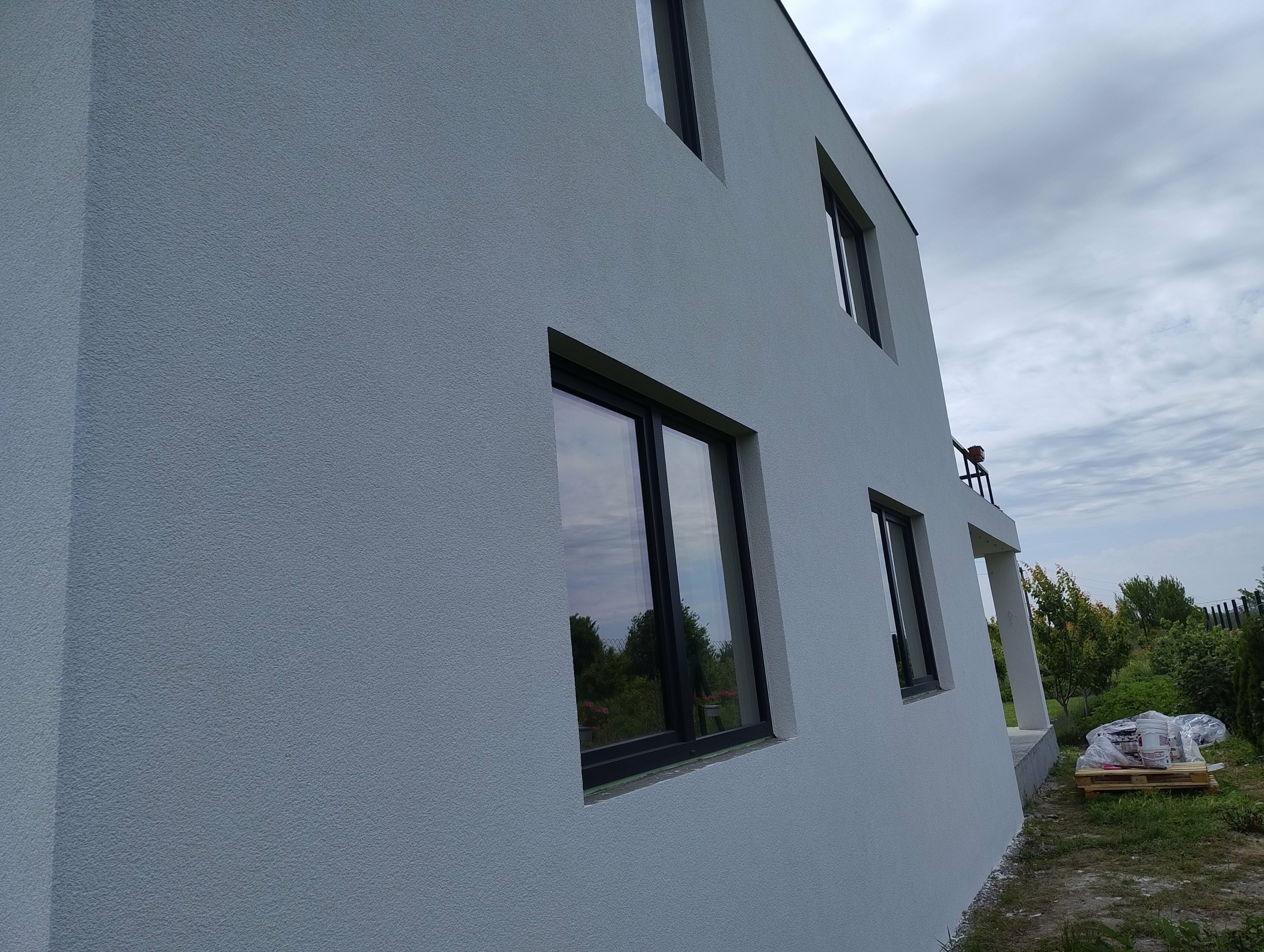

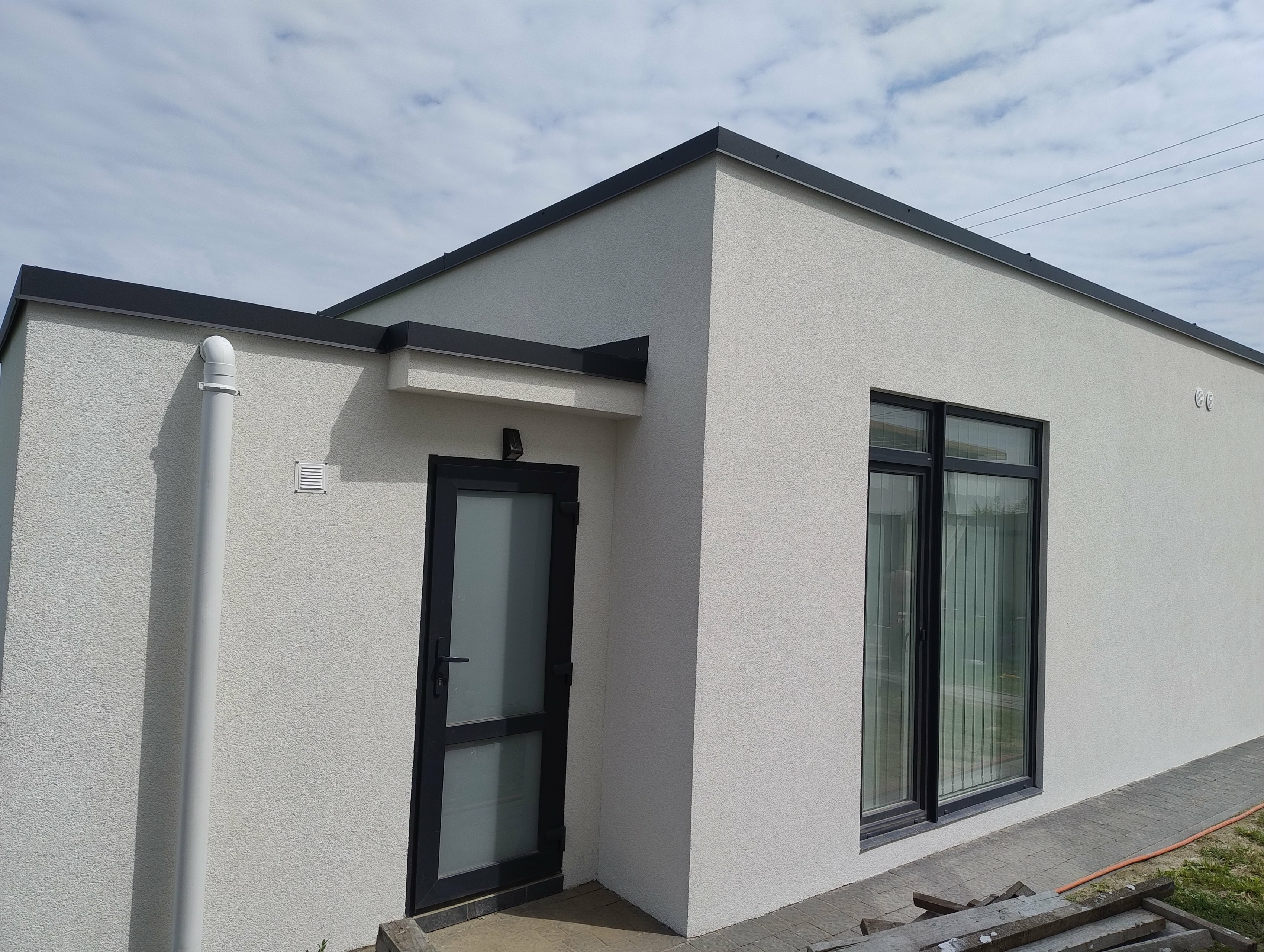

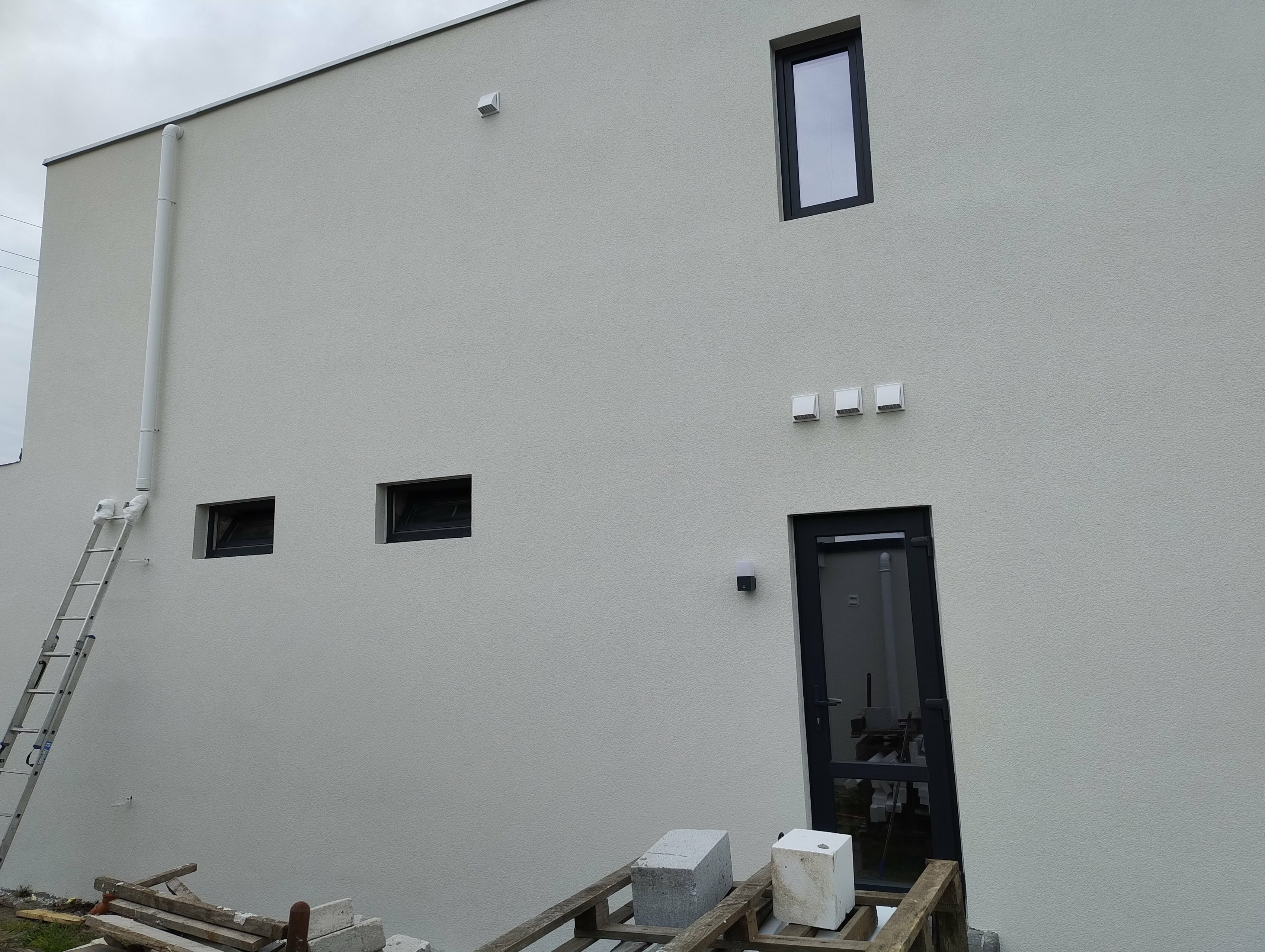

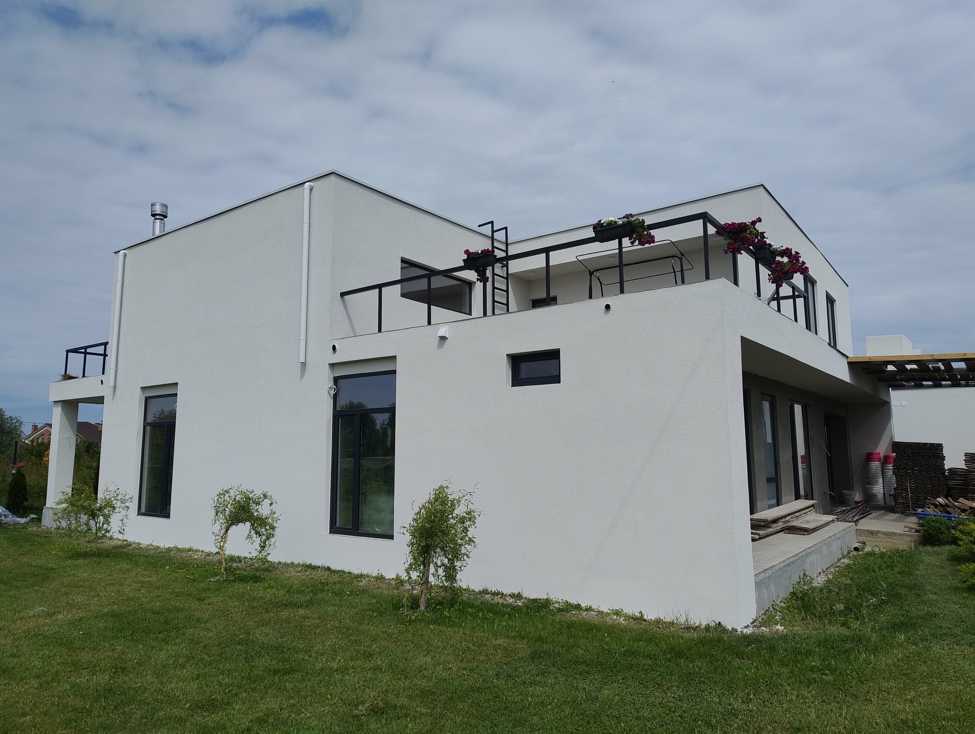

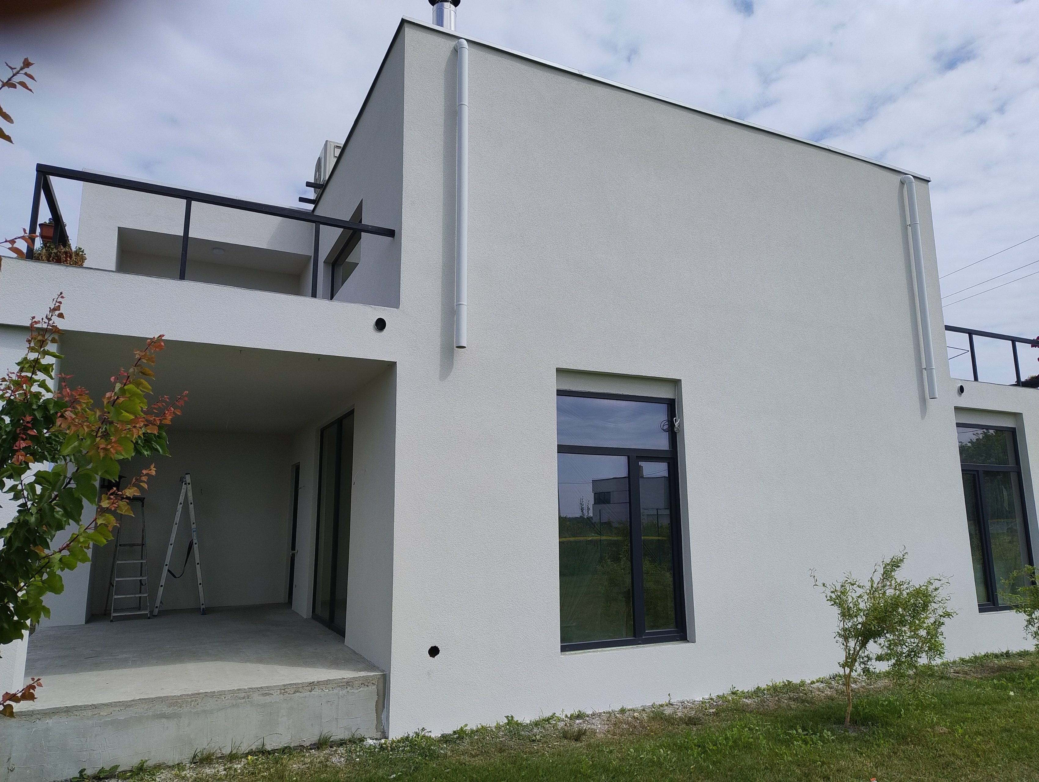

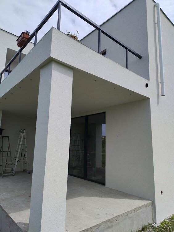

Andrey-Bucha Опубліковано: 19 червня 2025 Автор Поділитись Опубліковано: 19 червня 2025 (змінено) Фасади нарешті готові. якихось 276 тис грн майстрам і за 1,5 тижня маємо красоту Змінено 19 червня 2025 користувачем Andrey-Bucha 28 1 Посилання на коментар Поділитися на інших сайтах More sharing options...
irina1969 Опубліковано: 19 червня 2025 Поділитись Опубліковано: 19 червня 2025 Красиво, але воно не буде з часом бруднитись/ зеленіти? У нас поряд побудували твуни, так через пару років жалюгідне видовище(( Посилання на коментар Поділитися на інших сайтах More sharing options...
Andrey-Bucha Опубліковано: 19 червня 2025 Автор Поділитись Опубліковано: 19 червня 2025 (змінено) 3 минуты назад, irina1969 сказал: Красиво, але воно не буде з часом бруднитись/ зеленіти? У нас поряд побудували твуни, так через пару років жалюгідне видовище(( яки альтернативи? все з часом брудниться, цвіте. є краска фасадна коли захочемо підновити Але мені треба було закінчити фасад, щоб ніде не затікало. щоб на зиму було тепло. в тут 20 см полістиролу у стінах Змінено 19 червня 2025 користувачем Andrey-Bucha 1 Посилання на коментар Поділитися на інших сайтах More sharing options...
irina1969 Опубліковано: 19 червня 2025 Поділитись Опубліковано: 19 червня 2025 5 хвилин тому, Andrey-Bucha сказав: яки альтернативи? все з часом брудниться, цвіте. є краска фасадна коли захочемо підновити Але мені треба було закінчити фасад, щоб ніде не затікало. щоб на зиму було тепло. в тут 20 см полістиролу у стінах Я про такий світлий колір, але справа Ваша і завжди можна пофарбути.😀 Посилання на коментар Поділитися на інших сайтах More sharing options...
Andrey-Bucha Опубліковано: 19 червня 2025 Автор Поділитись Опубліковано: 19 червня 2025 8 минут назад, irina1969 сказал: Я про такий світлий колір, але справа Ваша і завжди можна пофарбути.😀 це "база". без краски 1 Посилання на коментар Поділитися на інших сайтах More sharing options...
Vikctor Опубліковано: 19 червня 2025 Поділитись Опубліковано: 19 червня 2025 Маю білий фасад вже напевно років з 9-10. Ані бруду, ані зелені. Може то на болотах є таки трабли. В мене немає. 7 1 Посилання на коментар Поділитися на інших сайтах More sharing options...
eam Опубліковано: 19 червня 2025 Поділитись Опубліковано: 19 червня 2025 2 часа назад, Vikctor сказал: Маю білий фасад вже напевно років з 9-10. Ані бруду, ані зелені. Може то на болотах є таки трабли. В мене немає. Аналогично. Белый баран лет 7 уже наверное - никакой зелени и грязи. Да, пыль есть но ее не видно 1 Посилання на коментар Поділитися на інших сайтах More sharing options...
KakTuz Опубліковано: 20 червня 2025 Поділитись Опубліковано: 20 червня 2025 всегда можно помыть, обработать от мхов/лишайников. На открытом месте, под солнцем - ничего не будет. А цвет выгорает, и очень быстро. У меня южная стена за два года заметно побелела. Ожидаемо, но проще пожертвовать деньгами, чем переубедить жену. Всегда можно нанести цветной фасадный лак. 3 Посилання на коментар Поділитися на інших сайтах More sharing options...

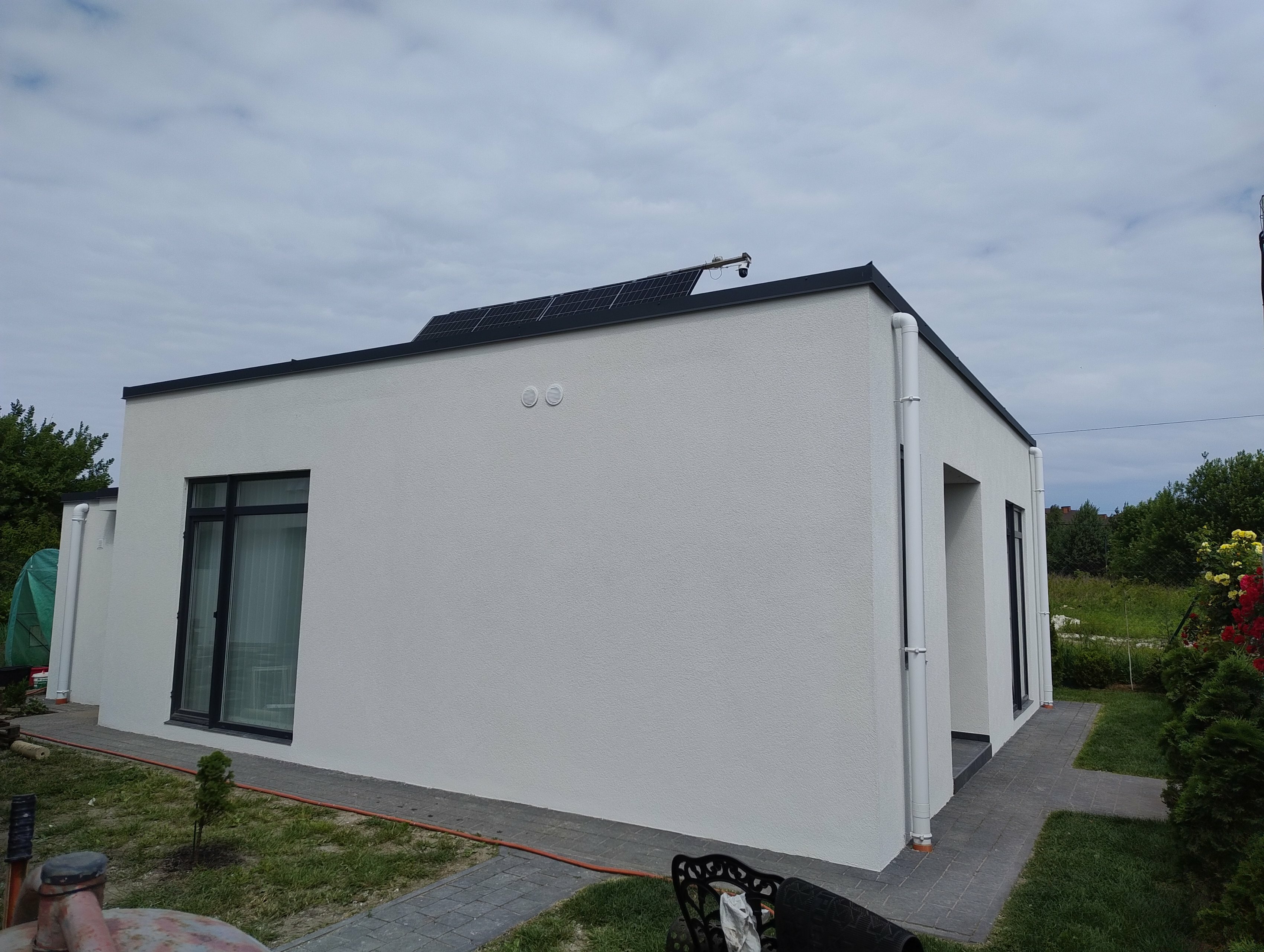

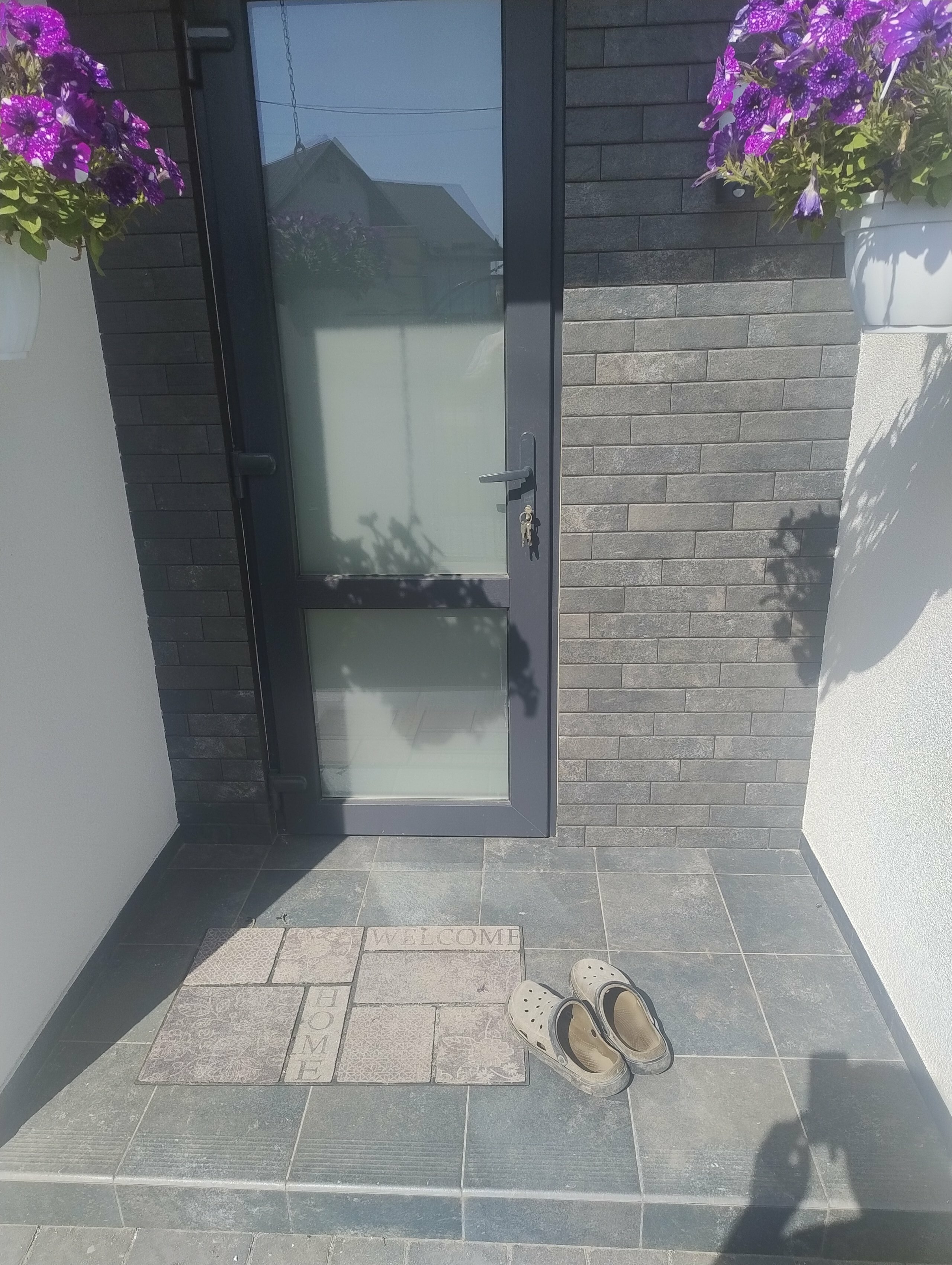

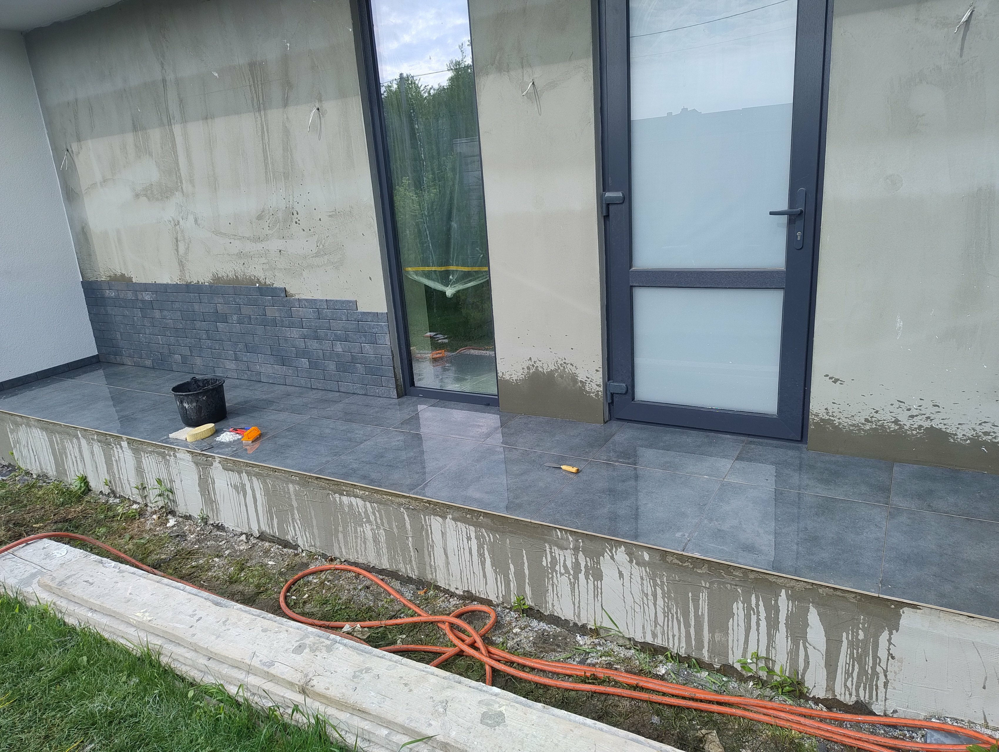

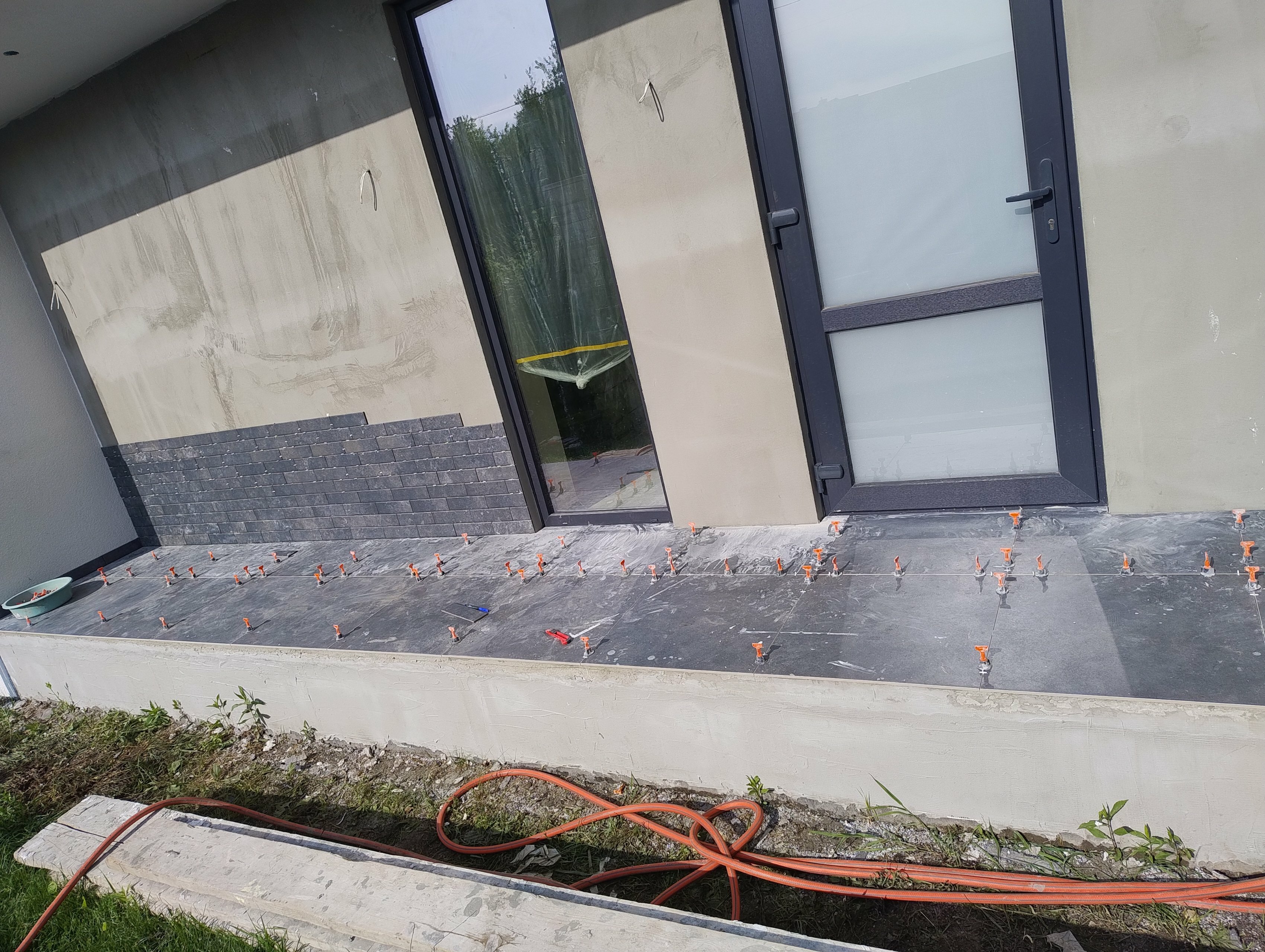

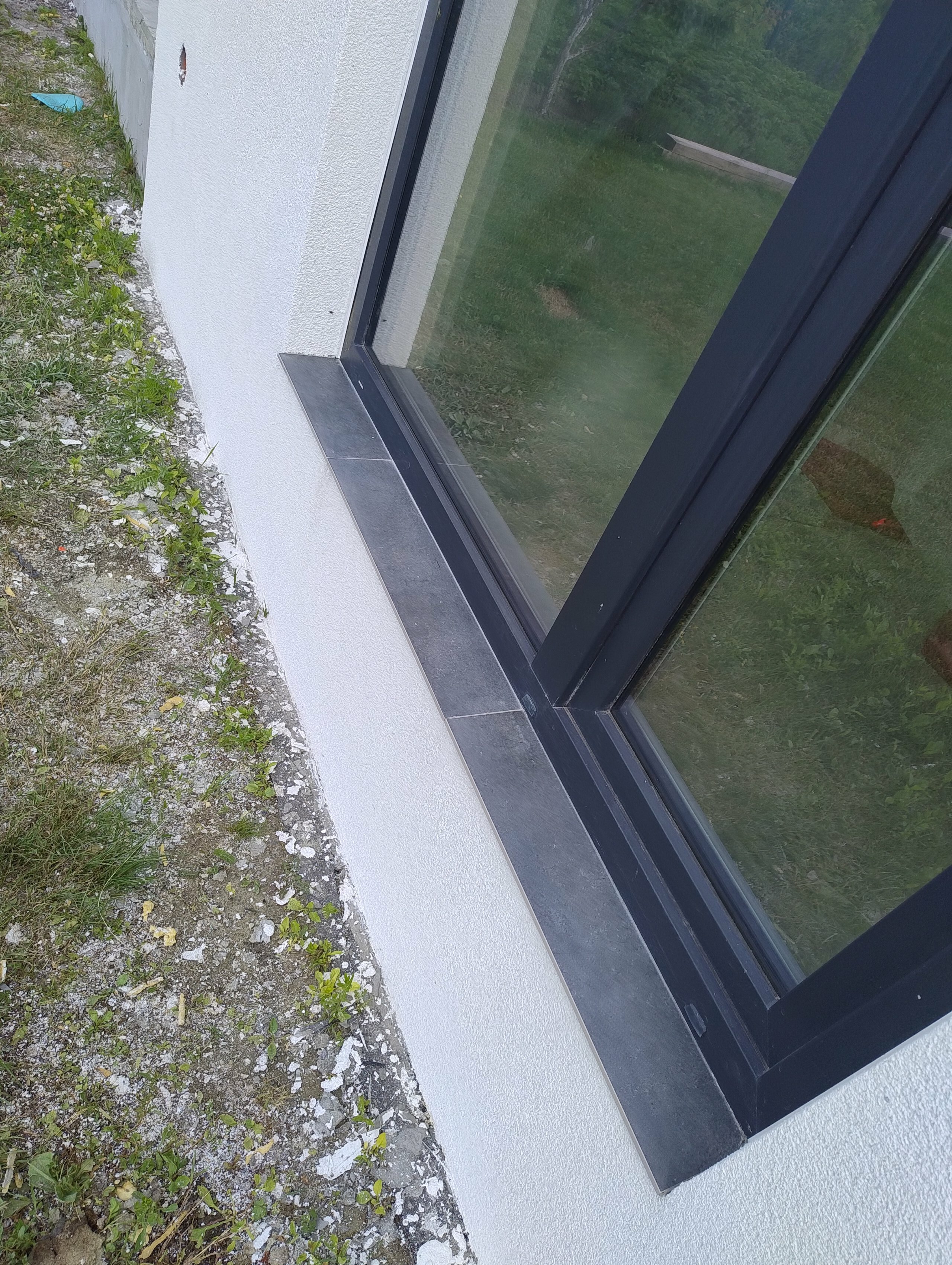

Andrey-Bucha Опубліковано: 22 червня 2025 Автор Поділитись Опубліковано: 22 червня 2025 учора... було натхнення. учора с дружиною "підробляли" плиткарями. почали робити відливи з плитки як на першому будинку. а потім вирішили зробити плитку на вході згідно проекту. 10.00-22.00 с перервами. як раз для таких робіт я придбав рік тому плиткоріз і зараз різка керамограніта просто як забава. але хочу звернути увагу, що за ці роботи я б заплатив 20+ тис грн. учора ми ці гроші "заощадили". нічого складного на рівну підлогу укладати плитку с СВП немає. Якщо є час і натхнення, можно дуже заощадити 16 1 Посилання на коментар Поділитися на інших сайтах More sharing options...

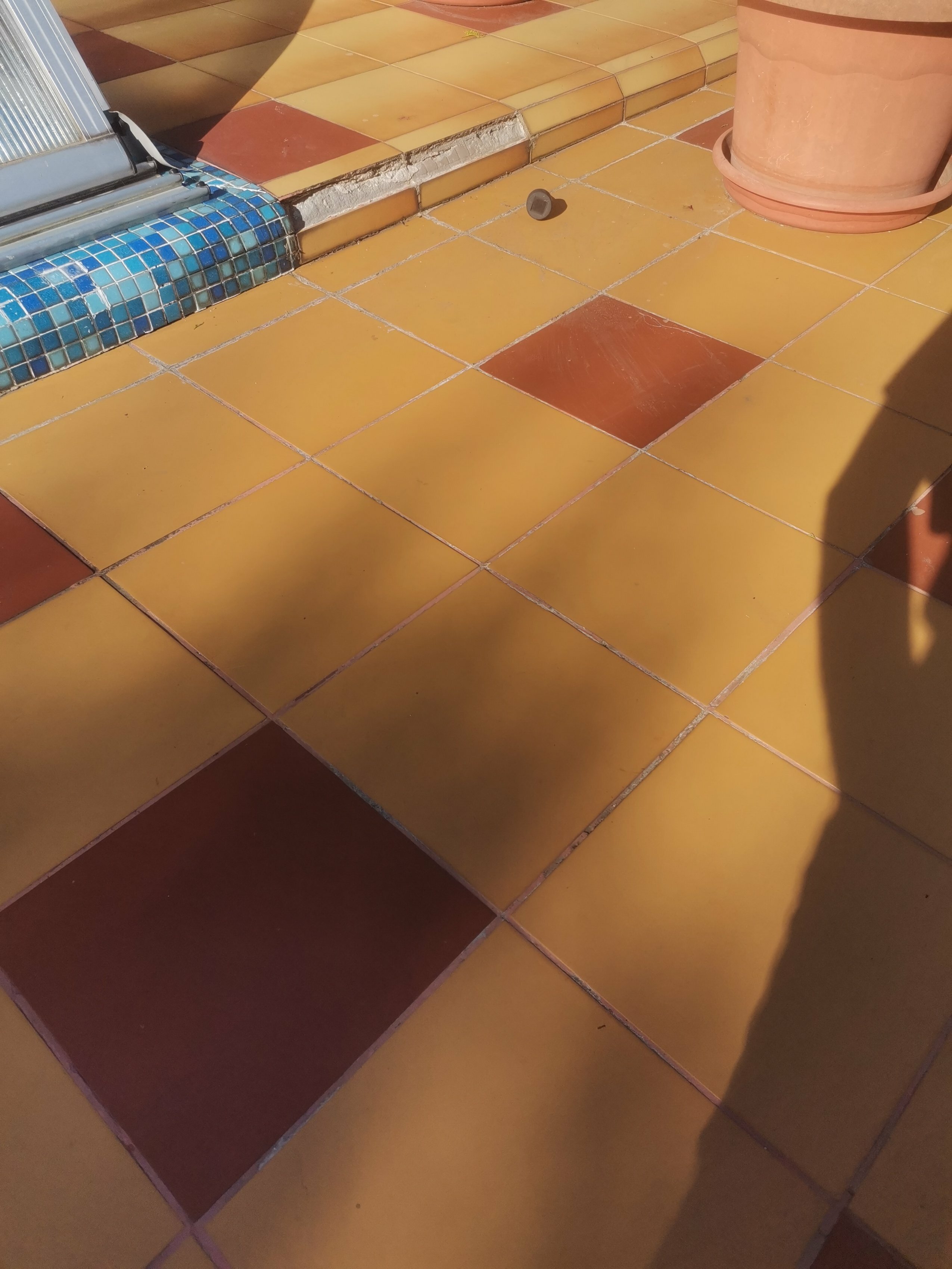

sergio Опубліковано: 22 червня 2025 Поділитись Опубліковано: 22 червня 2025 8 часов назад, Andrey-Bucha сказал: учора... було натхнення. учора с дружиною "підробляли" плиткарями. почали робити відливи з плитки як на першому будинку. а потім вирішили зробити плитку на вході згідно проекту. 10.00-22.00 с перервами. як раз для таких робіт я придбав рік тому плиткоріз і зараз різка керамограніта просто як забава. але хочу звернути увагу, що за ці роботи я б заплатив 20+ тис грн. учора ми ці гроші "заощадили". нічого складного на рівну підлогу укладати плитку с СВП немає. Якщо є час і натхнення, можно дуже заощадити В мене плитка на вулиці років через 5 почала відходити. Чути пустоту, але поки тримається. Посилання на коментар Поділитися на інших сайтах More sharing options...
andrey_ka Опубліковано: 23 червня 2025 Поділитись Опубліковано: 23 червня 2025 7 годин тому, sergio сказав: В мене плитка на вулиці років через 5 почала відходити. Чути пустоту, але поки тримається. І чому? Що з цього у вас не дотримано; 1. Гідроізоляція основи. 2. Правильний клей. 3. Правильний шар клею. 4. Правильні міжплиточні шви (5+мм) 5. Правильна затірка. 1 Посилання на коментар Поділитися на інших сайтах More sharing options...
sergio Опубліковано: 23 червня 2025 Поділитись Опубліковано: 23 червня 2025 (змінено) 57 минут назад, andrey_ka сказал: І чому? Що з цього у вас не дотримано; 1. Гідроізоляція основи. 2. Правильний клей. 3. Правильний шар клею. 4. Правильні міжплиточні шви (5+мм) 5. Правильна затірка. 1.Знизу приміщення, тож гідроізоляція є. 2.Вже не пам"ятаю. Думаю, щр СМ11 3. 3-4 мм 4Десь так і було. 5. Звичайна вологостіка. Вже, до речі частково повисиипалась. Плитка, хоч і відстала але загалом вже 12 років більш менш купи тримається. Декілька кусків відвалилось треба переклеіти. . Змінено 23 червня 2025 користувачем sergio Посилання на коментар Поділитися на інших сайтах More sharing options...
Andrey-Bucha Опубліковано: 23 червня 2025 Автор Поділитись Опубліковано: 23 червня 2025 1 час назад, andrey_ka сказал: І чому? Що з цього у вас не дотримано; 1. Гідроізоляція основи. 2. Правильний клей. 3. Правильний шар клею. 4. Правильні міжплиточні шви (5+мм) 5. Правильна затірка. хто про 5+мм придумав? зараз стандарт 1.5-2 мм. плюс якісний клей, затірка, гідроізоляція звісно Посилання на коментар Поділитися на інших сайтах More sharing options...
Фрай Опубліковано: 23 червня 2025 Поділитись Опубліковано: 23 червня 2025 1 годину тому, andrey_ka сказав: 9 годин тому, sergio сказав: В мене плитка на вулиці років через 5 почала відходити. Чути пустоту, але поки тримається. І чому? Що з цього у вас не дотримано; 1. Гідроізоляція основи. 2. Правильний клей. . 42 хвилини тому, sergio сказав: Думаю, щр СМ11 Неодноразово таке бачив, коли на звичайний клей кладуть плитку зовні, але навіть «правильний» клей не забезпечить надійне функціонування при недотриманні інших умов. 2 Посилання на коментар Поділитися на інших сайтах More sharing options...
sergio Опубліковано: 23 червня 2025 Поділитись Опубліковано: 23 червня 2025 9 минут назад, Фрай сказал: . Неодноразово таке бачив, коли на звичайний клей кладуть плитку зовні, але навіть «правильний» клей не забезпечить надійне функціонування при недотриманні інших умов. Та, зрештою, купи тримається і то добре. Може років за п"ять і перекладу. Посилання на коментар Поділитися на інших сайтах More sharing options...
sergio Опубліковано: 23 червня 2025 Поділитись Опубліковано: 23 червня 2025 30 минут назад, Andrey-Bucha сказал: хто про 5+мм придумав? зараз стандарт 1.5-2 мм. плюс якісний клей, затірка, гідроізоляція звісно На вулиці перепад температур великий. 5 може і забагато. 3-4 норм. Посилання на коментар Поділитися на інших сайтах More sharing options...
Andrey-Bucha Опубліковано: 23 червня 2025 Автор Поділитись Опубліковано: 23 червня 2025 (змінено) 26 минут назад, sergio сказал: На вулиці перепад температур великий. 5 може і забагато. 3-4 норм. це не відповідає дійсності. перепад великий. але температурне розширення бетону/керамограніту не такє велике. все файно стоїть з 1,5-2 мм швами. якщо якісний клей та система. ось студія. зараз на сонці плитка +/- 50 градусів. зимою -10-20. і все норм Змінено 23 червня 2025 користувачем Andrey-Bucha 1 Посилання на коментар Поділитися на інших сайтах More sharing options...
Vitaliy67 Опубліковано: 23 червня 2025 Поділитись Опубліковано: 23 червня 2025 Стоит то стоит. Но есть рекомендации производителя клея и плитки. В принципе, себе, Вы можете сделать даже без шва. Никто Вам запретить не может. Но любой, вменяемыемый мастер, должен Вам рассказать как должно быть правильно. Подбор материалов, технология укладки. Дальше решение только за Вами. Со всеми вытекающими. 1 Посилання на коментар Поділитися на інших сайтах More sharing options...
Vikctor Опубліковано: 23 червня 2025 Поділитись Опубліковано: 23 червня 2025 2 часа назад, andrey_ka сказал: Що з цього у вас не дотримано; Все) Це великий раціоналізатор. Посилання на коментар Поділитися на інших сайтах More sharing options...
murava Опубліковано: 23 червня 2025 Поділитись Опубліковано: 23 червня 2025 1 час назад, Andrey-Bucha сказал: це не відповідає дійсності. перепад великий. але температурне розширення бетону/керамограніту не такє велике. все файно стоїть з 1,5-2 мм швами. якщо якісний клей та система. ось студія. зараз на сонці плитка +/- 50 градусів. зимою -10-20. і все норм Ага, релевантность випадку величезна - стоїть це все поки що лише один сезон 1 Посилання на коментар Поділитися на інших сайтах More sharing options...
