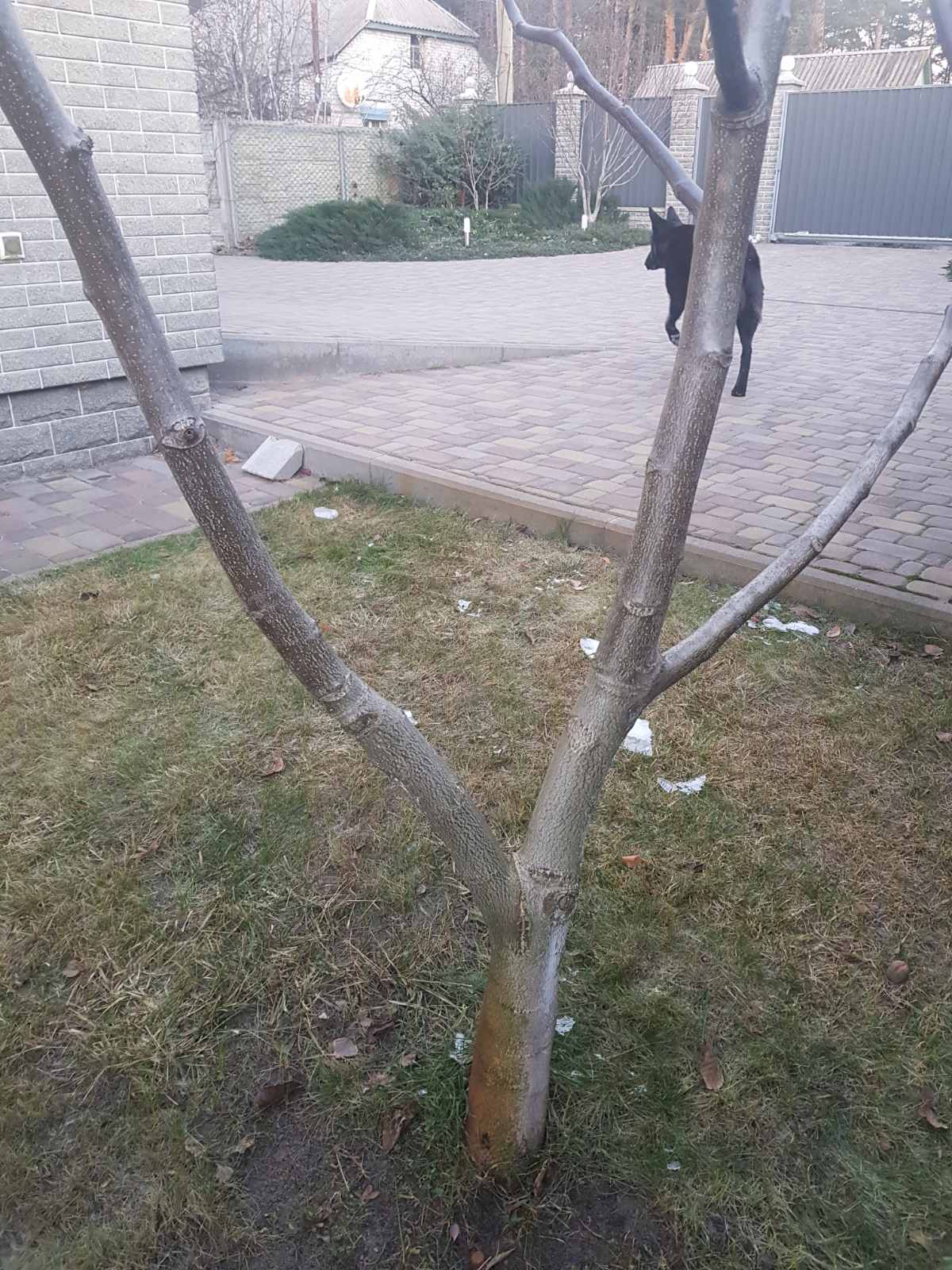

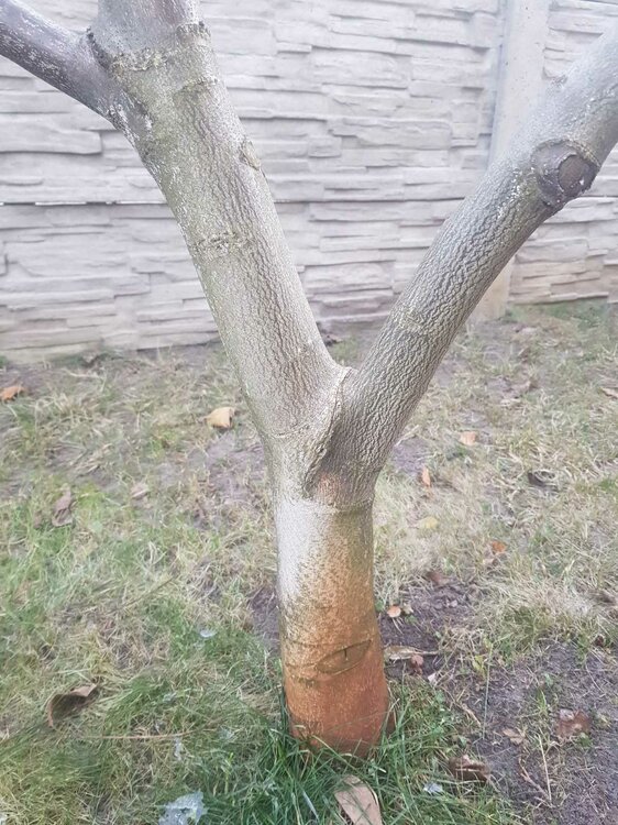

Сходил проверил свои деревья. Нашёл четыре кандидата...

Вроде яблоня, если правильно помню:
i.gif[/img]
Что скажешь, Александр - резать?
я бы все таки сделала исключение для колоновидных форм :)
Да, согласен. Я бы тоже их не обрезал. Только выкапывал бы.
  • Лайк 6
в смысле выкапывал?
Чтобы посадить на его месте нормальное дерево.
Не встречал еще колон с нормальным плодоношением. А видел их уже очень много на обрезках.
Но возможно это такое стечение обстоятельств или моя карма.
Похвалитесь урожаем с колоны? Желательно с фото. Желательно не с рекламного фото.:oops:
