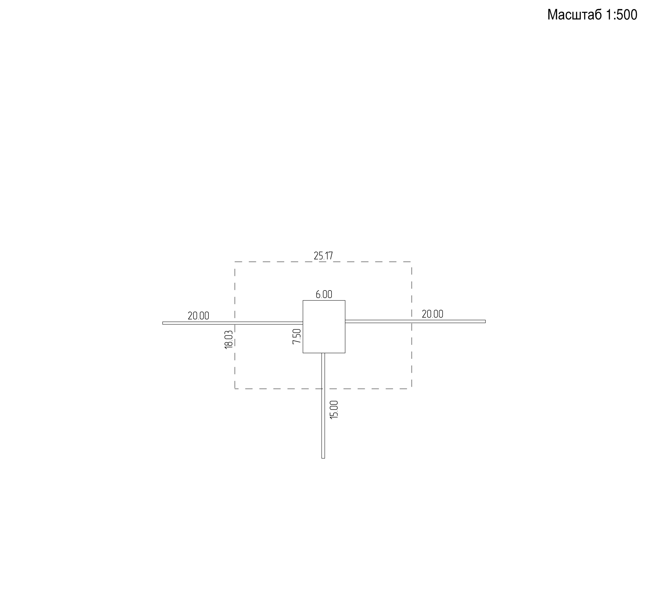

Санитарные разрывы мне не дают покоя :)
За спрощення форми Звіту спасибо, но этим пунктом 3.37 превысили даже требования ДБН 3.51 (или нормативні вимоги щодо житлового будинку это и есть эти 15-20м между домами?). А как же в умовах забудови, що склалася?...

С этим все вообще мрачно, если под эту гребенку начнут проверять санитарные расстояния от здания до инженерных сооружений (скважина, септик) то отфильтруют 99.9% всех дачников.

Если проверять санитарные расстояния, то лишить статуса жилого дома можно 80% жителей наших поселков, сел, городов...
Понятно, что не стоит допускать к возможности перевода в жилой фонд домов, представляющих опасность для жителей (зачем местной власти эта ответственность), но потолок выше 2.70 и расстояние до соседнего дома 20м, это неподъемно для норм дачной и садовоогородной застройки нашей родины. И отрезает основную массу проживающих (во многом благодаря экономической ситуации в стране) в таких местах.

Не увидела санитарных разрывов между домами...только противопожарные.
