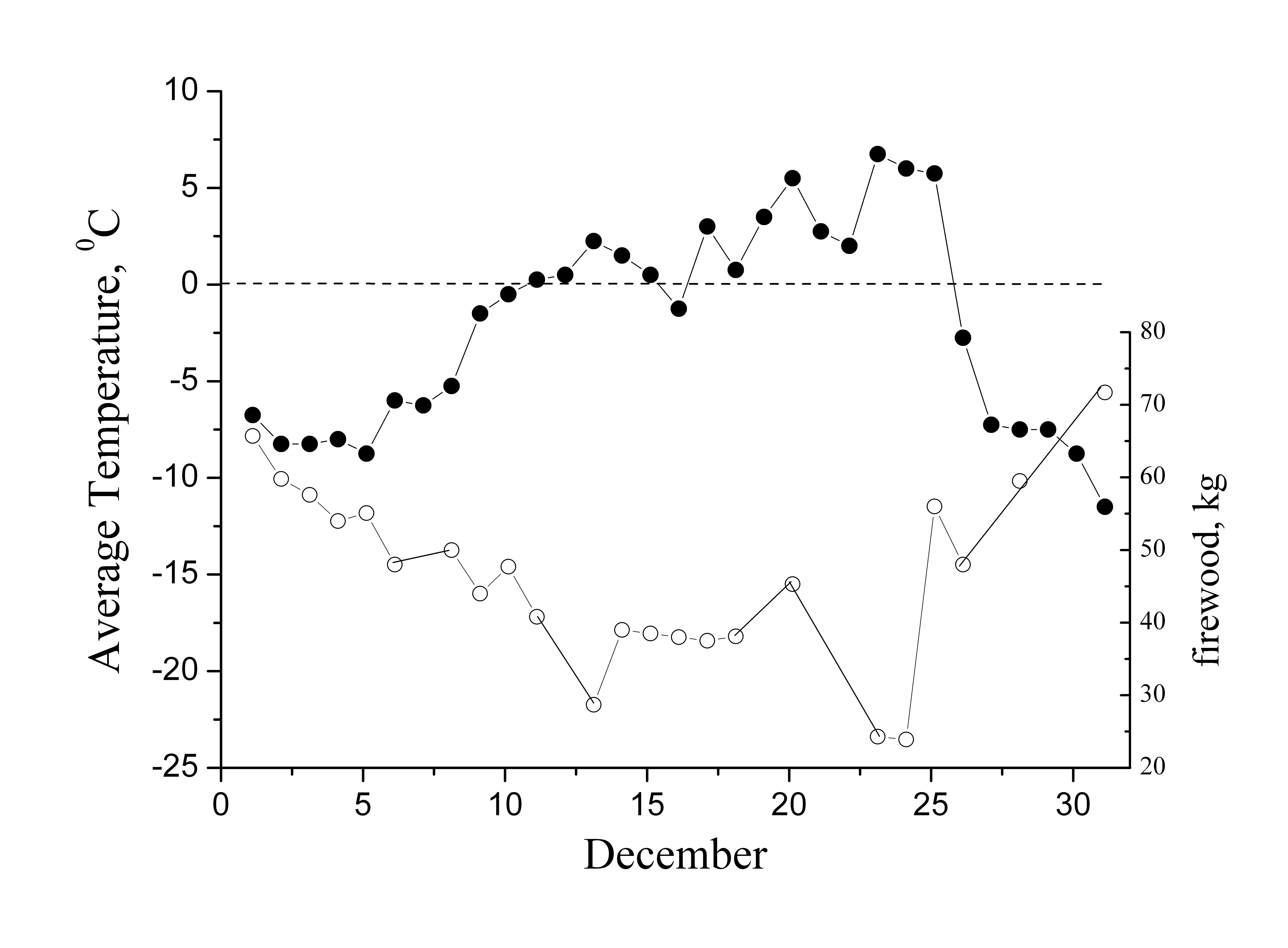

Огласите цифру в килограммах, а то у меня вышло 2490 кг.
Вы видимо шкалу спутали, 1071кг за 23 дня. Всего за месяц ушло около 2,8-3м3 при средней температуре -2градуса
Мой расход :) У меня паллета (2 складометра) уходит за 3 недели, отсюда расход 3 складометра в месяц.

Ага, понял, спасибо. Дом у родителей 100 квадратов, не утеплен, пол кирпича-воздушная прослойка-ракушняк-штукатурка, в неделю идет 500-600 килограмм дров.
А площадь у Вас какая? Это только СО или ГВС тоже?? У меня и то и другое
145 кв.м. Отапливается 130 кв.м. Отопление печью-булерьяном. ГВС отдельно эл. бойлером.
У меня 150 общая площадь, но отапливается 100м2 и я раньше считал только 100м2 пока Сергей84 не порекомендовал измерять температуру в не отапливаемых помещениях где оказалось +16-17 градусов, так что Вы тоже можете смело считать 145м2
При среднем утеплении и хотя бы не плохом котле в два раза меньше. При среднесуточной - 10 на отопление 100 м. кв. уходит 30 кг дров в сутки. В принципе не заоблачно.

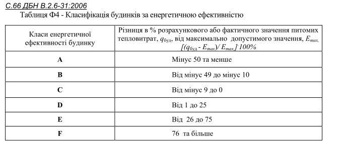

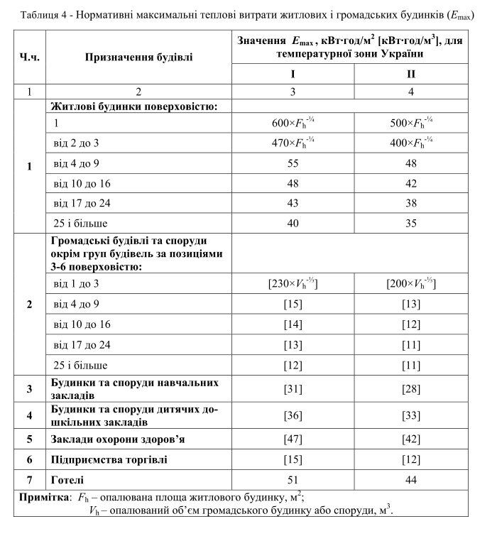

средняя температура за декабрь 2014 для Киева -2 градуса. Отбросим горячую воду и готовку и получим на отопление приблизительно 220 м3 газа. Это около 2040 кВт*ч, т.е. удельное потребление и получается, 35 Вт на м2. Если спрогнозировать на потребление на отопление за отопительный сезон, то получиться где-то 1100-1130 м3 газа или 10480 кВт*ч (удельное 134,4 кВт*ч/м2 в год при норме 200 кВт*ч/м2). пользовались и вашими цифрами :
Неплохо утепленный дом имеет среднегодовой показатель теплопотерь в час на 1 кв м около 30-35 Вт.
1 куб газа может дать 8 квт тепла.
А где Вы такую норму взяли?
Нынче действует вот этот документ ДБН В.2.6-31.2006 - в нем есть формула для норм:
Например, для моего дома норма 148кВт*ч/м2 (за сезон).
По реальному потреблению можно потом определить класс энергоэффективности строения:
и что он показывает??) где здесь написано, что мои расчеты неверные?
