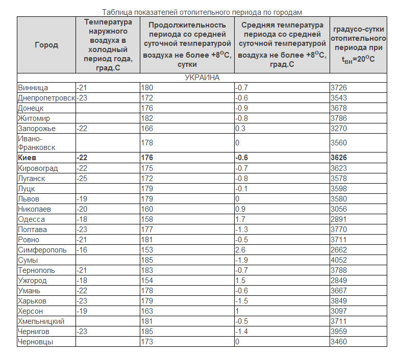

sov1178 Опубліковано: 22 грудня 2014 Поділитись Опубліковано: 22 грудня 2014 мне почему то кажется, что более точная цифра - 2780 м3 за год?) Так напишите как Вы ее получили и обсудим Подозреваю, что умножили на 365дней, если так, то учитывайте, что отопительный сезон у нас грубо 180 дней. Я считал исходя из того, что расходуется газ на отопление 180дней в году, а средняя температура за этот период -1С. Еще круглый год газ на ГВС будет тратиться (о том, что нужно будет добавить затраты на ГВС я написал, грубо 1000м3 за год на воду думаю должно на три человека хватить, хотя вопрос индивидуальный). Посилання на коментар Поділитися на інших сайтах More sharing options...

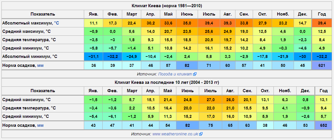

sov1178 Опубліковано: 22 грудня 2014 Поділитись Опубліковано: 22 грудня 2014 Простите, я не уточнила для какого региона +4 средняя температура за отопительный сезон? в киевской области этот параметр точно ниже. но если считать его среднегодовым, то да, все правильно. +4С это температура за период Ваших измерений (последние 10 дней, как я понял), а средняя температура отопительного периода была принята -1С. Посилання на коментар Поділитися на інших сайтах More sharing options...
Lukreciya Опубліковано: 23 грудня 2014 Поділитись Опубліковано: 23 грудня 2014 +4С это температура за период Ваших измерений (последние 10 дней, как я понял), а средняя температура отопительного периода была принята -1С. да, в последние 10 дней так и было. а топим мы с сентября по апрель включительно. в ноябре уже было -17 и уверена - еще будет. среднегодовой по Киеву в последние годы считают +7. за городом - на пару градусов будет ниже. из этих данных я и исходила говоря о том, то считать расход корректно за 365 дней. по моим подсчетам это где то 2300. время покажет сколько выйдет на практике) Посилання на коментар Поділитися на інших сайтах More sharing options...

sov1178 Опубліковано: 23 грудня 2014 Поділитись Опубліковано: 23 грудня 2014 среднегодовой по Киеву в последние годы считают +7. за городом - на пару градусов будет ниже. из этих данных я и исходила говоря о том, то считать расход корректно за 365 дней. Вы же летом не топите? А с другой стороны избыток температуры летом не можете использовать, чтобы "запастись" энергией, потому среднегодовая температура в нашем вопросе не особо поможет. Нужно считать среднюю температуру за период, когда топите. Вот Вам табличка по которой можно все подсчитать (думаю она может быть полезна и для дровяного отопления ;)) и заканчиваем с оффтопом про газ здесь : 3 Посилання на коментар Поділитися на інших сайтах More sharing options...

Lukreciya Опубліковано: 24 грудня 2014 Поділитись Опубліковано: 24 грудня 2014 Нужно считать среднюю температуру за период, когда топите у меня вышло 1,1 за 7 месяцев. надо будет оценить теплопотери при этом показателе "за бортом" и тогда можно будет продолжить разговор.) Посилання на коментар Поділитися на інших сайтах More sharing options...
