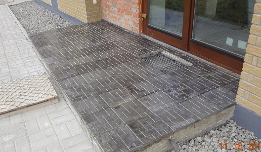

Положили на крыльцо тротуарную вибропрессованную плитку, толщиной 2,5 см. Клали на клей П22.
Подскажите, пжл, что лучше/правильнее дальше делать? Т.е. каким раствором лучше заполнять швы или какие пропитки использовать...

Сначала проходим пропиткой, потом затираем затиркой.

фото крыльца с плиткой:
Возможно заделать швы полимерцементной ремонтной смесью. Она не дает усадки, пластична во время работы, водонепоницаемая и морозостойка. Цвет - серый.
Положена не ахти...
Можно и затирками, можно и цементом, можно чем-то средним ЦПС 1 до 1 Цемент с песком, разводим на концентрированной грунтовке "Эталлон" при желании можно добавить цвет, продается в Эпике для цемнетных смесей.
Если развести на "Эталлоне" жидко, то при попадании на поверхность плитки пятна останутся на всегда.
Можно затирать полусухим, по моему так дольше, можно заливать специальным пистолетом для затирки.
Приобрели вашу пропитку - спасибо!:rolleyes:
Почистили плитку и покрыли пропиткой-лаком:
На следующий день картина не поменялась - эффект "свежевымытого крыльца" остался. Вода не впитывается!!!
Затирка для швов - наколотили смесь клея для плитки + цемента + стяжка. Заполняли швы используя пакет из под молока - намучались. Осталось покрыть швы пропиткой/лаком.
