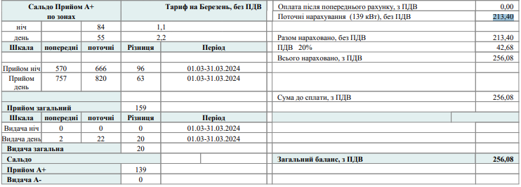

3 минуты назад, DraVVa сказал:
Привіт. Хтось може пояснити як війшло 256 ?
А що не так? Там же все написано.
55 * 2.2 = 121 грн
84 * 1.1 =  92.4 грн
121 + 92.4 = 213.4 грн без ПДВ
ПДВ = 213.4*0.2 = 42.68 грн
Разом ( з ПДВ) 213.4 + 42.68 = 256.08 грн
не розумію чому рахують по 55 та 84
ніч = 96
день (63 прийом - 20 видача) = 43
і тут схоже перекинуто з ночі на день 12
5 минут назад, DraVVa сказал:
Воно так не працює.
Ці 20  розподіляються пропорційно до споживання на день і ніч
