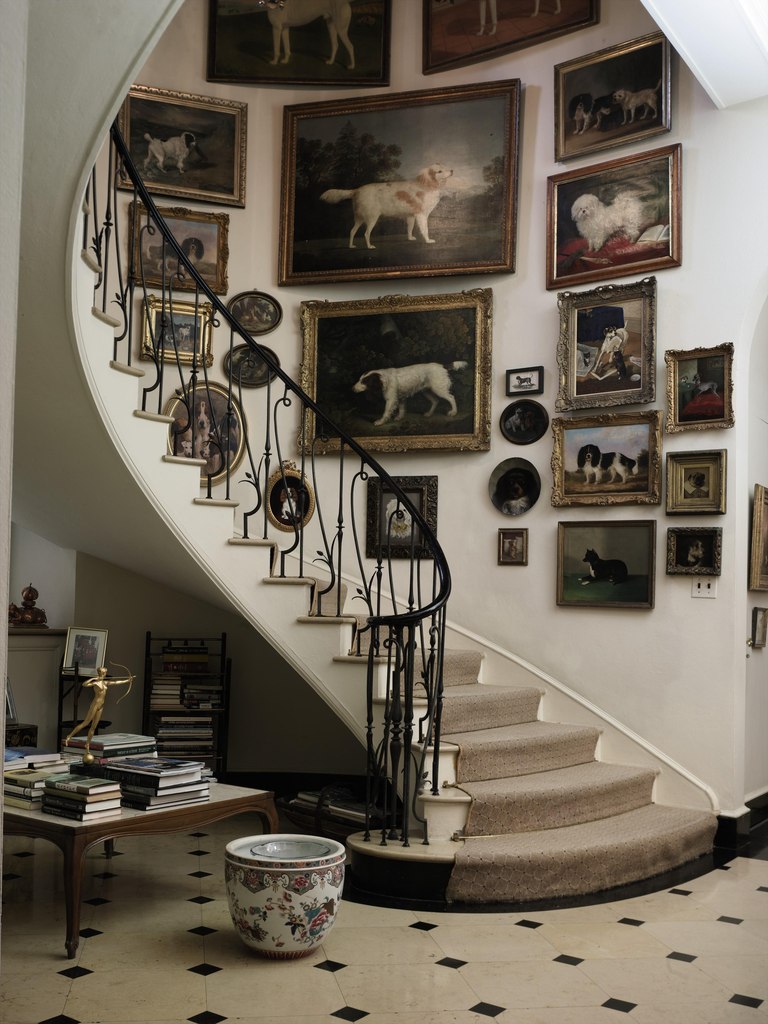

В ходе творческого поиска была найдена, как показалось, весьма милая и близкая сердцу картинка-прообраз :). На нее в принципе и равнение в какой-то мере держалось. На спиралевидное окончание поручня она нас вдохновила :).
Так же в ней перила приглянулись - какие то легкие и нежные...:rolleyes:
Правда показалось, что ступеней в ней больше 17.... Видать итальянцы не шибко заморачивались :)
