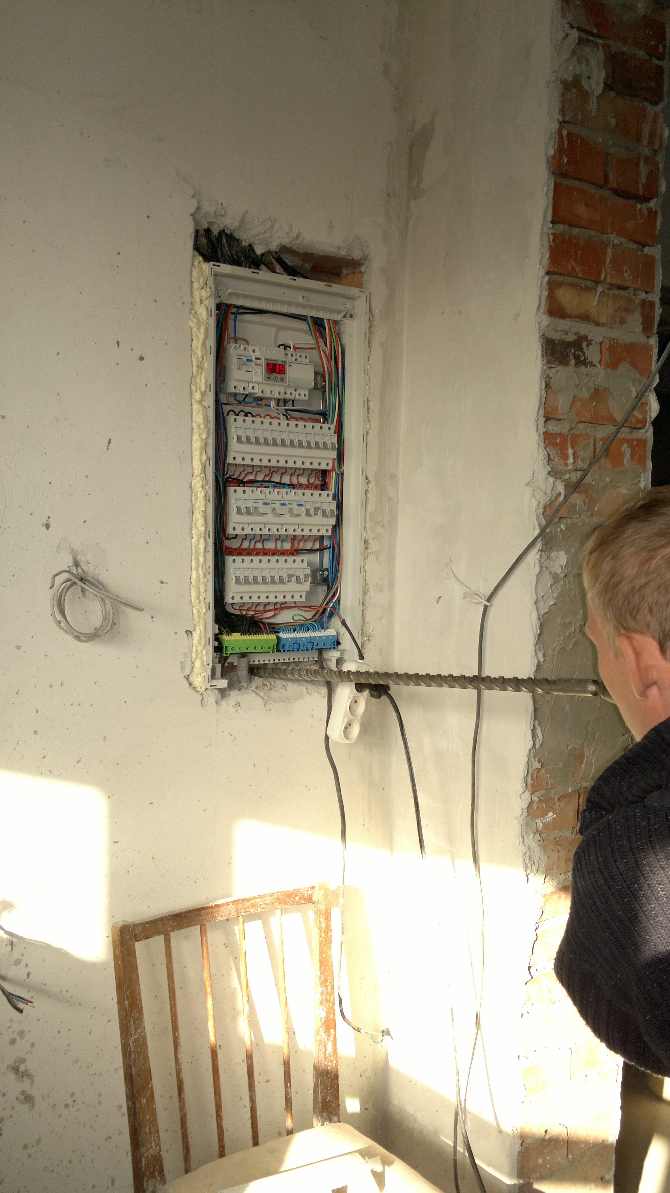

А теперь по факту электрики "дома с крематорием":
- На прозвон дома было потрачено часа четыре.
- Все кабеля будущего щита переподписаны.
- По факту все оказалось рабочим.
- Группы правда оказались не идеальными, но главное контакт был.
- В прозвоне не было ничего магического и на вид сложного, за что следует "сдирать бешеную деньгу".
Двое ребят подобно метеликам все красиво и в темпе сделали. Тем более, что были проект и фото разводки кабелей (фото им не сильно надо было, только проект)
- Маленькая неувязочка: не оказалось одного проходного выключателя. Решили допроложить. Когда открыли распределительную коробку, оказалось, что все распаяно под проходной. А его нет! Давай "прозванивать" под штукатуркой. Все нашлось: залепили оный штукатуры :o.
Оценка за разводку Вове с профиэлектриком - твердая четыре.
Балл снижен за недостатки разбивки по группам - можно было рациональнее.

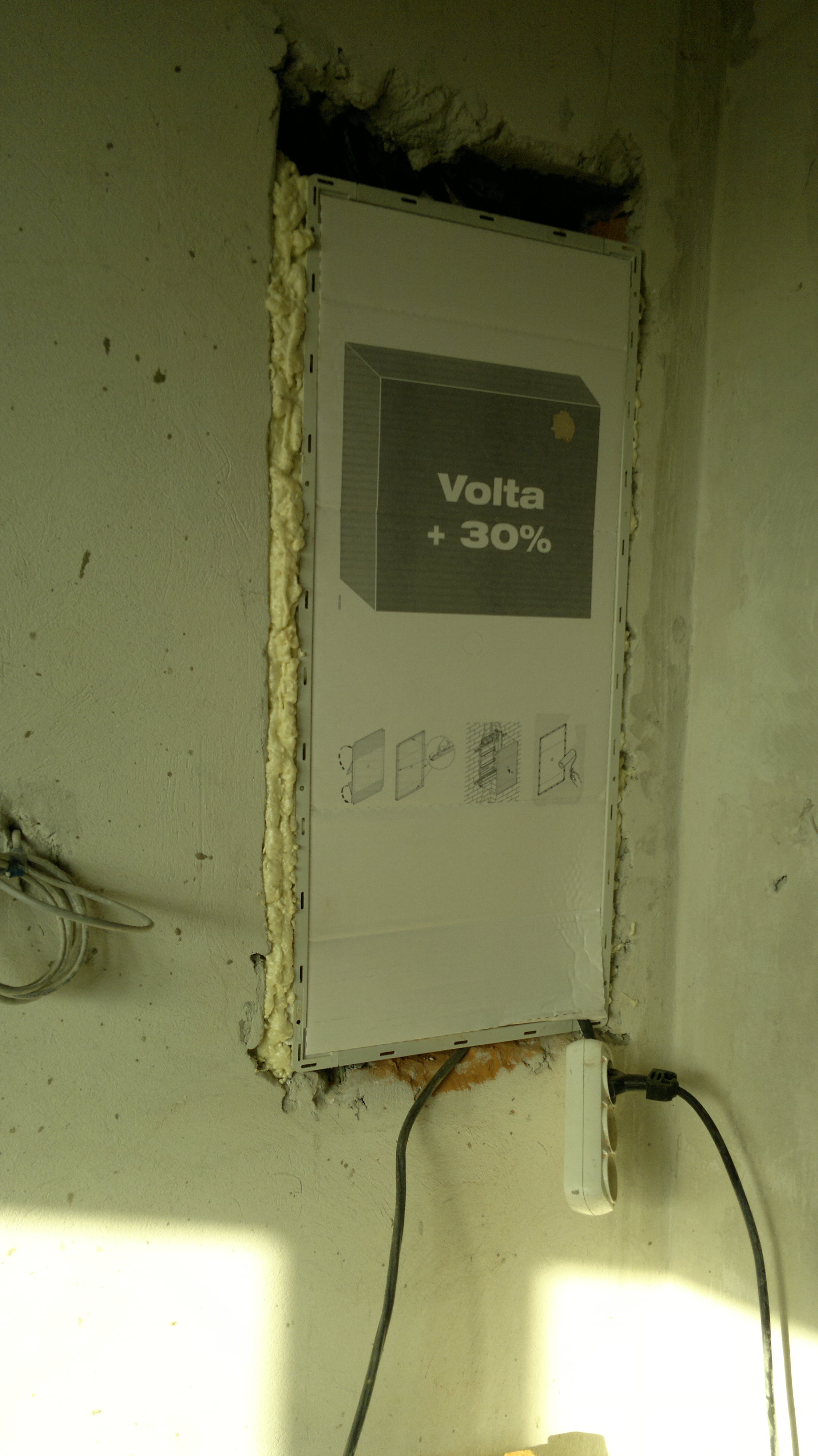

А дальше были сборка электрощита и закладка кабеля под потенциальный генератор...
- щит собирали из имеющихся в наличии автоматов.
- садили, ясное дело на уже имеющиеся группы.
- самая "смешная" группа - это провод под не туда заведенный кондиционер, который можно использовать только как "бра через веревочку". Имеется теперь "крутое бра" на отдельном автомате :fool:.
- в дело пошло все за исклучением двух 25А автоматов. Куда они планировались осталось загадкой. Так же осталось загадкой "почему автоматов всяких и разных надо было еще докупить?"
- после сборки неупотребленными остались удерживатели с клемами (сделано было соединение сверху, а клемы предполагали снизу), одна вилочная шина и обозначенная выше пара автоматов (по сегодняшним ценам на 1000 грн лишнего).
- дополнительно докуплен и поставлен пускатель однофазный пускомагнитный на 40А и пара дифреле...
Информация к рефлексии "Дифавтомат или дифреле с автоматом"?
Со слов эктромонтажников в столице более рулят дифавтоматы и им чаще их в щитках ставить приходится....
У нас же автоматы были куплены, а круглой суммы на данный гаджет тратить не хотелось.... Да и еще один хороший человек подбросил следующую историю к размышлению:
Если в щите установлены автомат и реле, то в зависимости от того перегруз или замыкание выбивает или то или другое - от сюда можно вычислить ЧТО СОБСТВЕННО СЛУЧИЛОСЬ. Дифавтомат - это гибрид автомата и реле и в случае, если выбивает его, дифференцировать причину нет возможности. Был у них в офисе такой случАЙ. Стало время от времени без всякой на то видимой причины выбивать реле. Все обследуют - все ОК. И системы в этом никакой не прослеживалось. А время от времени опять выбивает реле и все тут. Стали думать и гадать. А так как выбивало реле, то искать причину замыкания.... В конце концов выяснилось, что в кабинете Шефа рыбка в аквариуме время от времени баловалась и воду разбрызгивала. Часть воды попадала на шнур удлинителя.... Ключевая мысль: стоял бы дифавтомат - не искали бы замыкание, думали бы, что перегрузы...

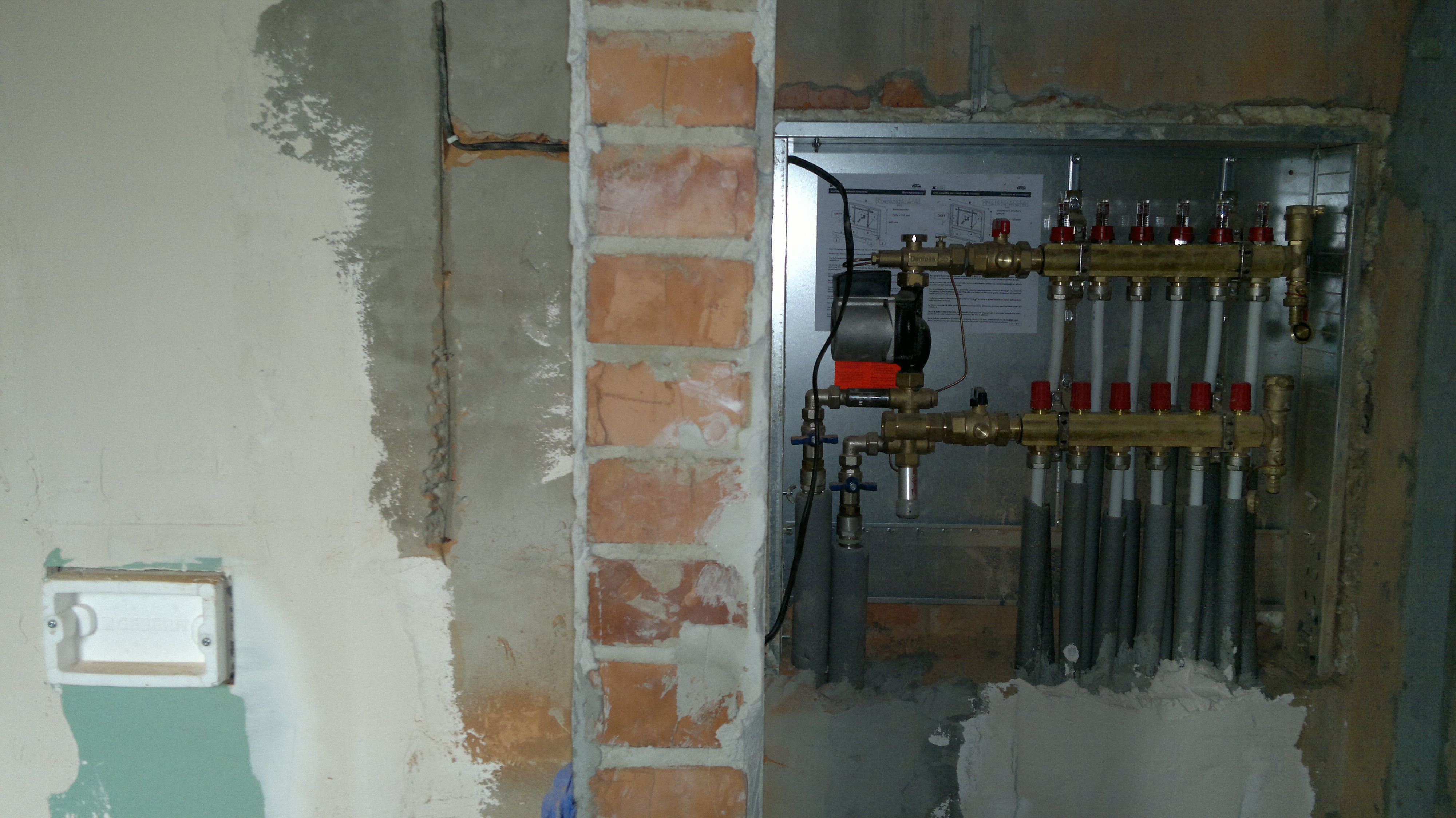

- еще ребятами был выведен кабель на улицу под возможный генератор..
- ...и сделан подвод 220 к насосу гребенки
По щитку Вове с профиэлектриком незачет
Ж-).
Фото результатов труда... Потрачено всего на работу 9 часов.
опять эти старческие умирающие анахронизмы в виде петель из обрезков провода(( Хагер же так замечательно на шинках их родных собирается.
Но в целом собран вроде бы аккуратно. Ну поздравляю одной головной болью меньше)) да еще и в такой хороший праздник как сегодня.
Не стоит так категорично :). С хагеровскими шинками кабеля должны были снизу заходить в автоматы. Электрики посоветовали, что сверху лучше. Да и "дому с крематорием" сдать в магазин четыре шинки по 60 грн каждая - "мелочь, а приятно":D. А на "скорость езды не влияет" :).

Еще до прозвона кабелей (за три дня) сосед своего электрика посоветовал. Только говорит, мол вредный он: все и всегда этому электрику не нравится и все плохо (ну, мол, не пугайтесь :))....
Имел место быть телефонный разговор с новым кандидатом.
И о чудо!
) Электрик выслушал и отказался, что либо комментировать и цены называть пока сам не увидит все!
2) Далее при осмотре стал говорить: и распредкоробки, и подрозетники , и кабеля - все гуд по качеству материалов - без претензий.
3) Утоплены подрозетники - подмазывайте алебастром вокруг и на длинные саморезы можно поставить - не хмельное :).
4) Цены в отличие от "калейдоскопа телефонных и газетных профи" назвал земные: прозвон всего около 500 грн, установка единицы фурнитуры 10 грн без переделок, 30 грн - доделки, а если нужно будет дополнительная точка на пустом месте - 50 грн - "классика хорошего жанра" :).
5) И все это без понтов и всяких "на разрыв рубашек" с заявлениями типа "а че я за дешево в вашу про-о-оводку вника-а-ать буду!?! Я себе цену зна-а-аю!!!". Все спокойно, взвешено и без лобуды...:).
6) И с советом ставить вместо стабилизатора сразу аккумулятор гелеевый с бесперебойником, что бы запитать от него котел, гребенку, группу безопасности и несколько лед-лампочек на случай "времени Ч" :)....

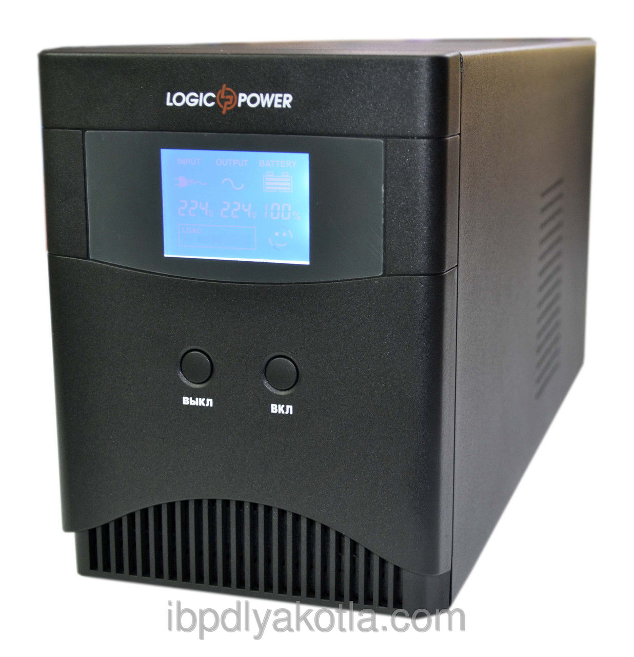

Идеальный электрик рекомендовал брать, что бы "не зарядили совсем космос" из следующих расчетов:
1. Мощность оборудования (грубо):
котел - 100 Вт;
гребенка ТП - 100 Вт;
сигнализация - 100 Вт
некоторые группы освещения (LED) - 200Вт
Итого имеем до 500 Вт, 12 В

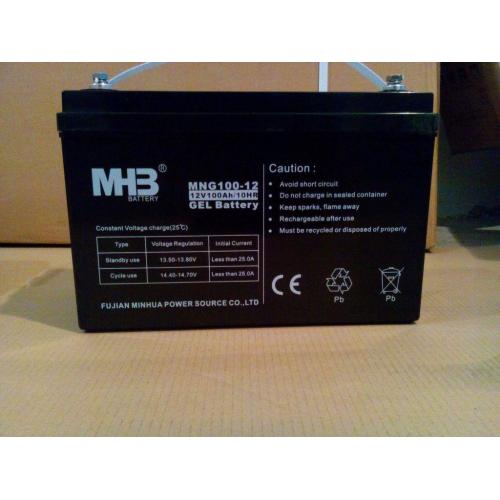

Модель ИБП Logicpower LPM-PSW-1000 (700Вт)
2. Аккумуляторная батарея MHB MNG 100-12 GEL
Брали с интернет магазина "Правильне електроживлення" (Львов)
- доставка бесплатная
- сделали скидку
- магазин имел и цену адекватную и был нам рекомендован неоднократно покупавшими там :)
- купили, нареканий не имели
Суммарно цена покупки приравнивается к цене стабилизатора на дом. Эти два предмета обошлись "дому с крематорием" на сентябрь 2015 в 7900 грн
Но по факту за те же деньги опций больше, чем у просто стабилизатора :rolleyes::
