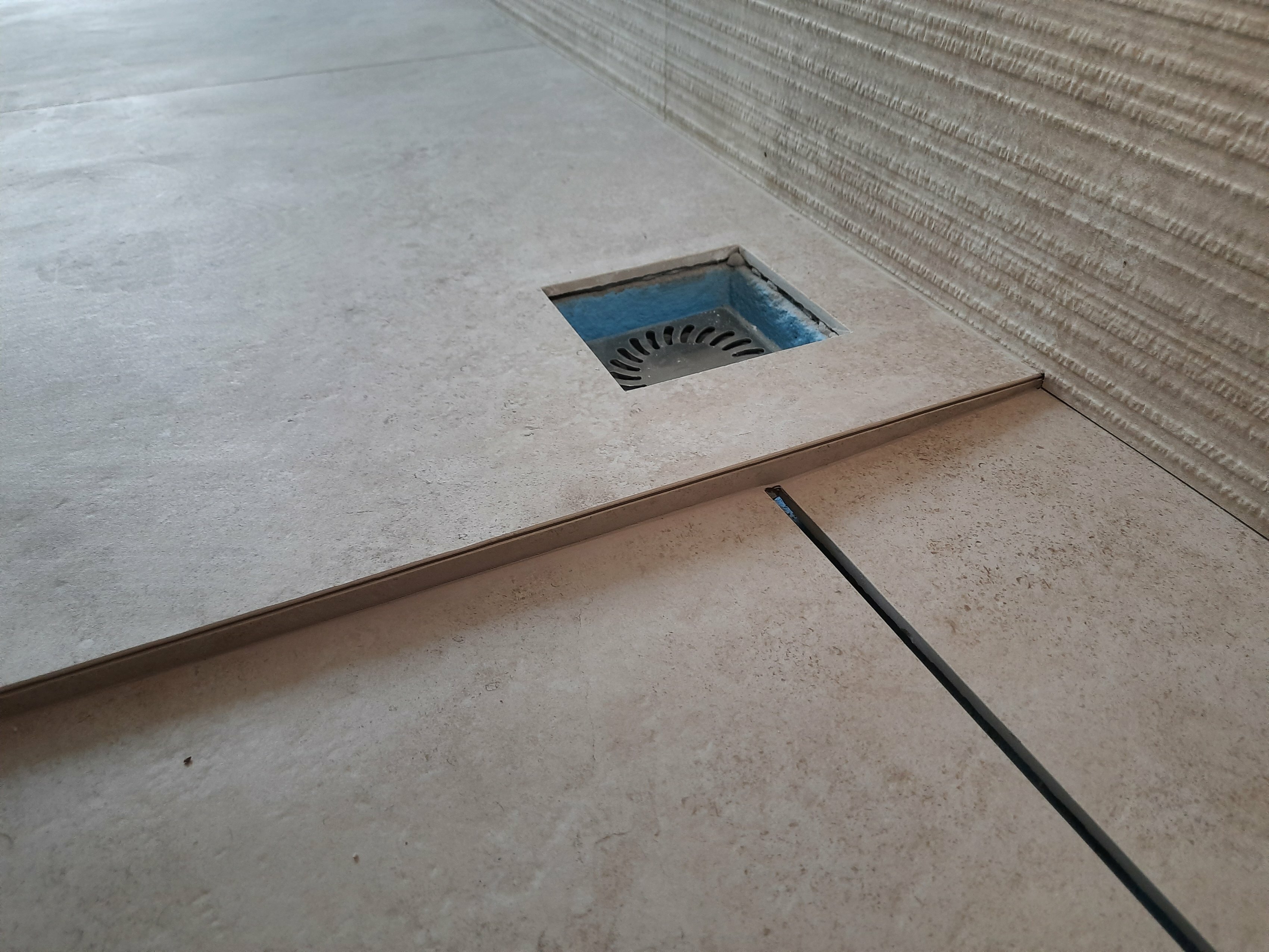

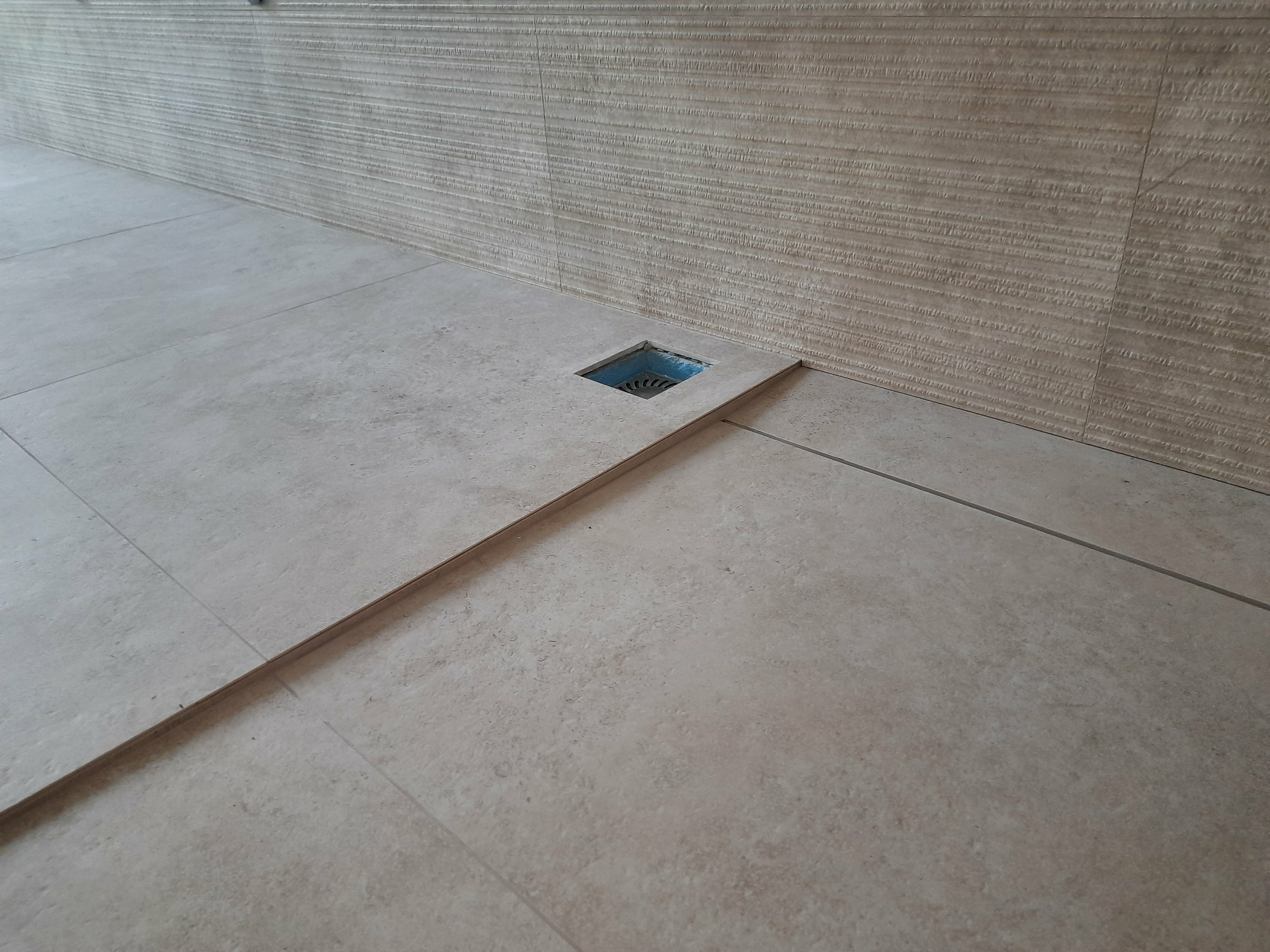

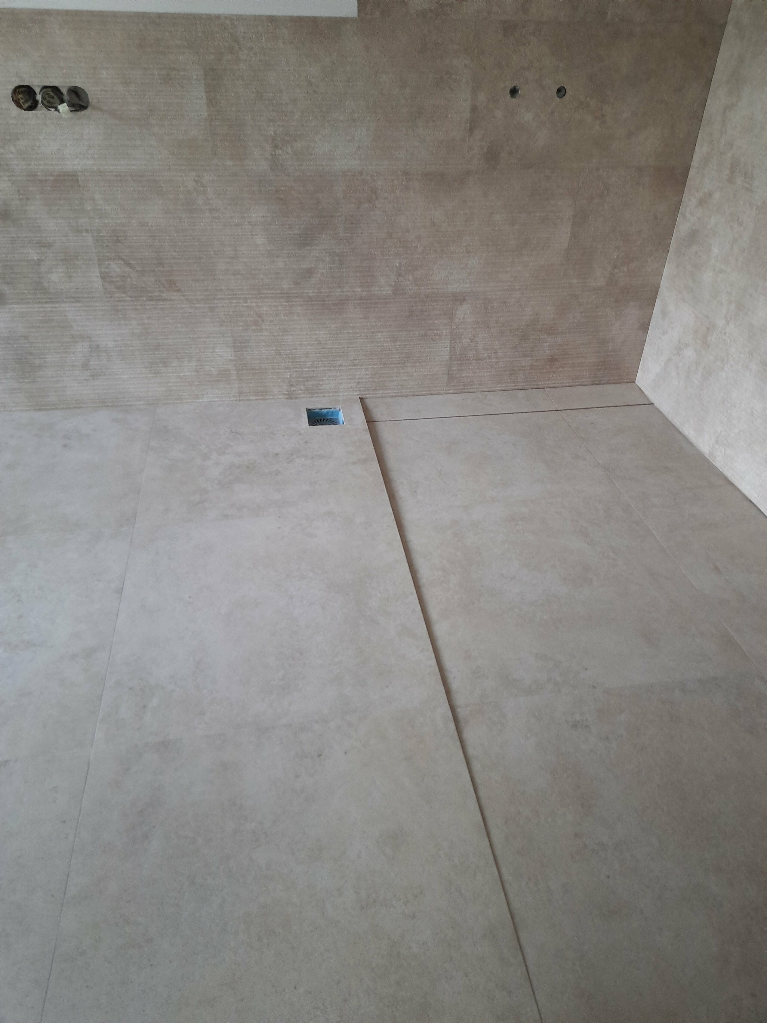

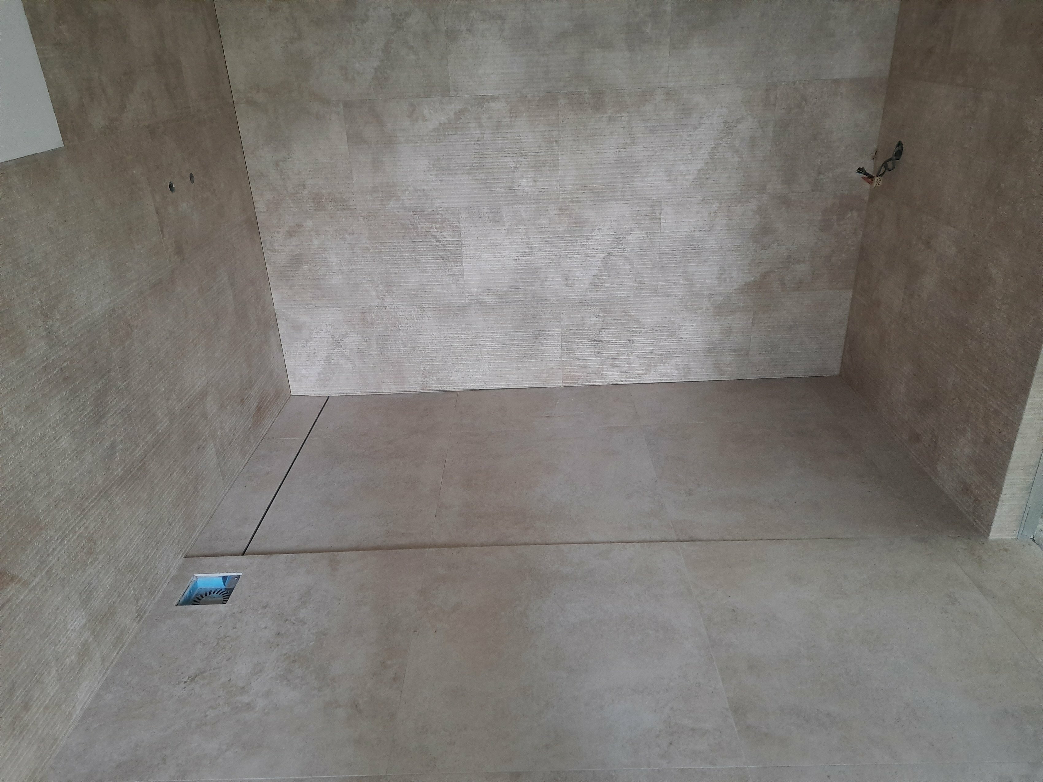

То можно вообще за копейки купить самый дешёвый точечный трап,поставить его за пределами душевой зоны,и закрыть съёмной плиточкой.На фото моя  работа и  моего плиточника,по этому же принципу уже с десяток форумчан собственными силами сделали себе душевые.Я при заливке стяжки устанавливал точечные трапы и организовывал к ним уклон.
крутая идея. спасибо. каким размером лучше делать этот желобок и не набиваются ли туда волосы? его легко чистить?
Я делаю шириной где то 2,5-3 см.Все волосы набиваются туда,куда им и положено набиватся,в трап за пределами душевой,о чём и написал человек чуть выше.
Да и вообще,частота очистки любого трава не зависит от конструктива,она зависит исключительно от волосатости и количества пользователей душем.
Каждый сам себе решает как обустроить водотвод,я показал лишь один из вариантов.
