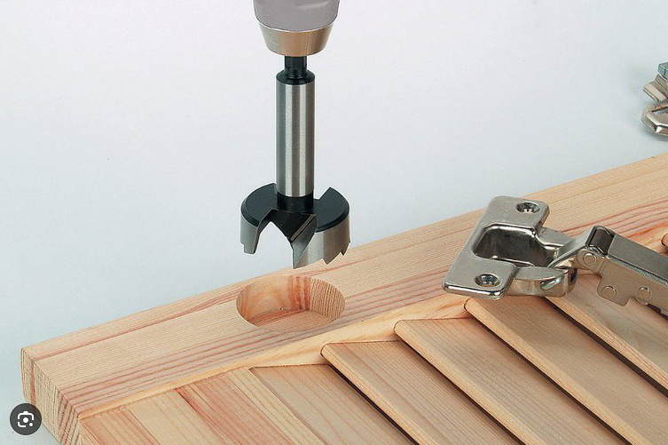

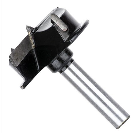

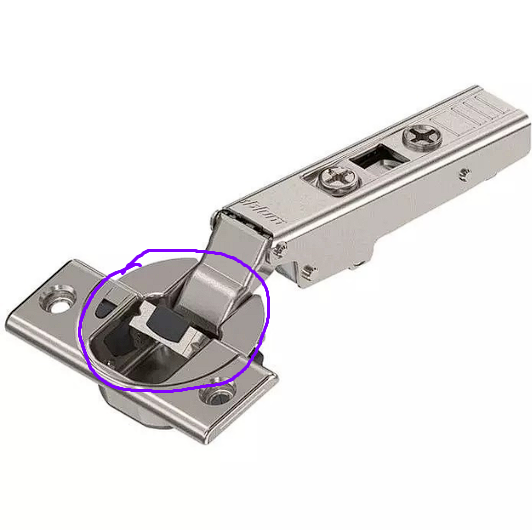

Фрай Опубліковано: 15 лютого 2025 Поділитись Опубліковано: 15 лютого 2025 (змінено) 3 години тому, TaurosRMK сказав: для сверла 35мм під петлі використовував мережеву дрель А що то у вас за петлі такі? І що за патрон? Змінено 15 лютого 2025 користувачем Фрай Посилання на коментар Поділитися на інших сайтах More sharing options...
TaurosRMK Опубліковано: 15 лютого 2025 Поділитись Опубліковано: 15 лютого 2025 (змінено) 55 хвилин тому, Фрай сказав: А що то у вас за петлі такі? І що за патрон? Сверло форстнера 35 мм, хвостовик зазвичай 8-10мм. Майже всі мебельні петлі мають чашку діаметром 35мм, під яку у фасаді сверлиться отвір сверлом форстнера. Змінено 15 лютого 2025 користувачем TaurosRMK Посилання на коментар Поділитися на інших сайтах More sharing options...

Фрай Опубліковано: 15 лютого 2025 Поділитись Опубліковано: 15 лютого 2025 1 годину тому, TaurosRMK сказав: Сверло форстнера Фух, я одразу й не подумав. ) собі прикупив цілий набор, але муйня, які купив окремо ріжуть краще і більш акуратно Посилання на коментар Поділитися на інших сайтах More sharing options...
