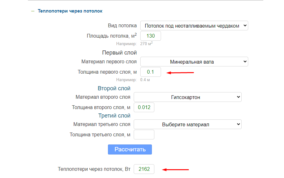

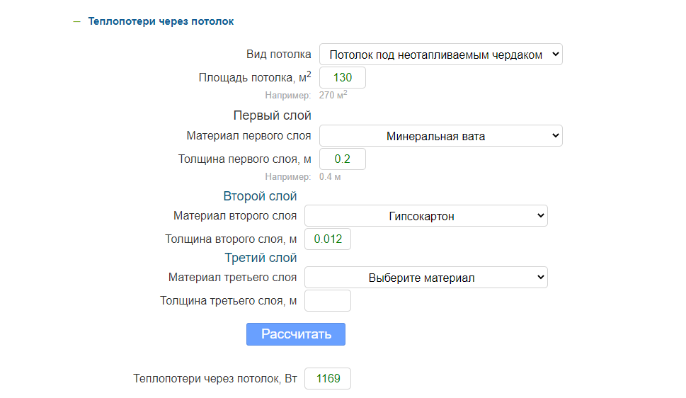

Помогите понять как правильно сделать просчет теплопотерь.
Сейчас на перекрытии лежит только 10см. ваты. Планирую в этом году положить еще 10см.
На 1м скрине 10 см ваты (Изовер Профи) теплопотери: 2162Вт.
На 2м скрине 20 см ваты теплопотери: 1169Вт.
Разница 993Вт. Я так понимаю это почти 1квт. И это 1кВт в час ? То есть за сутки я могу терять до 24кВт/ч?? Это при какой погоде? В самую холодную пятидневку? Вопросов много. Помогите разобраться.
