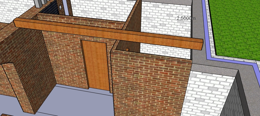

Возник еще один вопрос. При ширине стены 500 мм как ложить мауэрлат? По центру? И какого сечения? Исходя из ЦПЧ - 150х150 хватит? Доделываю с Скетчапе модель дома - осталась крыша. Дошло наконец-то как ложить эркеры.
Еще вопрос по армопоясам: под балки перекрытия 1 этажа и под мауэрлатом. И еще надо определить сечение балок перекрытия 1 этажа и 2 этажа. Надо идти изучать мат.часть.
Мауэрлат ложить главное на несущий слой стены на армопояс. Но чтобы это понять более детально нарисуйте узел опирания стропил на мауэрлат с организацией свеса, непрерывности утепления, и все проясниться.
Армопояса должны быть и под балки и под мауэрлат. 150мм сечения думаю достаточно, основная нагрузка будет на стропила, мауэрлат же лежит на армопоясе и просто служит для удобного крепежа и передачи нагрузки на стены. Но если Вы собрались делать свесы с выносом мауэрлата скажем на 1м, то данную консоль придется проверять расчетом.

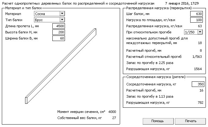

У меня чердачное перекрытие из балок 60*200мм. Максимальный пролет 4.5м.
В этом калькуляторе можете проверять сечение своих деревянных балок и стопил.
vladirom.narod.ru/stoves/beamcalc.html

На перкрытии 1 этажа узел простой - при стене 500 мм - 30 армопояс, 100 ППС, 100 наружный газоблок. Мауэрлат идет в круговую. Нужно ли его делать на несущую стену из кирпича (1,5)? Нужно только просчитать балки - хочу открытые, поэтому сильно узкий шаг не хочется. Буду привязывать раскладку к размерам внутренним. И там еще вопрос по с\у - какое перекрытие делать. Думала заливать часть монолит, но под это дело надо перегородку делать несущей стеной - соответственно доливать фундамент (пока такая возможность есть). Но тут Николай Васильевич предложил вариант перекрытия с использованием ГВП. Если это нормальный вариант - рабочий, то я склоняюсь к нему конечно.
Да, я им считала предварительно.
Не на 1 м выноса не будет, но хочу открытую подшивку, т.е без подшивы - открытые стропила. Как доделаю модель - будет видно длина свеса, но уже сейчас понятно, что кобылки надо будет дотачивать - длина стропил большая.

А какую нагрузку принимать для 2 этажа и холодного чердака? На втором этаже кроме мебели ничего такого и не будет. Только в с\у ванна чугунка.

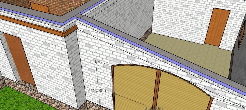

Узел армопояса над 1 этажем. Узел дом-гараж. непрерывность утепления есть. Толщина снаружи - 100 газоблок, 100 ППС, 300 армопояс. Он же является перемычкой над окнами. Написала и поняла, что перемычки - неправильно.
Я бы принял не менее 150кг/м2 для чердака, и 350-400 кг/м2 для междуэтажного перекрытия (это с учетом собственного веса конструкции перекрытия), даже если пока кажется что такой нагрузки не будет. Таким образом вероятность нежелательных прогибов сведете к минимуму. Вот тут есть неплохая статья на тему деревянных перекрытий. www.forumhouse.ru/articles/house/6261
