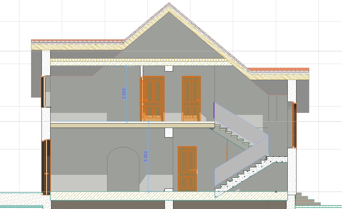

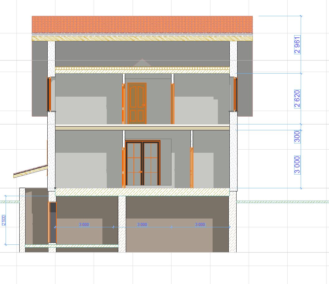

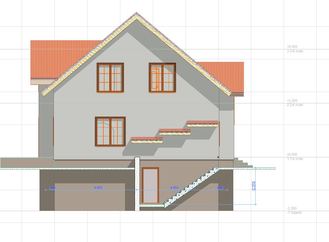

Наружные стены - 167,83; окна и двери - 29,8; Пол - 81,0 и перекрытие - 81 (стенки внутренние не вычитала). Интересно насколько оно совпадет с предыдущим расчетом?
Похоже где-то ошибка. Периметр дома у Вас примерно 40м. Если мансарды нет, то стен будет 40*6=240м2 минус окна (если высоту дома принять 6м). Если же есть мансарда (а она вроде есть?), то тогда площадь потолка 2этажа будет больше площади пола.
и перекрытие - 81
Или Вы перекрытие межэтажное посчитали? Оно нам не нужно - нужна площадь потолка 2этажа.
еще, если есть такой параметр как общий периметр всех оконных проемов, то дайте, можно будет по нему посчитать оконный профиль. Будет точней чем просто площадь проемов.
Вообще Ваши чертежи вижу в архикаде сделаны. Дайте исходный файл, будет меньше вопросов.
Так и есть, 9,8х10,2. Высоту общую брала 5.6 - 2,8 первый этаж и 2,8 мансарда. Скос от 1.2. Над мансардой холодный чердак. Про скос забыла. Немного больше будет. В предыдущем расчете это не учтено? Ну и площадь пола тогда меньше на 5 кв.м будет грубо - только несущей стены 3,5 кв.м.
Получается нс - 198, окна 29,8, пол 76, перекрытие так сразу не посчитаю - пусть будет 87.
не, лучше дайте исходник в архикаде, я Вам площади точно посчитаю, а то мы теперь не можем быть уверенными в исходных данных
Периметр окон: 6 окон 170х150, терраса 180х220, северные 2 окна 170х120, окно большой спальни 180х200, окно лестницы 100х220. Итого 72,0 м.

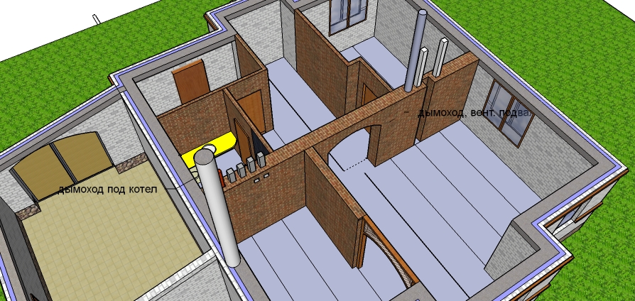

Так нет у меня в архикаде. То, что есть делал конструктор с форума, но мы с ним расстались - я начала строить быстрее, чем мне чертили. В общем проект не доделан. Разрезы есть конечно, но думаю там тоже есть неточности. Кстати посмотрела Катин расчет - ей я сбрасывала все чертежи - тоже неточности, но они с чертежей. Когда делала фундамент - я все размеры проверяла сама. Но я их ему и давала (начерченный только на мм бумаге) с учетом плит, перекрытий и пр. То, что есть у меня - под 40 блоки и окна я размер поменяла. С утра завтра скину. Ну и крыши у меня нет чертежей совсем - не дошло у него дело до этого за год. Ну я особо не расстраиваюсь - освоила Скетчап за 3 дня со злости. Первый этаж уже начертила. Получается все понятно и видно наглядно.
Не хорошо это. Можете наделать всяких неосознанных мостов холода. Тогда сами хорошо продумывайте все узлы с точки зрения непрерывности утепления. Ну и/или выкладывайте их здесь.

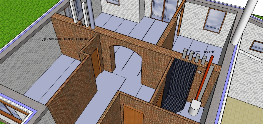

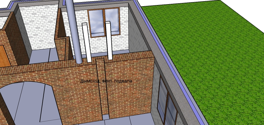

Ну так отлично давайте файл в скетчапе.

Это даст ошибку в минус по теплопотерям. Смотрите во всех углах у нас площадь наружных стен больше, чем площадь внутренних. Из-за этого теплопотери в этих местах будут больше. Уменьшая площадь пола с учетом стен Вы этот момент совсем перестаете учитывать - т.е. будете иметь слишком оптимистичную оценку теплопотерь.
Еще, я так понял Вы не учитываете толщину межэтажного перекрытия при подсчете высоты стен, а его нужно учитывать - ведь в этом месте будут такие же теплопотери как и через стену "рядом" (а вполне возможно и бОльшие, если не озаботиться ликвидацией возможного мостика холода).
С теми данными, что Вы выдали выходит около 8.5кВт теплопотери в холодную пятидневку и 21000кВт*ч за сезон (грубо 2500м3 газа). Из того, что не давали я предположил двухкамерные с/п с одним И-стеклом, воздухообмен 0.3объема/час, температуру стяжки с ТП +30С. Цифра думаю несколько оптимистична, кроме того эта цифра предполагает, что Вы уделите достаточно внимания мероприятиям по ликвидации возможных мостиков холода. Да, чтобы посчитать расчетные теплопотери (на холодную пятидневку) ставьте температуру -22С для улицы и воздуха.
Я бы увеличил утепление под ТП (50мм это не для нынешних времен, а потом утеплиться там уже не выйдет), подумал бы об улучшении теплоизоляции стен - сейчас основные теплопотери через стены (если хотите "однослойную" стену, то может сделать, как Вам советовали из ГБ блоков разной плотности). В мансардной части тоже добавил бы утепление (хоть это и не изменит сильно общие теплопотери, но потом, после постройки, Вы уже никак не сможете утеплить эти места).

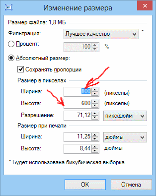

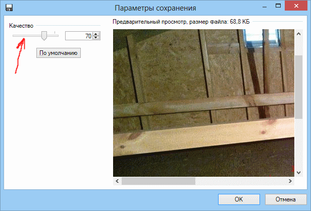

Вот фотки не получилось сжимать
Вы говорили у Вас есть Paint.NET. Тогда можете посжимать в нем - открываете фотку, выбираете "Изображение"->"Изменить размер..." (или нажимаете Ctrl+R), выскочит окошко, в нем установите необходимые размеры (там где написано "Размеры в пикселях") - достаточно ввести бОльший размер (ширину для "альбомных фото" или высоту для "портретных"). вводите размер 800..1200 точек:
Нажимаете ОК. Потом выбираете "Файл"->"Сохранить как...", в поле тип файла выбираете "JPEG", если там выбрано что-то иное. И задаете куда и под каким именем записать уменьшенную картинку. Выскочит окошко где нужно будет выбрать качество картинки - чем хуже качество, тем меньше размер и наоборот. В зависимости от картинки 50..70 дает нужный результат (его можно посмотреть тут же):
Нажимаете ОК. и все :)

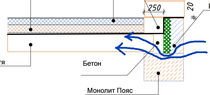

Это будет у меня сразу весной: армопояс и цоколь. Перекрытие - плиты пустотки (из-за подвала
Сразу предупреждаю: в разрезе сечения армопояса - ошибка по ширине. Там должно быть 500. А гараж предлагался фундамент 30 см, у меня вышел 40 см. В общем армопояс будет по ширине блоков - на доме это 500, на гараже 400, высота 300 мм. Схема армирования - согласно чертежа, только хочу усилить узел примыкания гаража к дому. И еще: Не указано сечение арматуры, но было сказано, что 10 мм достаточно для продольной. Я в принципе тоже так думаю - у нас грунты очень хорошие, подвижек и пучинистости нет.
По узлу цоколя: Сразу на армопояс лягут плиты перекрытия. Нужно ли под них гидроизоляция? Я особого смысла не вижу. Ваше мнение? По краю наружному будет ложиться цоколь из бута, расстояние между ним и плитой зальется раствором. Цоколь из бута высотой 450 мм - 250 плиты (с учетом раствора для укладки) - остается 200 мм на утеплитель и ТП, плитку. Если брать ТП и плитку 100 мм, то на утеплитель остается 100 мм тоже. Кроме того по периметру идет отсечение газоблоком от цоколя. Гидроизоляция идет по плите и заходит на цоколь - обозначена жирно черным. Узел нормальный?
монолитный пояс.pdf
узел___.pdf
пів метра ширина поясу? Навіщо так багато, краще ззовні утеплити.
Арматура ф10 нормально для поясу. От тільки краще від країв не 5см відступати, а 2-3.
Я з плитами справ не мав, але, по-ідеї, якщо з поясу зробити випуски арматури і потім нахрест приварити їх до плит, то буде набагато надійніше

У меня ФСБ 50 см. Фундамент и цоколь утеплять не планирую. Как и отмостку. Утепление идет вокруг плит внутри цоколя (доборным газоблоком) и 10 см пола - все отсекается вроде. Армопояс весь в земле. Выше только бутовый цоколь. "0" на уровне верхней части цоколя "+450". Уклон идет от дороги к дому - поэтому дом поднимаю.
Добавлено через 5 минут
Зачем усложнять себе жизнь? Куда плиты денуться? У нас не сейсмо - район. И эти плиты на голову точно не упадут - это перекрытие нижние - как полы по грунту. Ложатся вынужденно - из-за имеющейся ямы-котлована глубиной 3 метра. В одной части ее - подвал, другая будет засыпаться. 3 метра грунта ну никто мне не утрамбует - значит будет просадка - лучше я плиты кину туда.
Если будут торчать куски арматуры- будет сложнее выравнивать верхний слой бетона - заливать будем сами.
Интересует правильность 2 узла - работать будет? Мостов холода не будет.
Сложный путь Вы выбрали. Утеплитель за цоколем не спасет от охлаждения плиты через бетон. 100мм утеплителя я бы увеличил мин до 200мм. И ЭППС в данном случае не обязателен. МОЖЕТ быть и ПСБ-С 25 только "честный", весом не ниже 15кг/м2. Если есть желание крепить трубы теплого пола именно гарпунами, то можно оставить только вехний слой 5см ЭППС, а под ним ПСБ-С.
