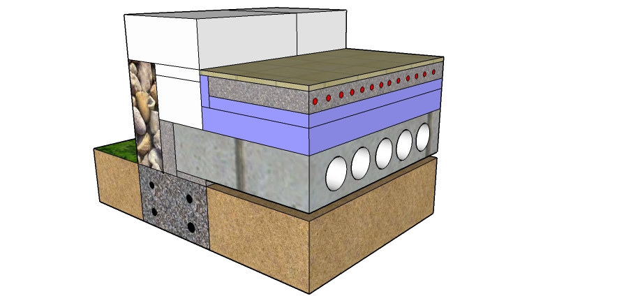

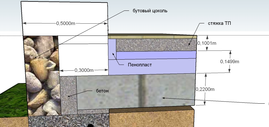

Нарисовала узел цоколя - зацените. Так будет нормально?
Неа, плохо. Открой в экселе, что я тебе давала, там картинка с вертикальной отсечкой. Посмотри. Камень ГБ ложи целиком на плитуфундамента, а потом отсекай, так, что б вертикальный слой эппс примыкал (был как продолжением) к горизонтальному.

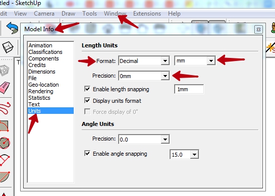

Поменяйте себе единицы в программе на мм или см, будет удобнее.
Вот инструкция куда клацать.
А шо там делает плита перекрытия?
Вроде ж пол по грунту предполагался...
Или плиты у вас тоже дармовые имеются...;)
Аня, а может все-таки в цоколе вместо ГБ использовать кирпич(и не потому что так у себя делали)? Мне кажется, и с Кириллом согласна, опирание должно быть более жестким, что ли...
У меня было легче перейти от бута -фасад кирпичный и поэтому по всему периметру делали типа тычкового ряда фасадного кирпича,а внутрь полнотелый. Тем самым сравняли некоторые неровности бута, да и ложить старались более ровным ребром вверх. Если каменщики у тебя тоже сделают с выводом ровных ребер бута вверх -уменьшиш слой цемента.
Да,и вопрос-я бы наверное положила бы что-то типа гидроизоляции,а если еще будет и кирпич присутствовать - то обязательно
__________________
В экселе у меня только расчет, картинки нет. Так тут газоблок и есть отсечение.

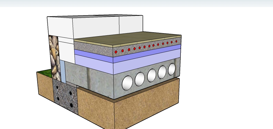

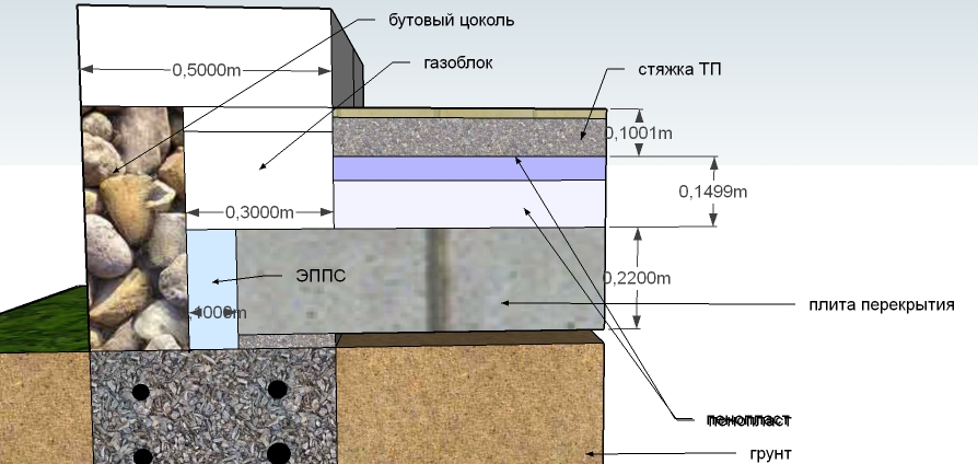

Ну переделала - думаю так лучше, хотя и тот вариант был вроде норм. Но как говорится одна голова... Так даже меньше пенопласта надо.
А очень сильно бут хочется?
Не уверен, что получится на него опирать несущую стену из газоблока как на ровную поверхность. Бут весь корявый. А толстый слой раствора в нем и на нем - дополнительный слой для усадки основания для газобетонной стены, тем более двух-этажного дома. Газобетон и так потрескивает иногда, а тут основание не оч.
Просто как идея: может отказаться от бута и вместо него пустить полнотелый красный кирпич с утеплением под облицовку или залить бетоном цементно-песчаные/отсевные блоки с арматурой? Соответсвенно тот 100мм слой ЭППС изнутри вынести наружу.
Я понимаю, что бут дешевле, но с красным кирпичем можно будет пустить меньший слой ЭППС, который в валюте.
Тут дело не в"хочется" - бут есть в наличии, очень много. Достался с участком. Вывозить в моем случае - не рационально и дорого. Ровную плоскость ложить получается даже у меня - в прошлом году с сыном сделали небольшой фундамент из бута под курятник - горизонтальная поверхность ровная, стоит, трещин нет.
Усадок особых тоже не видно - но он конечно еще стенами не нагружен. Но вообще-то фундамент из бута гранитного считается самым крепким.
Кстати у нас бут один из самых крепких в Украине - расколоть очень сложно. Когда интересовалась этим вопросом - выяснила, что бут с Крыма и с Западной Украины колется очень просто - из-за сейсмичности этих районов. Т.е. постоянные мелкие землятресения приводят к образованию множества мелких трещин в камне - их просто не видно. Но при ударе они дают раскол. У нас же расколоть камень очень не просто. Пытались - у меня еще и валунов очень много.
Учитывая то, что качество кирпича сейчас не очень, то применять его в цоколе не хочу, + его еще привезти и купить надо. А этого добра - очень много. И его нужно по максимуму использовать. Большой + бута еще и в том, что от цоколя уже ничего не отвалится. Будет стоять и вспоминать о нем не надо.
Плита - лежит. Пол по грунту и не предполагался - у меня подвал под 1\4 дома. Под еще 1\4 яма, будет засыпана глиной и пр. мусором - 3 метра никто мне нормально не утрамбует. Поэтому плиты. Почти дармовые...
Та с жесткостью там все более, чем. Стена 50 см - из них только в центре 10 см было заложено пенопласта. Ну да ладно - переделала. Особой роли не играет.
Так первый ряд кирпича везде почти ложится тычком - это не из-за бута. Ну а за неровность краев уже написала - ложить надо с мозгами. Если у меня с сыном с первого раза получилось - почему у каменьщика не получится. Найму - посмотрю как делает. Я там все равно все лето буду. Работа мне позволяет - есть кому работать. Это сейчас все поболели, то мне приходится выходить самой, а летом этого не будет.
Гидроизоляция там будет обязательно - просто не нарисовала. Будет идти по плитам до бута и заходить на него.
Так лучше))))

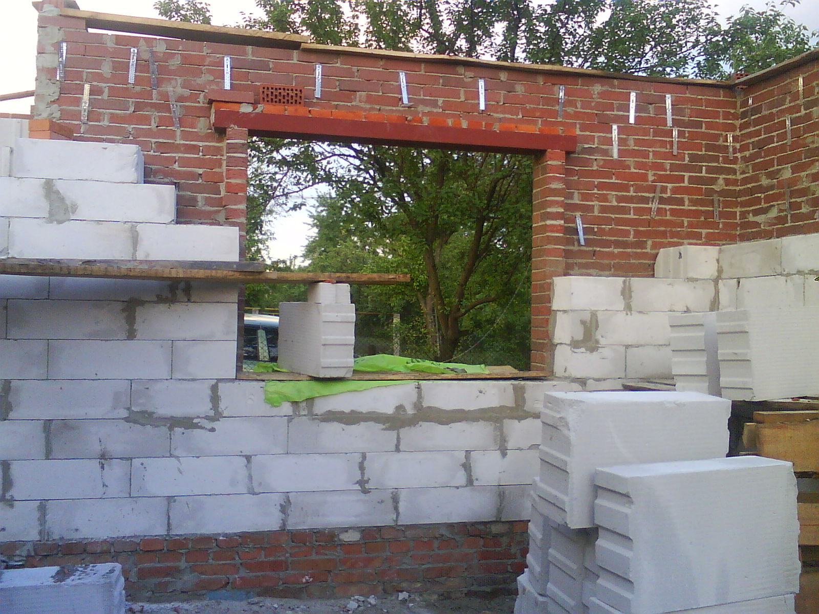

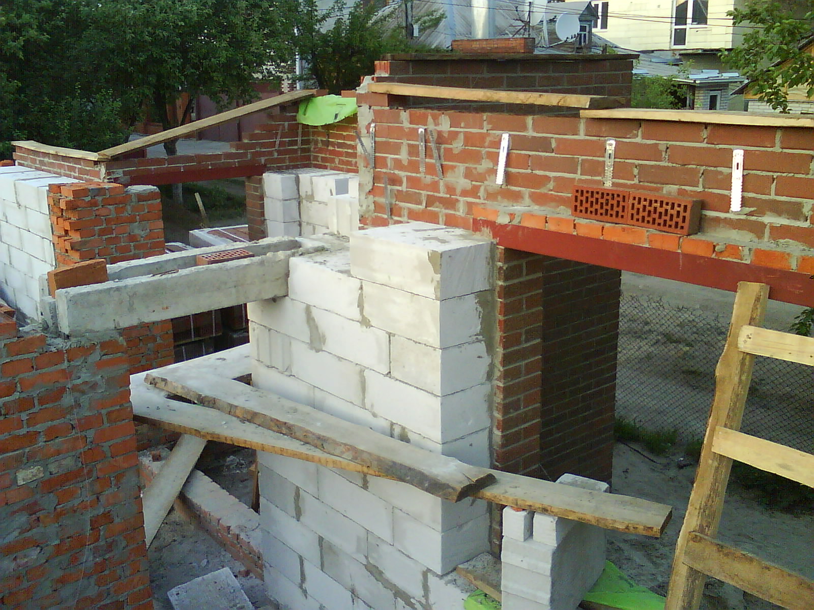

Внешняя часть стены у меня фасадный клинкерный кирпич. К нему примыкает внешняя часть оконного профиля,а между рамой и кирпичом ПСУЛ. А вот торец рамы уже крепиться к блоку, который внутри пирога стены вырезан под кирпичную четверть .
Делай из ГБ четверть и все будет хорошо.
