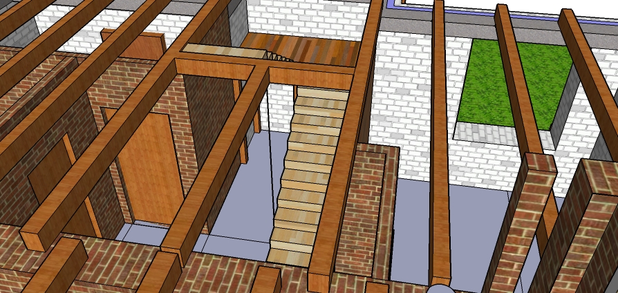

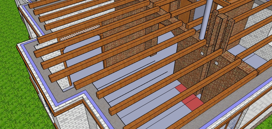

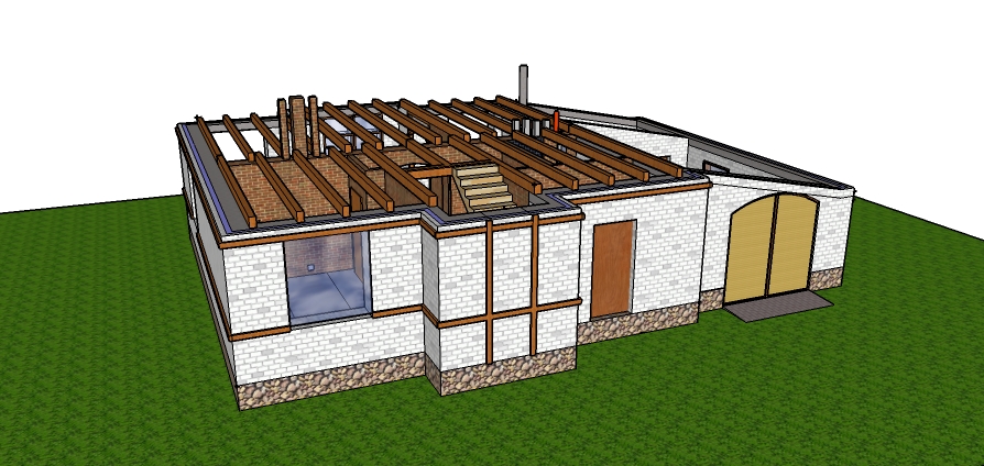

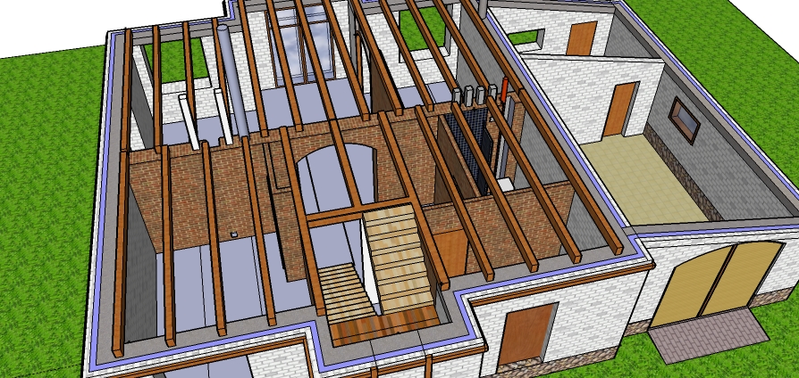

Закончила полностью в Скетчапе модель первого этажа. И вновь возникли вопросы. Разложила балки перекрытия - так как они останутся видимыми, часто ложить их не хочется. И сильно узкие тоже не будут смотреться. К этому еще добавляется размеры дома и симметрия. Кроме того нужно еще ориентироваться на высоту газоблока - а это 200 мм. Взяла высоту балки 200 ширину 150. У меня две длины пролетов - 4400 и 5300. Для пролета 4400 эта балка идет с почти 2-м запасом по прогибу. А вот на пролет 5300 она не подходит. Для большего пролета - там всего три балки- увеличила толщину до200 (понимаю, что лучше увеличить высоту - но газоблок не дает) - проходит, но максимальная нагрузка.
Из этого возникли вопросы : 1. на сколько должна балка опираться на стены с учетом косого запила? Т.е. если пролет 4400 - какой дляны балку заказывать?
2. Если на пролет 5300 сделать балку сдвоенную - она будет нести большую нагрузку - но как ее посчитать? Я хочу взять 100х200 по две штуки скрутить и сбить. Или сделать двутавровую балку - 50х200 и между ними брус.
3. Нужно ли балки закреплять на стене. Если "ДА" - то как?
И еще. Под лестницей получается неплохая гардеробная, но если там делать окно - это крадет площадь с приемлемой высотой, + идет разрыв армопояса над 1 этажем. Да и не нужно там особо окно. Снаружи планирую под эркером клумбу и что-то вьющееся пустить. Смотрится вроде нормально. Просто на фасаде 1 окно получается. Насколько это критично?

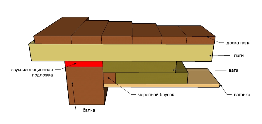

Вам надо подумать, как сделать звукоизоляцию, если балки будут открытые. Прийдется поперек кидать лаги, между ними вату, а потом чистый пол - это может прилично поднять уровень.
__________________
Я вату расположила иначе. Под нее пленка идет или пароизоляция. Под лаги подложку звукоизоляционную. В принципе вверху только спальни - дискотеки не будет там. Так получилось по планировке, что на втором этаже нет комнат, разделенных гипсокартонными перегородками - по середине идет несущая стена.
У Аэрок блоки идут в двух типоразмерах касаемо высот - 200мм и 250мм. Кроме того, не настолько уж сложно подрезать блоки верхнего над балками ряда.
У меня на 10-12см по наружным стенам и на 15см по внутренней. Балки не жалуются. Запилы косые.
Либо договаривайтесь с поставщиком, чтобы 4,5м балки привёз на 10-15см большей длины, либо придётся покупать и укорачивать 6м. Я договаривался с поставщиком на балки 610см+.
Считаете как общее сечение, получившейся после спаривания балки. В реальности спаренный пиломатериал способен нести большие нагрузки чем "моно" аналогичного сечения.
Это не двутавровая балка. Этот вариант очень прочный, но для открытых в интерьере балок вряд ли подходит.
Я закреплял - уголком. Глухарём с шестигранной головкой и парой гвоздей в балку и анкером в армопояс. На средней стене прилегающие балки скреплял широченной металлической пластиной гвоздевым боем. Опытные форумчане пугали, что балки порвут армопояс. Спустя 2,5 года всё ОК. Балки не покрутило. Стоят как только положили.
П.С.: соврал насчёт глубины опирания. Посмотрел фото. На наружных стенах балки подходят вплотную к утеплителю. Значит глубина опирания там 375мм ГБ -100мм доборный блок - 50мм ЭППС = 200 - 225мм. По внутренней стене всё верно напмсал - её толщина 300мм и на ней сходятся балки с разных сторон.

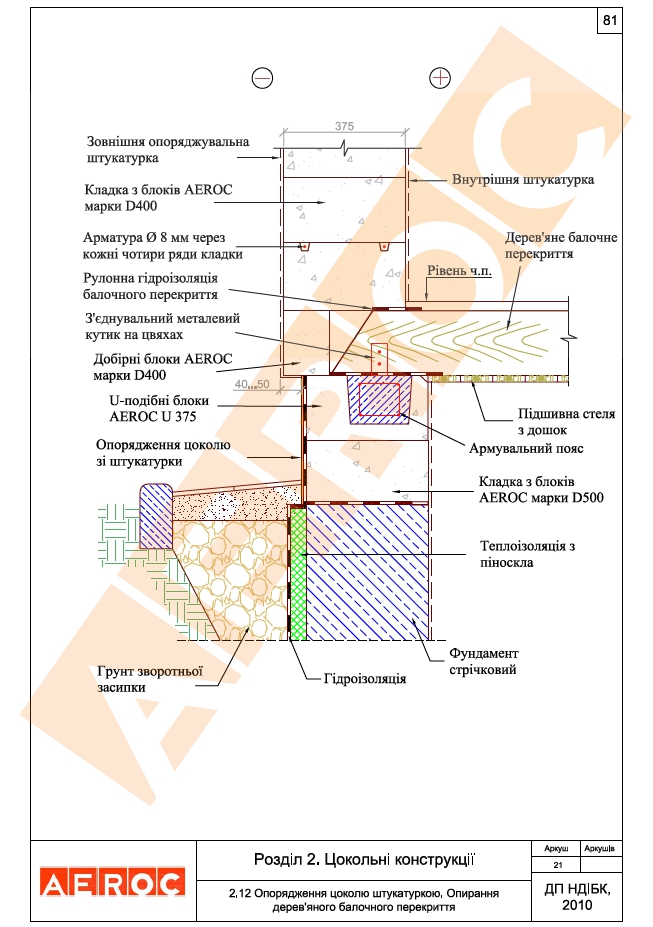

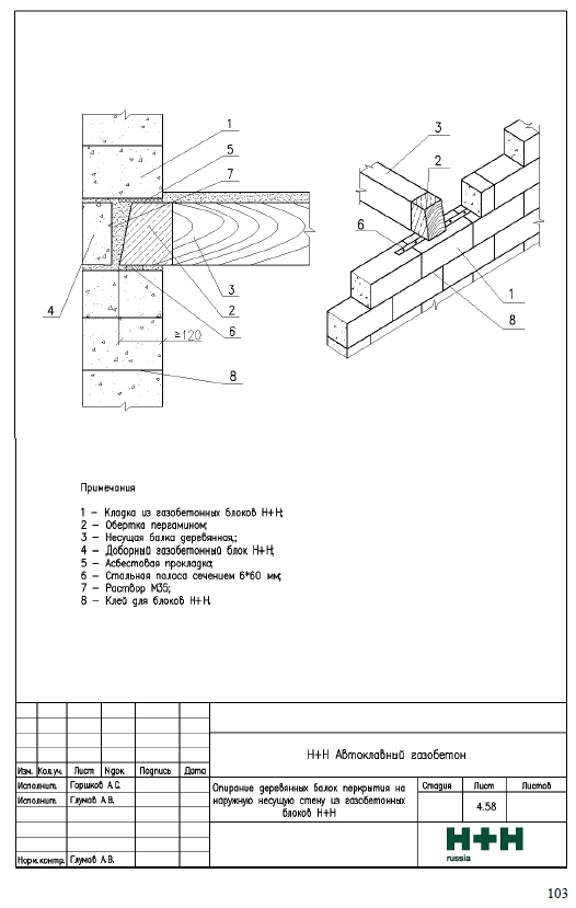

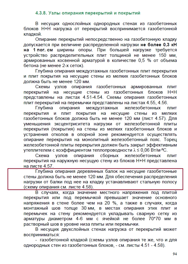

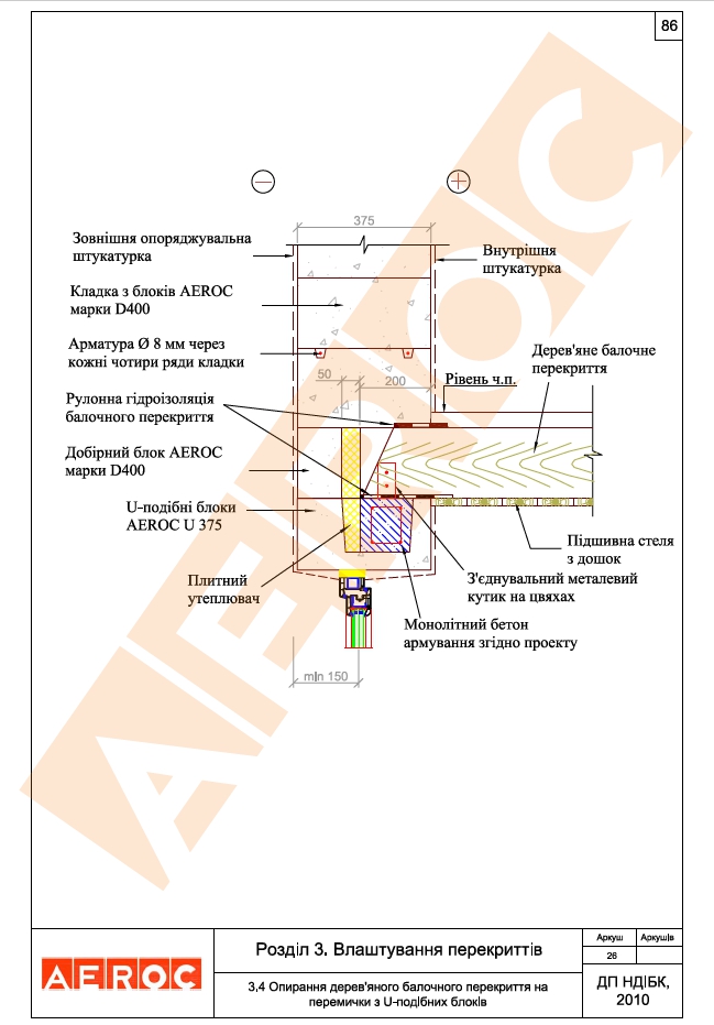

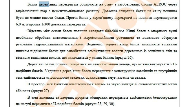

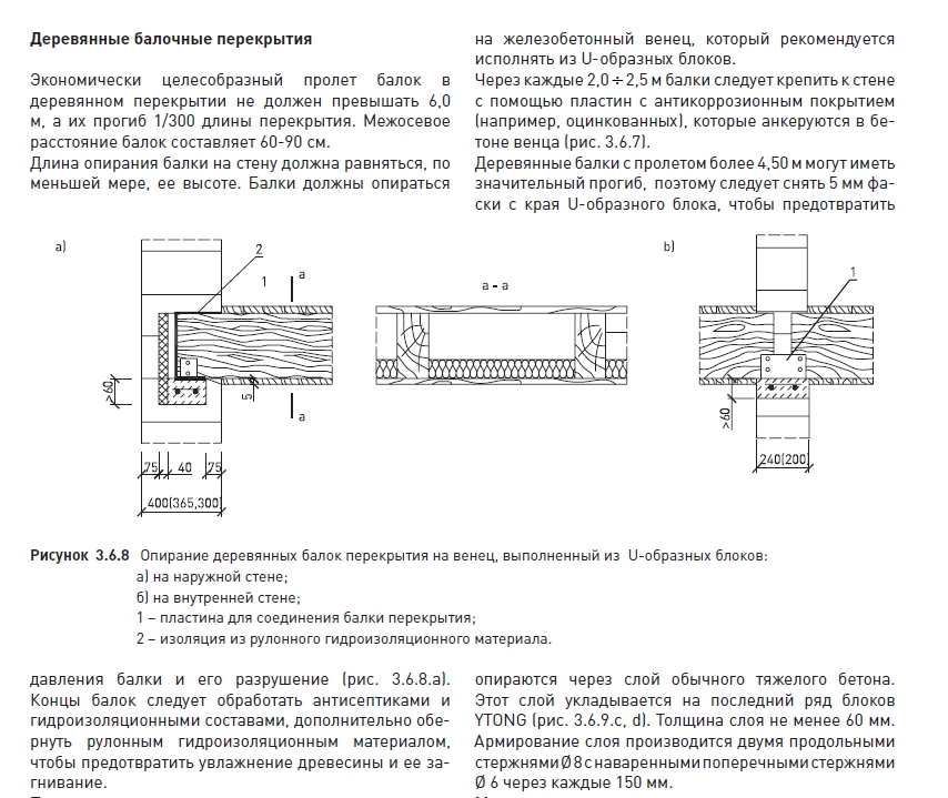

Вот по балкам материал от разных производителей газобетона. Все рекомендуют глубину опирания равную высоте балок. Н+H указывает не менее 120мм.
YTONG
AEROC
aeroc-1453484677945.jpg.d7ce0fb2b04bff271366c6ef1fcbce8a.jpg aeroc-1453484766475.thumb.jpg.1450037340d1c11f2fcddb92594becc0.jpg aeroc-1453484796183.thumb.jpg.410ac0e97047a9ee1874ca75d17b0ef0.jpg
H+H
1194007470_hh1453485160974.thumb.jpg.dc06639e359c25847a69f179b43168f7.jpg 115171626_hh1453485260176.thumb.jpg.c492feade9fac43835543987d77f3b5b.jpg
