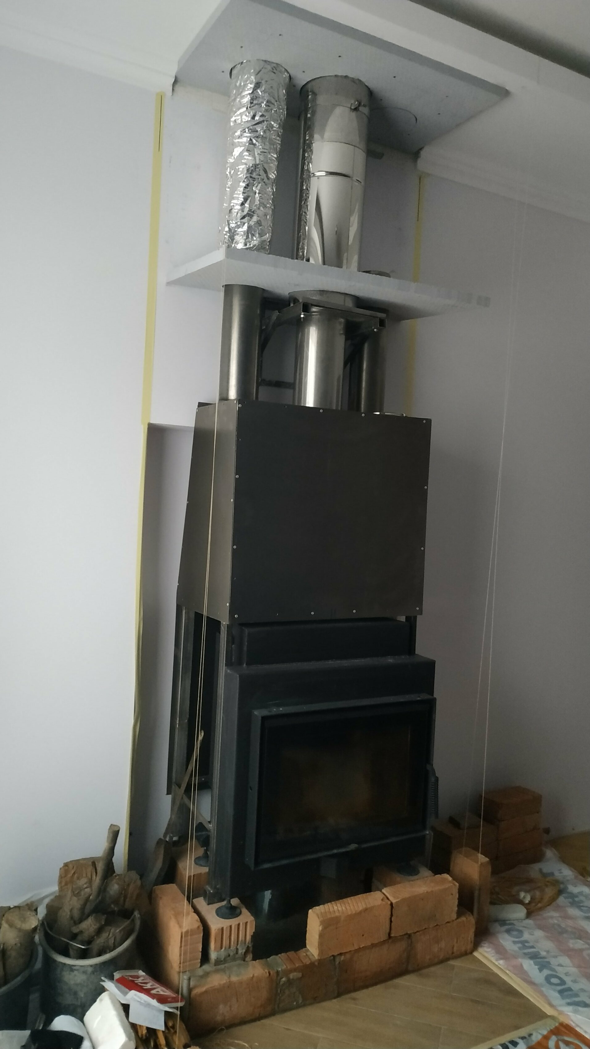

Заказал пару топок. Пока делают думаем смонтировать дымоход, и возникает пара проблем. На какой высоте от пола монтировать топку? Какая общепринятая? Подвод воздуха - по чертежам патрубок направлен назад. У меня сзади керамический дымоход. Тогда начинать его надо выше уровня воздуховода, тогда высоковато получается ревизия и конденсатоприемник. Возможно ли повернуть подключение вниз, есть место под топкой, а воздуховод уйдет в стяжку. Две топки рядом - подводить каждой по 125мм?

В 18.09.2022 в 07:20, KakTuz сказал:
Якщо топка Гаврилів, то там можна повернути патрубок для підводу зовнішнього повітря вниз. Відкручується 4 гвинта та переставляєте пластину (так на моїй 60*42)
Гаврилов, смысл в этой теме спрашивать про чужих. Просто на чертеже угловой патрубок. И не понятно, как его переставить вниз.
топка воздушная 70x52.pdf
15 часов назад, KakTuz сказал:
топка воздушная 70x52.pdf 157 \u043a\u0411 · 5 загрузок
у меня такая топка. Та же модель, тот же размер.
Переставляется, как написали выше. У меня подвод из пола торчит, потому сам переставлял.

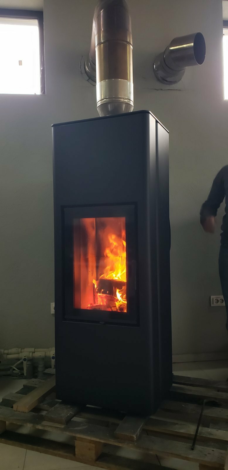

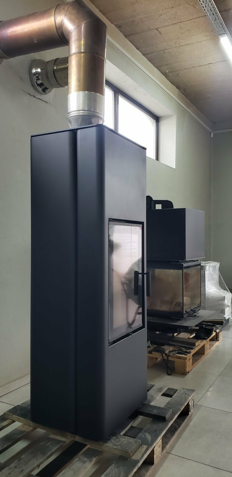

Закінчили тривалий відрізок часу тестувань нової печі в металевому облицюванні.
Опис продукту.

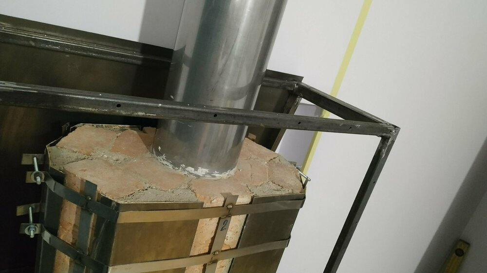

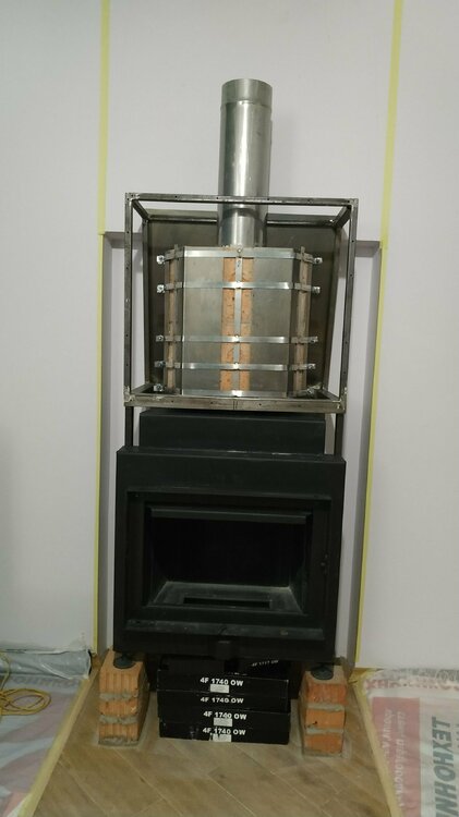

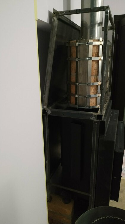

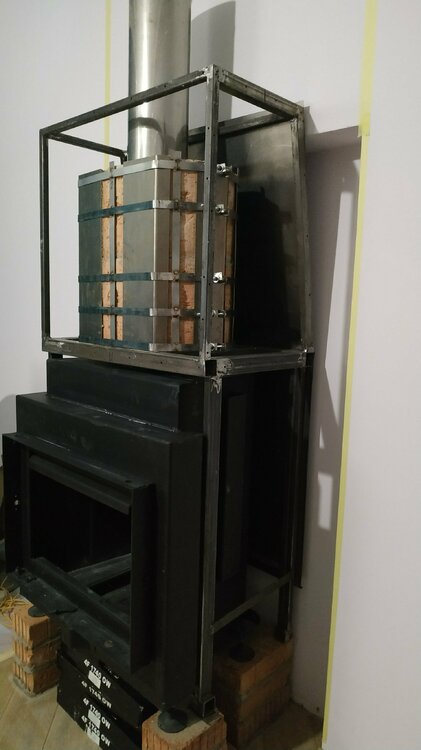

Зробив теплоакумуляцію з пічної цегли та шамотної глини. Все це зтягнув хомутами. Цегли 20 шт (3,5 кг/шт) та 15 кг глини. Труба стиснена цеглою, над топкою припіднята на 1,5 см. Каркас вище топки на 2см., ножки по боках від топки на відстані 1 см спереду та 10 см ззаду. Тобто на топку нічого не тисне, простір для теплового розширеня забезпечений. Позаду топки на каркас на відстані 8-9 см, прикріпив лист металу товщиною 1 мм (буде відбиваючий екран для стіни), можливо додатково всуну Суперізол. Теплоакумуляцію по кругу закрию листами металу 1 мм, буде дистриб'ютер теплого повітря, та виведу вверх 2 труби 125 мм для розводки повітря у сусідні кімнати. Ідея зробити комбінований камін - конвекція+розводка повітря. Як думаєте, є в цій конструкції критичні помилки?
Змінено користувачем silver8848
41 хвилину тому, silver8848 сказав:
Що за глина (марка) та як робили розчин?
2 часа назад, Antrate сказал:
Глину купив у Епіцентрі, каолінова, так само як і цегла- пічна вогнетривка каолінова. Розводив до стану густої сметани, цеглу перед нанесенням розчину занурював у воду, водопоглинання скажене, 15 сек цегла вже суха. Там де великий шар у глину додавав шамотний пісок та подрібнені залишки шамотної цегли.

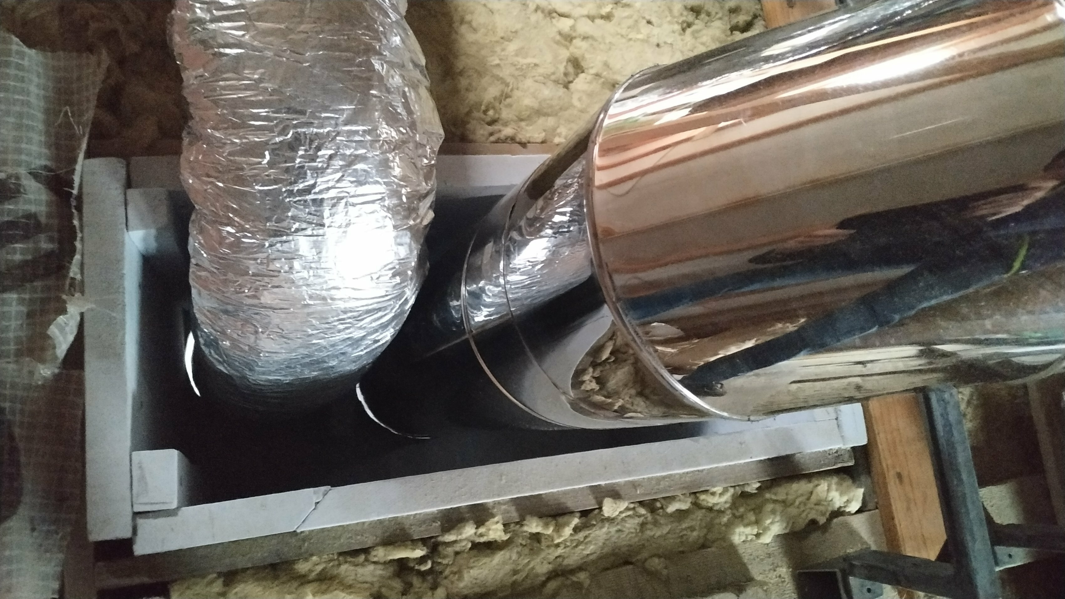

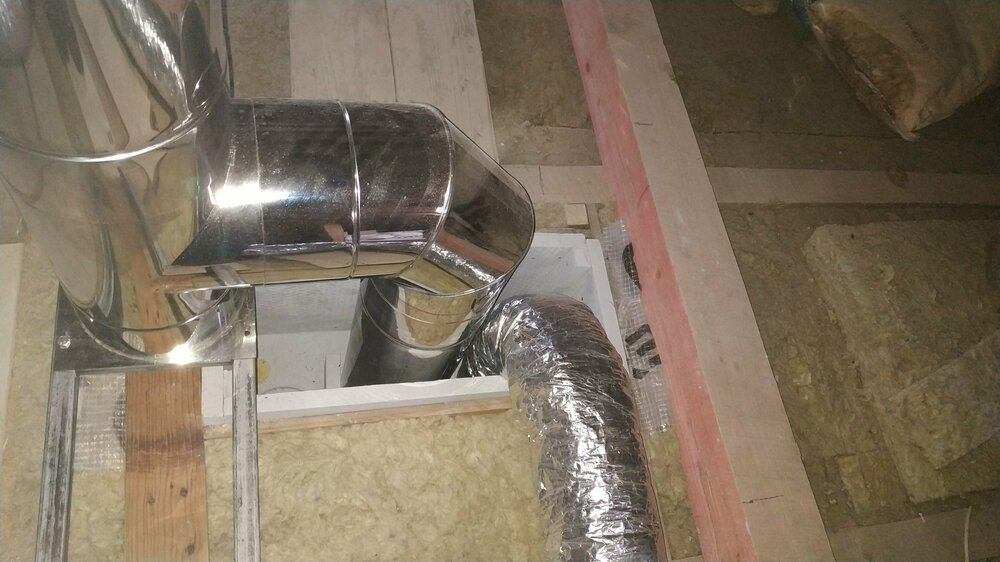

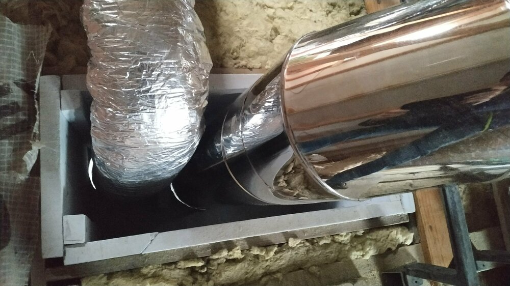

Допоможіть вирішити проблему.
Встановив камін, через Superisol в стелі пропустив димохід та терморукав для розводки теплого повітря. Між отворами та трубами є зазор. З горища тягне холодне повітря. Думаю що "замазати" щілини не найкращій вихід, повинен бути зазор для теплового розширення димоходу. При нагріванні у місці де нема зазору чути як ніби скріпить метал по Суперізолу. Закласти проміжки мінватою на горищі так само не правильно- труба повинна охолоджуватись бо перегріється та прогорить. Коли вимурую портал покладу гратки протяг зменьшиться але все одно піддувати буде. Поділіться соїм досвідом, як ви робили?
