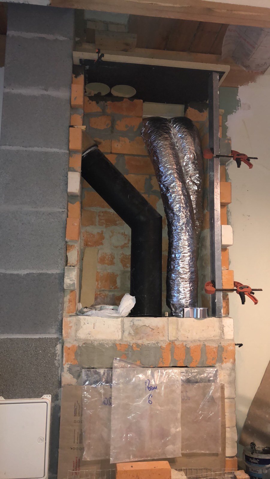

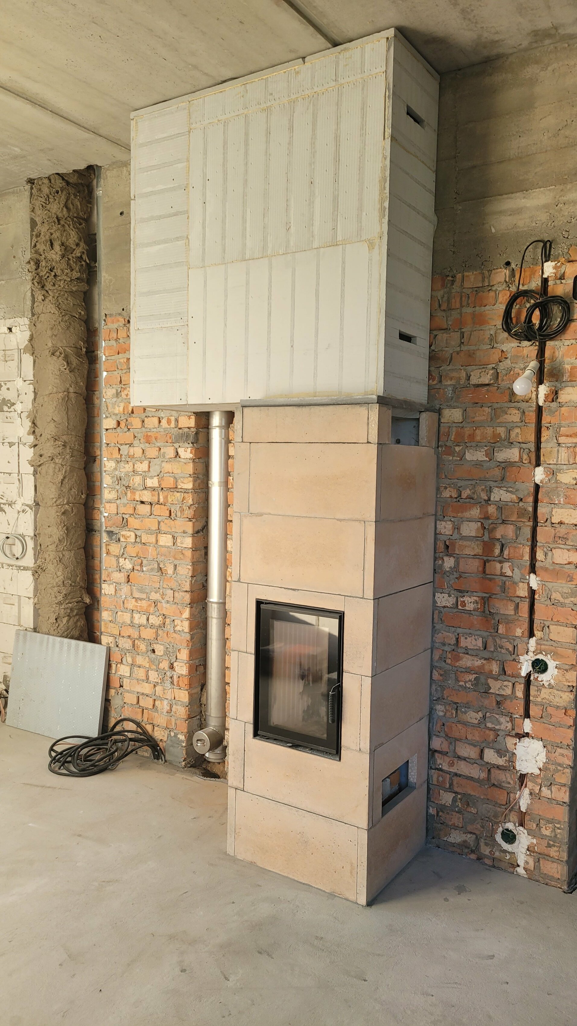

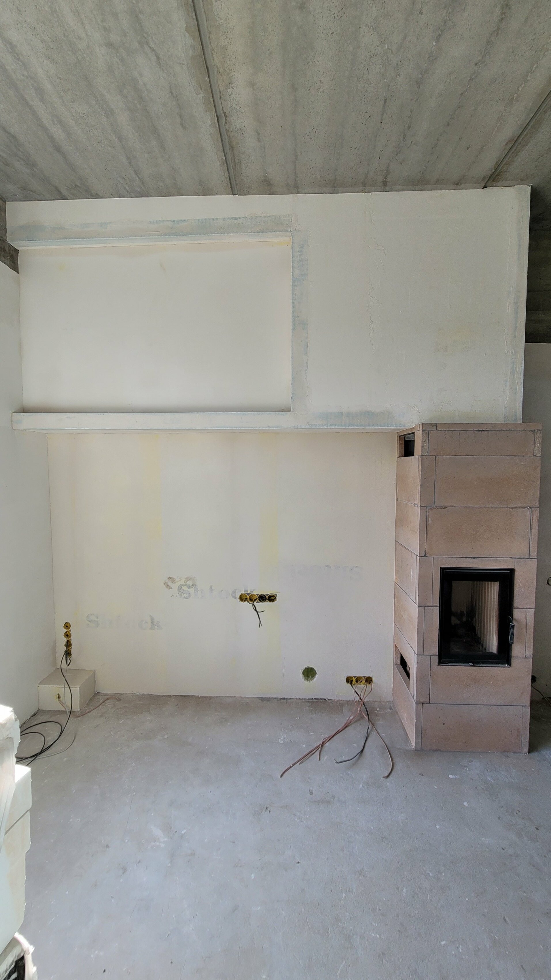

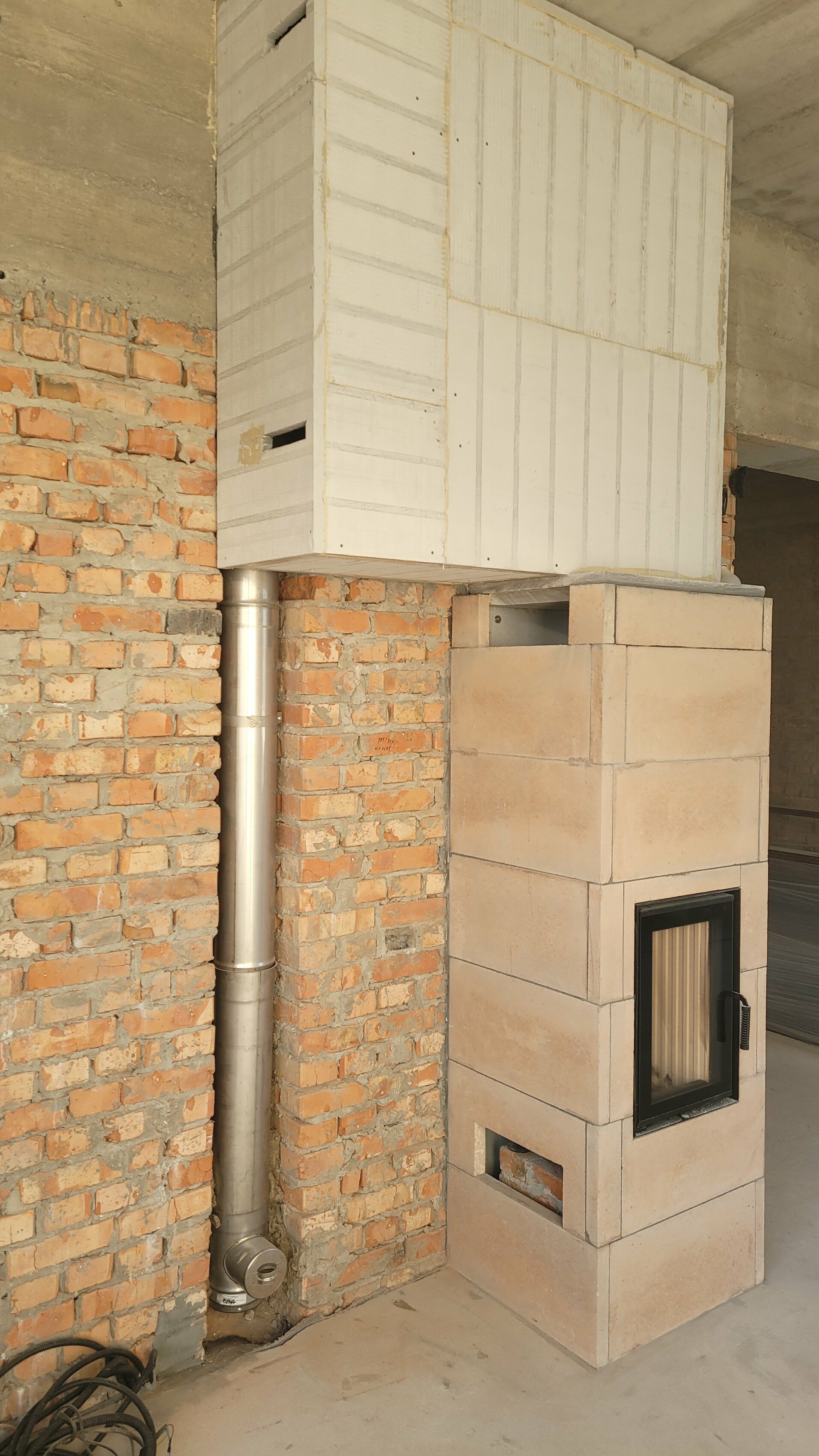

Ось так оформили камін 42х60+.
Навколо топки виклали акумуляційні блоки з отворами під вентиляцію. Навколо труби теплоізоляційні блоки з отворами під вентиляцію. І вже декоративну частину з гіпсокартону.

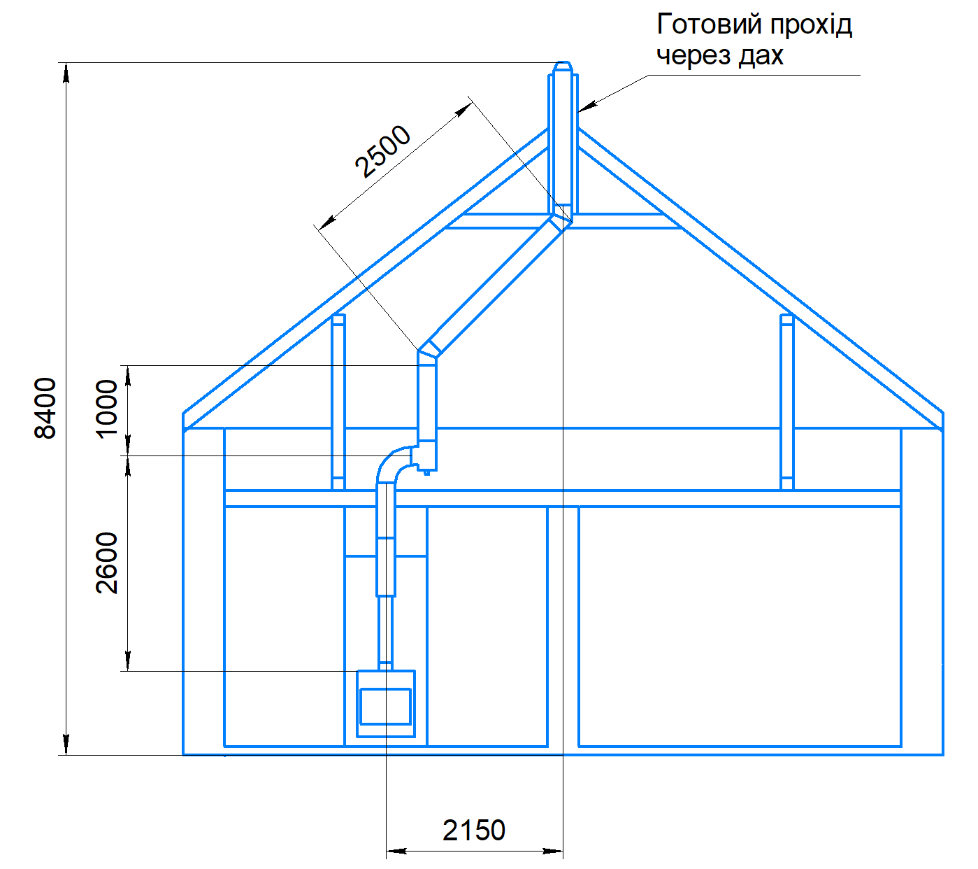

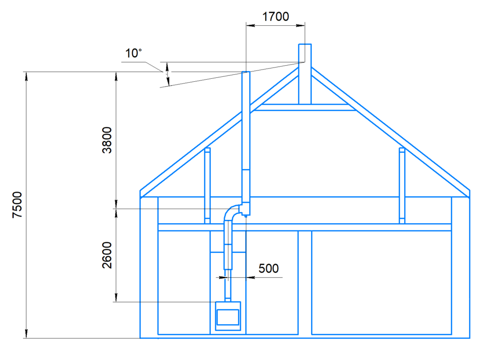

Замовив топку 60*42. Потрібно купити труби, але не знаю яку схему димоходу вибрати.
Варіант 1. В даху (на коньку) вже є зроблений прохід 350*350 мм. Планується від топки 1 м однослойної труби, розвантажувальна платформа, потім сендвіч до самого верху. На горищі:  коліно 90 град. - трійник з лійкою і похила ділянка під 45 град., потім вертикально в прохід даху. Монтаж повністю можу зробити самостійно.
Загальна довжина труб приблизно 8 м.+ 3 коліна + трійник. Зміщення осі топки відносно виходу димаря 2,15 м але під кутом 45 град. Таке допускається???
Варіант 2.  На горищі, після коліна та трійника з лійкою труба прямо вверх. Загальна довжина труб приблизно 6,5 м+ коліно + трійник. Потрібно робити прохід через дах, необхідно залучати спеціалістів.
Який варіант димаря правильний та економічно доцільний??

В 20.08.2022 в 11:31, PPA сказал:

А как вы будете чистить-сливать густой конденсат из трубы которую вы "законопатили" в стене?. Я бы на вашем месте сделал рамочку(съёмную) на высоту 12-кирпичей, где труба соединяется по "конденсату" (что бы снимать для чистки) а,чистить там будет что. При метал-трубе у вас будет очень обильный конденсат,а если еще будет добавляться "косой"дождь,то там будет пол трубы собираться. Подумайте над этим.
Я не зовсім зрозумів про яку саме трубу маєте на увазі. У мене є ревізійне віконце для прочистки труби димоходу. А бокову частину, мені здавалося, можна почистити з самого каміну.

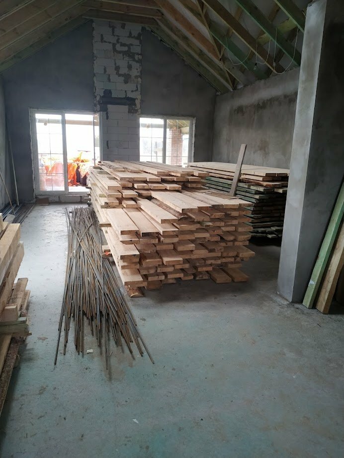

А что ж вы так, по прошлому году можно было взять за 700уе.(Ф/180/7м.п.) такие вещи берут сразу с мат.на стены.  На сегодня керамический дымоход в комплекте может вам обойтись до 1200уе, а может и дороже. По сборке дымохода напишу в ЛС.
В прошлом году его негде было хранить. И не понятно сколько его надо. Я присмотрел Львовские гильзы, вроде нормальные. И цена не космос.
Так, то шо ви окреслили червоним. То шо у вас ревiзiйне вiконце це не допоможе. Ви напевно не мали справу з цим брудом, не думайте що там просто буде водичка(чiста) там буде "вонюче" багно (гудрон)
Коли стiкае по стiнам труби конденсат в перемiшку з попiлем,на перше время воно може i просочиця через "краник-штуцер" а,потiм треба ложкою вибирать i чистить, тому шо ця "гидота" забивае ту дирочку.
А лiпше то шо я вам написав, для чистки знiмать нижню трубу(чистить i мить)
Чесно скажу вам,не правiльний вибiр по димоходу. У вас з цим дим-м будуть проблеми (з чисткою, прогар в "колiнах") потiм може бути загоряня в трубi"сажа" i т.д.

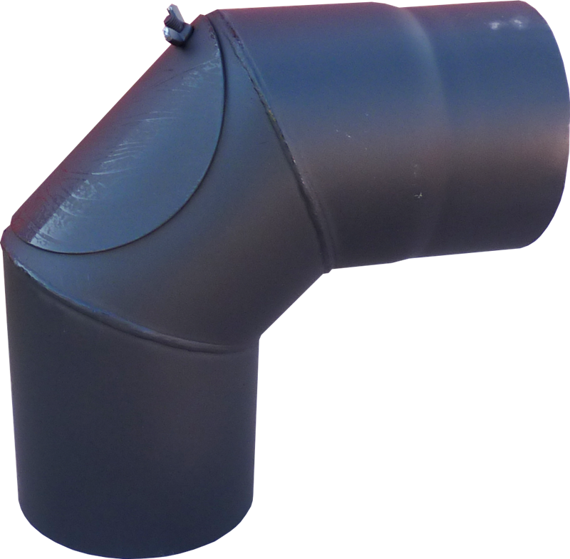

Ще, було б лiпше вiд пiчки до вертикального димохода поставить такi труби (чорнi - сталь з товст. 2-3мм) бiльш надiйнi.

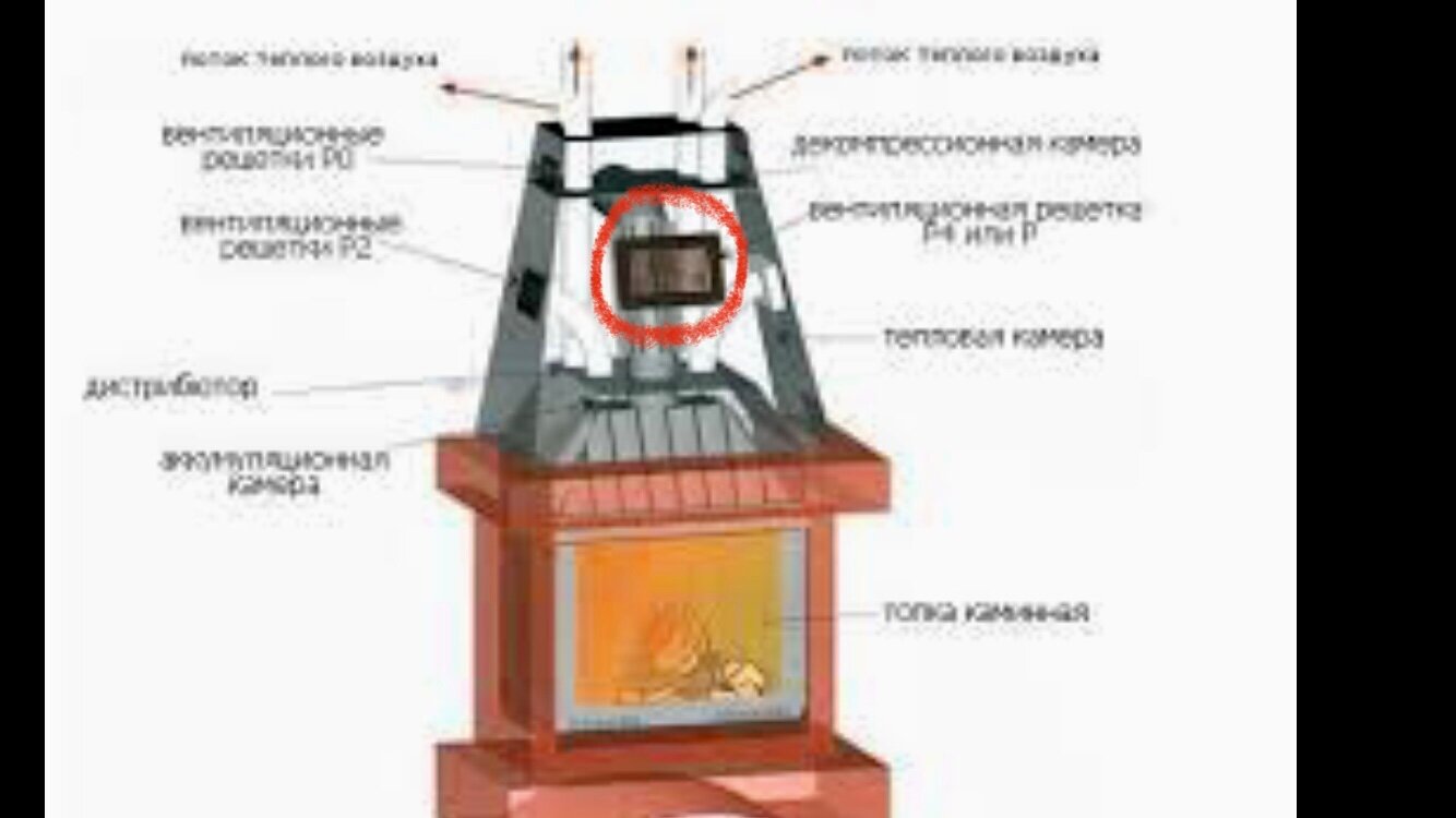

Я с пітанням, ця гілка едина жива з всіей теми.

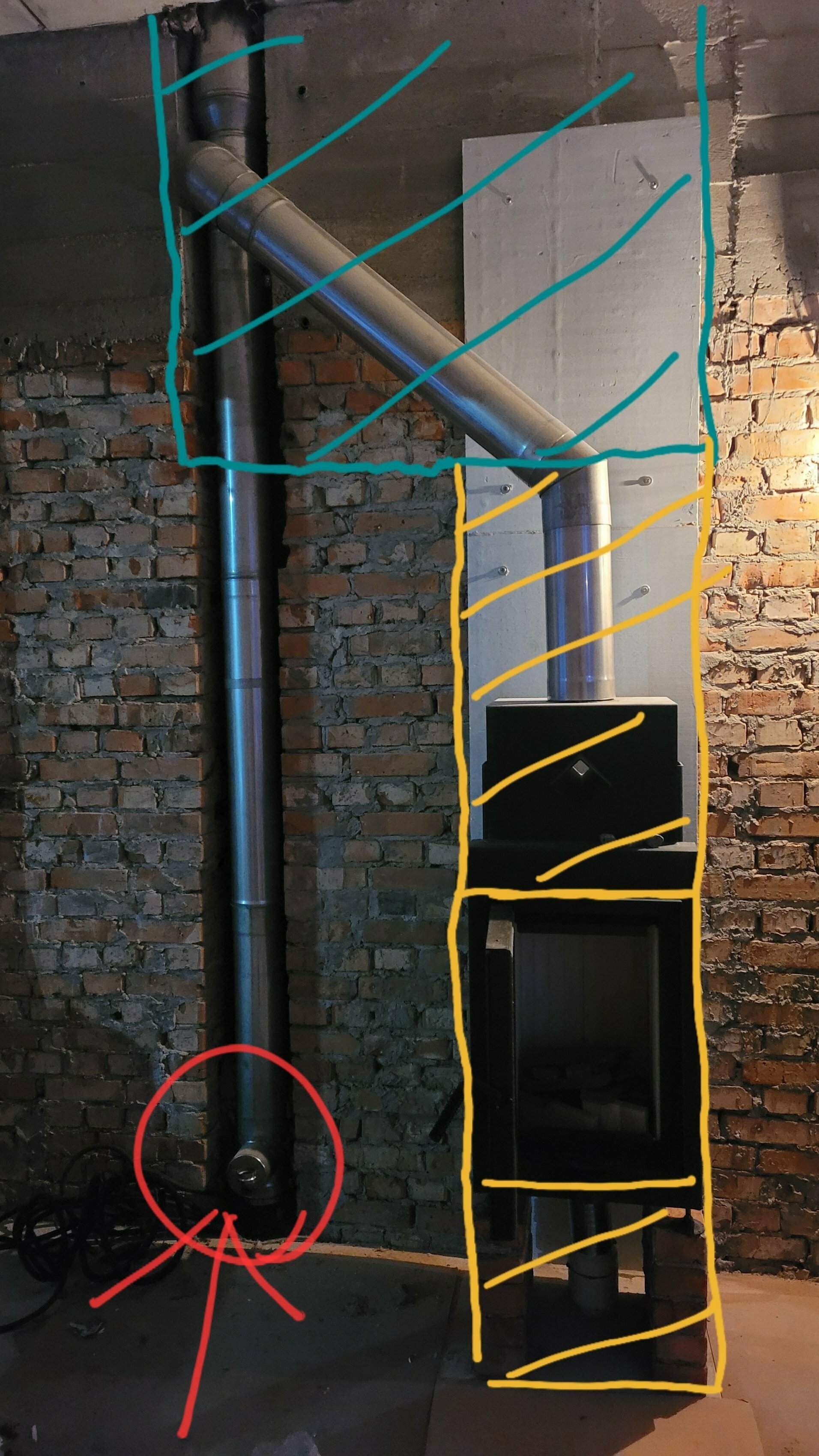

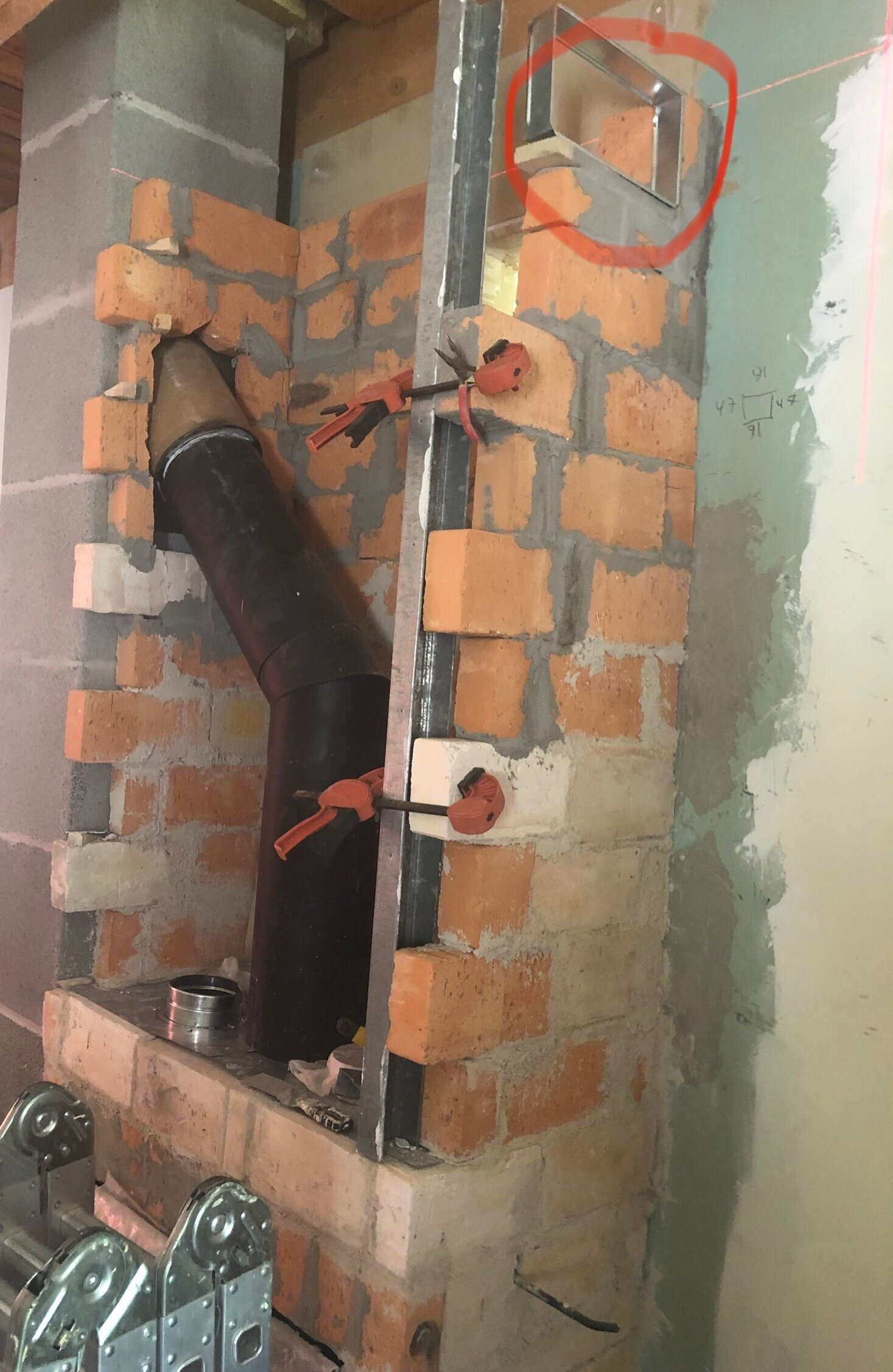

Домучиваю другу камеру, що над дистриб'ютором і мучить мене питання ґрат. Взала першу картинку  з инета і питання з ґрат в мене у червоном колі на фото
Як з неї виходить тепло, якщо дистриб'ютор перекриває першу камеру і до неї не підведено трубу? Щоб пройшов рух повітря, він повинен надходити з першої камери, тоді в дистриб'юторі повинен бути зазор ,або якщо це просто перекриття, тоді хоча б отвір?
Завтра в‘яжу повітропроводи і закриватиму зону дистриб'ютера, і ось виникли сумніви. Хто знае, підкажіть, будь ласка.
В мене зараз так, також червоним кольором позначила своє пітання как и на фото.

Вітаю! Якщо ви бажаєте отримати обдув димаря і тепло від нього в кімнаті, де стоїть камін, вам варто зробити решітку і знизу, і зверху камери. Можливо картинка просто схематична, без деталей.
9 годин тому, Сарочка сказав:
я раз 5 кидав схему портала вiд jotul, подивiться уважно: якщо решiтки у кiмнатах (не в порталi!) перекриють (людям стане душно), то ваш камiн перегорить и трicне, тому що не буде куди дiвати зайве тепло, все повинно бути збалансовано i не просто отвiр, а труба опущена нижче повiтропроводiв. Ну i вiд чорноi труби йде дуже багато тепла, тому в схемi вона всереденi дистрибьютора, а у вас треба вирiшувати якось i це питання... Було б краще цей дистрибьютор вирiзати (бо з пiд кiрпiчiв вже не виймеш), а такий самий новий зробити вище решiтки десь на 10см (а попередньо, якщо вiд неi до стелi менше 60см, то вибити кiрпич i опустити решiтку), наче ще не пiзно...

2 години тому, normal сказав:
Можна ще раз пояснити-не зрозуміла. П'ятий отвір від дистриб'ютера з випуском у кімнату з каміном не зможу зробити - для нього немає місця. Натомість виникла ідея зробити сообщение між камерою, що виконує роль дистриб'ютера та другой з довгим димарем, який теж сильно віддає тепло.
Бачу так-Захід повітря знизу, під каміном, і зазор між топкою та облицюванням і вихід у верху камери через решітку, там накопичиться максимально гаряче повітря. Це повинно разрвантажіть другу камеру в випадку зачінених гратах 4 повітропроводів разом.
Робити нижче ґрати виходу охолодження другої камери із трубами? Що може дати? Під перемичкою другою і третьою розвантажувальною камерою накопичиться найгарячіше повітря і там висітиме. Тому максимально під перекриття піднімаю ґрати другої камери.
у третій будуть дві решітки, там все зрозуміло-вхід - вихід залишкового тепла якщо воно там взагалі буде. Залишок до стелі-12 см -ізоляція перекриття.
7 годин тому, Сарочка сказав:
А як повітря попаде у другу камеру? Я не бачу ніяких зазорів, а якщо і зробите його, то все саме гаряче повітря може піти у другу камеру і в кімнату з каміном, а не у повітропроводи (навіщо йому долати іх опір, якщо в решітку ближче і легше). Найгарячіще повинно йти в інші кімнати, а в цій достатньо тільки тепла крізь скло і не забувайте - решітки повинні бути нище чистовоі стелі на 60см (інакше може поплавити багети). Краще зробити дистрибьютор з другоі камери: витягнути повітропроводи з першоі, вставити в перекриття другоі, трохи опустити решітку до рівня закінчення чорноі труби

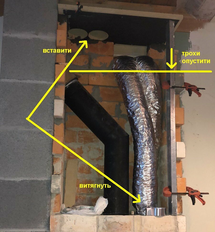

Спасибі за відповідь. Обміркувала все, що ви мені порадили, такий план зі зміщенням камери роздачі повітря теж розглядала спочатку. Він добрий у разі додаткового опалення до основного. І ви все правильно описали з погляду звичайного власника йотулівської топки.
Але війна внесла корективи у життя звичайной людини. Те, що будувалося заради естетики та забави, виявилося, може бути єдиним джерелом тепла та місцем приготування їжі.
Тому камін намагаюся схрестити з грубкою по максимуму, навіть на межі розумного, бо нікому в Європі не заманеться штовхати горщики з їжею в топку каміна і використовувати камеру каміна, як російську грубку, і мені не приходило, але довелося.
За фактом треба реалізувати
план Б
А саме:
Сценарій - відключення електрики-
всі домашні переміщаються в одну кімнату, яка топиться дуже маленькою закладкою палива. Тоді я закриваю ґрати кімнат із повітроводами та додатково використовую тепло від дуже високо розташованого димаря, відкривши ґрати другої камери плюс скло топки.
Як бачу, потрібен тоді вхід-вихід другої камери. Вихід під перекриттям, зрозуміло, але тоді чи потрібно організувати вхід повітря в другу камеру окремо? Турбують -що Весь простір камери перекрито всередині повітропроводами. Особо возздуху там рухатися и негде.
Зробити вхід повітря на фронті над топкою?

Якщо опалювати лише одну кімнату, де стоїть камін, а інші повітроводи перекрити… чи будуть повітроводи з дистрибутиву виходити в цю саму кімнату? Питаю, бо обдувом одного лише димаря навряд яи вийде зняти багато тепла, щоб топити малими закладками.
11 годин тому, Сарочка сказав:
Неа, щоб знімати все тепло, вхід повинен бути під топкою, а вихід над чорною трубою
