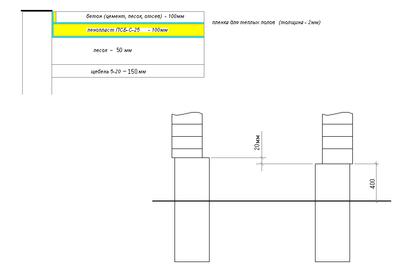

Добрый всем день
Собираюсь заливать пол.
Схема прилагается
Высота цоколя фундамента 400мм
Пирог пола (снизу вверх):
1. Грунт
2. Утрамбованный щебень
3. Выравнивающий слой писка
4. Пенопласт - 100 мм
5. Бетонная стяжка - 100 мм
Существует единственная проблема
При заливке фундамента один из углов (фундамента) оказался выше остальных на 20 мм.
Прошу у всех совета: как мне уложить слои пола чтоб стяжка не опиралась в одном (самом высоком месте) на угол фундамента

Ведь по периметру стяжки будете делать тепловую отсечку стяжки пола от фундамента? Сделайте ее из ПСБ толщиной 20-30мм, выставьте полосы ПСБ на ребро по периметру, а за верхний маяк будет наивысшая точка фундамента (+20мм).

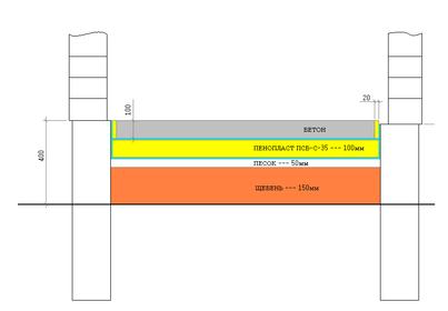

Ув. korund, я Вас правильно понял?
