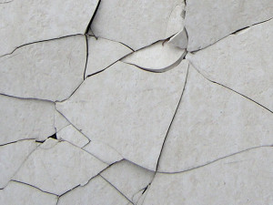

Propeller Опубліковано: 29 листопада 2014 Поділитись Опубліковано: 29 листопада 2014 Обычно рекомендуется класть плитку на стабильное основание. То есть, на основание, которое не будет после укладки плитки менять свою геометрию. Стяжка "сохнет" в нормальных условиях со скоростью 1 см за неделю или чуть больше. В период "сушки" на стяжка продолжает усаживаться. Могут быть трещинки, а значит и смещения по горизонтали. Стяжку еще немного крутит (как сохнущий лист бумаги, только не так "катастрофично"). Риски : - по месту усадочной трещины может трещина пойти по плитке, - если стяжка немного усядится под плиткой, то произойдет сдвиг в месте контакта клея со стяжкой и отсюда отслоение клея от стяжки и хруст. Где-то так. 1 Посилання на коментар Поділитися на інших сайтах More sharing options...
Витэк Опубліковано: 30 листопада 2014 Поділитись Опубліковано: 30 листопада 2014 - по месту усадочной трещины может трещина пойти по плитке, - если стяжка немного усядится под плиткой, то произойдет сдвиг в месте контакта клея со стяжкой и отсюда отслоение клея от стяжки и хруст. Бывает общаюсь с мастерами которые на все это смотрели с высока... Говорят так не бывает. Хотя конечно им и это по фиг.... Добавлено через 2 минуты Местные плиточники отмораживаются, форумчанин Мастерок грит что можно класть плитку и не заморачиваться. ВоПчем на распутье. :D Если стяжка сделана хотя бы не плохо, то все будет нормально. Швы паропроницаемы ...... 1 Посилання на коментар Поділитися на інших сайтах More sharing options...

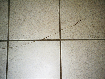

Propeller Опубліковано: 30 листопада 2014 Поділитись Опубліковано: 30 листопада 2014 Пару иллюстраций. 1 Посилання на коментар Поділитися на інших сайтах More sharing options...

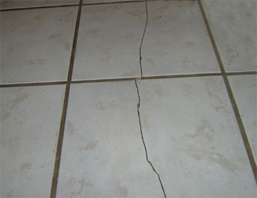

мастерок Опубліковано: 30 листопада 2014 Поділитись Опубліковано: 30 листопада 2014 Для таких иллюстраций может быть куча причин,самая распостранённая-просадка плохо утрамбованного грунта или пенопласта малой прочности. Посилання на коментар Поділитися на інших сайтах More sharing options...
Витэк Опубліковано: 30 листопада 2014 Поділитись Опубліковано: 30 листопада 2014 Пару иллюстраций. Это проблемы в самой стяжке. Если стяжка без проблем плитке ничего не будет. Но, лучше перестраховаться, и укладывать когда уже все высохнет, усядется и т.п. Посилання на коментар Поділитися на інших сайтах More sharing options...
Propeller Опубліковано: 30 листопада 2014 Поділитись Опубліковано: 30 листопада 2014 Это проблемы в самой стяжке. Если стяжка без проблем плитке ничего не будет. Но, лучше перестраховаться, и укладывать когда уже все высохнет, усядется и т.п. Ну....в общем-то я на это и намекал. Посилання на коментар Поділитися на інших сайтах More sharing options...

Propeller Опубліковано: 30 листопада 2014 Поділитись Опубліковано: 30 листопада 2014 Для таких иллюстраций может быть куча причин,самая распостранённая-просадка плохо утрамбованного грунта или пенопласта малой прочности. Думаю в случае с просадкой основания , скорее всего плитка будет выглядеть так (фото). Кстати, народ пошел дальше. "Трещины" делают специально. Получается очень , на мой взгляд, дизайн. ifitshipitshere.blogspot.com/2011/08/terraviva-tiles-from-refin-ceramiche.html Посилання на коментар Поділитися на інших сайтах More sharing options...
