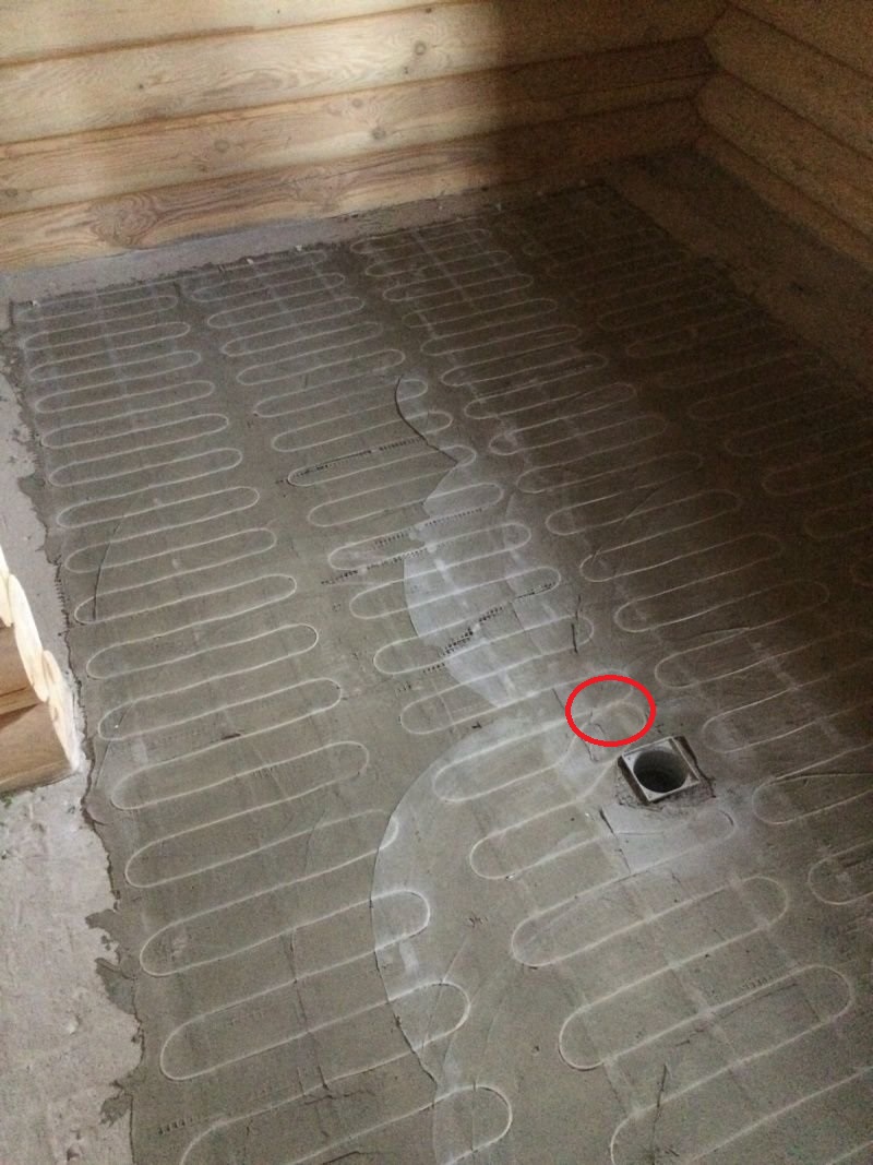

Дождитесь пока термик начнет отключаться, это будет значить что стяжка на уровне кабеля прогревается полностью. Потом замеряйте температуру.
Что бы быстрей прогрелась, накройте пол каким то ковриком. Когда откроете, подождите пару часов, и замеряйте.
Там коврик не положишь. Лежат трапики, полоки установлены. Это же парная :)
Проблемы же не с полом имеете в виду? Если пол +30-31С, а парная выше +16С не нагревается, то это говорит о качестве утепления помещения в общем.
Именно об этом я тоже хотел написать!
Но все же, я бы ждал отключения термика.

Да, и что там у вас с мощностью самой нагревательной секции?
Фото раскладки есть? Если да, то ждем.
Так в этой же позе попробуйте накрыть там пол. :lol:
Ну или ждите...
Вот оно. 150 Вт/м2.
Совсем не порадовала раскладка - нить в нить, возле самого трапа. Ждите там аварии. Нутотакэ.
Если мощность соотв. действительности, тогда нужно утеплять парную внутри. Вариантов других я не вижу. Может еще убрать сквозняки через сам сруб. Но то не вариант.
А есть у вас пирометр? Замеряйте еще температуру на пов-ти самого пола.
У Вас мат на 7м2 х 150 Вт/м2 = 1050Вт. Если напряжение не 230В, то еще ниже.

Раскладка нить в нить увеличивает мощность, на данном участке, вдвое, а поскольку датчик находится в др. месте, это место перегрева, и кабель может сгореть.
Попробуйте еще тепловизором посмотреть снаружи на утечки тепла, и "заткнуть" паклей изнутри места более сильных утечек.
У моей бабушки вся баня была просто утыкана мхом, и прогревалась буквально за несколько часов.
Думаю, возле трапа плитку можно будет разобрать и исправить этот учасок. Вопрос, как при этом не повредить кабель?

Просто разбить плитку молотком, но место удара не должно быть в нить.
А вот какие тогда могут быть претензии к ТП, когда не решен вопрос теплоизоляции? Блин, излишнего теплосъема, при сквозняках, еще никто не отменял!
Не может тепло уходить моментально.
В соседних помещениях комнаты довольно быстро нагреваются печью или конвекторами. А в парной есть еще дополнительная герматизация изнутри. Двойное утепление потолка. И нет больших окон, наружных дверей.
S_Vladimir_79 уже писал о распространении тепла в твердых телах. Я, немного изучив данную тему, полностью его поддерживаю! К стати, благодарен ему за урок! В соседних помещениях у вас тепло распространяется методом конвекции, т.е. при помощи подвижной среды, это немного другое, и его намного больше, чем сейчас в парной.
